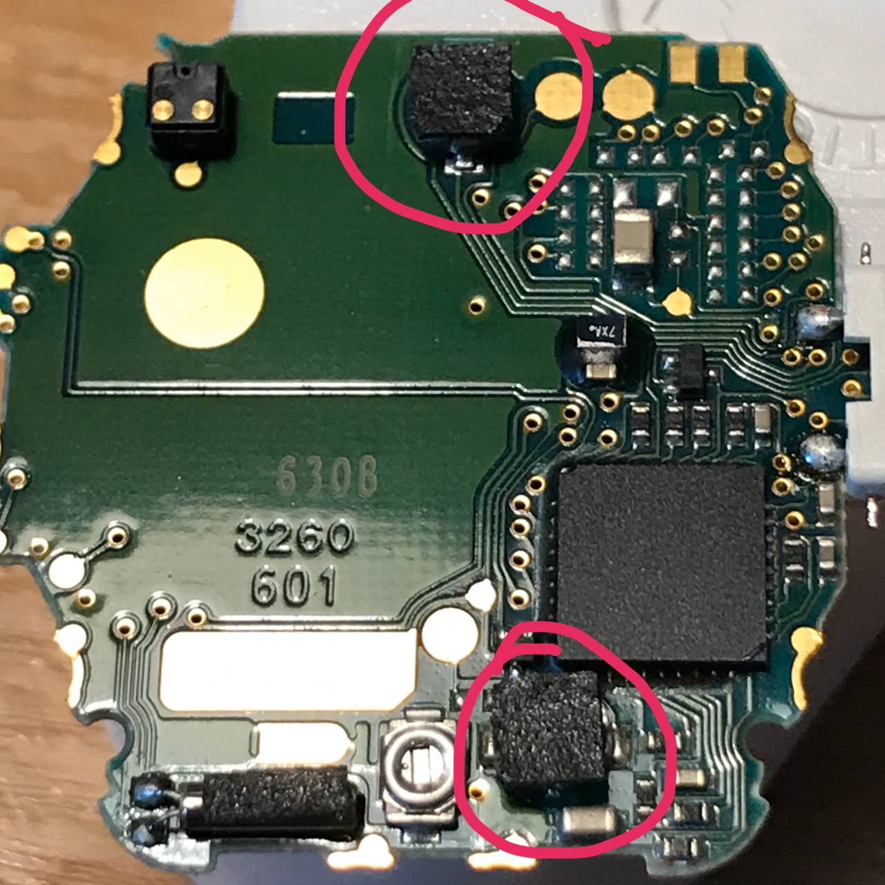

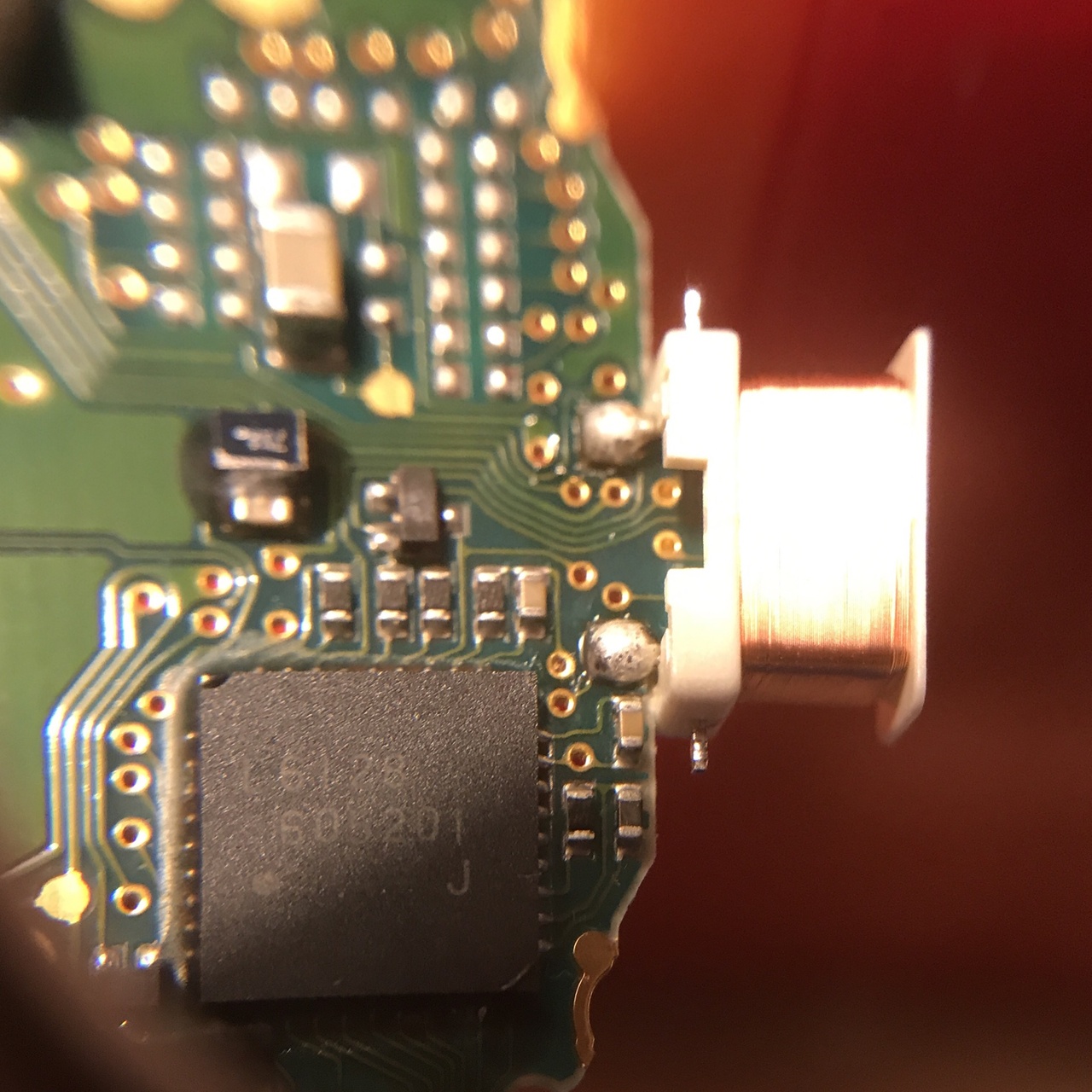

Я так понимаю, датчик - это беленькая катушка с двумя усиками (приклеплю фото). Или к датчику ещё какие-то элементы относятся? Как можно его проверить при разобранных часах? Подскажите, пожалуйста, куда ещё копать? Может быть есть сервисные комбинации кнопок для проверки компаса? (как для тилта, дисплея, точности хода, например). Выходит, датчик получает данные только по одной оси, что ли...
Второй вопрос тут же: может, у кого-то есть схема этого модуля и сервис-мануал? На многие модули нашёл, на свой - нет. Хоть понять, что за что отвечает и куда на плате ведёт.

Хммм. Где-то вчера прочитал, что датчик компаса - это две прямоугольные катушки. И подпись "Датчик компаса" указывала именно на такую деталь.
Тогда два вопроса: что это за катушки, и как выглядит датчик компаса?
Под этой катушкой ещё вижу прямоугольный полупрозрачный элемент, припаянный диагонально и как бы разделённый на две половинки. Предположу, что это термодатчик.

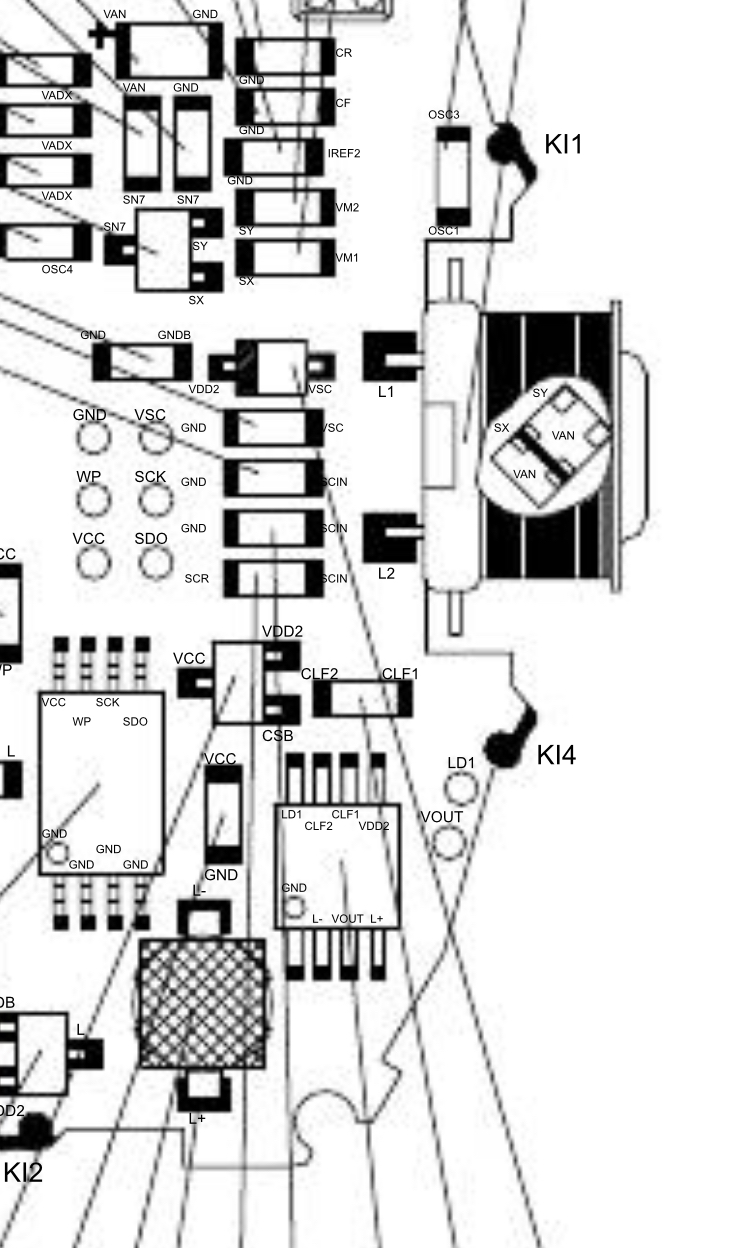

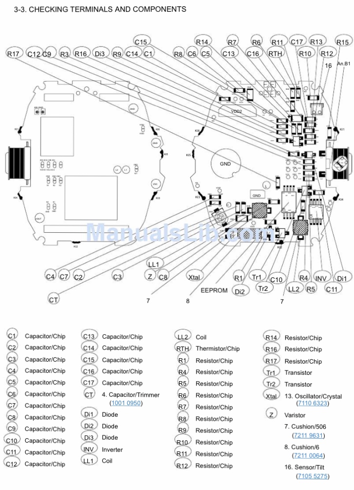

Нашёл сервис-мануал на похожий модуль, но эти элементы описываются в приложении, скана которого нет.
Есть ещё две странные катушечки, которые видел во всех своих разобранных Casio с компасом, и располагаются они везде под 90* друг к другу (номер 7 на схеме). Но наименования элемента тоже не нахожу пока.

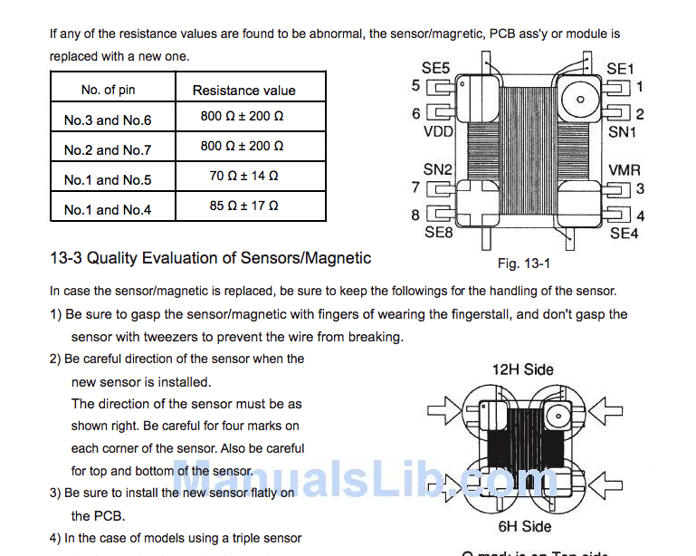

Нашёл вот ещё в одном из манауалов процедуру проверки магнитного датчика. Скорее всего это он сидит на плате внутри катушки.
Вот ссылка на мануал, может быть, пригодится кому-то. Такой подробный я пока только один нашёл:
https://www.manualslib.com/manual/12...page=42#manual

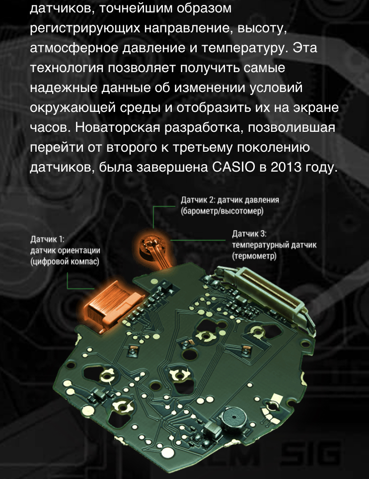

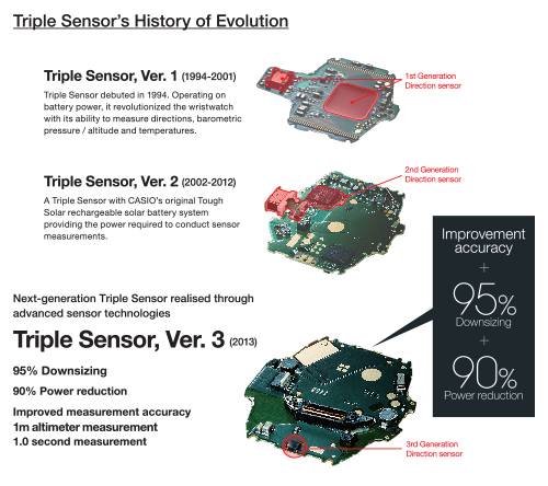

На дружественном форуме нашёл ещё фото про наши датчики:
ID:	3420433   Нажмите на изображение для увеличения
