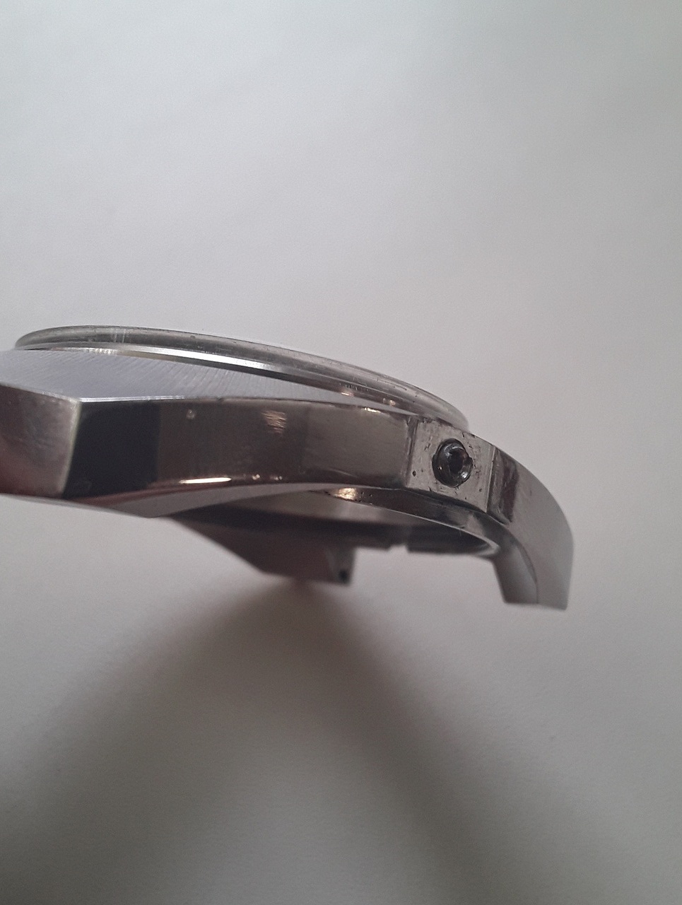

Добрый день!
Корпус Восток Амфибия. Обломан футер.
Мысль загнать метчик и за него тянуть.
Подскажите, пожалуйста,
Нарежет ли он пару витков в нержавейке? Попробовать сейчас не смогу тк их нужно купить.
Возможно есть ещё способы извлечь футер?

Метчик там же останется с большой долей вероятности. Высверлить, как вариант.

Футор выбиваетса из нутре . Довольно легко . Штырем , можете его слегка выгнуть .

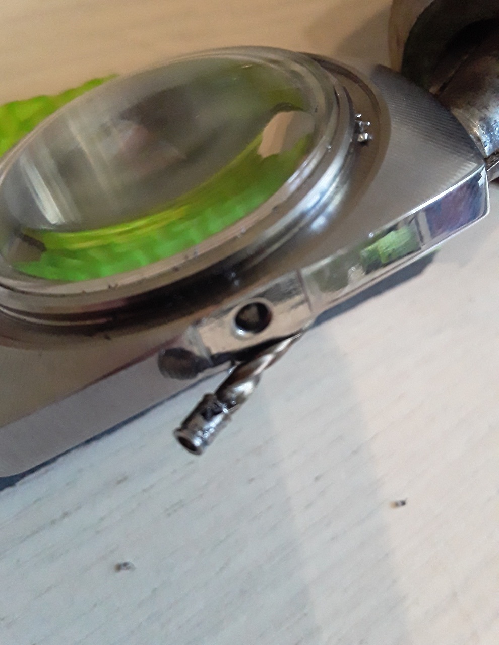

Выбить футер у меня не вышло :|
Сверло с кобальтом. D=2мм.
Вдруг, кому-то поможет.
