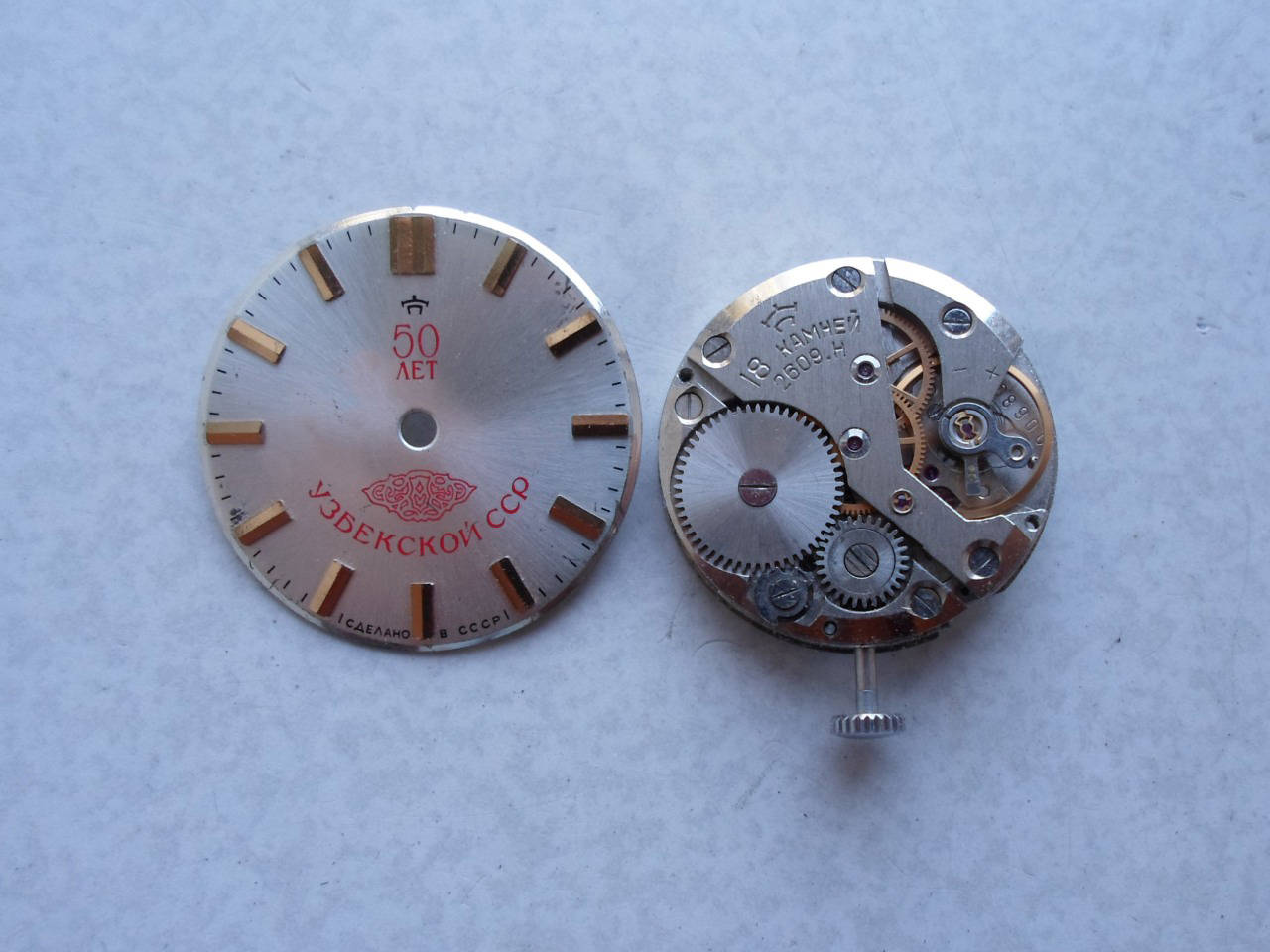

Подскажите, есть вот такая Ракета. Мех точно такой же, как на часах ТС. Написано 2609.НА Когда они примерно были сделаны?

механизм 2623.
