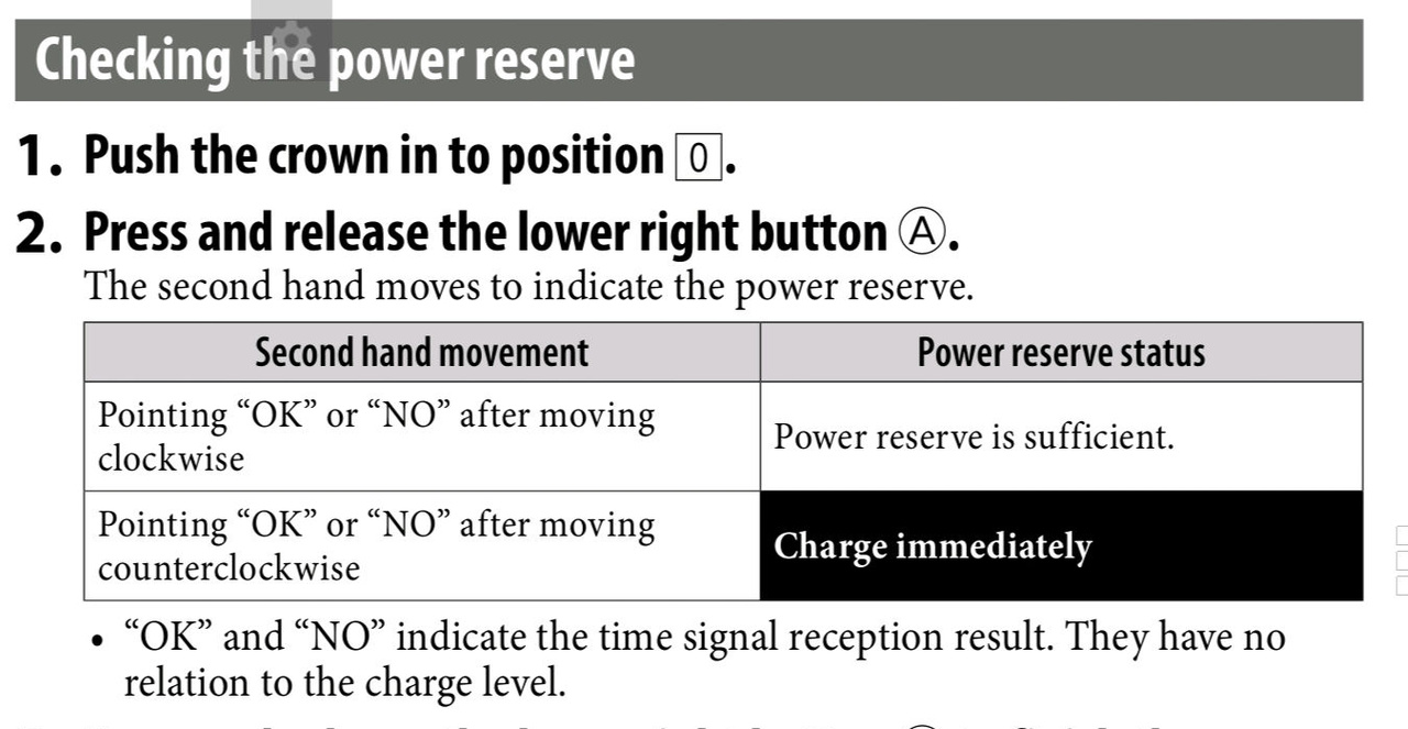

Нашел в англоязычной инструкции к калибрам Н01*, Н03*, Н05* рекомендацию по просмотру заряда баттареи. Когда нажимаешь кнопку проверки радиосинхронизации, то, если секундная стрелка идет к позиции RX OK или NO по ходу, то заряд достаточный, если против часовой стрелки, то низкий.
Это работает только на этих избранных калибрах или на других часах тоже?
Свои часы не разряжал принудительно, чтобы проверить, может кто-то в курсе и без клинического эксперимента?
Или у остальных только двухсекундный интервал движения секундной стрелки?
Спасибо.

H145 калибр в инструкции указана данная информацич

Ага, спасибо. Значит может такая штука и в других калибрах быть.
Помню в ветках аттесы были жалобы, что батарейка садится быстро, а света зимой для зарядки маловато. Может кто-то в такой ситуации откомментирует.
Возможность активно проверить аккумулятор, до появления двухсекундного интервала была бы удобной.

Вроде как отличие 411 от 145 только в чисто японской синхре.

А инструкцию то почитать не судьба что ли?
Нет в инструкции к H41x пункта Cecking the power reserve
В Н145 есть

Исключительно семейное. У жены часы на этом калибре, у меня на Н411. Читая шорт мануал к её часам, нашел эту функцию.
Перечитал инструкцию к своим. Не нашёл этого.
(о чём написано в третьем посте ветки)
Зашел на форум поинтересоваться по этому поводу.
Получил совет перечитать инструкцию ))
