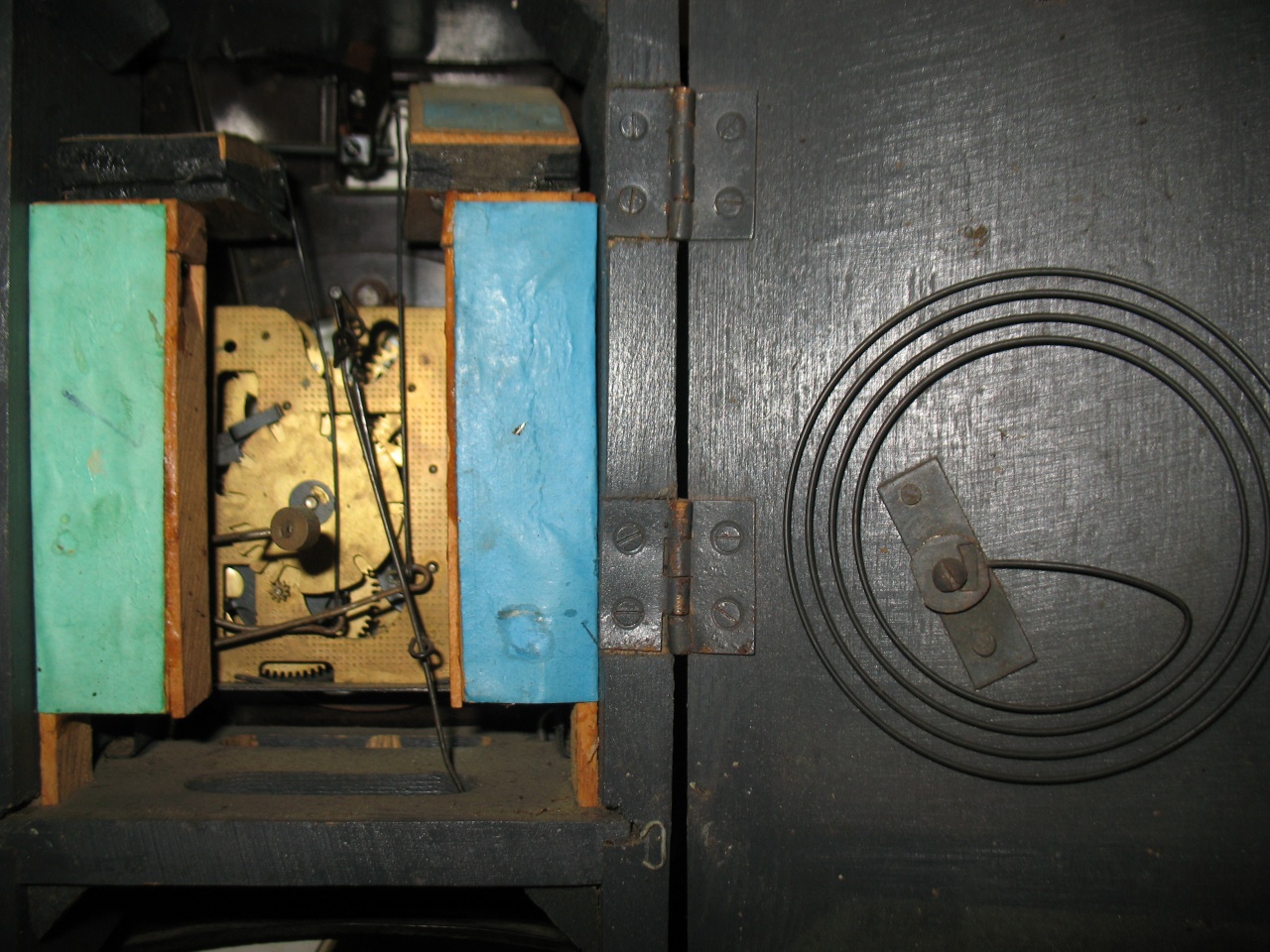

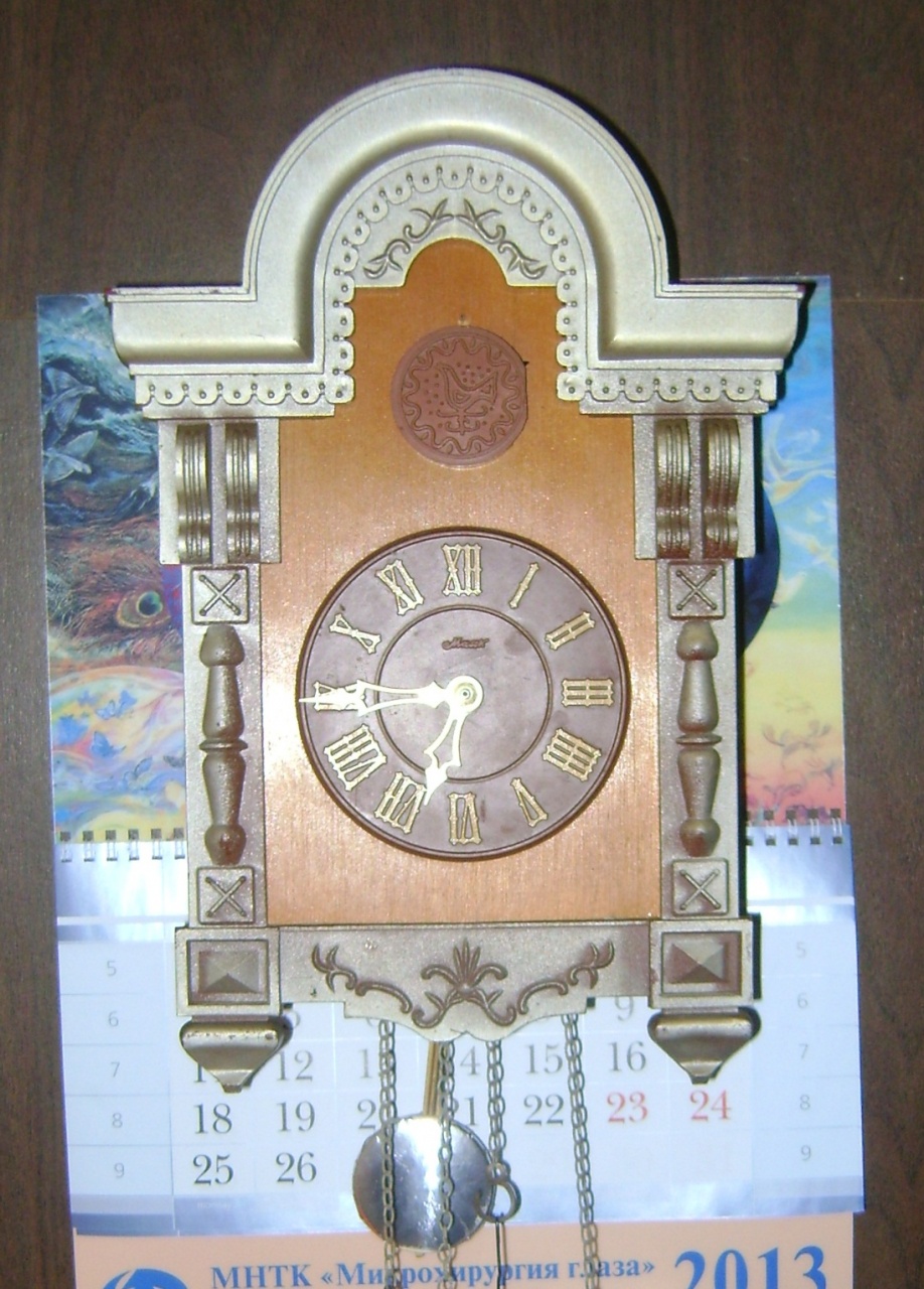

Появились в моем доме такие вот часы. "Маяк"-кукушка, механизм которых с гребенкой.
Проблема их такова: за час способны уйти вперед на 15 минут. Маятник 12 см, линза опущена до конца. В инете видел такие же, с гораздо более длинным маятником.
Вопрос: какой длины маятник у них в оригинале? Ведь насколько я знаю, от длины маятника зависит точность хода.
С ними вместе ко мне попали "Маяк" с кукушкой жуткой наружности а-ля треугольник. У них маятник тоже 12 см, но они идут точно. Правда механизм у них выглядит по-другому.
И еще пара второстепенных уже вопросов:
1. у часов с гребенкой отсутствует гонг и молоток боя. где и как крепился гонг, я понял, а место крепления молотка не нашел: фотографий механизма "маяка" такого типа в инете почти нет(
2. у треугольных часов совершенно не двигается кукушка (ну разве что носом "клюет", когда кукует), т.е не высовывается и не убирается обратно. вручную дверка открывается и закрывается, сама - нет.
3. какова масса гирь у тех и у других часов? мне и те и другие достались без них((( покопался на форуме, почитал информацию и пока подвесил грузы по 400г каждый.
Заранее спасибо)

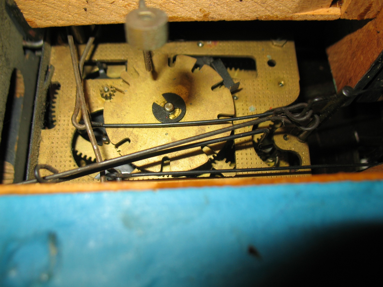

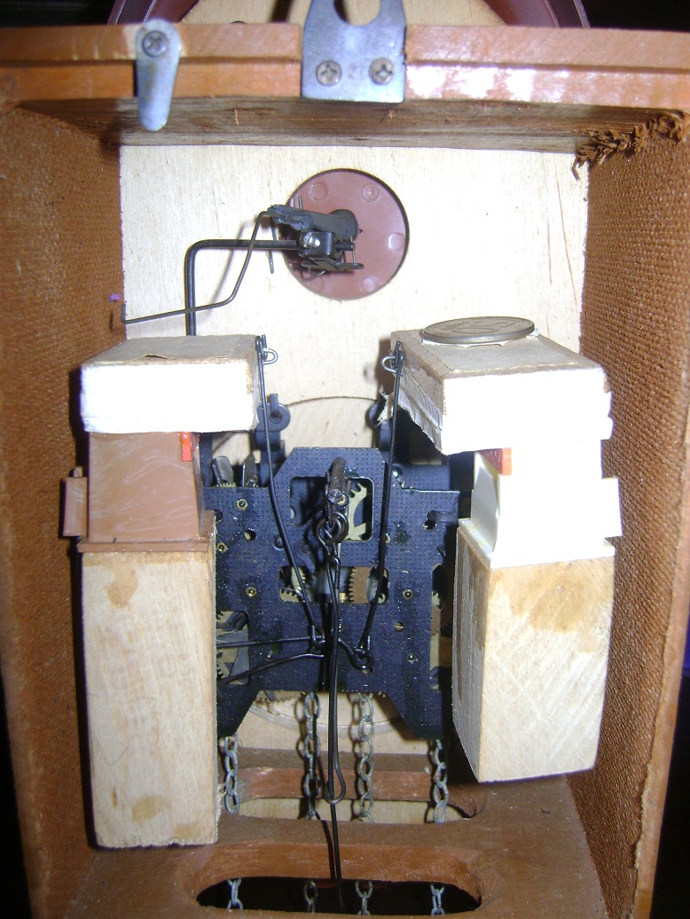

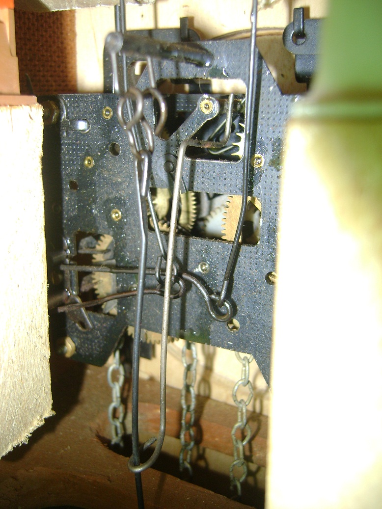

1. Механизм такой как на моих фото?
Маятник около 18 см.
2.Нужно смотреть рычажки, которые двигают кукушку. При подьеме свистка рычажок должен толкнуть кукушку с дверцей, смотреть на предмет зацепления, погнутости и т.д., заеданий.
3.Гири нужны в форме шишек. Вес, если не ошибаюсь, 450 грамм. Сейчас с ходу заклинило и не могу вспомнить, а весы дома довольно неточные.
ID:	399332   Нажмите на изображение для увеличения

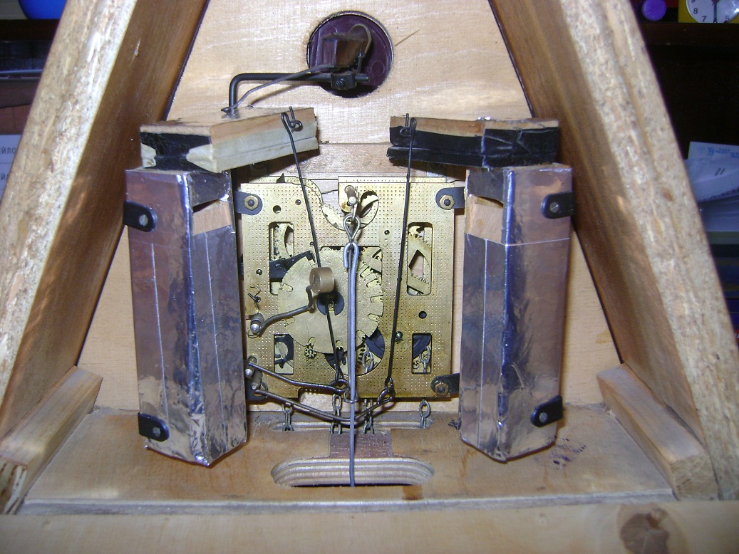

Такой механизм в треугольных часах.
Однако они хорошо идут с 12-сантиметровым маятником)) (имеется ввиду длина именно маятника, без проволочки-подвеса, что внутри корпуса прячется)
Мне почему-то кажется что в механизме кукушки чего-то не хватает. ближе к основанию оси, на которой поворачивается кукушка, торчит штифт. Не просто так же он торчит. но он ни с чем не связан. (фото приложил, но видно плохо)
У вторых часов мех другой.

Длинна маятника измеряется от точки подвеса до низа линзы.
Мех левого свистка при подьеме толкает ось кукушки, кукушка выдвигается вперед. Мех опускается, кукушка отходит назад. На меху лежит проволочка, соединенная с осью кукушки. Завтра сделаюфото покрупнее. Посмотрю другие варианты механизмов.

хм... мне всегда казалось что кукушка не должна "отходить назад" до окончания кукования.
левый мех по-моему отвечает только за "кивание"... ибо при его подъеме он поднимает рычажок, прикрепленный к хвосту птицы и она кивает
а то, как резко выскакивает кукушка и то как она сильно хлопает дверкой, когда прячется (применительно к часам, у которых кукушка рабочая, с гребенкой), наводит на мысль о пружинках...
проблема в том что я не могу сообразить как закреплен мех в первых часах. В треугольных он привинчен к корпусу винтами, а тут прямо-таки загадка

фото нетреугольного - последние три фотографии в посте №4
а относительно инструкции - большое спасибо) выяснил что в "треугольном" механизме отсутствует позиция №20 и №23 - рычаг поворота кукушки и пружина кукушки

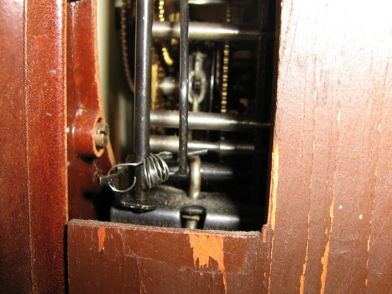

Сообщение от Сергей110 Посмотреть сообщение
Пружина:

На моих часах с гебёнкой маятник 25см (от точки подвеса до середины линзы), нижняя, съёмная часть маятника -13см, диаметр линзы 7см. Сам маятник более массивный, по сравнению с классической кукушкой, съёмная часть весит 50 грам. Модель гонга не предусматривает, но в платинах место под молоток есть.
