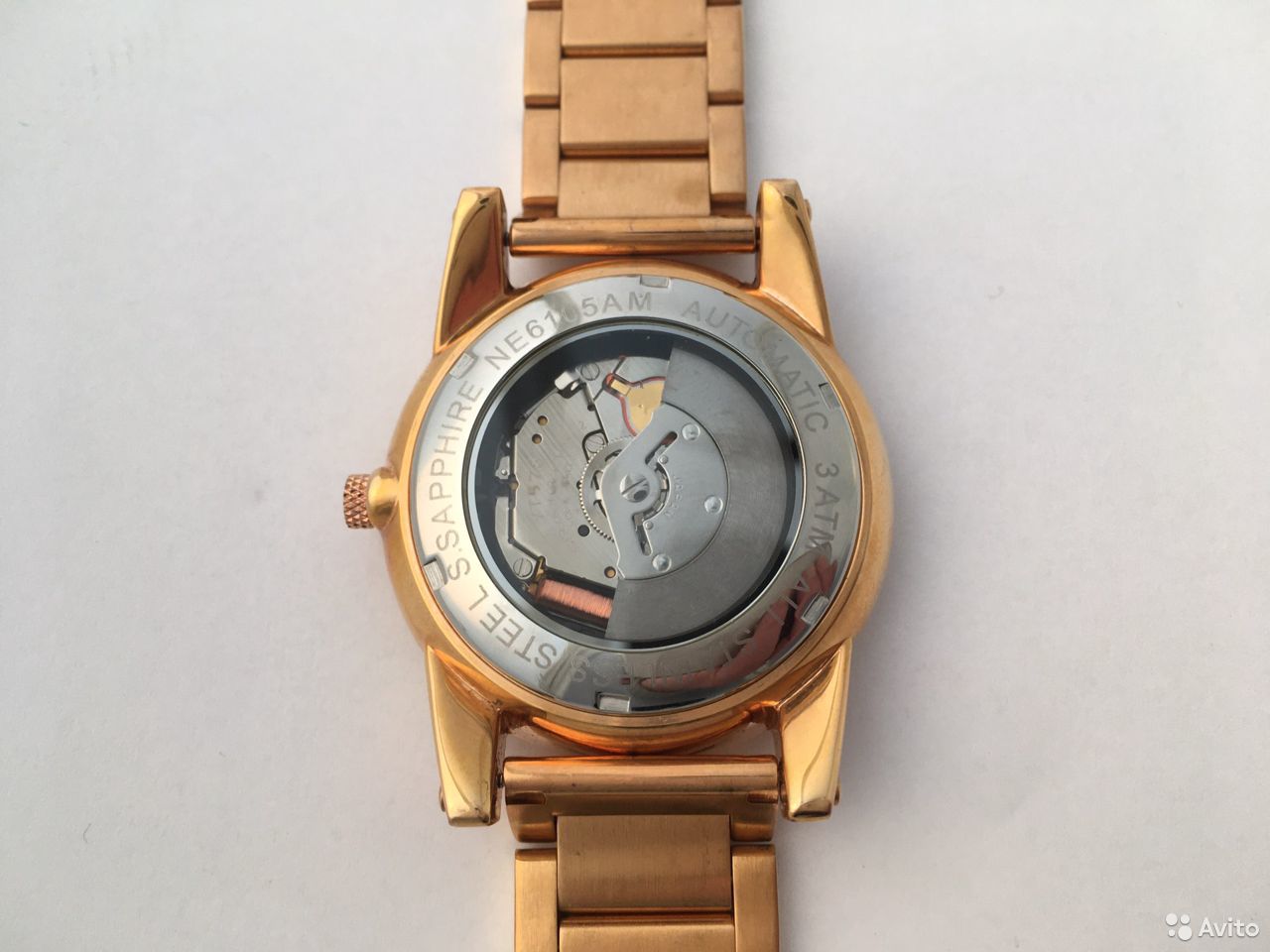

Здравствуйте всем! Есть возможность купить Nexxen 6105 АМ. Перерыл кучу сайтов, никакой по ним информации нет. Указано, что механизм у них автокварцевый, как у Seiko kinetic. Действительно ли это так? Как они в работе? Может кто сталкивался с такими часами?
Всем заранее спасибо.

В этих часах установлен автокварцевый механизм, как две капли воды похожий на YT58B или YT57 от Epson.
Но меня настораживает отсутствие какой-либо маркировки на нём. Да и качество обработки поверхностей оставляет желать.
Скорей всего, наши китайские друзья и тут подсуетились. Поэтому предсказать, как будет работать эта модель, нельзя.

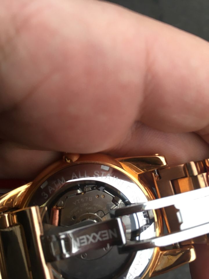

Сообщение от Funti Посмотреть сообщение
Что то просматривается.

Сообщение от AVALS Посмотреть сообщение
А, ну значит, в первом сообщении просто фото было неудачное.
Да, на данном фото он и есть, Эпсоновский кинетик. Теперь надо узнать, как долго он уже работает. Заменить конечно можно, но надо искать именно этот аккумуляторный элемент, и пряморукого мастера
