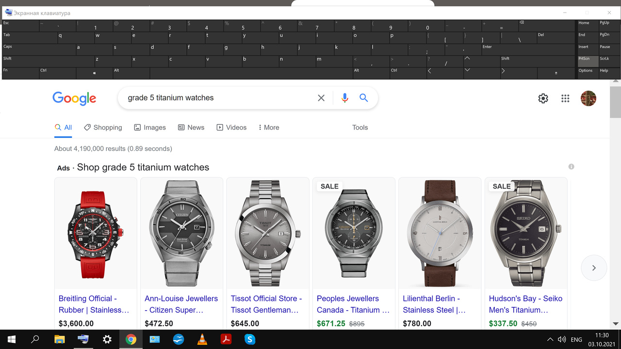

Касаемо grade 5 всё просто(grade 5 titanium watches)
Великий Гугл вываливает кучу моделей
От Ситизен до Брайта и Омеги
Выберете фото того что ближе и раскопайте детали.Удачи

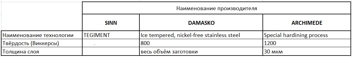

https://forums.seikoclubsg.com/viewtopic.php?f=8&t=3526
и
Сообщение от Аккаунт удален Посмотреть сообщение
Насколько я понимаю из ссылок приведенных ниже, Sinn, Damasko и Archimede используют различные методы повышения твёрдости корпуса часов.
Sinn использует технологию называемую TEGIMENT, при которой происходит увеличение твёрдости поверхности заготовки.
Damasko использует так называемую холодную закалку безникелевой стали (ice tempered, nickel-free stainless steel).
В результате чего весь объём заготовки приобретает твёрдость 800 Виккерсов.
Archimede использует закалку внешнего слоя заготовки, с насыщением поверхностного слоя углеродом, при этом заготовка не снижает антикоррозийную стойкость.
Твёрдость внешнего слоя достигает 1200 Виккерсов, а его толщина около 30 мкм.
SINN
http://www.sinn.de/en/TEGIMENT.htm
DAMASKO
https://www.damasko-watches.com/uk/cases
ARCHIMEDE
http://www.archimede-watches.com/wat...r/protect.html
Вложение 1685411
