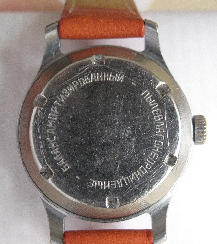

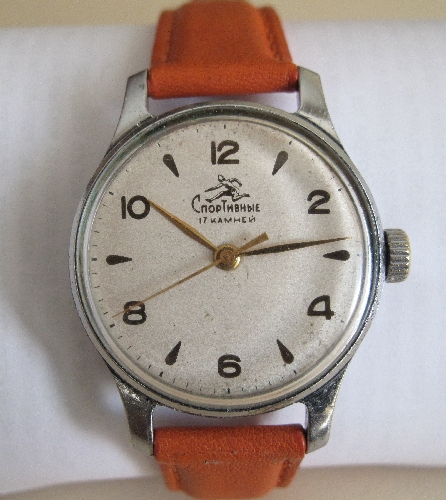

Добрый день! Вот, купил Спортивные, в самом, на мой взгляд, приятном исполнении – со спортсменами)))
Уже после заметил, что на цифере нет привычной надписи «Сделано в…». Больше того, не указан и завод, как это делалось на многих советских часах. Другие образцы Спортивных с аналогичным циферблатом содержат обе надписи: и завод, и страна.
Интересно, что на цифере нет даже следов от стершихся надписей. Может, их и не было? Партия бракованных циферов? А может, это специальная серия для советских разведчиков, чтобы никто не понял, что часья из страны советов?..

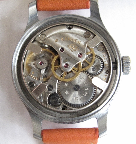

Судя по всему, экземпляр мне достался разукомплектованный. Минутная и секундная стрелки - явные импланты. Вероятно, результат падения. Только часовая - объемный ромбик, как на других образцах в различных коллекциях. Видать, и заводная головка левенькая.
Что касается механизма. Можно предположить, что и он не родной. Однако это не обязательно. Мне кажется, что делая гражданские часы, даже на хорошем заводе не очень парились, какая именно модификация механизма будет использована. Закончились протвоударные, ладно, полсмены собирали на 16-каменных без стопсекунды. Делов-то. Может быть тогда и циферы непропечатанные стали ставить.
Есть ли другие объяснения недописанному циферблату?

А по поводу недостающих надписей, по-моему, они там же, где и минутные деления начиная с 10 часов и заканчивая 6 на ваших часах - смыты, счищены...

Вопрос: а стопсекунда работает в этом экземпляре?

У меня тоже без надписей

О! отличное состояние!
Стрелки родные очень эффектные. Единственный минус, на мой взгляд, время не всегда хорошо читается.
в моем экземпляре метки по краям цифера пострадали от влаги и грязи. Но от них хоть следы остались. А надписей как не было.
Были варианты Спортивных на упрощенном механизме без функции остановки?
Не было. У меня есть Спортивные без функции остановки - колхоз, механизм от ЗИМа стоит

Советское производство такая штука... Там что угодно могло быть. Круговорот механизмов даже между заводами наблюдался. Не то, что внутри одного предприятия.
Я склонен думать, что могли красные часовщики ставить упрощенную версию механизма и лепить на такие часы "недопечатанные" циферблаты. Обоснование могло быть простое, как все советские отмазки: "А куда складские остатки девать? Пойдут на подарки в Министерство спортивных принадлежностей и цветных карандашей Коми АССР"
Это я к тому клоню, что может у меня экземпляр уникальный)))
Старый 02.02.2011, 00:39
Аватар для ZOV
ZOV ZOV вне форума
Регистрация: 20.09.2009
Адрес: Россия, Архангельск
Сообщений: 8,170
Сказал(а) спасибо: 6,728
Не тешьте себя иллюзией. "Вам продали гораздо лучший мех"(с).
В корпус "Спортивных" всунут мех от т.н. двухэтажной Победы. Благо встает точно, ибо на его базе и проектировались Спортивные.
В советское время никто не осмелился бы оставить снаружи часов надписи о том, чего в них нет. Таким боком могло выйти, что ...
Старый 02.02.2011, 01:19
Vadimm Vadimm вне форума
Регистрация: 18.01.2011
Адрес: Украина, Киев
Сообщений: 40
Сказал(а) спасибо: 23
Поблагодарили 4 раз(а) в 3 сообщениях
Согласен, дух Сталина в те времена еще даже не начинал выветриваться.
Но! Взять, к примеру Луч. Покупая Луч, все советские люди рассчитывали увидеть там тоненький желтенький механизм №22... не помню какой. Иногда в место него ставили квадратную штуку с колесиками от Звезды. Сам видел. Не знаю, лучше он или хуже, но выглядит не так приятно как штатный. Уверен, если покупатель не очень внимательно смотрел приписки к паспорту, никто его не предупреждал об этом фокусе.
Кстати, механизм Москвы не становится в Спортивные?
Вот еще пример вспомнил. Командирские. Большинство вариантов на механизме 2234 (если не ошибаюсь) там есть функция остановки хода. Иногда встречаются версии на похожем механизме 2214. Нет остановки, мосты немного другие и даже секундная стрелка от 2234 не сядет. Как оказалось)))
