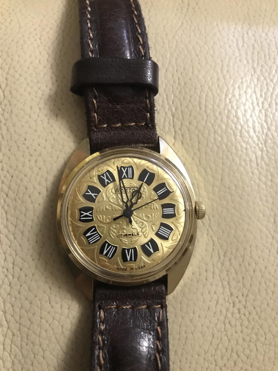

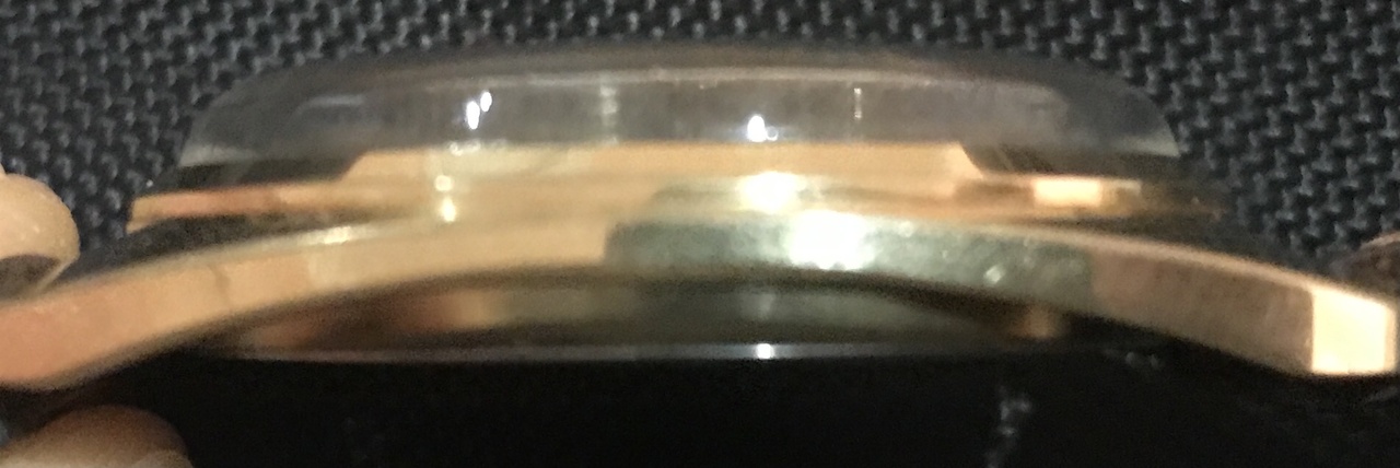

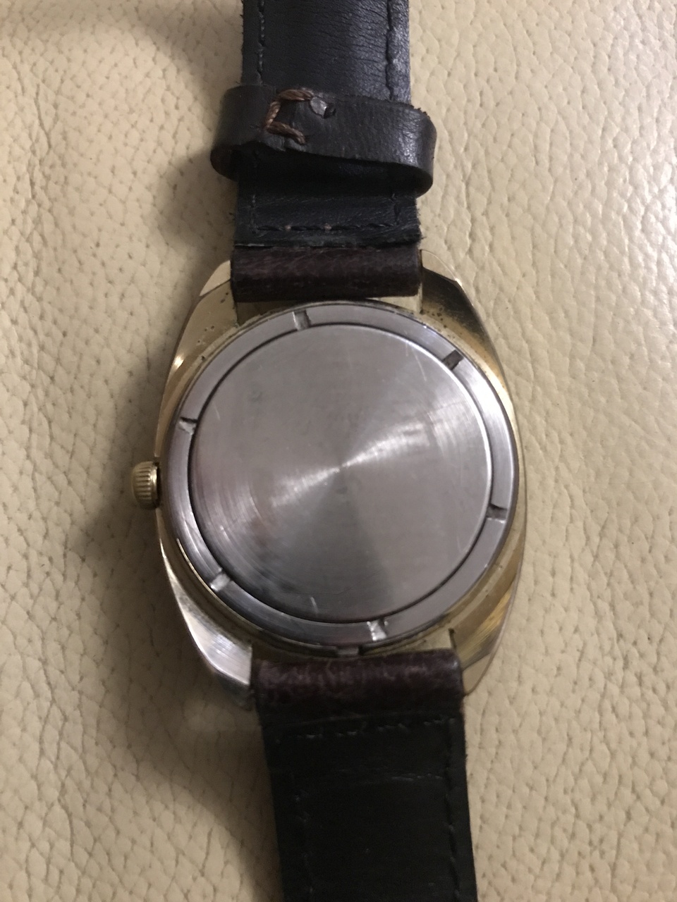

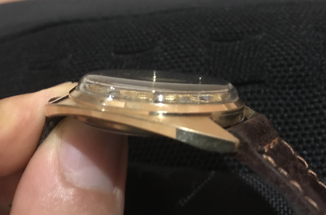

Добрый день!
Недавно мне перешли в наследство Восток 2414А, в народе Ажурные. Дед всю жизнь проносил, ну и ни разу в сервис не сдавал. Но он был очень бережный и аккуратный, часы сохранились практически идеально. Барахлил механизм. Ну, я их отполировал, золото заблестело, и отдал на репассаж. И меня всё время мучает мысль:
Можно ли на них поставить стекло с Амфибий?
Я уже имел печальный опыт царапания минералки и мне это крайне неприятно- хочется уверенности в их целости и благополучии). Необязательно с Амфибий, любое прочное и трудно царапающееся стекло, сохраняющее водонепроницаемость, подойдёт. Благодарю.

Здравствуйте! Как раз стекло от "Амфибии" проще поцарапать, если там до сих пор ставят органику. В Ваши часы, в любом случае, его не поставить.
Водонепроницаемость у этих часов - помыть руки, но принимать душ, или, тем более, плавать, уже нельзя, поэтому, думаю, любой мастер сможет установить Вам минеральное стекло или сапфир (что уже вряд ли, но если хорошо попросить и приготовить больше денег...)

Да, насчёт водонепроницаемости понимаю, как раз собираюсь поменять капролоновую прокладку на резинку хорошую, и задумываюсь каким-то образом сделать завинчивающуюся головку. Звучит безумно, но я нашёл футора и головки с Амфибий такого же калибра и в будущем намерен обратиться к мастеру(в моём городе все даже стекло менять отказались) с этой просьбой. Вообщем, я понял, что нужно найти толкового мастера и всё пойдёт.

Завинчивающуюся головку можно постараться поставить от командирских - аккуратно, без фанатизма небольшими плоскогубцами вытащить её из донора, потом запрессовать через брусочек в Ваш корпус. Может быть и так, что диаметр отверстия в корпусе не совпадёт, тогда можно будет чуть-чуть рассверлить данное отверстие, но очень аккуратно, чтобы не повредить покрытия, тем более, у Вас позолота.
С "Амфибией", мне кажется, может не совпасть длина вала - головка будет торчать из корпуса и не закручиваться.
На мой взгляд, лучше оставить часы так - для повседневной носки, самое то, Ваши часы совпадают с каталогами, на них установлены интересные стрелки, а если ставить на них детали с других моделей, есть риск превращения в обыкновенную "котлету". Но это, конечно, выбор Ваш, и я могу только пожелать удачи в новых часовых начинаниях

Я бы посоветовал оставить часы деда в оригинальном состоянии. Вы потом пожалеете что переделали их. Если так интересно, купите еще одни такие и переделайте.
