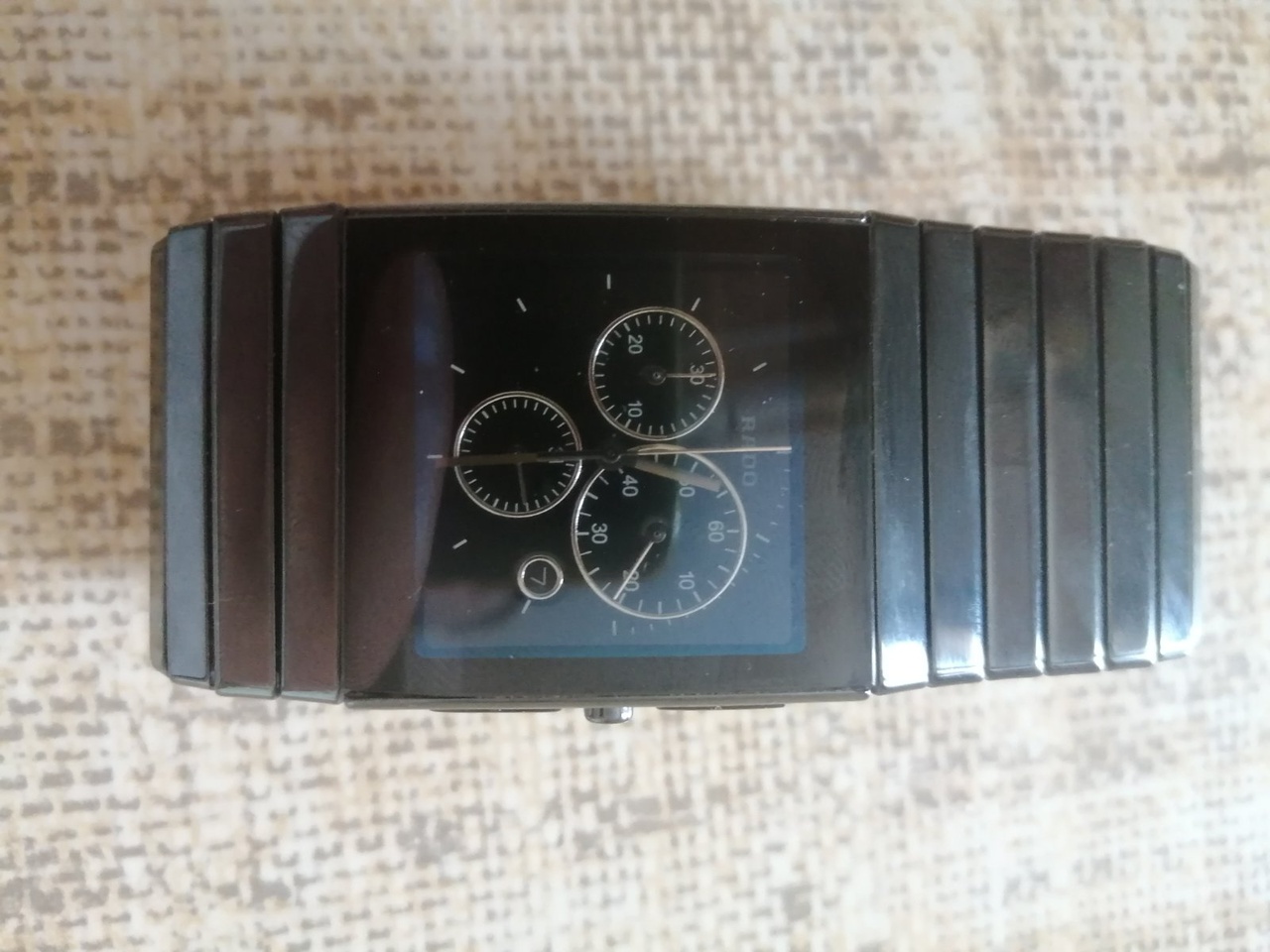

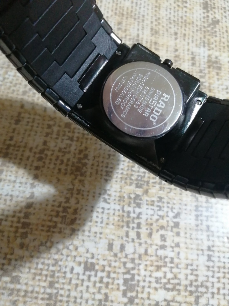

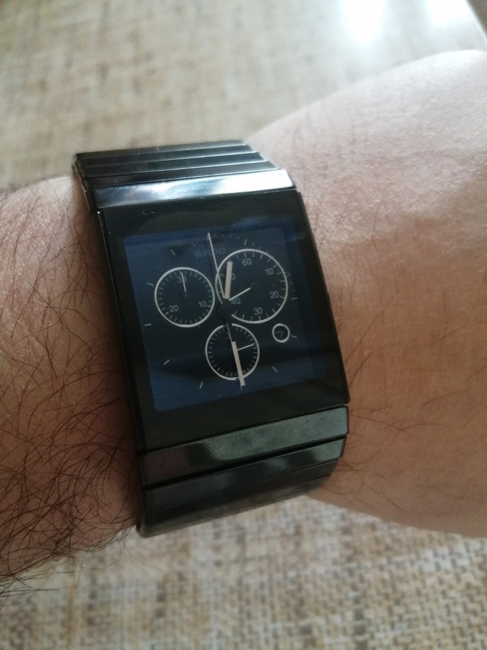

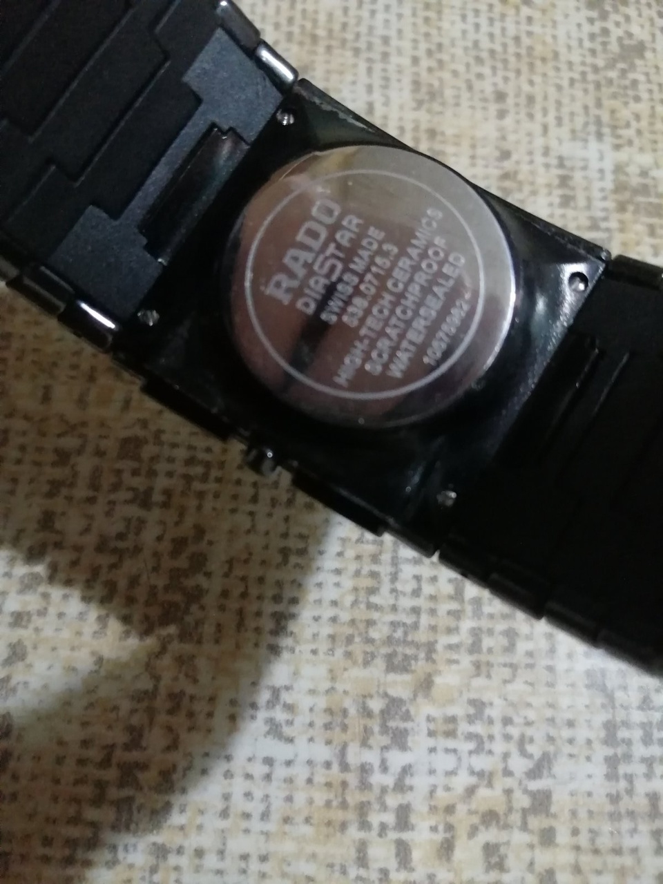

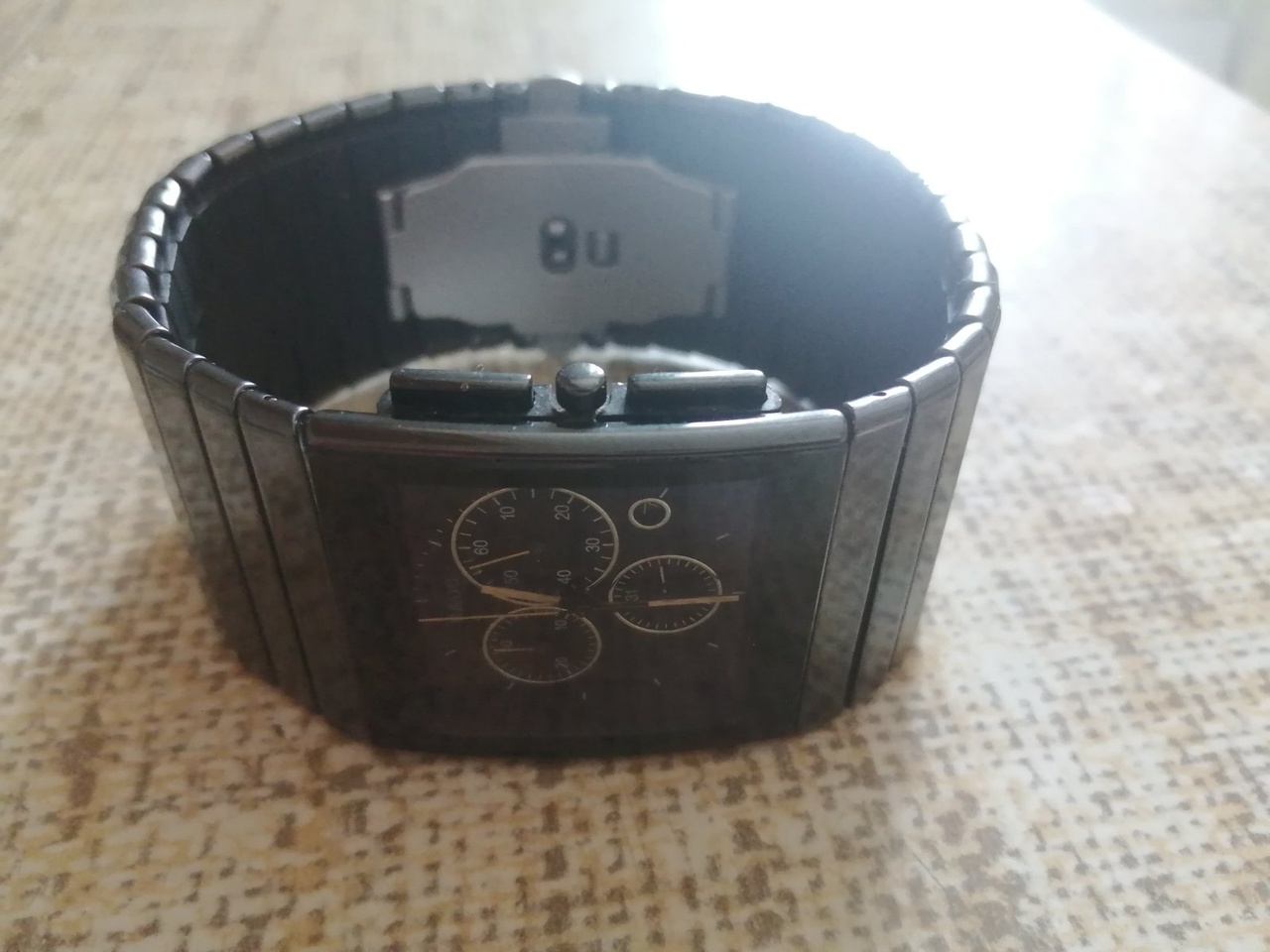

Добрый день, помогите определить подлинность часов RADO Diastar. Предложили купить б/у, показал часовом умастеру в ремонте часов (в официальных не хотят браться за установление подлинности, даже за деньги), сказал, что стоит Селита механизм, но его смутило, что вокруг задней крышки материал металл в чёрной краске, сказал, что вокруг крышки должна быть керамика чёрного цвета. Не знаю так ли это и в компетенции мастера не уверен. Может есть знающие люди, кто может что подсказать. Заранее благодарен.
Документов и коробки от часов нет.

Здравствуйте!
Вообще смахивает на оригинал. И какая нафиг селлита может быть в часах свотч групп))
Фото без крышки есть?

Фото без крышки нет. В часовой мастерской сказали селлита. Может это китайские Радо в которых впихнулиселлиту? Если крышку открою, можно фото скинуть для определения? Мастера именно что смутило вокруг крышки материал металл в чёрной краске (в одном месте краска на торце слезла чуть, видно на фото).

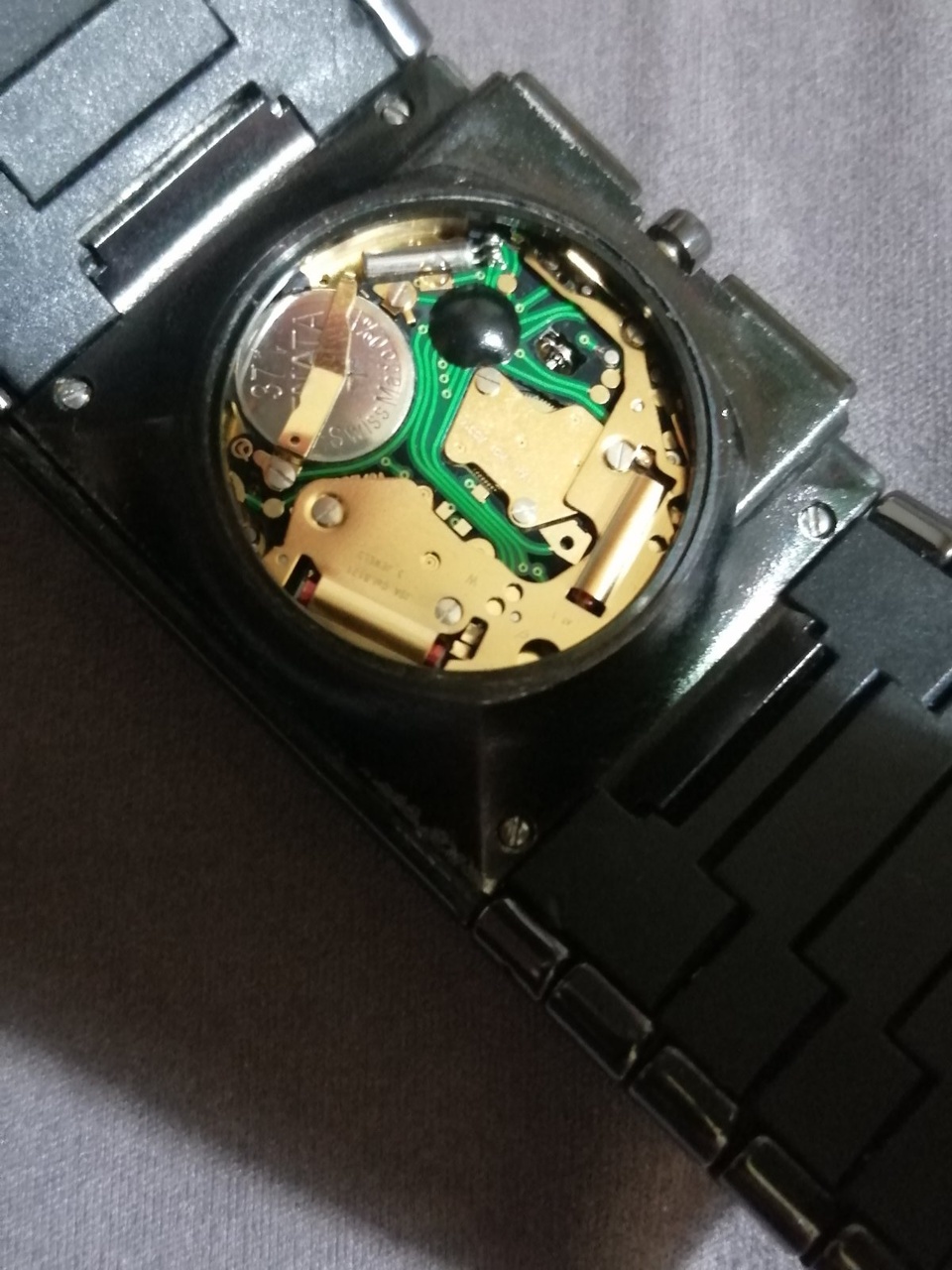

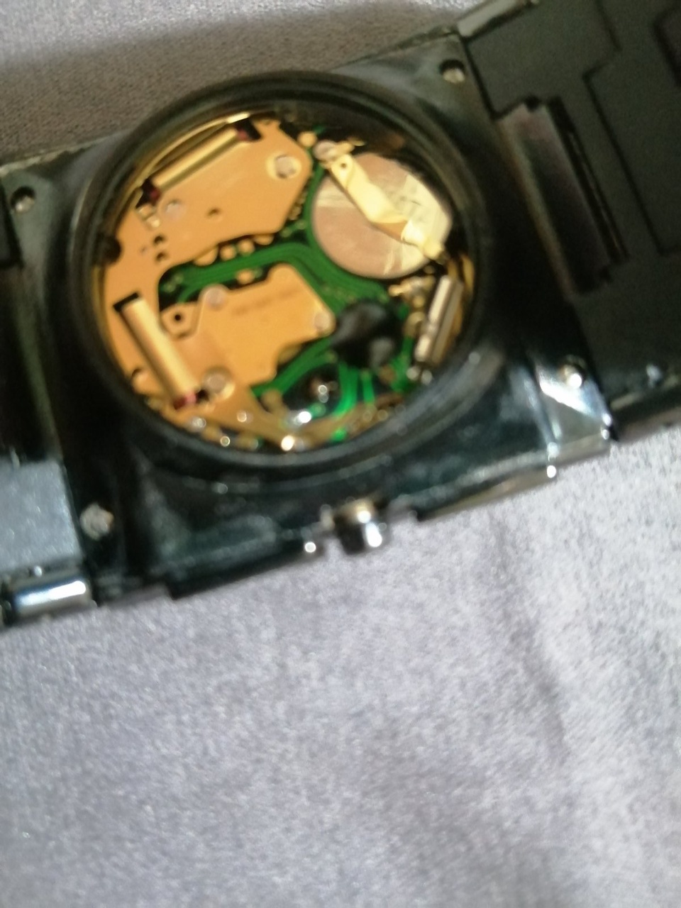

извиняюсь, наверно забыл название механизма которого мастер назвал, открыл крышку написано ISA Cal. 8171 3jewels а ниже FAR EAST ASS Y). Действительно ли в Rado стоит ISA или это китайцы впихнули

То что это подделка было видно и без вскрытия, по мелкоциферам, да и по надписям на задней крышке.

А какой должен механизм стоять? Вроде внешне смотрел на фото с оригиналами циферблат такой же

ETA там должна стоять. Какая не скажу, лень искать. Циферблат такой, да не такой, я уже писал, что разметка доп.циферблатов не соответствует оригинальной, нижний циферблат например в оригинале отсчитывает секунды от 0 до 60, в ваших же часах стандартный для подделок циферблат, от 0 до 31, дублирующий дату. Остальное можно уже не сравнивать, часы однозначно подделка.
