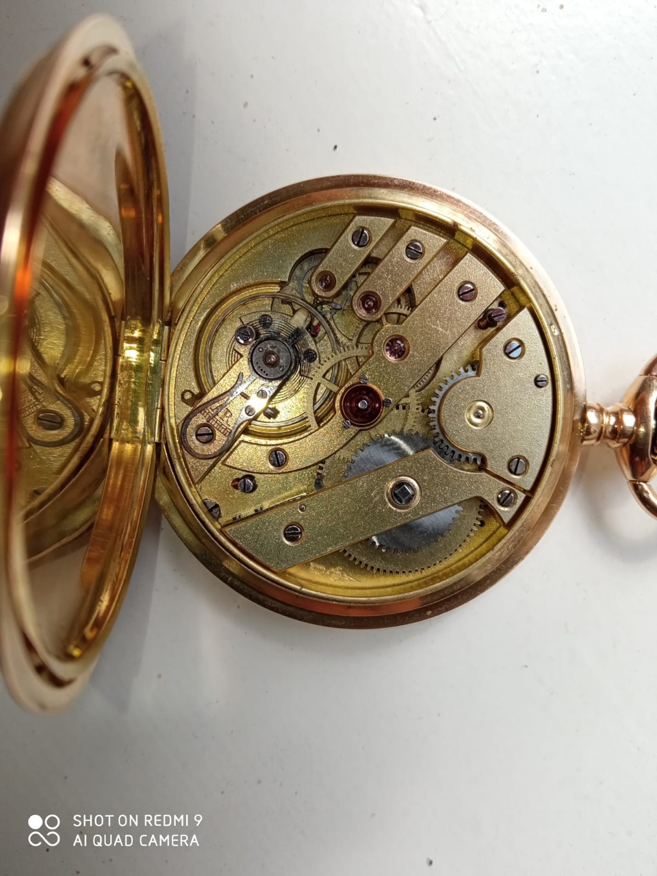

Добрый день,
Данные часы были обслужены в одной мастерской (репассаж, чистка). В процессе обслуживания была обнаружена проблема с балансом. Баланс работает, только если часы находятся в положении на циферблате. В ином случае останавливаются через 5-10-15 минут. Со слов мастера, они пытались найти подходящий баланс на замену (не в СПБ), по поиск не дал результата.
Прикладываю фотографию часов.
Есть ли кто в СПБ, у кого есть в наличии баланс на замену для данных часов.
Буду благодарен за советы и помощь!

Плохие мастера. Точить новую ось, сломана, погнута или изношена одна из цапф баланса, конкретно верхняя. Баланс на замену сто лет будете искать, это не Молния или Ракета. Не дешево, но чтобы поднять золотые часы смысл есть.

Сколько приблизительно может стоит такая работа и сколько по времени?

Делается только при наличии часов, разбирать механизм придется наполовину. По времени неделя-две, все зависит от текущей загрузки мастера. Работа муторная. Надо снять баланс с моста, перемерять все основные размеры оси, аккуратно разобрать баланс, выточить новую ось, собрать баланс, отбалансировать его на перевес-машинке и потом осуществить подгонку оси по месту в часах.
