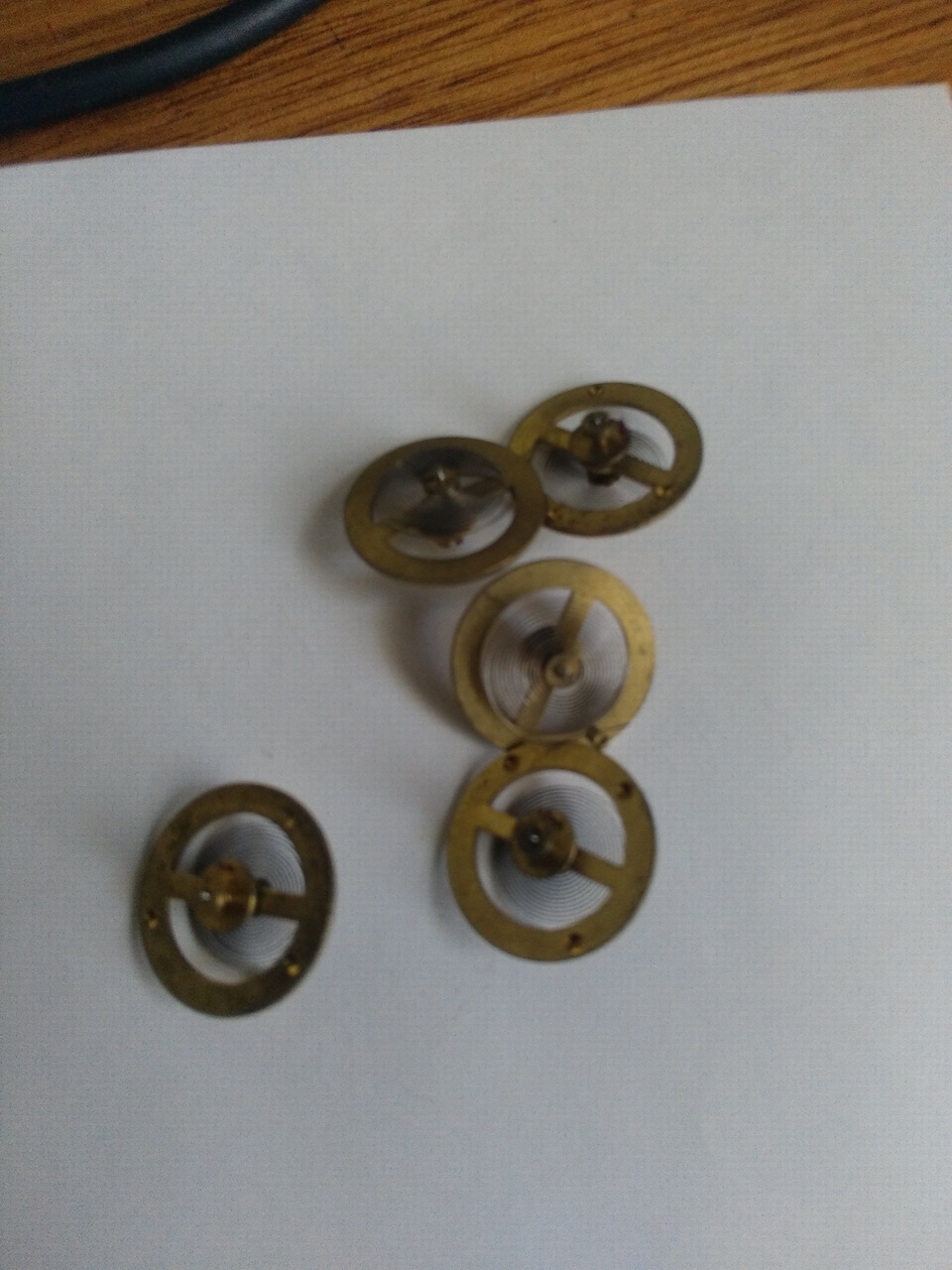

Да я их не видел. Просила женщина из другого города баланс на них найти. Есть кучка новых у меня, не знаю какой должен стоять. Точно Молния на них написано. Они это?

Не Леша, не они.
А вот с ободком.

В ранних высокая ось баланса, а в поздних низкая и подходит баланс с карманной Молнии. А у вас балансы с будильника Слава.
