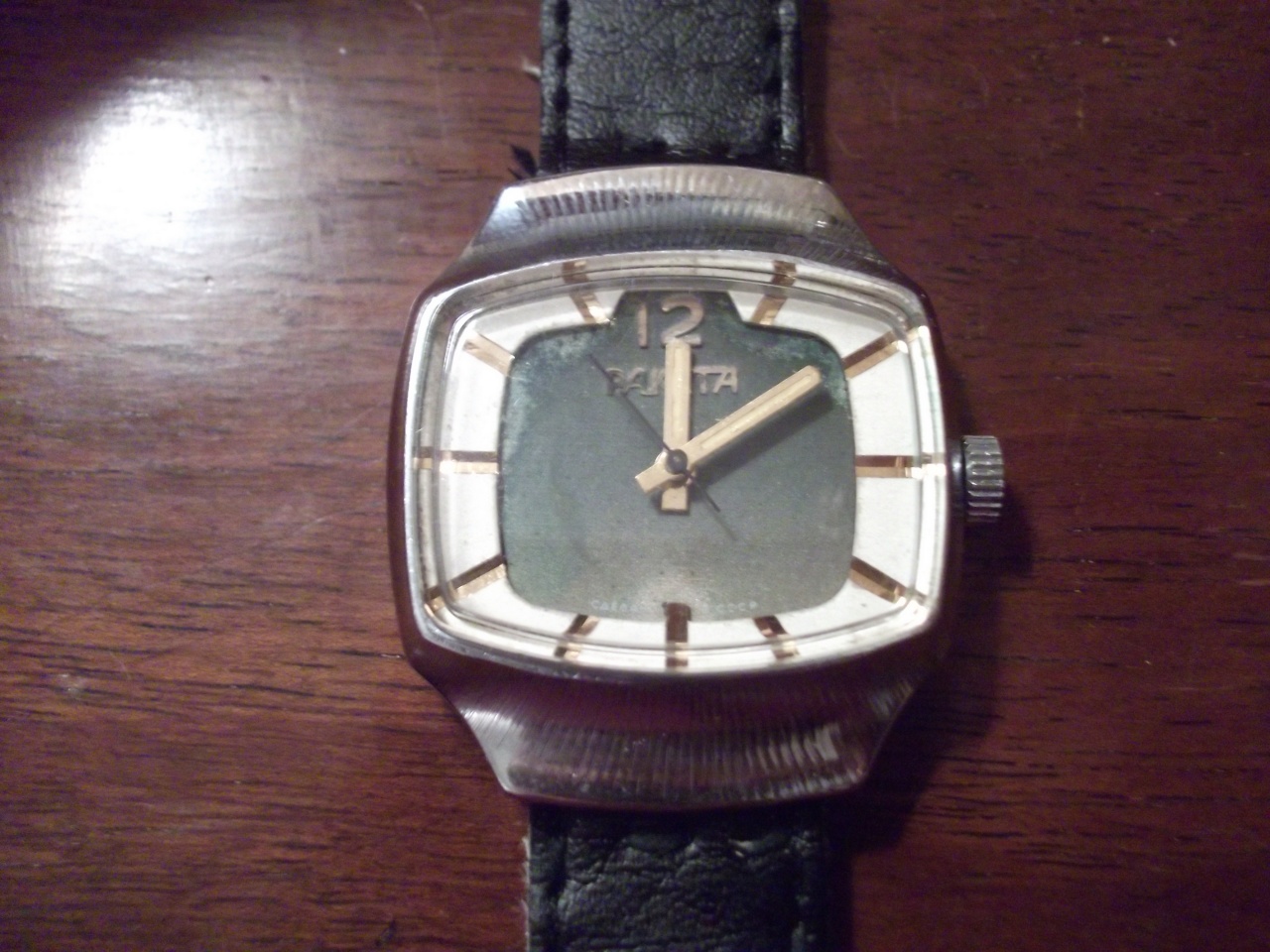

Вот получил с Украины такую Ракету, нужна была именно она, посему к сожалению вышло дороговато.Хотел ее ибо были моими первыми часами в начале 80-х годов. Посему брал не раздумывая
Продавец к сожалению не поменял стрелки на родные как договаривались, зато обнаружил что корпус перехромирован заново, как новенький.
Смутил следующий момент-
1)Если поглядеть сбоку, видно что минутная стрелка стоит очень высоко над часовой, это особенность оси, буртик стоит на ней слишком высоко и минутную ниже не опустить. Что это, нормально???? Так и было на такой модели? Я просто уже не помню как было на моих часах
2)У Александра2 в коллекции видел подобную.
Александр Борисович, те стрелки что на Вашем экземпляре родные и именно такие и должны быть?
3)У кого-нибудь есть целый циферблат такой же?
Взамен готов презентовать почти нулевую ракету в черном хроме и прошедшую репассаж

В этих часах стрелки не родные они от чебурашки , а сидят так они , потому что , не совпадает триб минутной стрелки с часовым колесом , колесо должно быть выше

А что делать тогда? что именно менять ? Со стрелками понятно, а в механизме что?

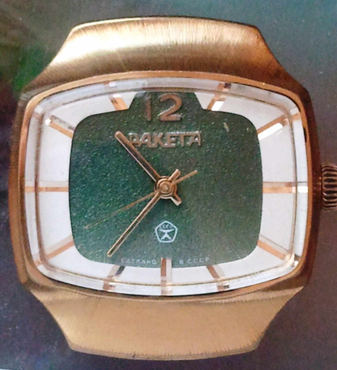

Вот такая же в позолоте... Просто так, типа, хвастаюсь... :-)

Сообщение от Po999 Посмотреть сообщение
Я тоже тогда засвечу свои любимые ракеты с ракетой)))
Только пока путаюсь с этой моделью, это ракеты или "котлеты"?

Если последняя не котлета, то я могу найти такой циферблат с ракетой! Это не проблема как раз.
Мне кажется что в любом случае замена циферблата не делает часы котлетой
