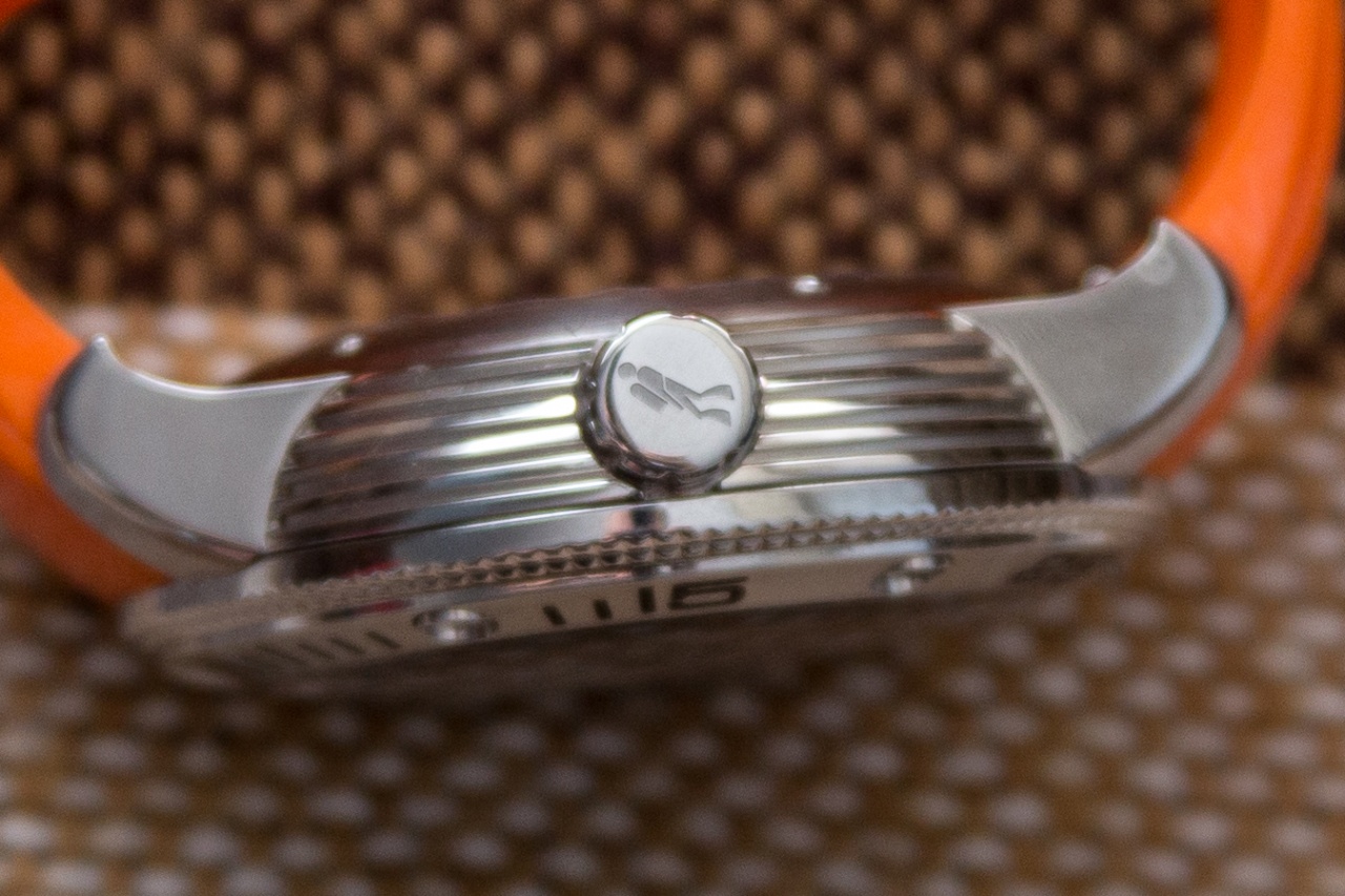

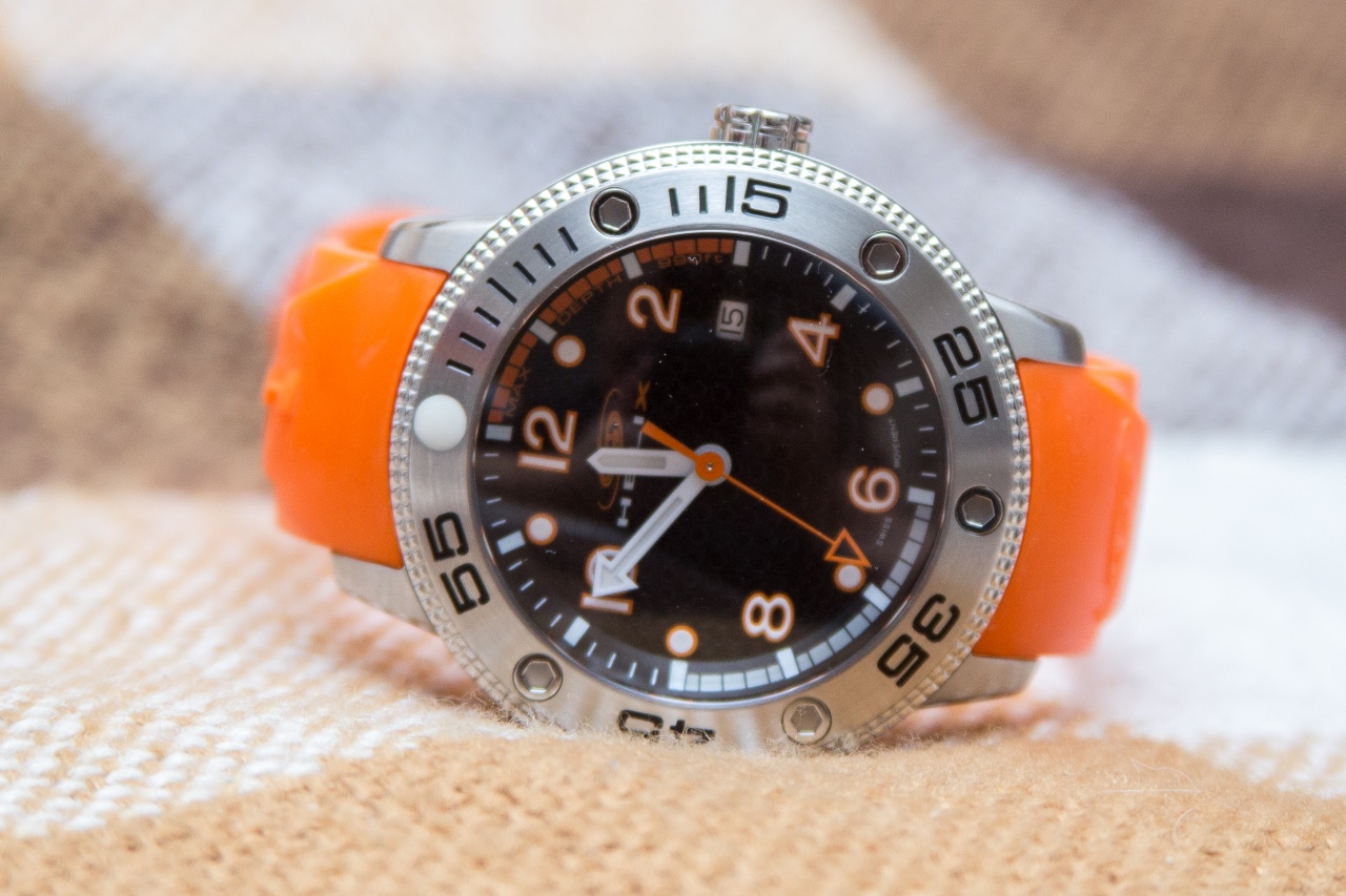

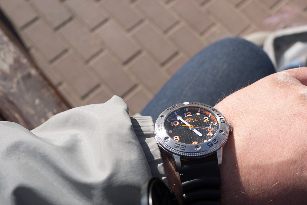

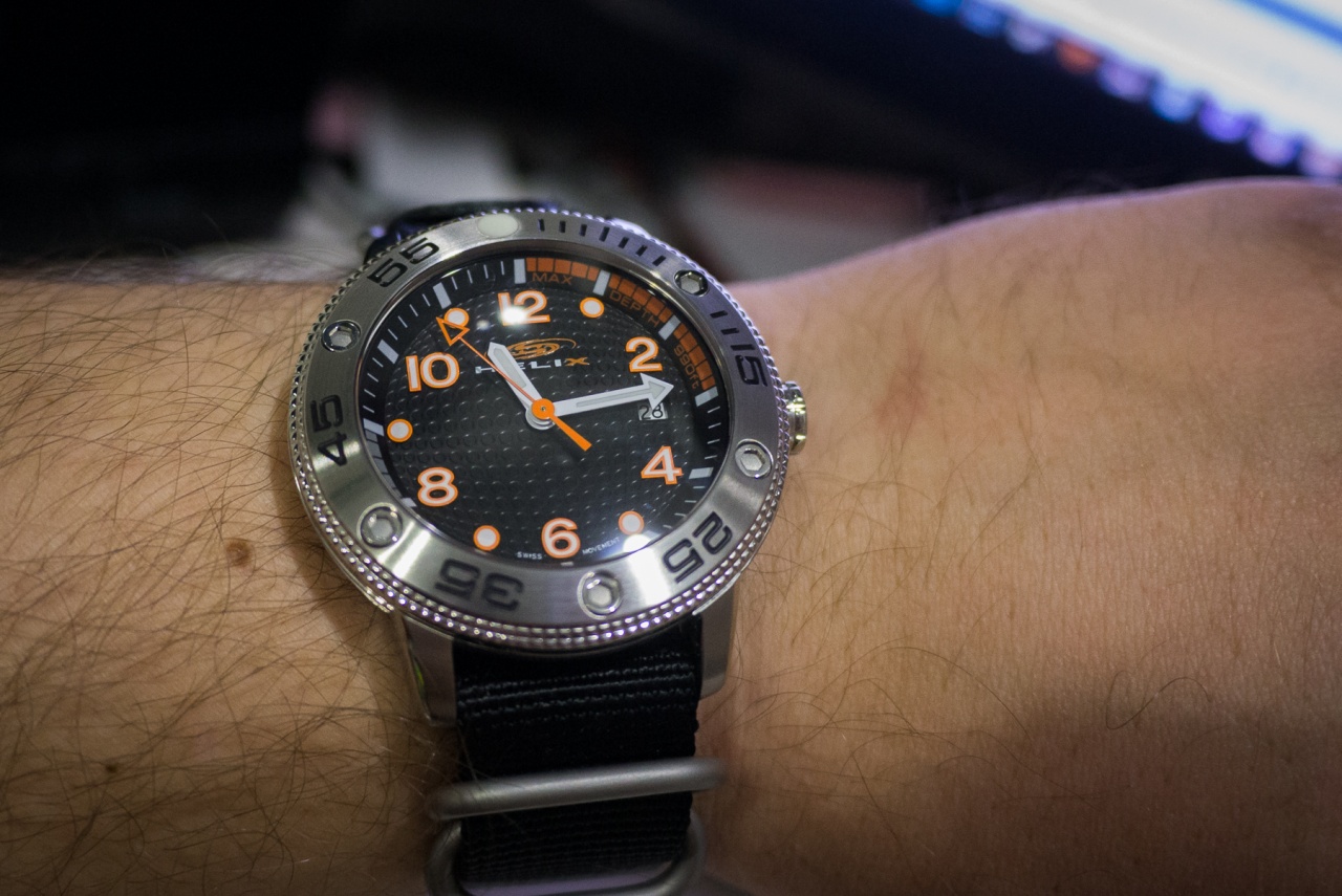

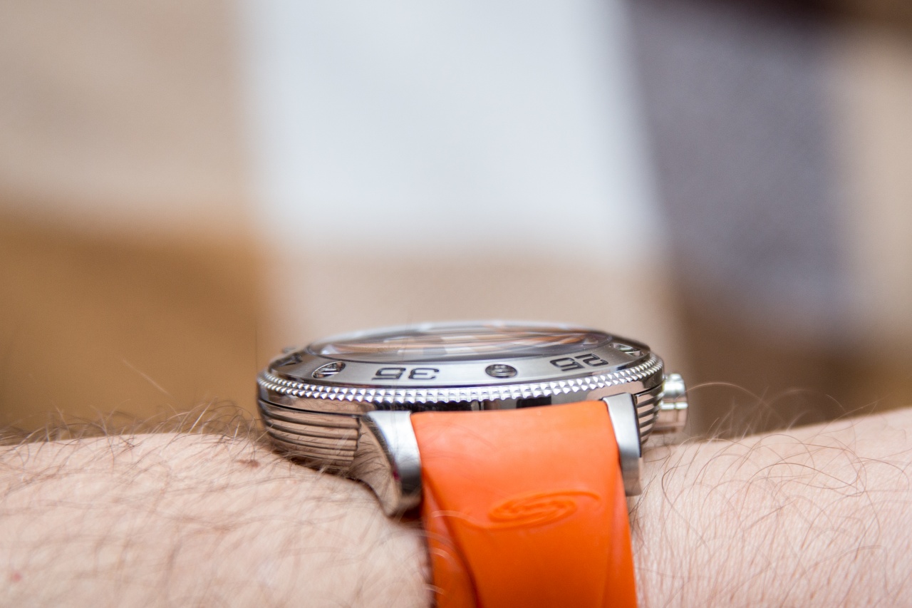

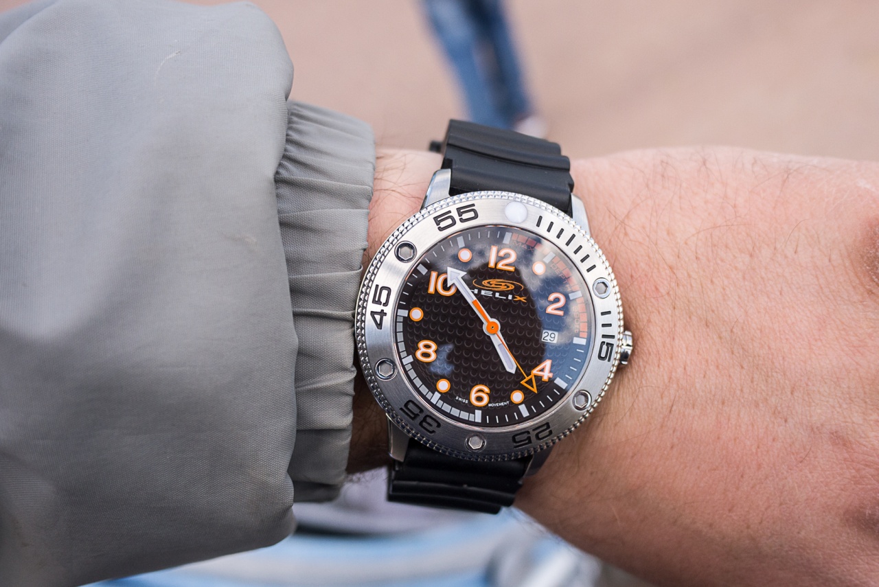

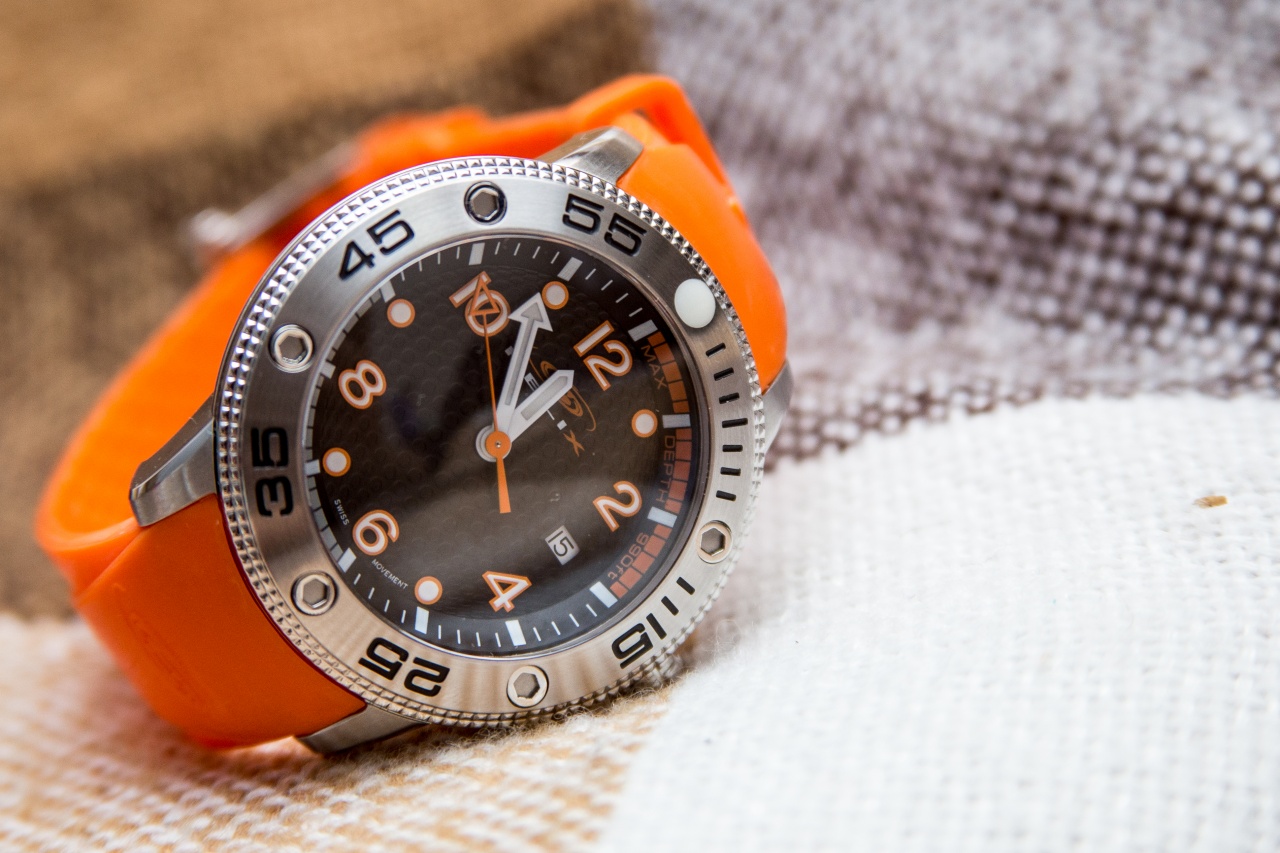

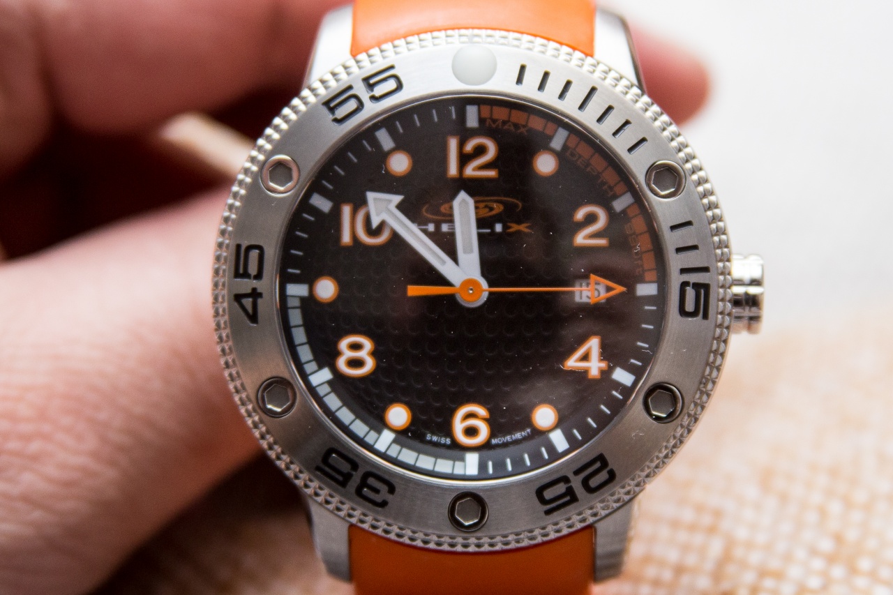

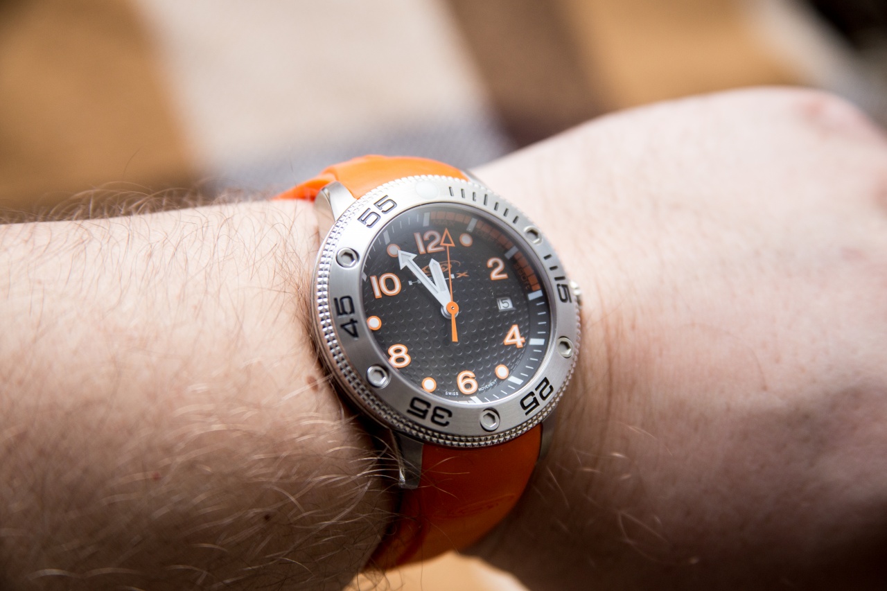

Приветствую всех!
Хочу рассказать немного о новом приобретении - Helix Okto.
Helix являлАсь подразделением фирмы Timex, к которой я неравнодушен). Под этой маркой предлагались качественные часы для дайверов и увлекающихся водными видами спорта людей.
Сейчас проект закрыт, к сожалению даже оригинальный сайт Helix не сохранился, остатки часов распродавали по бросовым ценам, и к 2018 году их очень сложно найти в продаже. Информации по ним в сети очень мало, нашел несколько тем на вотчюсике, с восторженными отзывами и все.
Для начала немного сухих цифр. Линейка Okto включает в себя как трехстрелочные версии так и модели с хронографом, позиционируются дайверам, хоть и не имеют сертификацию по ISO 6425, водозащита WR300m, купольное сапфировое стекло, швейцарский кварцевый механизм. Ремешки как полностью резиновые, так и металлические браслеты с резиновыми вставками.

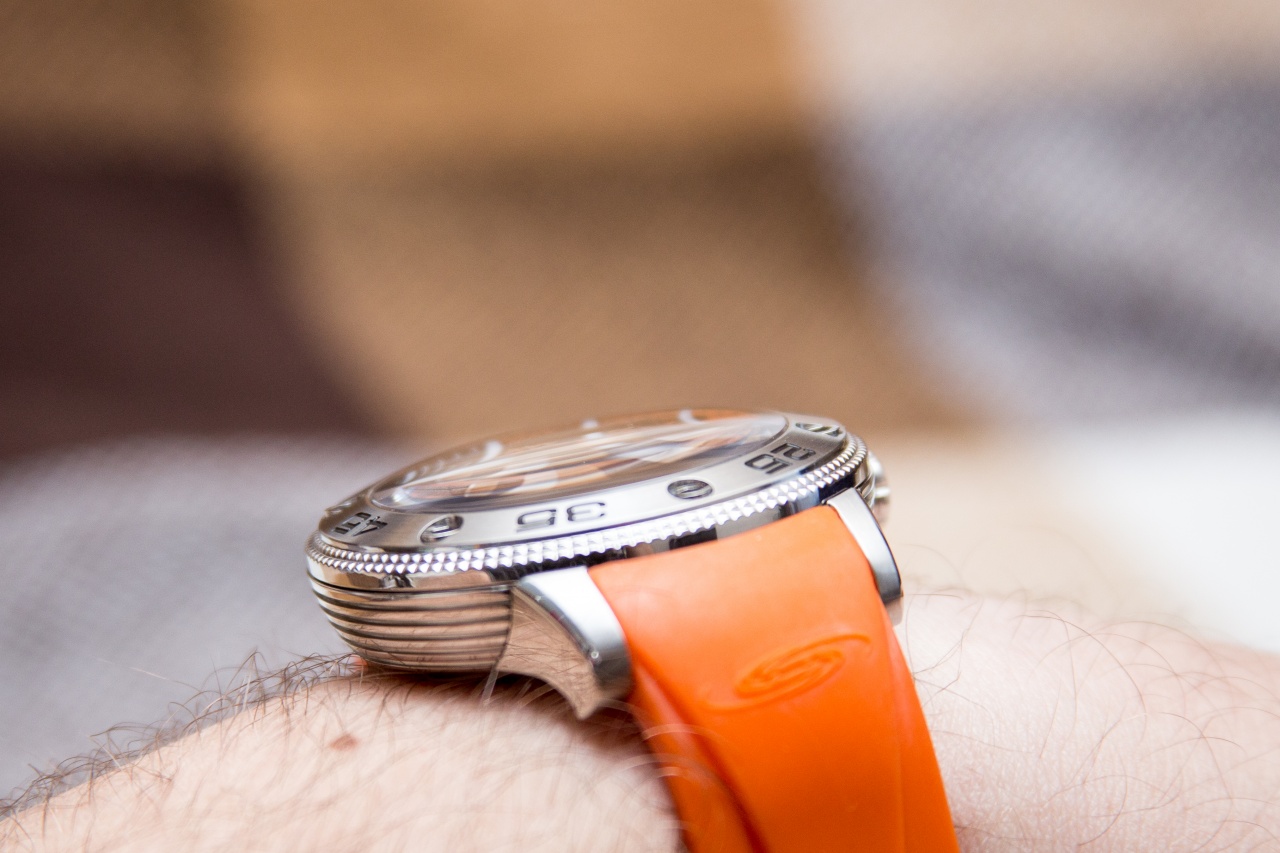

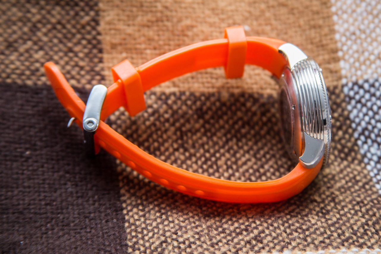

Дизайн часов самобытный, ни на что не похожий, радует внимание к деталям.
Корпус выполнен из нержавеющей стали, имеет глянцевую стальную поверхность, какого-либо цветного покрытия нет (хотя есть модели в этой линейке с черным PVD покрытием), по форме линзообразный, размеры довольно большие:
Диаметр по безелю – 47мм
Диаметр с ЗГ – 50мм
Толщина – 17мм
Расстояние между шпильками ремешка – 50мм
Ремешок – 22мм

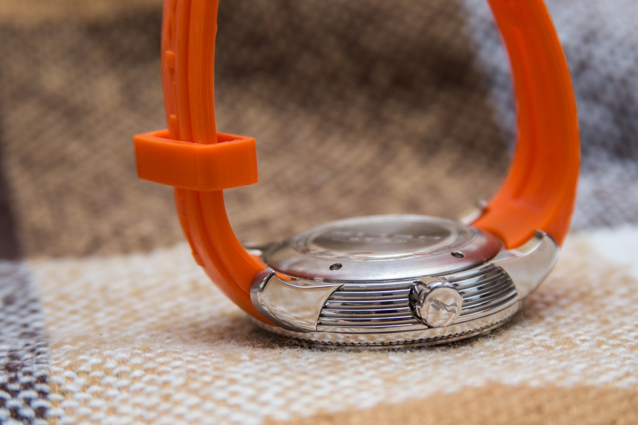

Безель со стеклом выполнен заподлицо и имеет единую кривизну, ощущается единым целым.
От безеля к задней крышке корпус сужается, и имеет ребра – смотрится очень неплохо, крышка так же имеет полусферическую форму.
Ушки для ремешка тоже не простые, имеют «гарпунообразную» форму (ну или в форме «крючка» кому на что фантазии хватит)))
ЗГ довольно крупная, какой-либо защиты в виде наплывов корпуса нет, расположена на 3 часа. Имеет крупную накатку, но к сожалению тоже глянцевую поверхность, а если учесть, что она находится на сужающейся части корпуса, и «торчит» от безеля всего на пару-тройку миллиметров, не очень удобно ее откручивать, тонкие частые риски были бы здесь уместнее. Руке головка, по той же причине, совершенно не мешает, на торце находится красивая гравировка с аквалангистом.
Безель имеет люминисцентную круглую точку на 12 часов, минутную разметку 15-25-35-45-55, декоративные шестигранные болты расположены на отметках кратным 10 минутам. На полный оборот приходится 120 щелчков, вращается довольно туговато, наверное чтобы не допустить случайного вращения. Насечка для удобного хвата расположена по краю.
Стекло куполообразное, сапфировое, говорят, что толщина 4мм, в принципе по искажениям на краях, можно сказать - похоже на правду. По спецификациям имеет внутреннее антибликовое покрытие.
Циферблат имеет сложный рельефный рисунок, из кругов разного размера, под определенным углом кажется что он выпуклый, похож на глобус) Сам цифер черный, метки и цифры имеют оранжевый кант, большой, на мой взгляд плюс, что присутствуют цифры, весь четный ряд. К сожалению немного подкачал размер меток, при таком большом циферблате хотелось бы их видеть немного покрупнее. На циферблате так же размечены цветом сектора 12-3 (оранжевым) и 6-9 (серым). Не знаю, зачем, но кстати встречал подобную разметку у многих производителей.
Окошко даты прямоугольное, на 3 часа, не очень большое, но читается нормально.
Стрелки тоже довольно тонкие, белого цвета, часовая имеет простую форму, минутная в виде стрелы. Секундная стрелка выполнена в виде оранжевой стрелы с скелетон-дизайном, люминофор на ней отсутствует. Бъет в большей части циферблата точно в метки, лишь на нескольких участках можно придраться.

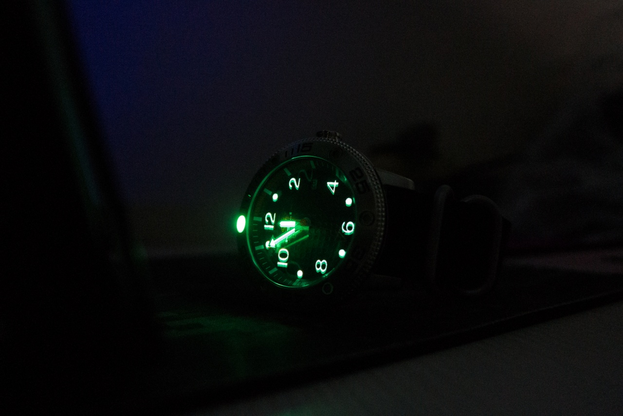

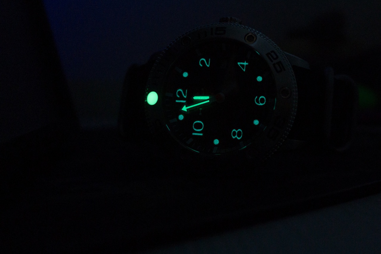

В часах используется люм SuperLuminova, в принципе на ночь свечения хватает, единственное, как уже говорил, метки и стрелки можно было сделать потолще. Днем читаемость отличная, темный цифер и белые стрелки смотрятся очень контрастно, а присутствие цифр ускоряет определение времени (тут конечно личное мнение, привыкшего к цифровым часам)

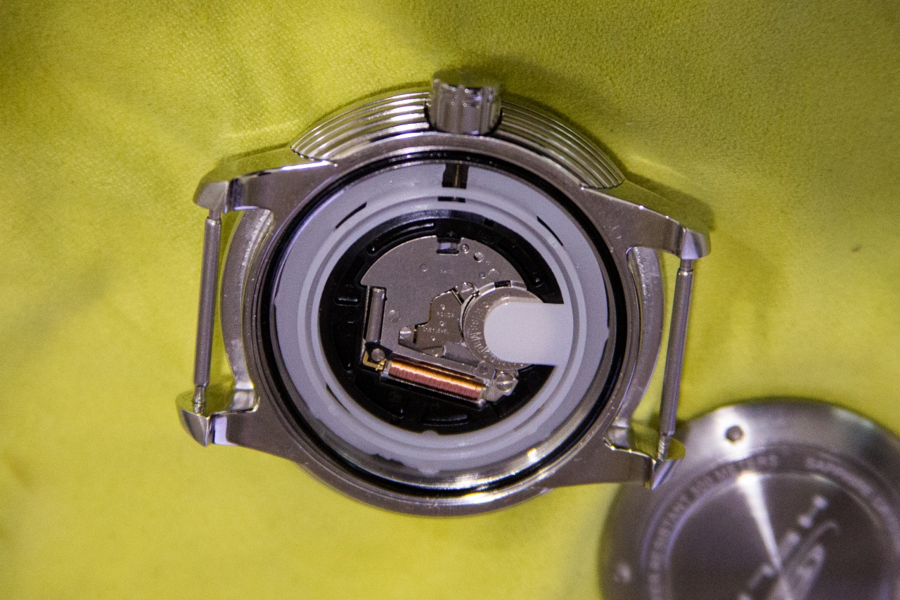

Механизм кварцевый, швейцарская Ronda, модель я определил как 515-ую, если что поправьте.
https://www.ronda.ch/en/movements/qu...0/caliber/515/
На модели с хронографом используется Ronda 5040 D
Батарейка используется 371-я, срок жизни в данном калибре 45 месяцев, что более чем достаточно, 3 года проходит точно. По точности могу пока сказать, что выставлял время 3 недели назад, пока идет секунда в секунду.

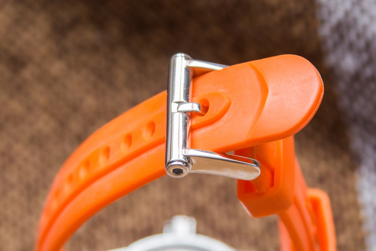

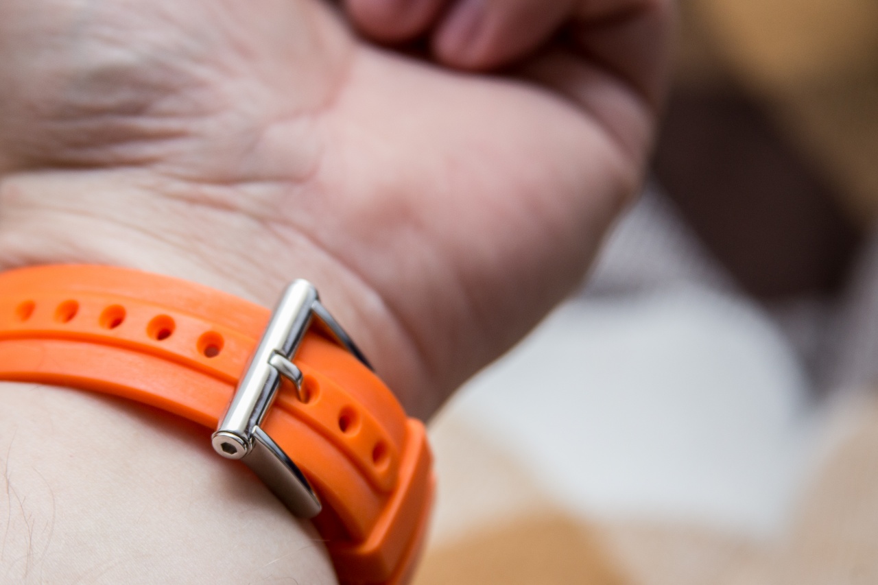

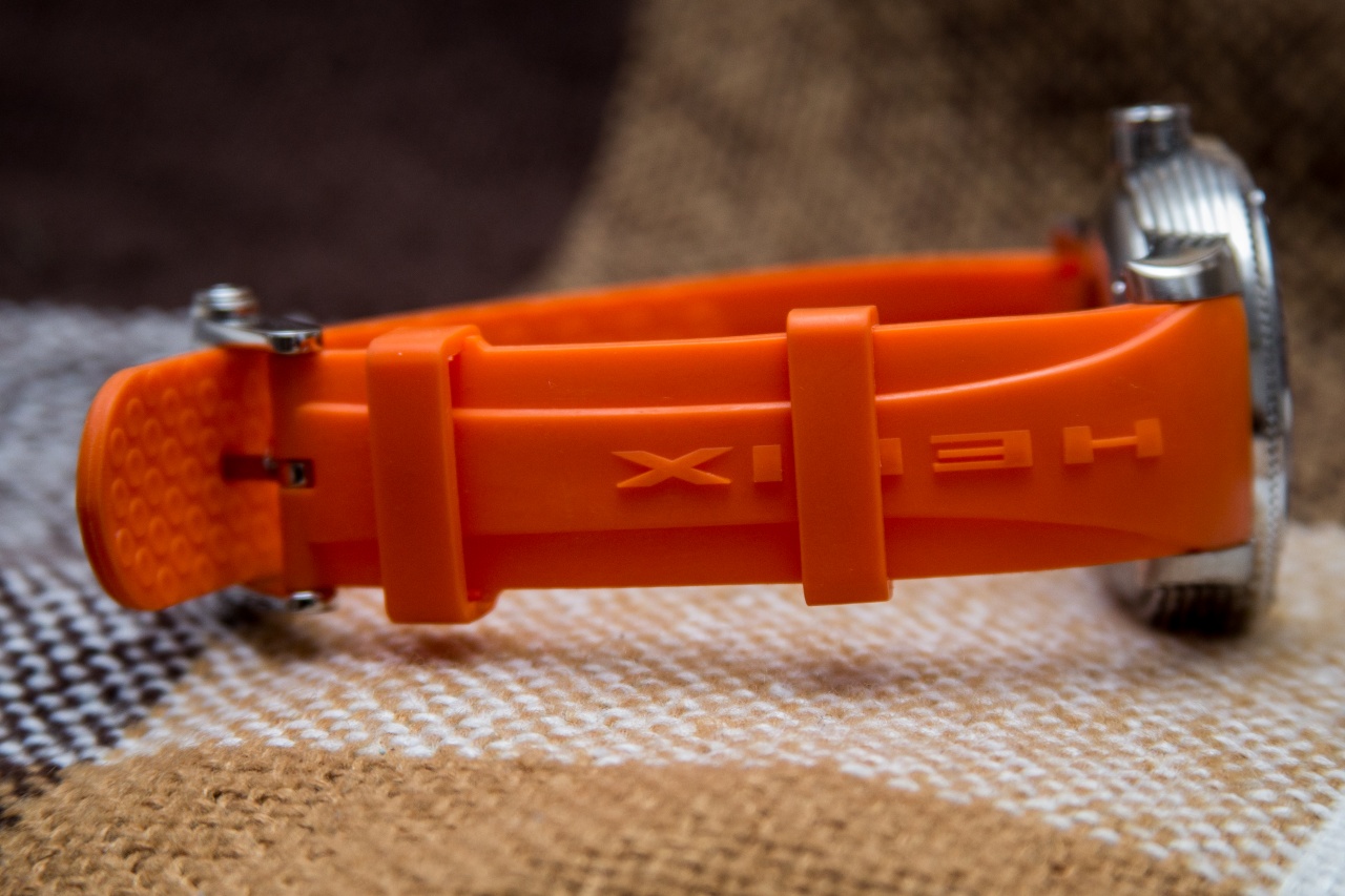

Ремешок полиуретановый, толстый, прочный, довольно удобен. Изначально загнут, из-за этого прочно обхватывает запястье и не жмет. Оранжевый цвет в тон меткам на циферблате. Внутренняя поверхность имеет рельеф в виде колец – отсыл к модели Окто – присоски осьминога. Бакля из нержавейки очень мощная. По длине – стандарт, но не такой длинный как например в дайверах Citizen.
Впечатления о часах за время носки только самые положительные, на стекле естественно ни царапины, судя по бушным предложениям, от носки страдает от царапин безель, но пока и он чист. Необычный, свежий дизайн, легко читаемый циферблат радует глаз. Часы отлично садятся на НАТО\Зулу ремни, что многим нравится. В общем рекомендую, если найдете занедорого, можно смело брать)

Часики хорошие,а бакля просто класс

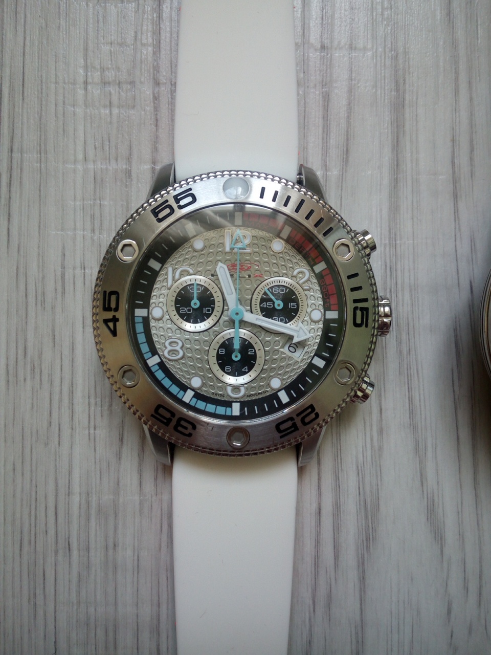

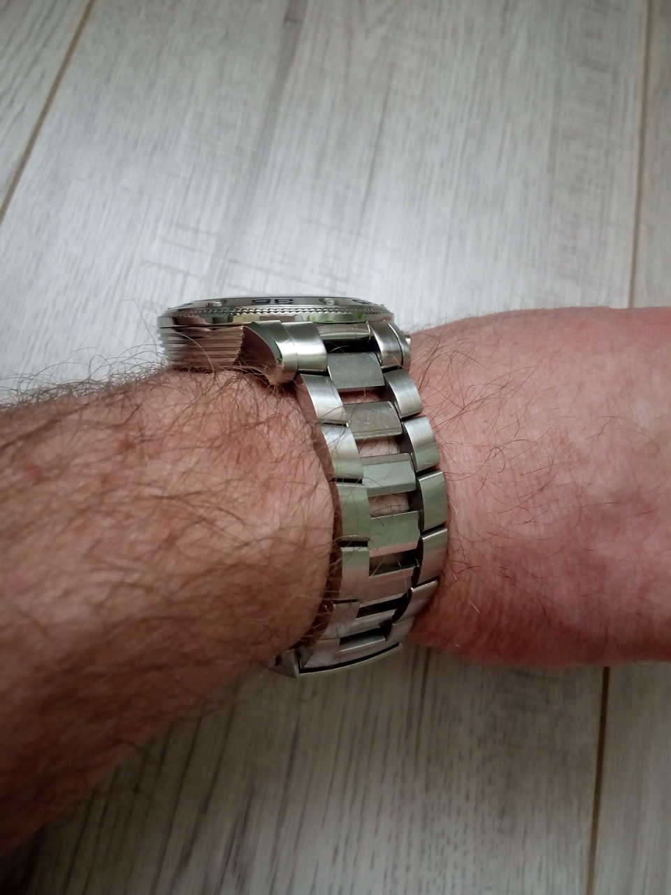

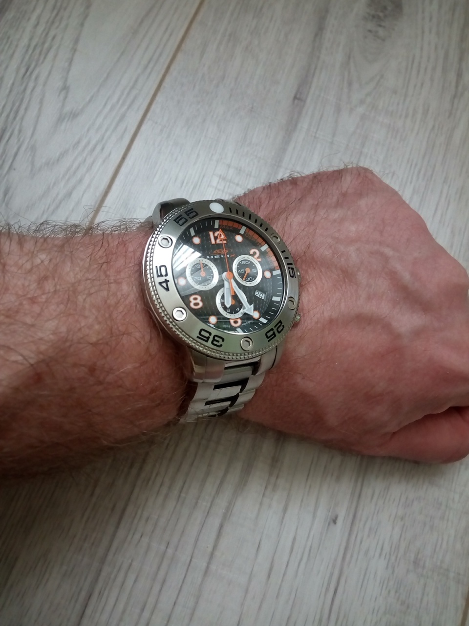

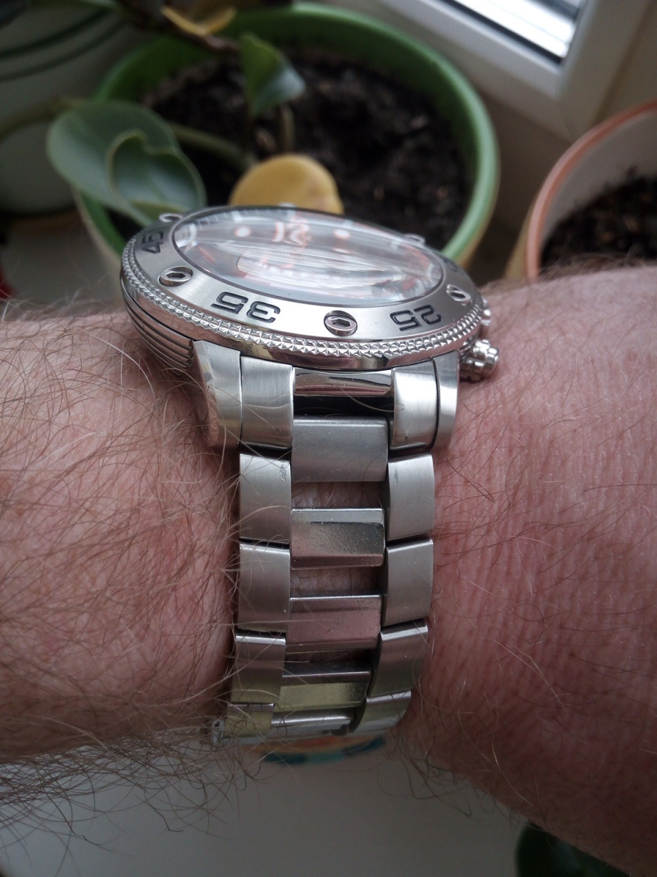

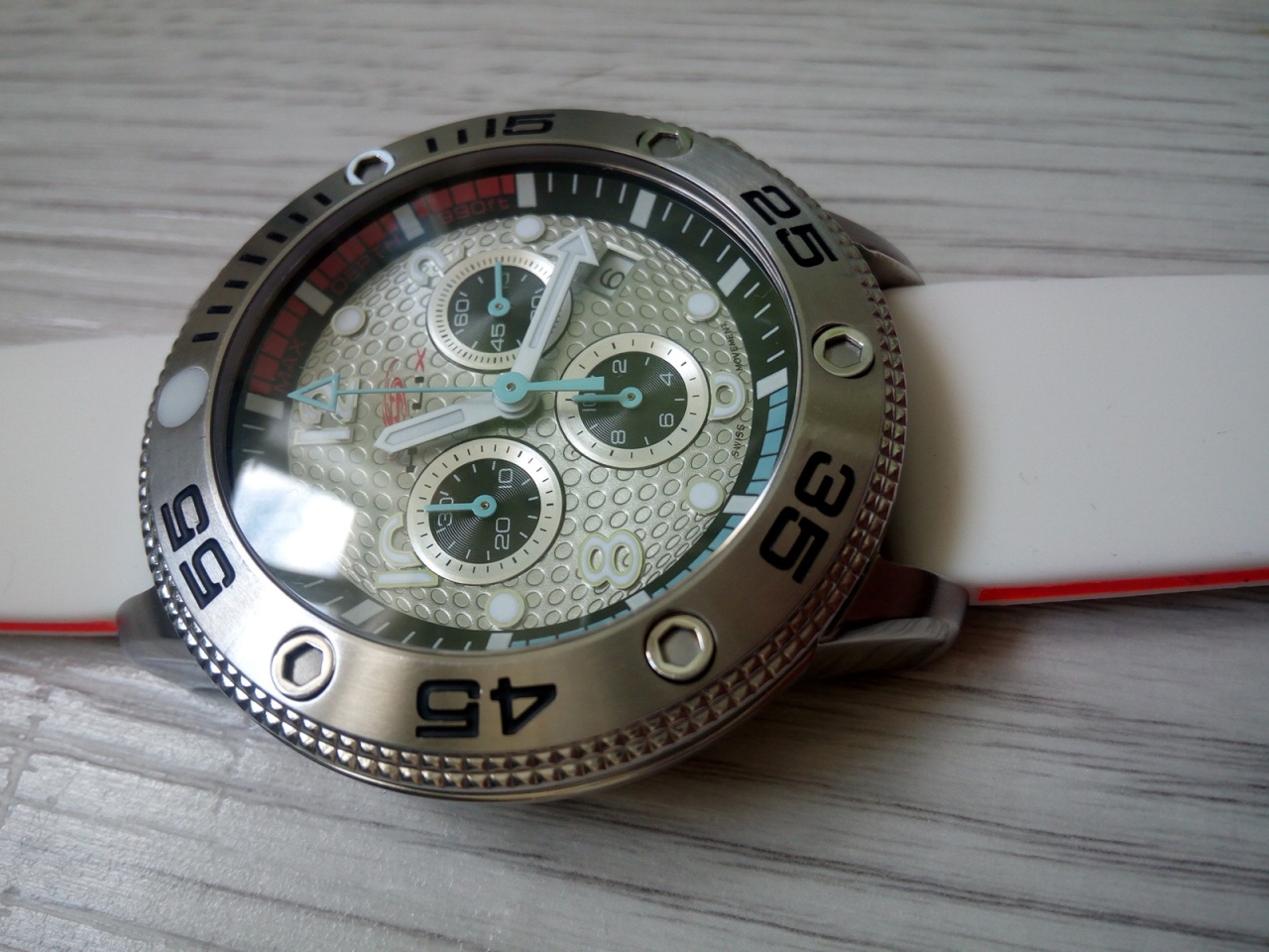

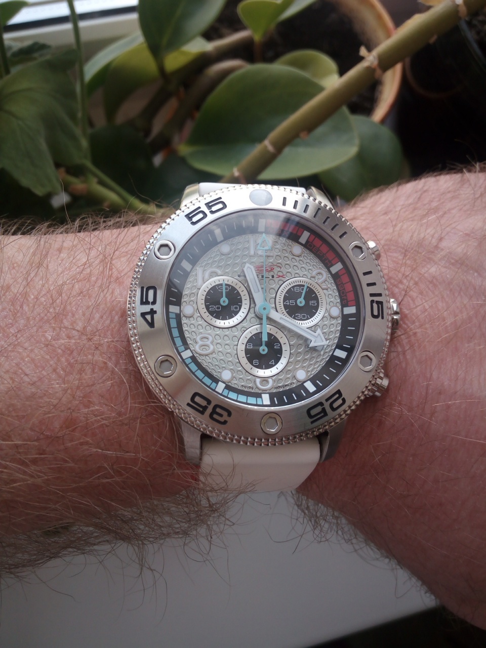

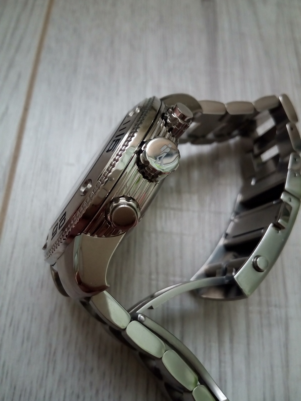

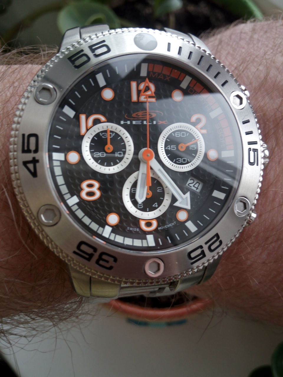

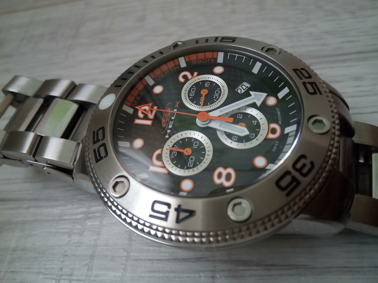

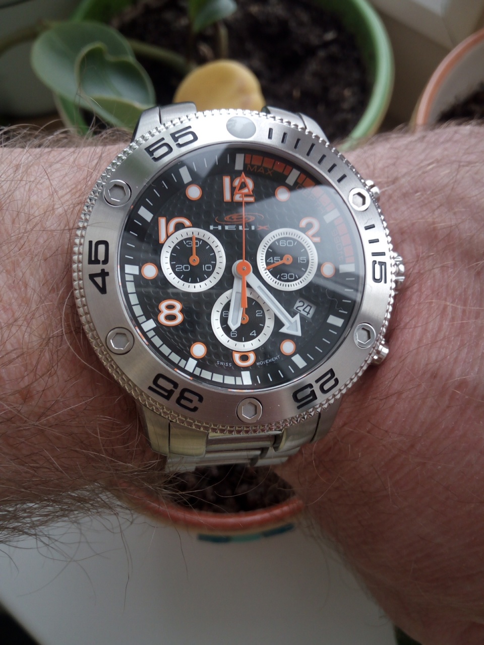

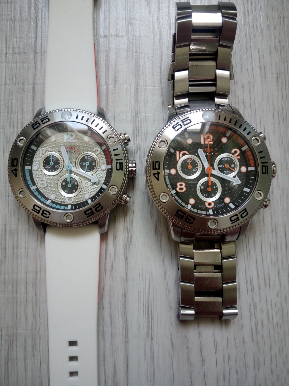

Ну раз уж тут такая тема появилась, то и свои покажу, хрон на браслете.
Браслет прекрасен, особенно бакля: литая с дайверским расширителем с трещеткой. С браслета сняты центральные пластиковые вставки оранжевого цвета, получилось как на фото. Все три головки завинчиваются. Циферблат очень хорошо проработан. Часы реально очень хорошо сделаны, смотрятся намного дороже, чем стоят, по отделке не нашел никаких косяков. Как то так...

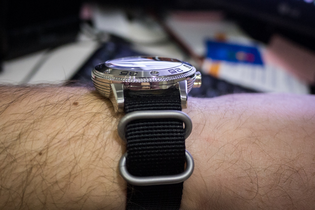

Полностью согласен!)
Контраст циферблата отличный, в сумерки все отлично видно, а цифры позволяют определять время мгновенно.
Сама поверхность наводит мысль о солнечных элементах, текстура похожа. А отделка и подгонка тоже высший класс.
Пересадил на черный "дайверский" ремешок.

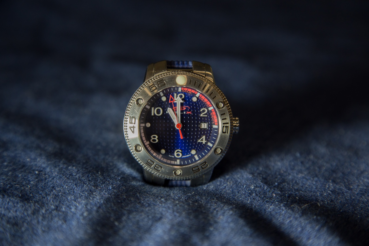

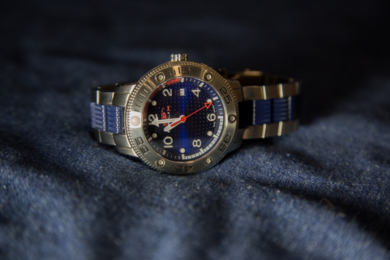

Сининькие...

Серебристенькие
ID:	2227036   Нажмите на изображение для увеличения
ID:	2227037   Нажмите на изображение для увеличения
ID:	2227038   Нажмите на изображение для увеличения

Блин серебристый цифер с белыми стрелками... Читаются нормально?
