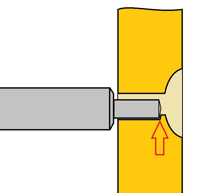

Сообщение от Starik Посмотреть сообщение
Заметил, что при расслабленных пружинах эта проблемная ось практически без поперечного хода в отверстиях двигается.
то есть центральное колесо без осевого люфта?
с этого следует начать
п.с. к этому может привести "туннельная выработка отверстия" - когда цапфа короче, чем глубина отверстия
Название: выработка туннель.jpg
при такой выработке пропадает осевой люфт, а снаружи платины кажется что все в порядке, т.к. внешняя сторона отверстия остается круглой
при подготовке боя французы иногда клинят, если слишком большое усилие высвобождения стопорного рычага, но вы пишете что проблема не циклическая...
