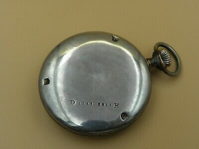

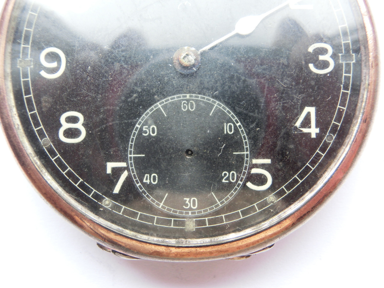

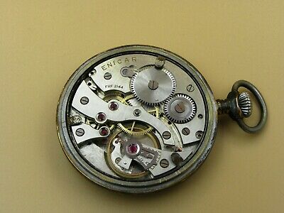

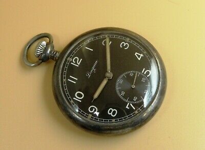

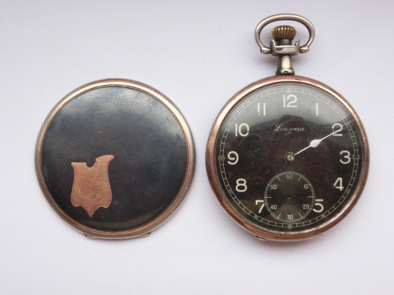

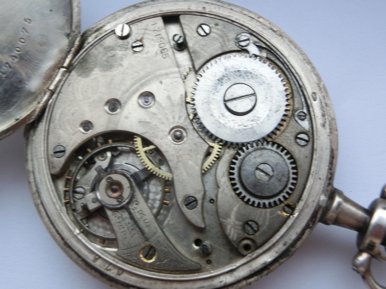

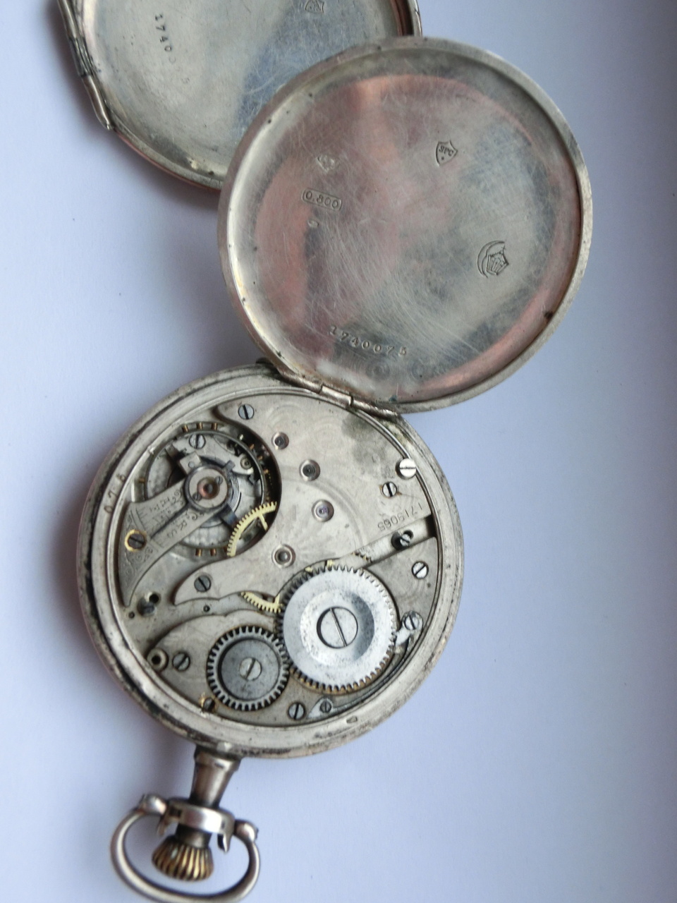

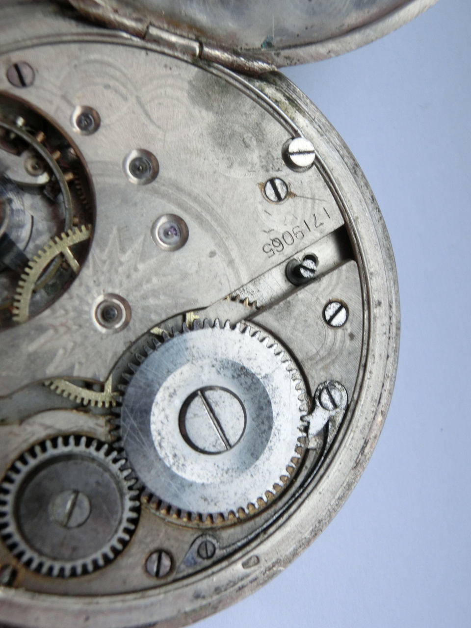

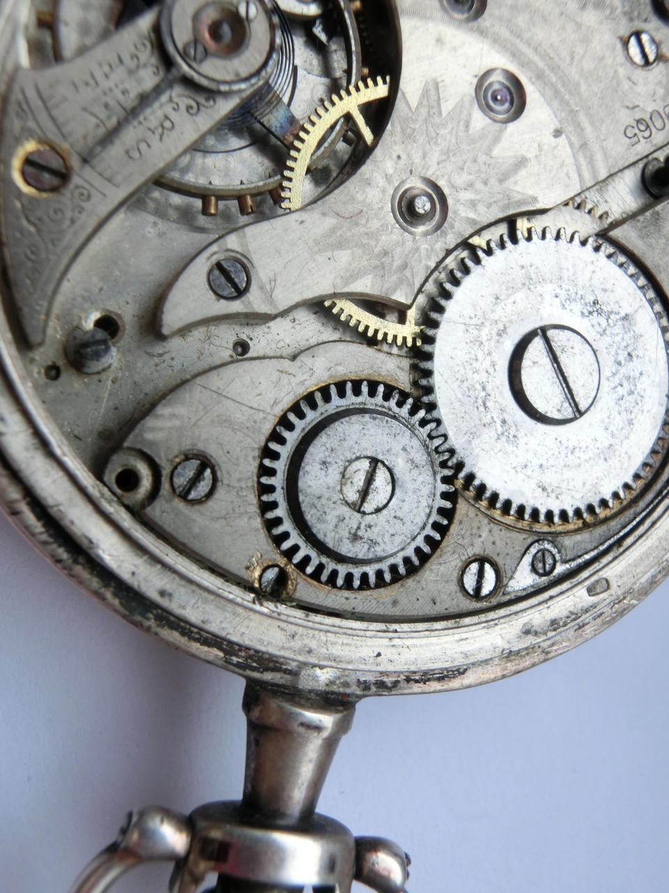

Всем Доброго времени. Уважаемые знатоки, помогите оценить данные часики.
Вермахт или нет ?
Заранее всем Спасибо.

Есть на них сочетания букв "DH", "KM" или "FL"? Нет?

часы Longeau Вермахт ?

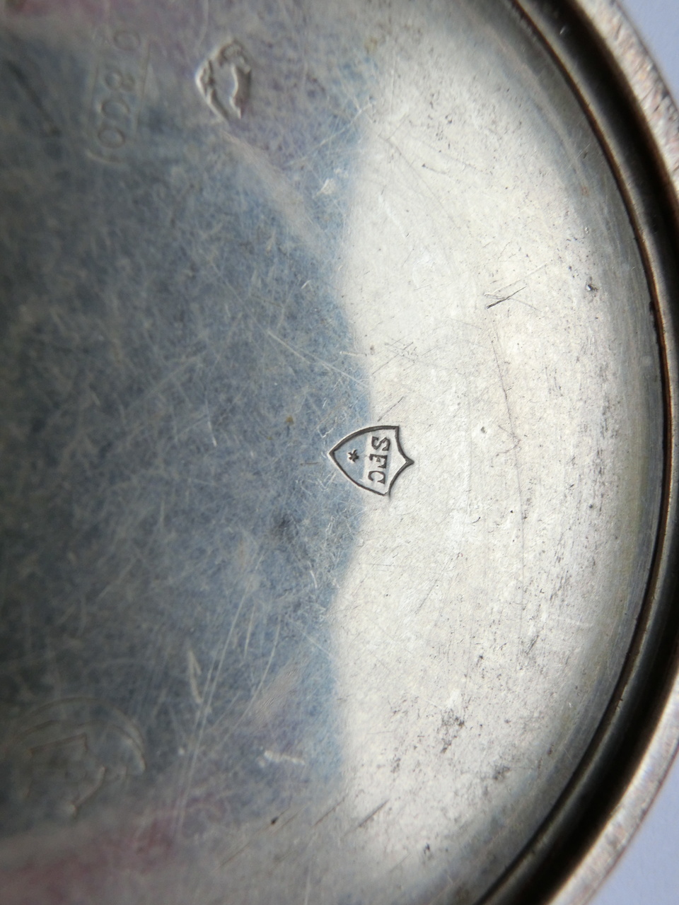

Есть вот такой значек.

Это раннее клеймо Eterna.
Похоже, что циферблат присовокупили (не сказать бы грубее) к другим часам.
Котлетос, однако...

Сообщение от Sigezmunt Посмотреть сообщение
Это значок производителя корпуса.
Также на крышке швейцарская и немецкая проба серебра. Немецкая - Времен Германской империи, Второй Рейх, если угодно. Не третий

Спасибо, за ответ. Так вермахт или нет ?
Вермахт или нет ?
Одним из признаком Вермахта должен быть баланс с инкаблоком.
Здесь инкаблока нет.
