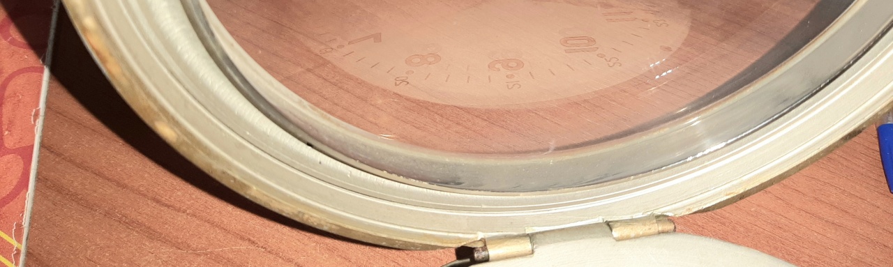

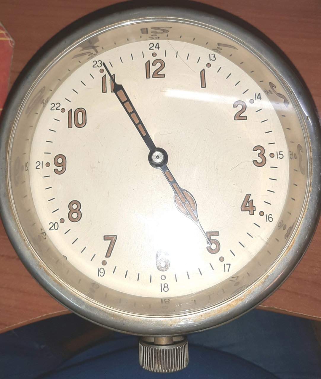

Приобрел такие часики
Вопрос:
1.У них пластиковый циферблат-это правильно?;
2.Как переводятся стрелки,неужели вручную,двигая стрелки?
Ошибся,пластиковый не циферблат,а защитное стекло...

Часы судовые типа МЧ. Корпус-никелированная латунь, стекло органическое, циферблат- эмалированная латунь. Стрелки переводятся вручную. Люминофор на стрелках и метках может быть СПД, то есть радиоактивным (нужно проверять дозиметром). Какой год выпуска? Должен быть выбит на корпусе под рантом стекла.

1956 г.,а,я думал,что должно быть стекло...

Минеральное стекло иногда встречается на ранних образцах 1946-49 годов.

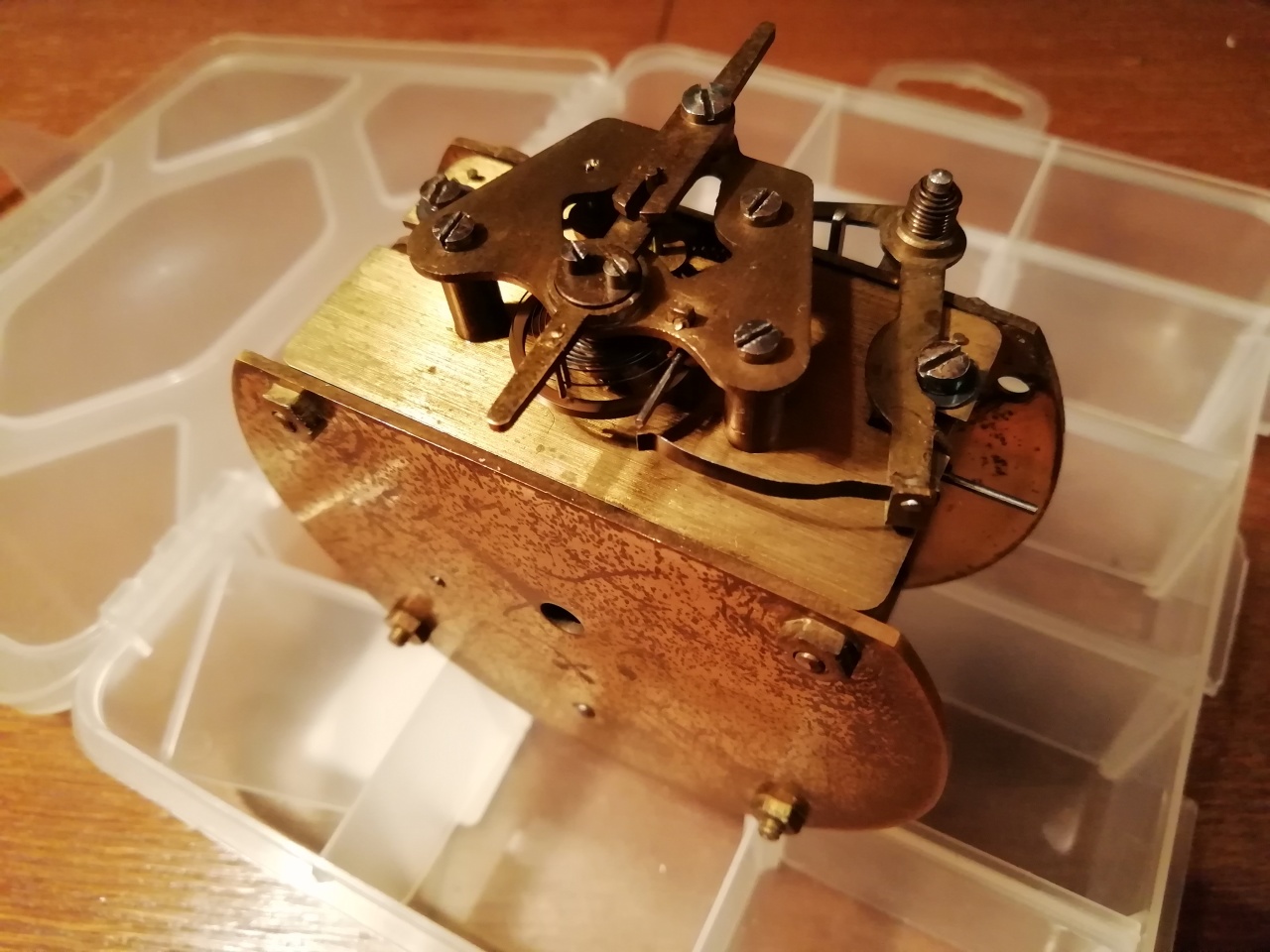

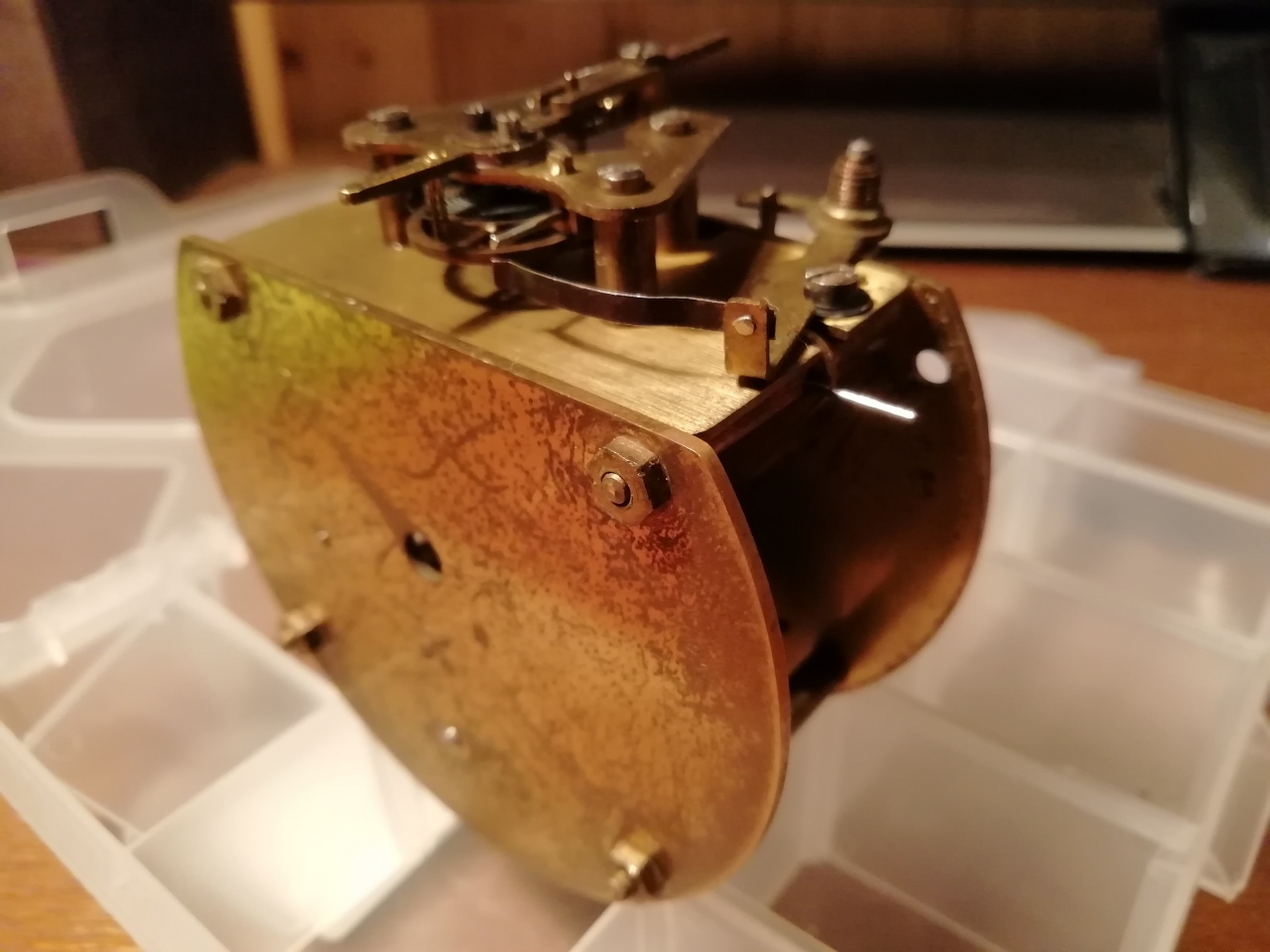

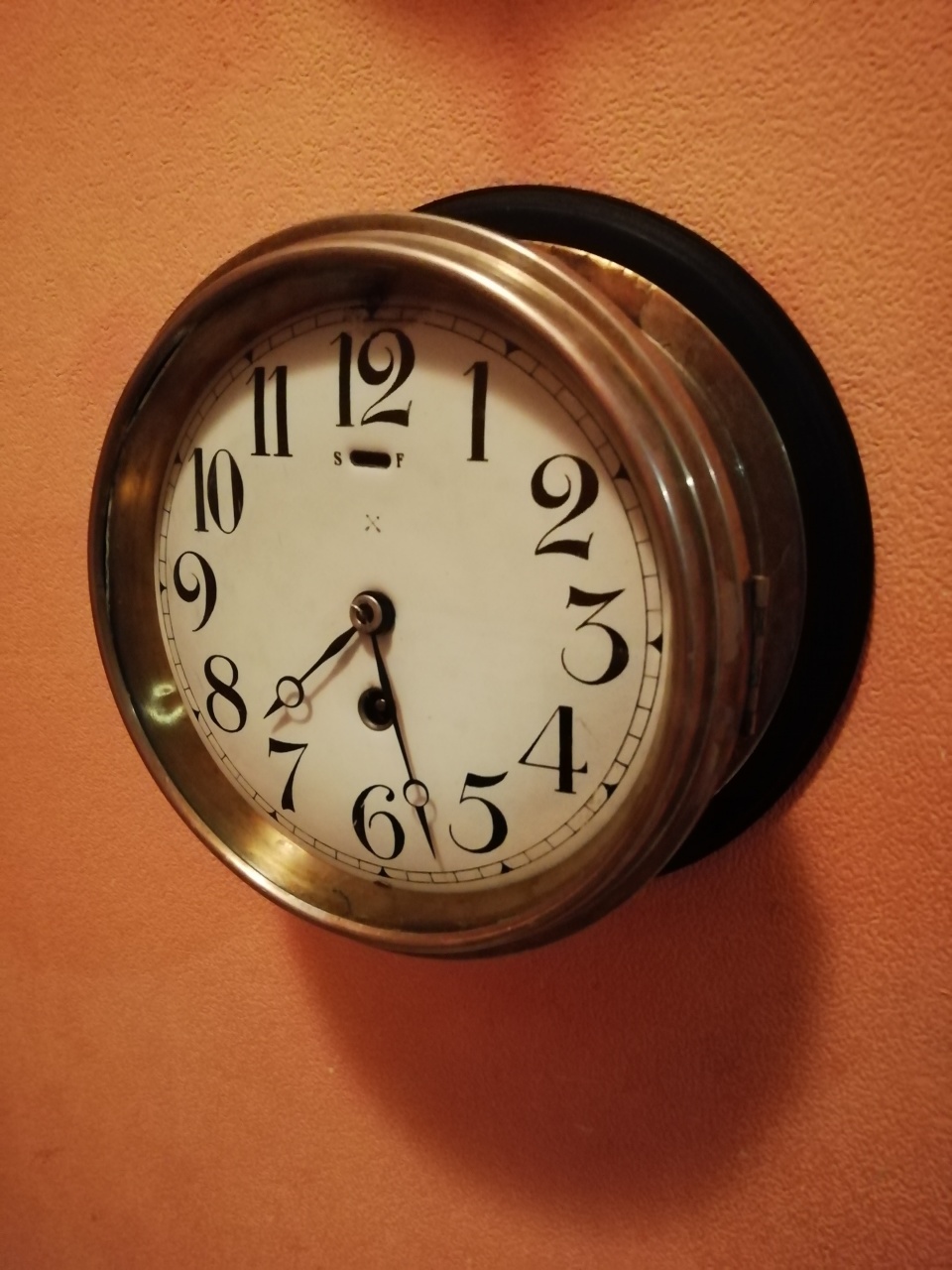

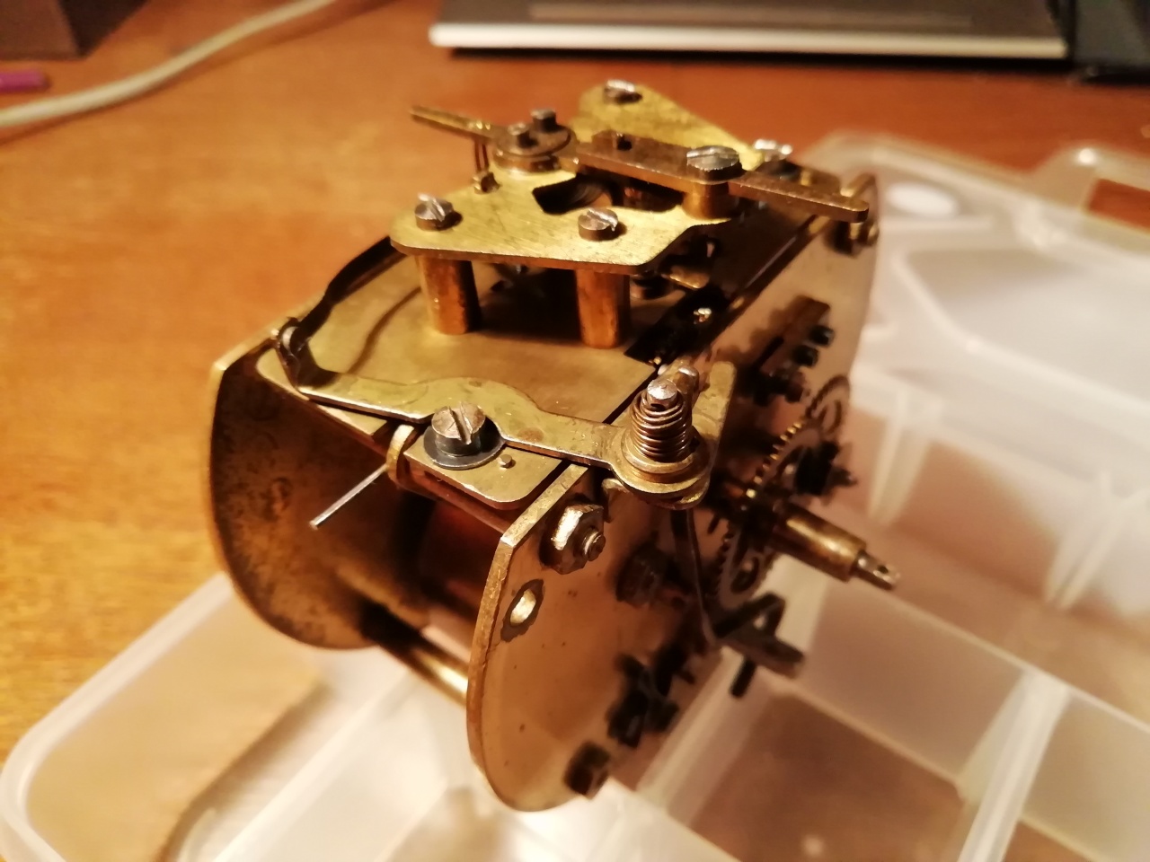

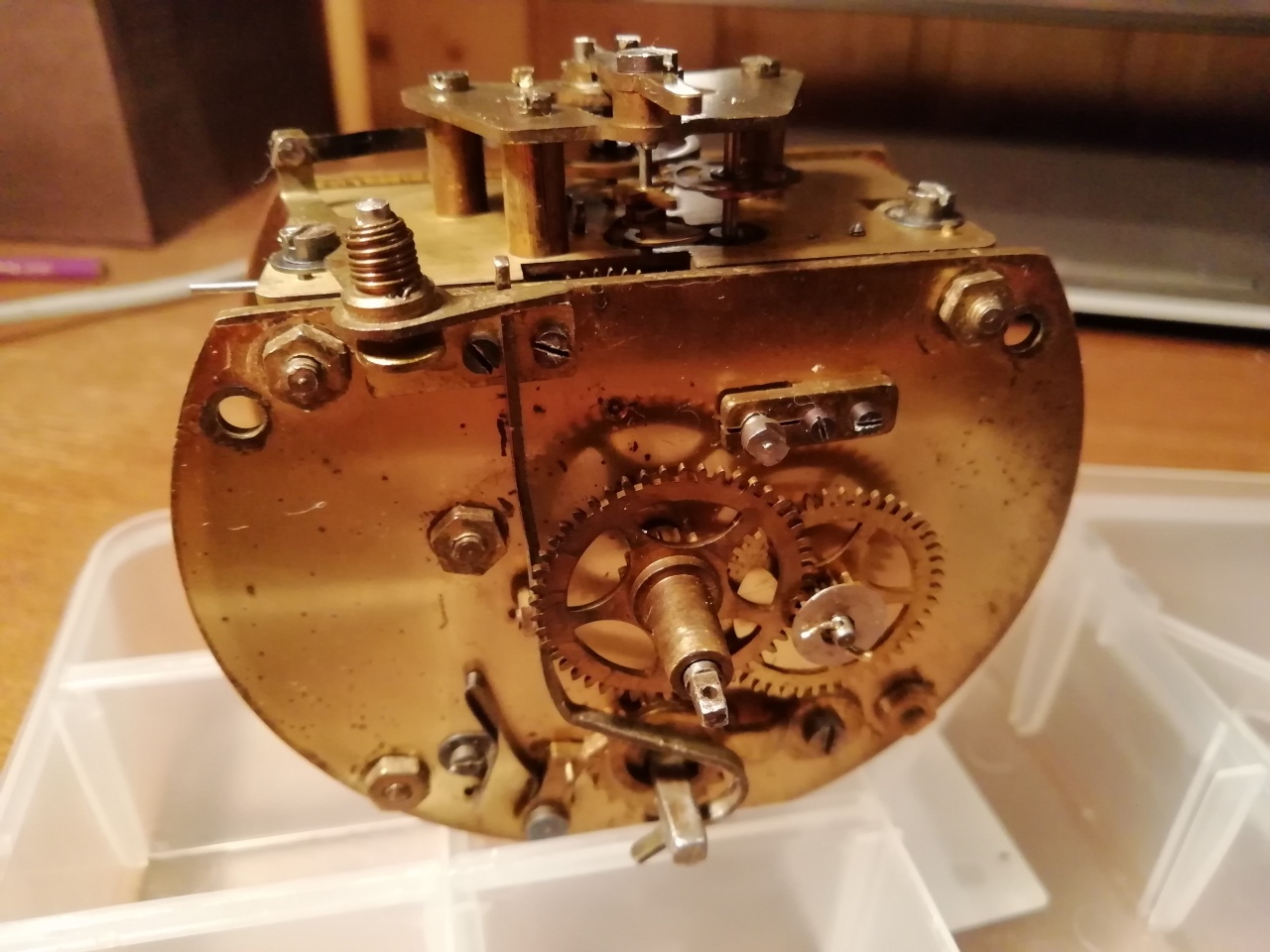

Приобрёл по случаю корабельные часы HAU. Так как в приставном ходу все детали металлические, очень интересно решено преодоление силы трения при запуске. При вставлении ключа, он через систему рычагов и пружин стопорит баланс, а при его внимании, балансу придается ускорение. Этакий пуск "с толкача". У кого нибудь есть часы с таким-же ноу-хау? Интересно было-бы взглянуть. И вообще, предлагаю в этой теме делиться и обсуждать разные корабельные часы.

Где-то на форуме эта конструкция проскакивала. Но решение редкое.

Почитайте ( хотя вы это все, уже год назад читали) в разделе о Корабельных часах. http://forum.watch.ru/showthread.php...ые+часы

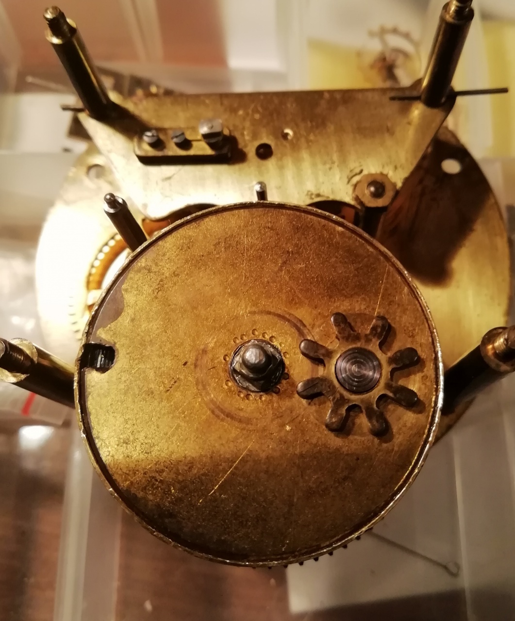

Точно, было дело, а я и забыл . Спасибо, что напомнили. Там на барабане есть колесо типа мальтийского креста, но не он. Для чего оно служит, не подскажете? Вроде, ни с чем не контактирует..
Старый 23.11.2020, 10:17
Аватар для Krysin
Krysin Krysin вне форума
Регистрация: 01.02.2019
Адрес: Киев
Сообщений: 2,783
Сказал(а) спасибо: 2,839
Поблагодарили 3,780 раз(а) в 1,641 сообщениях
Во всех часах, где есть это устройство - "мальтийский крест"- он предназначен для ограничения завода пружины (работает, только определенная часть пружины не больше и не меньше ) и надо это для того, чтобы пружина приводила в действие механизм с определенной силой- для точности хода.
Бывает такое устройство есть и в жильных часах и стоит на катушке. И необходимо оно, чтобы гиря не опускалась до самого дна корпуса и для того, что бы при заводе (поднятии гири ) не порвать жилу.
Проще - ограничитель работы двигателя часов по определенным параметрам.

Так это все-таки мальтийский крест, получается. Просто я его видел только в 5ЧМ и он там несколько иной. А здесь, похоже, стопор утрачен.
