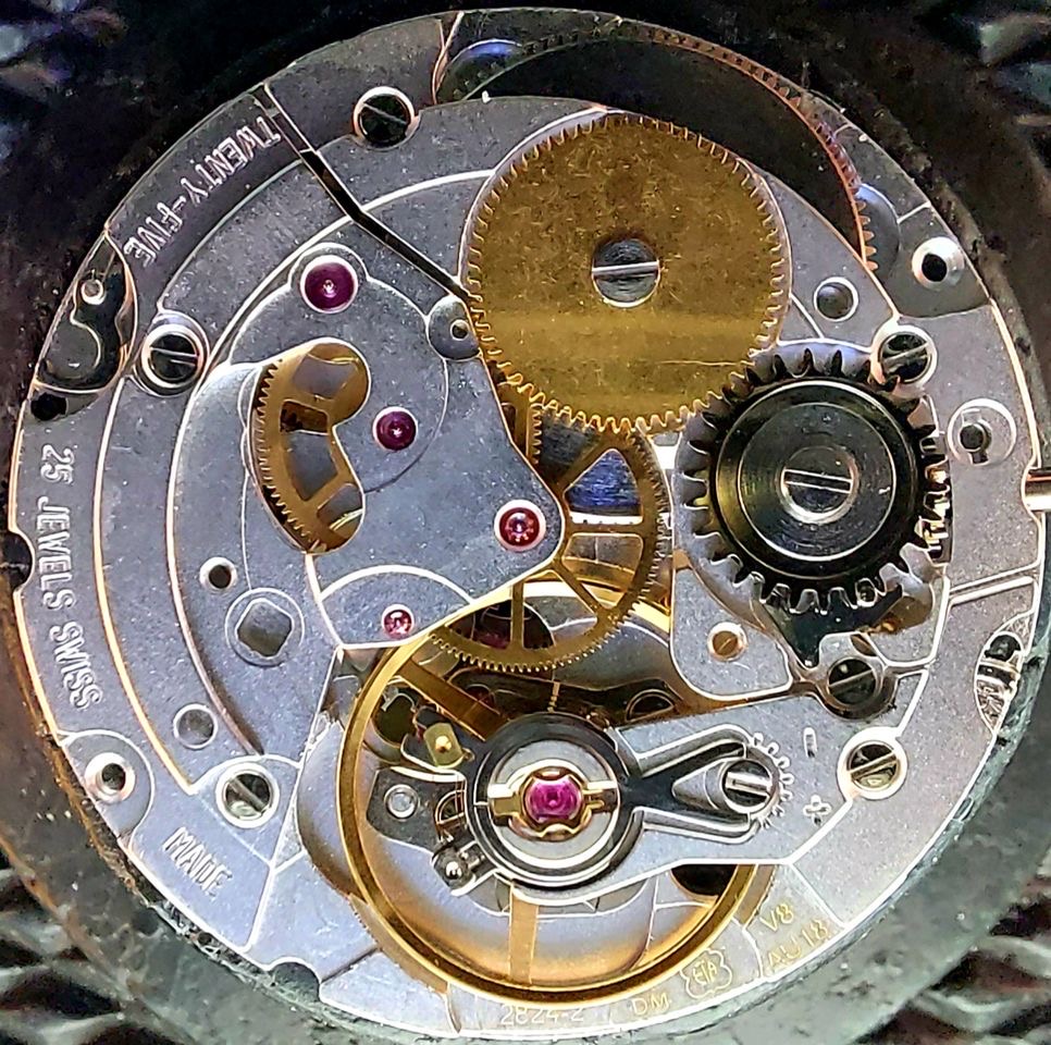

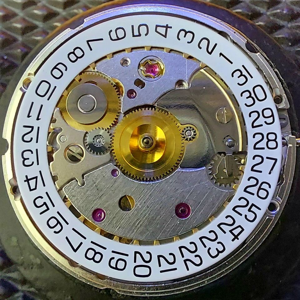

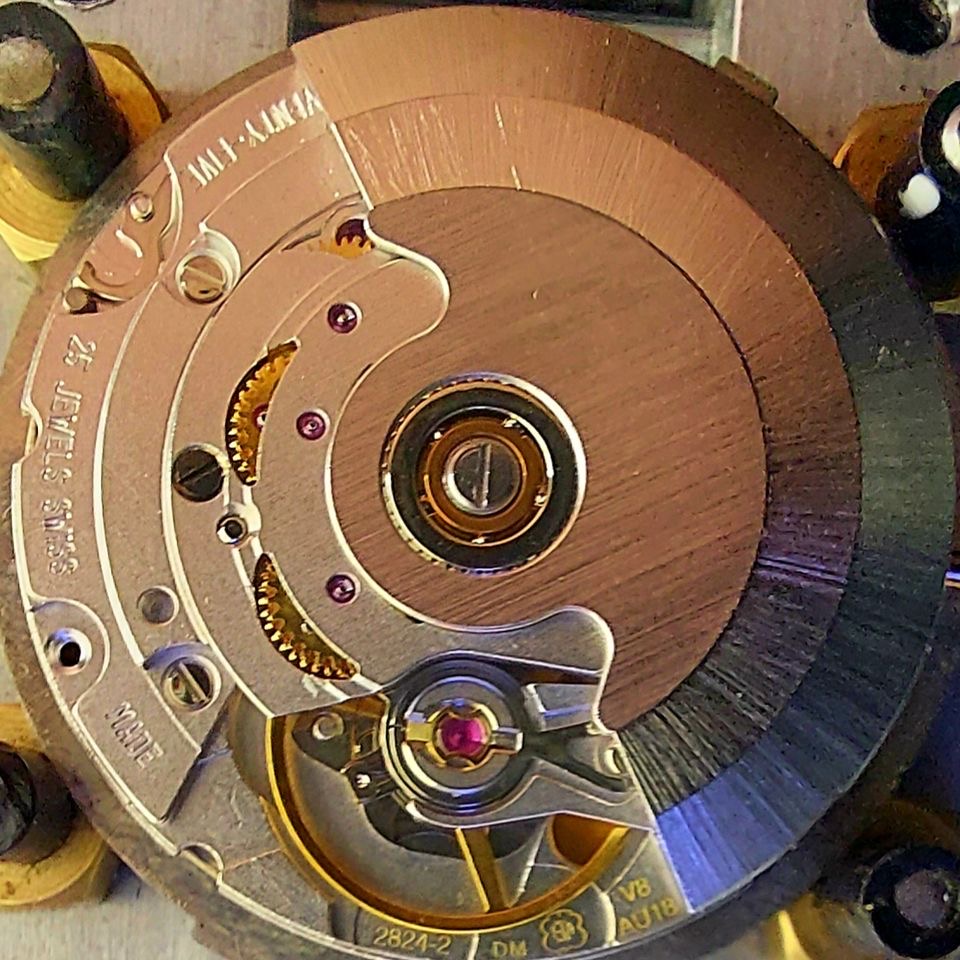

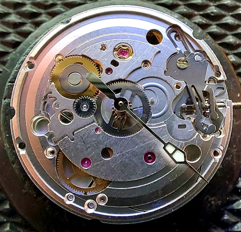

Доброго времени суток всем, уважаемые!
Что можете сказать про данный механизм? На оригинал вроде не похоже.
В мастерской уверяют что не клон.
Что скажете?

Ну, это точно не 'идейный' клон, не селлита 200, ни чайка.... не ронда 150-я.
Но у китайцев есть клон 25 камешковый с надписями ETA. Как от него отличить я вот не в курсе. Камрады наверно знают.

Не клон, не блудил (с)
А в каких местах сомнения?

Качество обработки смущает и цена готового изделия с ним

У ETA клеймо калибра и его код партии на платине механизма обычно в цвет самой платины. Т.е. не желтого цвета на никелированной поверхности. Так в Longines, Oris, TAG Heuer, FC, ML...
именно это и смущает, как пирографом
Даи само клеймо

На фото ТС механизм с инкаблоком. Инкаблок, вроде, только у Топ и Коск, а в Стандарт и Элабор ставят эташок.
Т.е. получается, если это оригинал то, как минимум, Топ.
не являеца индикатором уже. А баланс да, никель

Похоже всё таки оригинал
Похоже всё таки оригинал, учитывая всё выше сказанное
