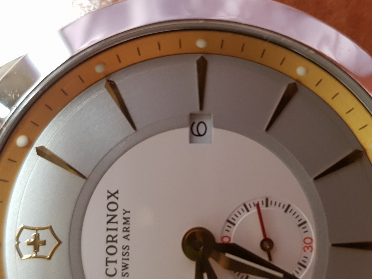

Здравствуйте,подскажите пожалуйста. На часах victorinox 241764, нормально такая вещь ,что цифры в окошке где дата не по центру ,а чуть смещены или это брак? И такое вообще лечится?

Нет, конечно, не нормально. Но если работает, то можно не обращать внимания. На сборке накосячили. Покупали через интернет? Брак обычно через инет и продают.

Да, на ебее заказывал,но там всем приходили нормальные ,без таких приколов. Наверное пойду сдам их в ремонт,то сильно этот 1мм сдвига глаза режит. Все ровно дешевле будет ,чем если купил их в России.

Все цифры смещены или только некоторые? Бывает, что печать неравномерная на диске с цифрами, тогда вскрытие не поможет.
Не приятно, но браком это не считается, цифру видно полностью.
Вот и секундная стрелка не на деление показывает, а между. Но Вы на нее просто внимание не обращали.
Некоторые тоже это браком считают.

Если судить по трехчасовой метке и заводной головке, налицо смещение циферблата. Возможность исправления этого косяка зависит от характера крепления цифера к механизму.

Все смещены. Я спрашивал у тех.поддержки victorinox насчёт этого,говорят, что допустимое смещение 0,5 деления.
И кстати да не обращал внимание,точнее я обратил внимание ,но всегда попадал когда секундная стрелка была на 30 или 60 ,а сейчас прям видно,что идет между делениями.
Сегодня сходу в мастерскую узнаю можно вообще исправить это.

Да, сейчас прям пригляделся и там циферблат походу максимально и так сдвинут. Сегодня пойду в мастерскую узнаю возможно это исправить или нет.

Возможно, возможно. Всё разбирается, собирается без проблем. Правда работа такая, сложная. Стрелки снимать, потом обратно ставить. Можно пятнышко оставить, пылинку и снятая и установленная вновь стрелка никогда уже так крепко не будет сидеть на своём месте, как новая. Уверен, что другой косяк, который непременно возникнет, станет беспокоить не менее сильно.

Ууу если так ,то и с такими похожу, ничего страшного

У Швейцарцев брак в продажу не поступает. Или часы после ремонта и механизм не родной. Или деффект механизма. Однако к швейцарским пишут инструкции. Что к примеру дату нельзя менять с 20:00 до 4х утра. Переключение даты может испортится. Правда такой "Порчи" пока не видел. Обычно дата или совсем выходит из строя. Или переключается не во время после таких нарушений. У вас вобще цифры не ровно. Думаю механизм не родной. Погуглите может чё найдёте какой механизм в часах оригиналах. И снимите крышку и посмотрите какой у вас

Ахахаха! Тока в мастерской! Самому лучше не лезть никогда Я пробовал уже. Слегка стрелку погнёшь, или не правильно обратно оденешь, с отклонение в 0.1 миллиметра. И часы не идут. Очень опасная вещь. самому точно в часы лучше не лезть, кроме замены батарейки
