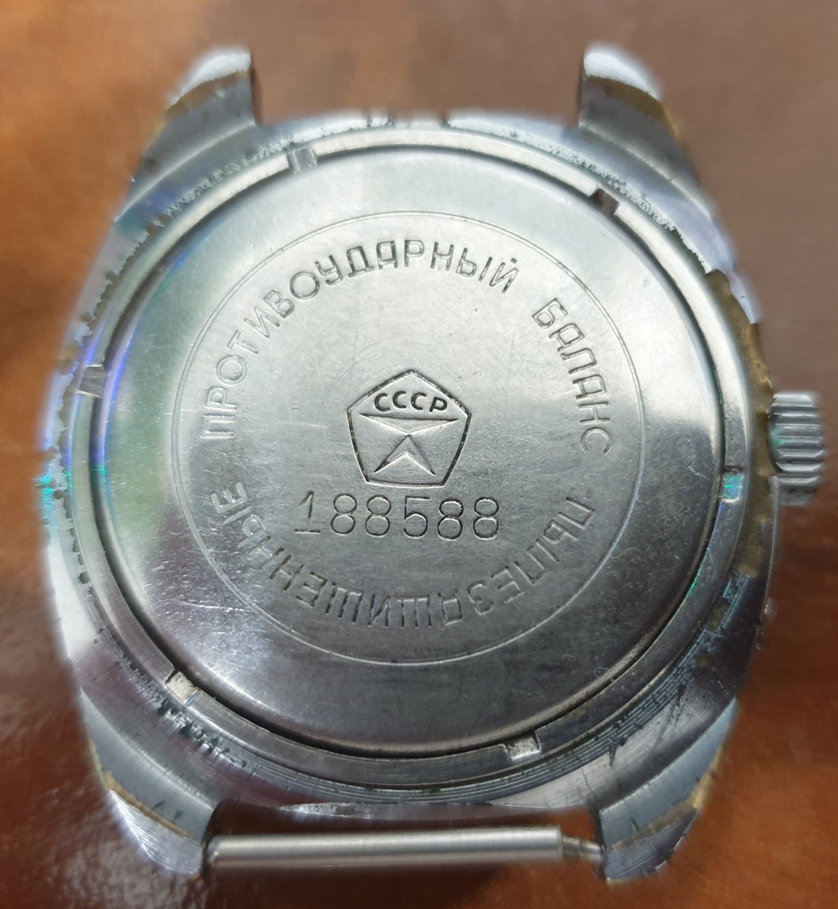

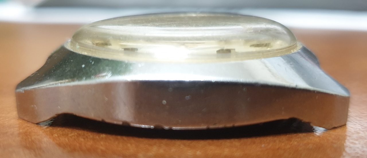

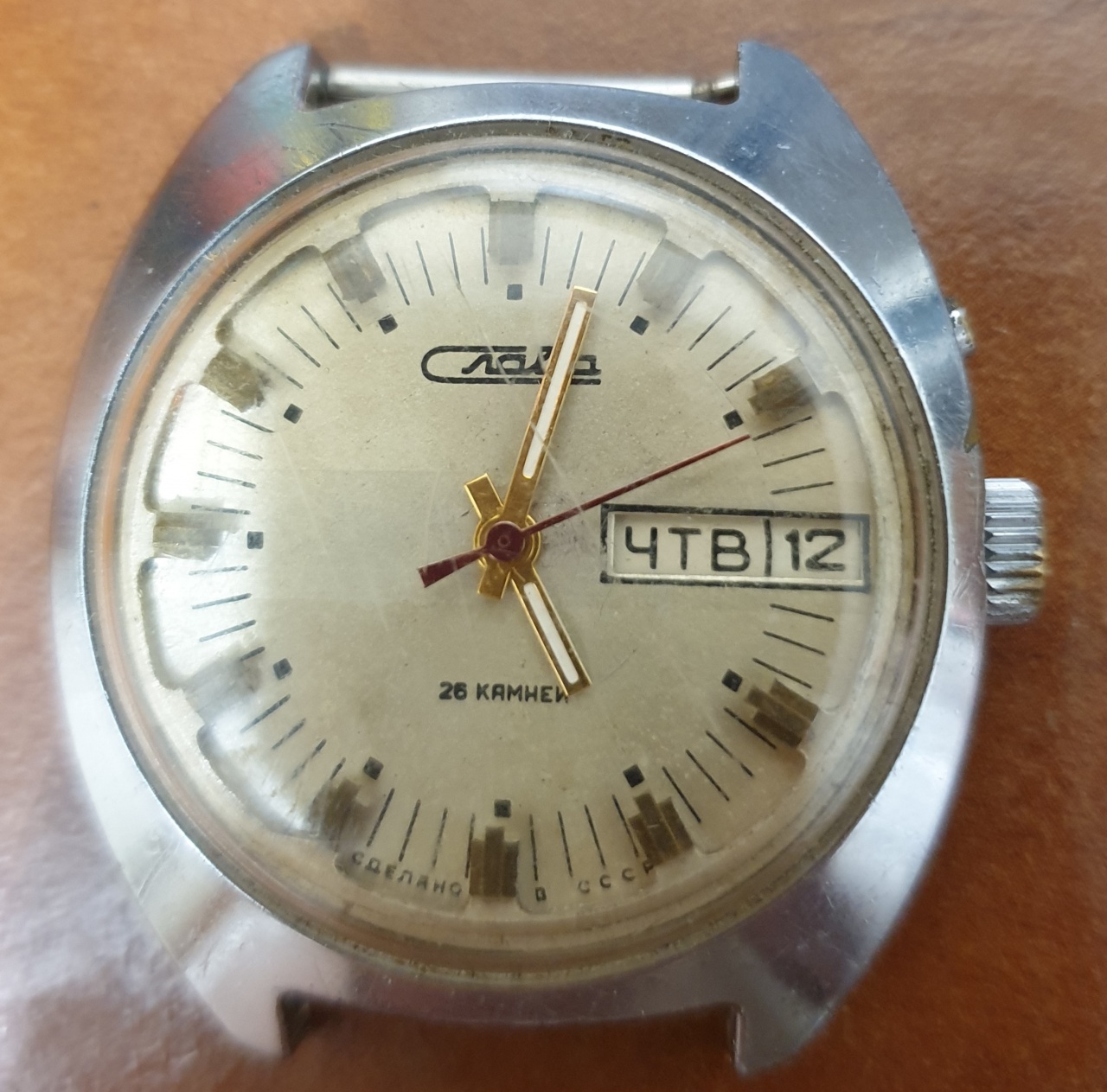

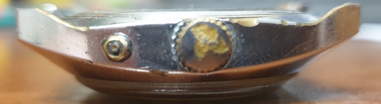

Всех приветствую.
Разбирал дома барахло и нашел часы деда. Они примерно начала 70-х. Использовались дедом примерно до 96 года. После его смерти лежали без движения. Короче говоря, представляют некую историческую семейную ценность.
Механизм работает. Но в каком состоянии пока не знаю.
У часов пластиковое стекло. С трещиной. Надо заменить.
Потом съедено покрытие на заводной головке и кое-где по корпусу.
Заводную головку хотелось бы заменить. Но не обязательно.
Есть цель механизму сделать репассаж, заменить что понадобится, заменить стекло.
Ясное дело, новыми им не стать, но оживить наверное реально.
Отсюда вопросы, с которыми прошу помочь:
1. Какая это модель?
2. Какой внутри может быть механизм?
3. Реально ли найти доноров (корпус и механизм) и где их искать?

2-2428
3 а смысл.мотор обслужить,сменить стекло,помыть почистить корпус.это же паямятьта не реставрация в новые.

Сообщение от DevilVL Посмотреть сообщение
3 а смысл. мотор обслужить, сменить стекло, помыть почистить корпус. это же память а не реставрация в новые.
Благодарю.
Донора на стекло точно надо найти. И возможно частей механизма тоже. Внутри может оказаться котлета. Дед жил в деревне, в 300 км от регионального центра. Значит обслуживание часов было соответствующим - "деревенским". Поэтому готовлюсь к любому состоянию часов.
Механизм слава 2428 26 камней начал выпускаться в 1973 году. Значит часы у дела с 74-75 года были. Не раньше.

Часы выпуска конца 70х, начала 80х. Корпус от другой Славы, изначально был позолоченный (часовые метки золотистого цвета у 2МЧЗ - верный признак, есть всего пара исключений). Стрелки тоже от другой Славы, д.б. толще.

По моему донора найти вполне реально без особого труда.Часы не редкие,на барахолке детали и части для таких стоят коробочками,руб. по 100.Были такие часы,но с убитым цифером и стеклом залитым суперклеем.Тоже забрали.
