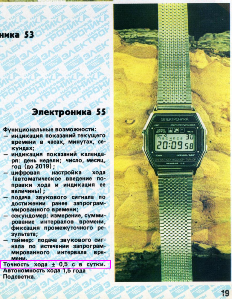

Производитель, видимо, подразумевает некую точность, которую он гарантирует. Опечатки нет, ибо в советских каталогах (1988 год) указано, как на прилагаемом скрине.

В советском каталоге не указан диапазон температур. Вполне может быть, что ход действительно меняется в 20 (двадцать) раз, если часы держать "на подоконнике" (с огромным перепадом температур), или если их всё время носить на руке. В новом-то паспорте дано всего 2 (два) градуса разброса...
И самое гланое, - на картинке "Э-55", а 0,025сек - уже в "ЧН-01". Разные часы.

Модель роли не играет: 55-я также будет вызывать диссонанс, если следовать вашей логике. Впрочем, ничего необычного в том, что часы ходят точнее, чем "закладывался" производитель, нет. Главное, чтобы не наоборот.
Возможно, взята просто некая "стандартная величина" для электронных часов ±15 сек. в месяц. Типа мы не хуже Casio.
