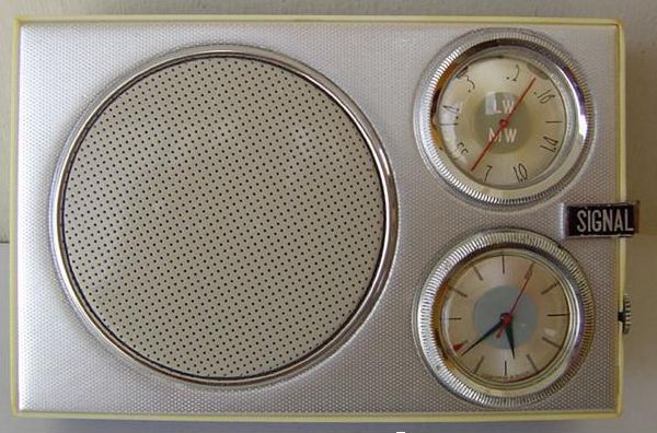

После долгих поисков, кое что раскопал. Эти часы использовались в транзисторных радиоприёмниках Ленинградского радиотехнического завода. Например в "Сигнал"-е 601.
Вверху настройка частоты.
Внизу часы.
