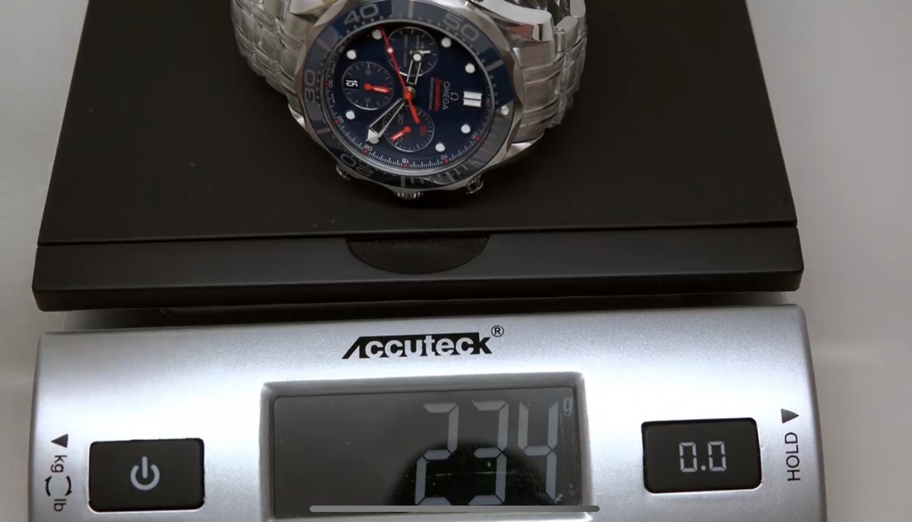

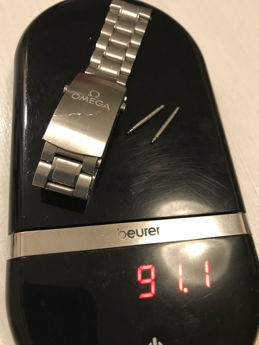

Так странно- такой хрон предыдущего поколения в размере 41.5мм весит 234 грамма. А ваш в размере 44мм- 226 грамм. При том, что если сравнивать обычные трехстрелочники этих поколений, в последнем вес стал как раз на 16 грамм больше. Странно...
Меня кстати еще другой вопрос интересует. Я рассматриваю сейчас такой хрон как на картинке как один из вариантов покупки. Но, 236, да даже 200 грамм для меня много.
То-есть, если я его куплю, то носить точно буду на каучуке или ремешке. И вот, мне нужно понять, какой будет общий вес часов в таком случае.
Вес своего каучука я знаю, нужно узнать вес самого корпуса этой модели. Для того, чтобы его получить, нужно вычесть из 236 грамм вес браслета этой модели.
Браслеты в рамках одного поколения вроде как одни и те же, унифицированные, соответственно их вес у всегда одинаковый.
Может быть кто обладает подобной информацией? Сколько весит сам браслет со всеми звеньями от поколения керамических СМП 2012 года? Как на фото. Очень был бы признателен.

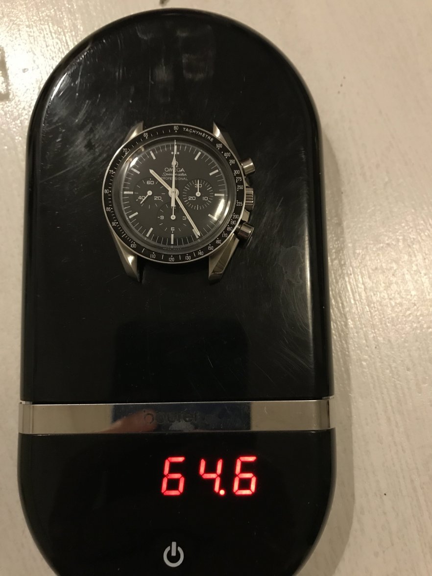

Господа, может кто знает, как я понял - выше приведён вес часов на браслете с хезалитовым стеклом и стальной задней крышкой. А сколько весят такие же часы на сапфире? По логике вещей из за разности материалов изготовления вес тоже должен отличаться. Подскажите кто знает. Или может можно выяснить опытным путём у кого есть такая возможность?
Разница 4.6 грамм
