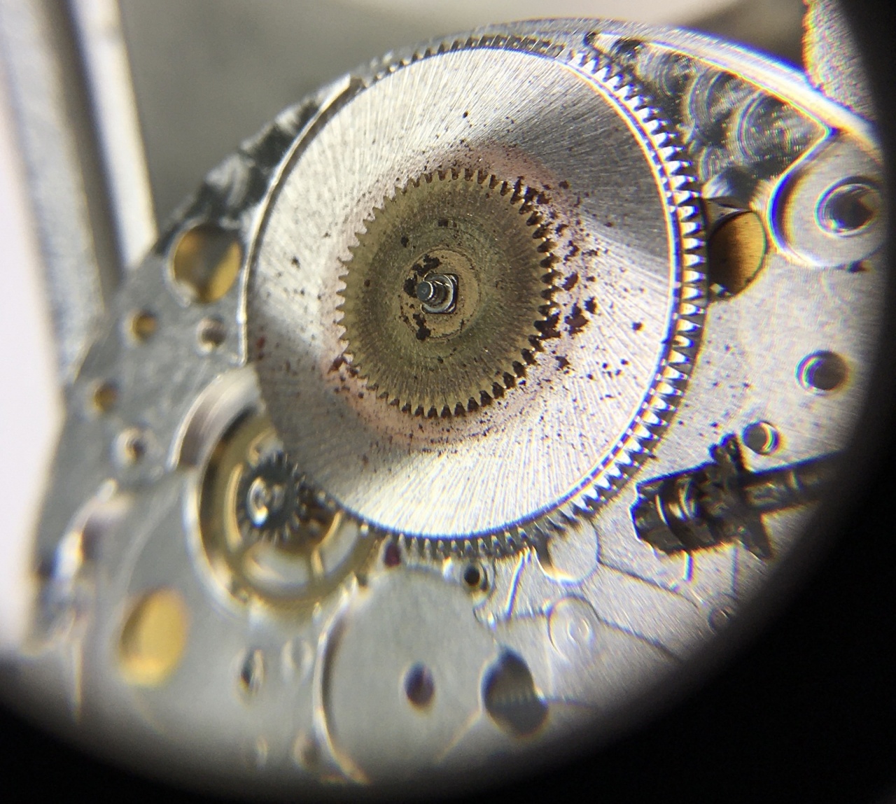

В виндере часы находятся в режиме максимальной нагрузки, особенно автоподзавод.
Время от времени попадают в ремонт такие, стершиеся в труху от износа, экземпляры, крутившиеся в виндере
Поэтому: если часы не носите, дайте им отдохнуть

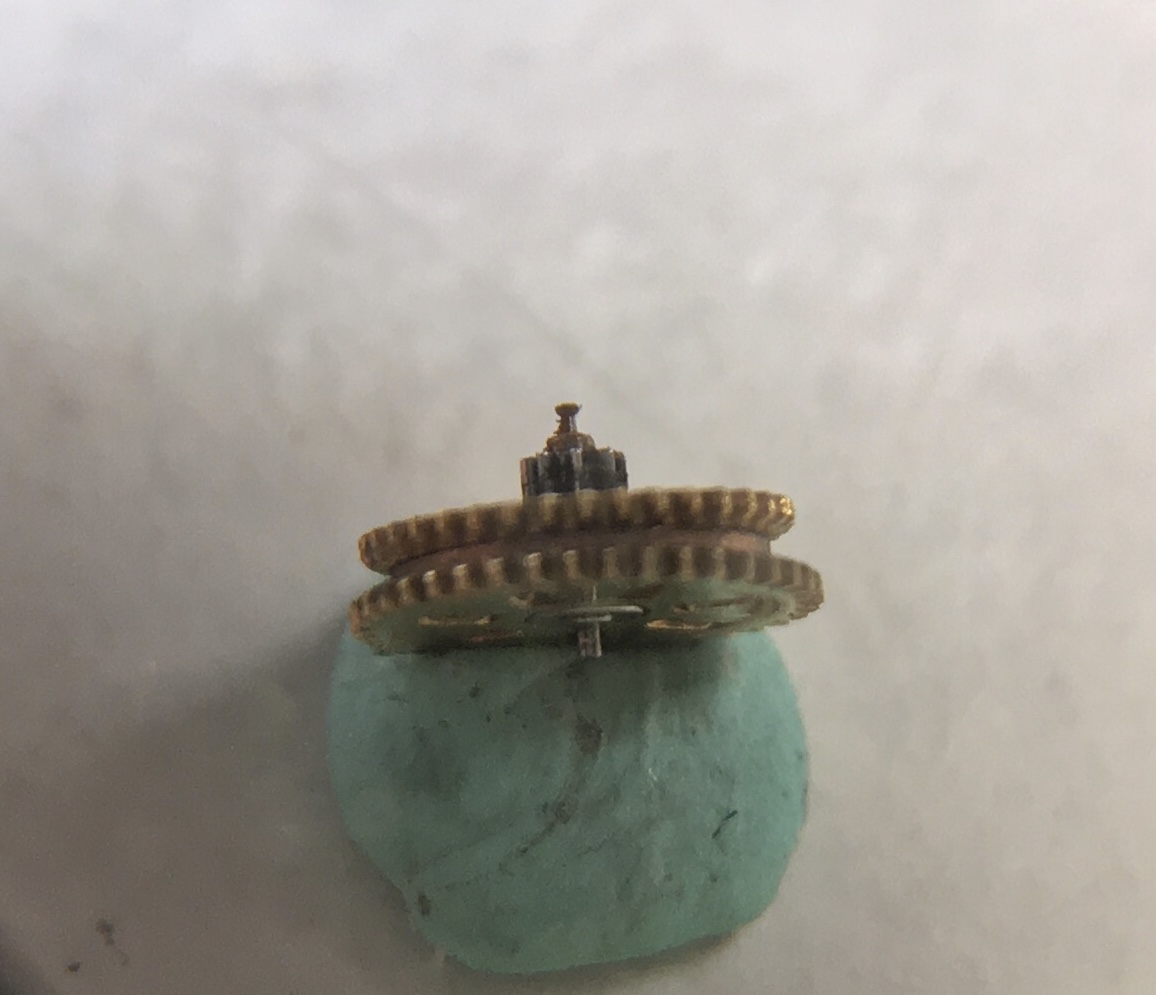

Сообщение от Deckart Посмотреть сообщение
В виндере часы находятся в режиме _нормальной_ нагрузки, какую планировал производитель
Ну, это ваше мнение
П.с.
