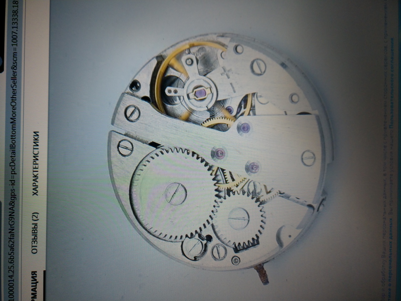

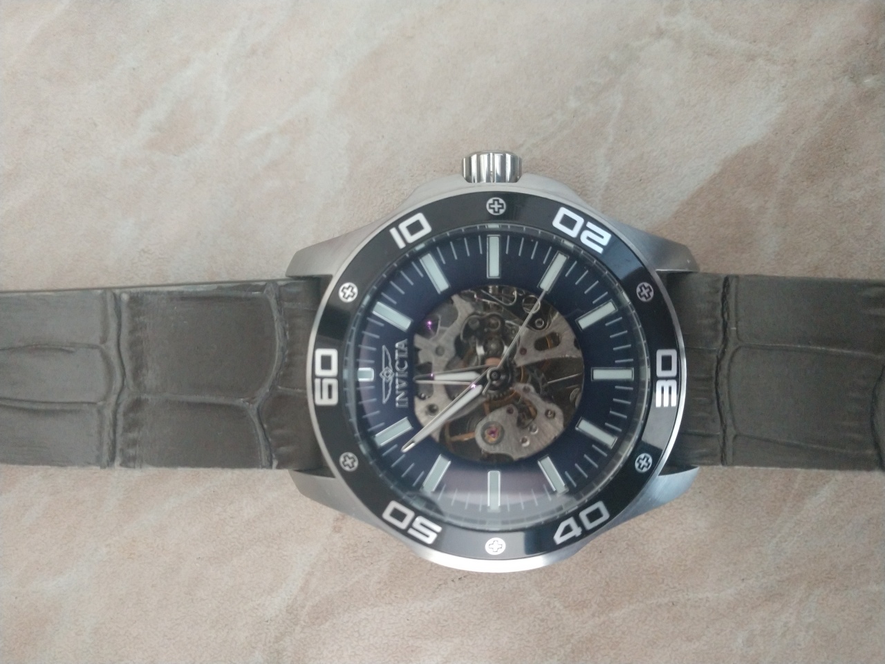

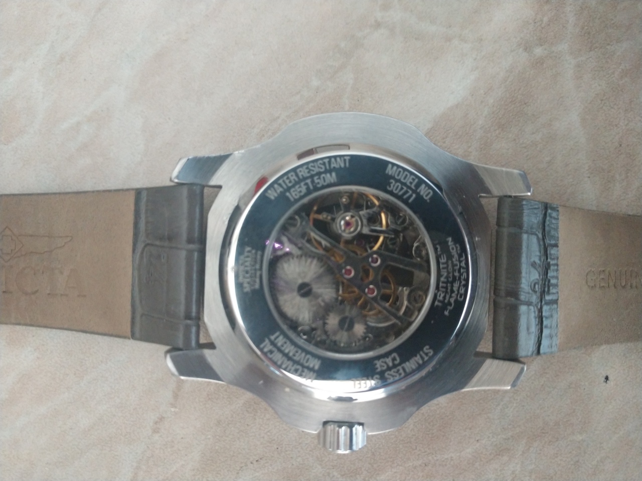

Здравствуйте, купил часы Invicta model 30771 и видимо не аккуратно завел их, сломался храповик удерживающий шестерню заводной пружины.Извините за неправильную терминологию я не специалист в этом деле. Хотел заменить полностью механизм, но не мог найти информацию какой в них установлен помогите пожалуйста по фото это установить.

Это подделка на инвикту с дешёвым китайским мехом внутри. Только в мусор.

Странно ,магазин Jomashop вроде хороший да и сами часы шли +1-2 сек. в сутки просто последнее фото с интернета это предпологаемый механизм , я думаю что теоретически измерив диаметр механизма можно найти подобный и вставить внутрь?

Сообщение от Novichok79 Посмотреть сообщение
http://chinesewatchwiki.net/Chinese_Standard_Movement
встречаются в старых подделках на Ориент *** типа "Orientex"
И таки нет, выдохните, у Вас не подделка.
https://www.amazon.in/Invicta-Specia.../dp/B07SGYKCJQ
Просто Инвикта до такого докатилась. Как не странно, механизм этот китайский частенько очень хорошо и долго работает, хоть и стоит в хреновеньких на вид подделках обычно.

Отдайте часовому мастеру, у них есть такие механизмы в донорах, если это те что идут в ориентексах, коих в 90-е завозили камазами..

Проблема с этими механизмами в том, что их было очень много разновидностей, совместимых при замене всего механизма, но частично несовместимых по деталям. Вплоть до трёх (если не четырёх) различных конструкций этой самой собачки завода.

Нормальный стандартный китайский механизм, на уровне старых советских часов. Обслужить и будет прекрасно ходить. Главное с винтами не усердствовать, сталь полное дерьмо.
