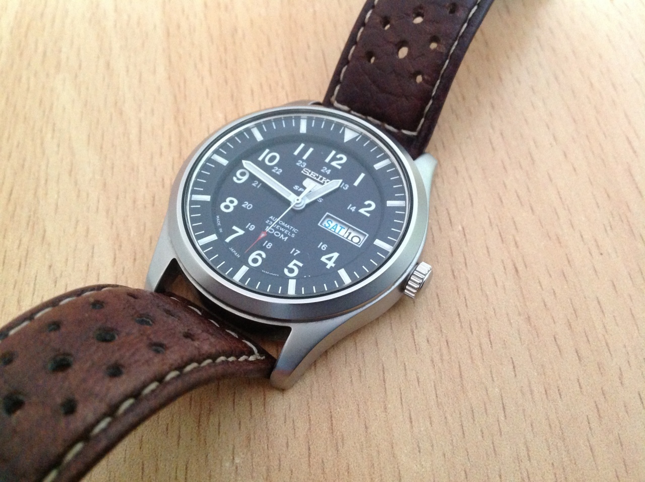

Добрый день!
Имею в сете часы Seiko snzg11j1- обычная 5-ка милитари
Стекло хардлекс так или иначе периодически обрастает новыми царапинками, что в общем, как всем здесь понятно, довольно неприятно..
Задумался в перспективе может поменять родной хардлекс на сапфир
Понимаю, что экономически затея нецелесообразна.. Цены на сапфир уже нашел на ебэе, и вместе с работой по замене думаю все вместе окажется равным стоимости новых таких часов.. Но, новые опять таки будут с хардлексом, а к своим, прошедшим огонь и воду привыкаешь )
Так вот, вопросы:
1) какое стекло брать, параметры? Диаметр и толщина? может кто-то уже делал эту операцию на этой линейке
2) какой примерный ценник в нормальной мастерской, где заменят так чтобы выглядело "как с завода".. Ровно, четко, без царапин, клея на цифере, ворсинок и проч
3) насколько сложна эта операция, в уфе знаю одного хорошего часового мастера, думаю он делает, но отзывов по этой конкретной процедуре не знаю
Заранее благодарю!
Фото часов для понимания модели прилагаю

Мой друг менял в Сейко простой (реф не помню, на вид как Бланпа фифти фатом) минералку на сапфир. По стоимости стекла не скажу, работа по замене в районе 10-15$. Вышло неплохо. Можете попробовать)
Замеряйте диаметр стекла и начинайте поиски.

Я конечно померял стекло штангеном, не могу понять надо 30 мм или 29,5 мм
В пользу 30 мм говорит теория унификации, но вдруг...

Стёкла бывают любого размера, как правило, с дискретностью 0,1 мм.
Померить стекло, не снимая его, не реально.

Полностью согласен. Стекло вполне может быть и 29.8 мм (к примеру). А также надо знать и толщину стекла.

Возникает вопрос к кому тогда нести часы, чтобы не ждать пока приедет нужное стекло 1-2 месяца и чтобы это стоило вполне адекватно

Сапфир надо до одной сотой подбирать (если он не в пластик будет вставляться). Иначе лопнет в самый неподходящий момент.
Не понял, поясните пожалуйста.
Старый 10.01.2015, 20:44
Royk Royk вне форума
Регистрация: 16.09.2013
Адрес: Россия, Уфа
Сообщений: 389
Сказал(а) спасибо: 1,598
Поблагодарили 1,058 раз(а) в 269 сообщениях
Сообщение от Lentyay Посмотреть сообщение
Внатяг сильный видимо нельзя ставить, будет под напряжением и лопнет однажды при перепаде температур или небольшого механического воздействия
Т.е. Процедура далеко не проста?
где может в Москве или Питере есть мастерские где и стекла есть в наличии, и сделают за 1-2-3дня и ну бюджетно чтоли
