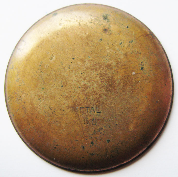

Достался мне механизм швейцарского хронометра. Примерно конец 60-х годов прошлого века. Корпус был пустотелый из золота. Он утрачен. Состояние циферблата было уже такое. Что еще не понятно, надпись на циферблате вверху SUISSE - как я понял, по французски, а внизу SWISS MADE по английски.

На циферблате под цифрой 12 написано

скорее конец 40-х годов....))))))))))ерунда безымянная,таких много выпускали на одинаковых калибрах.

babangida, большое спасибо за столь быстрый ответ. SUISSE -это название фирмы? Поиск выдает, что это с французского - швейцария. А где можно почитать об этой фирме? Я нашел похожие http://forum.watch.ru/showthread.php?t=46144 . Немного различаются надписи на циферблате и механизме. Там пишут, что "Машинка вроде Ландерон 48, корпус производства Carnal & Cie SA. " Получается, что механизм делала одна фирма, корпус другая, а собирала третья? Или Ландерон 48 - это не фирма-изготовитель механизмов? Извините, если многие мои вопросы кажутся наивными, пока я плохо разбираюсь в часах.

Это Щвейцария 40ых годов. Марка называется chronographe suissе (написано под цифрой 12). Стоит распространненный, качественный механизм landeron. Изначально были в золоте. Остался пыльник. Грубо говоря, Вы придумываете брэнд, а все механизмы покупаете у другой фирмы. Так делают сейчас почти все зарубежные часовые компании
Выглядели примерно так http://forum.watch.ru/showpost.php?p=160966&postcount=1

Уважаемый tamalti, спасибо за информацию. Не могли бы Вы подсказать мне вот что: насколько велика, так сказать, культурно-историческая ценность этого механизма? Он в рабочем состоянии (естественно нуждается в чистке), есть недостающие рычаги и винтики, стрелки, стекло. Родные заводная головка и кнопки. Была идея восстановить его, отреставрировать, или достать другой циферблат и сделать корпус другой формы ( не из золота). Или может попытаться максимально достоверно повторить корпус, чтобы приблизить по стилистике к оригиналу?
Имеет ли смысл эта суета, или это равносильно пляске вокруг стандартного механизма от советских часов с потерей времени и без всякого результата?

Реставрация в любом случае дело весьма затратное. И, кмк, имеет смысл только в действительно редких часах или с очень богатой (доказанной фактами) историей.

Я планировал реставрацию делать самому и корпус тоже. Вернее это не реставрация в классическом понимании. Сомневаюсь, что можно восстановить циферблат в принципе, хотя если есть примеры, пожалуйста подскажите. Скорее всего (при благоприятном исходе) я получу опыт, удовольствие от работы и безымянные часы с достаточно надежным швейцарским механизмом.

Тогда Вы в правильном направлении движетесь.
Цифер, ИМХО, под замену.

Vlad81, ценность указанного механизма только в качестве. Количество этих выпущенных механизмов было большое. Такие часы в приличном состоянии в золотом корпусе покупают на ebay от 800 до 1000 евро, в обчных корпусах от 300 до 500 евро.
Исходя из этих цифр можно прикинуть стоимость восстановления (стоит или не стоит это делать). Естественно, если будете все делать сами, будет в разы дешевле, корпуса на такие мехи попадаются. Но для этого нужно обладать определенным навыком и знаниями.
PS Кстати цифер можно тоже восстановить. на форуме есть примеры. Или купить в интернете
