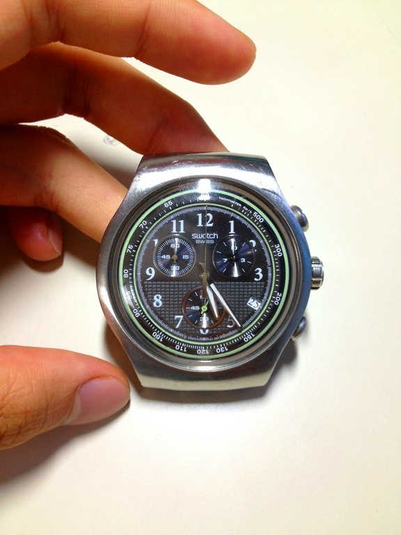

Помогите определить модель Swatch
Здравствуйте, помогите определить модель часов. На официальном сайте http://www.swatch.com/ отсутствуют.

Это часы Swatch из серии Invisible.

а у меня ощущение, что это подделка
механизм явно не ETA G10, на корпусе покрытие начало пузыриться (наверное силумин какой-то под покрытием), хотя написано "stainless steel", но нержавейка никогда так вести себя не станет

Подделка врядли... подделки обычно не делают с глухим футляром. Похожи на настоящие. А вот модель я думаю никто не определит, всем пофиг, потому что у swatch сто тыщ миллионов разных моделей, это как ориент з звезды, все знают что за часы, но "истина где то там". Если ТС хочет их продать, то не надо-никто не купит. Если купить, то тоже не надо, посмотрите лучше на что то другое. Так более информативно?

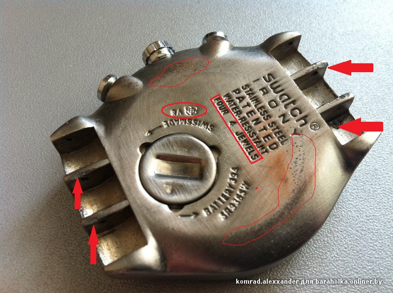

давайте посмотрим еще раз внимательно:
- написано "нержавейка" - покрытие пузыриться, на креплении для ремешка под сколом металл более темного цвета (силумин)
- стоит логотип ETA, но ЕТА не делает таких механизмов
- у ЕТА G10 ( на 4 камнях, про которые указано на крышке) лючок батарейки в другом месте
- надписи с заваленными гранями, нечеткие, знаки "+" и "-" на лючке почти не видны и криво нанесены, знака "-" не должно быть вообще
как это может быть оригиналом?

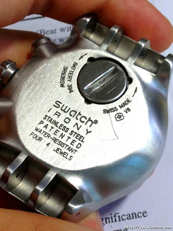

вот пример настоящих

Всем спасибо за ответы.
Вообщем взял за дёшего. Все механизмы работают. Докупил ремешёк. Вот как вышло.

Dima343 прав! К сожалению, но это подделка на базе swiss parts механизма ISA 8161/202 азиатской сборки. Смысл покупки поддельных Swatch, когда оригинальный хронограф этой марки на базе ETA G10.211 можно приобрести за $50-65 на eBay?
