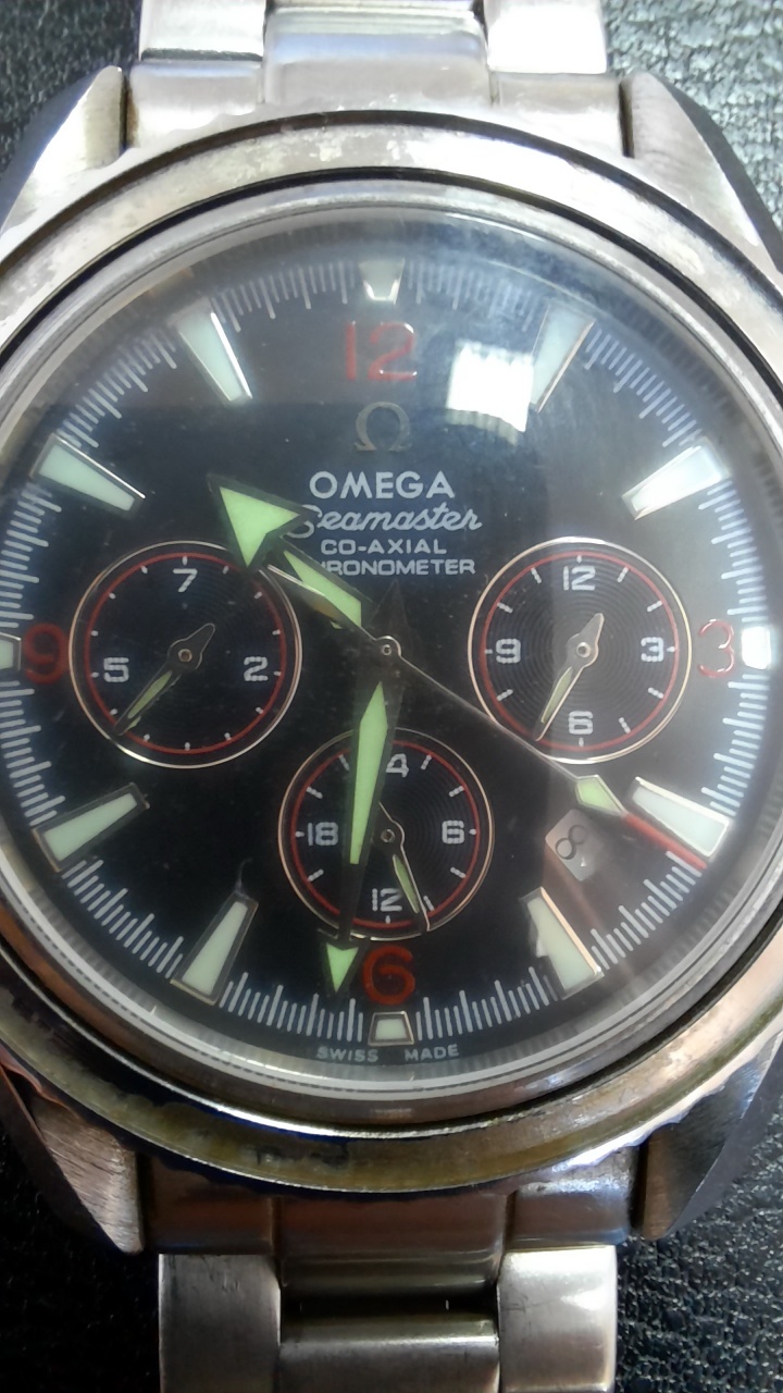

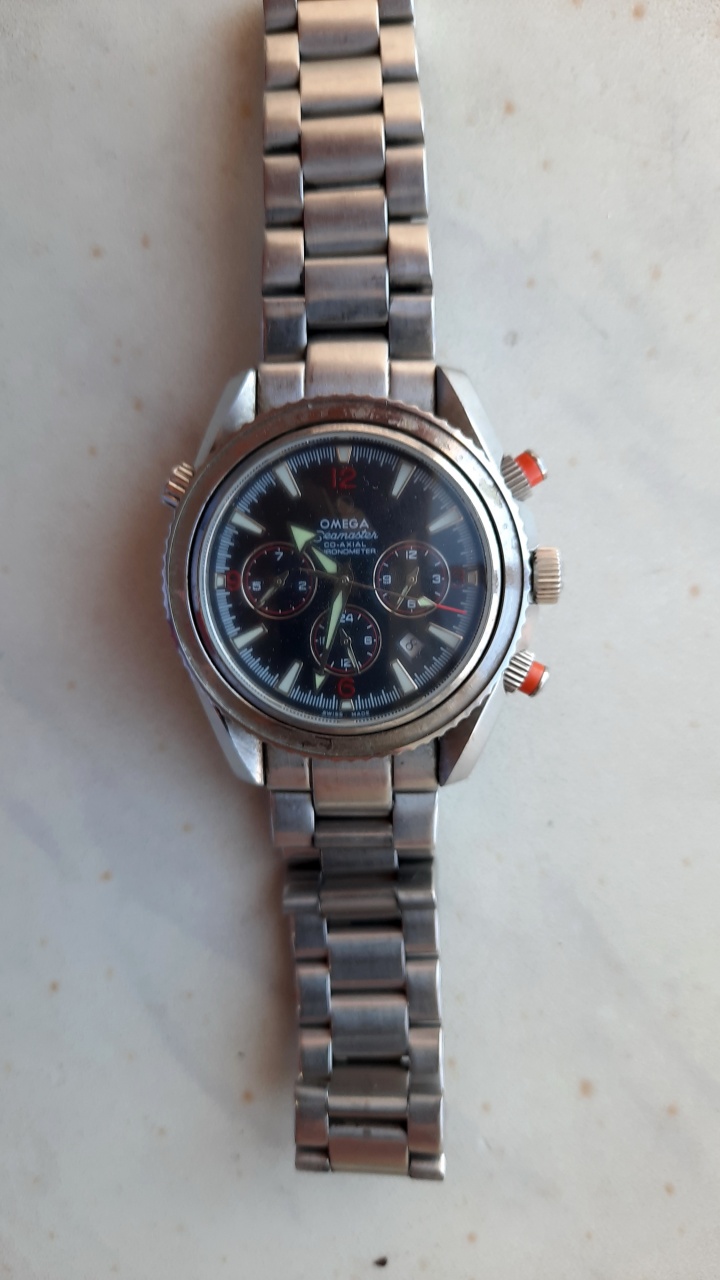

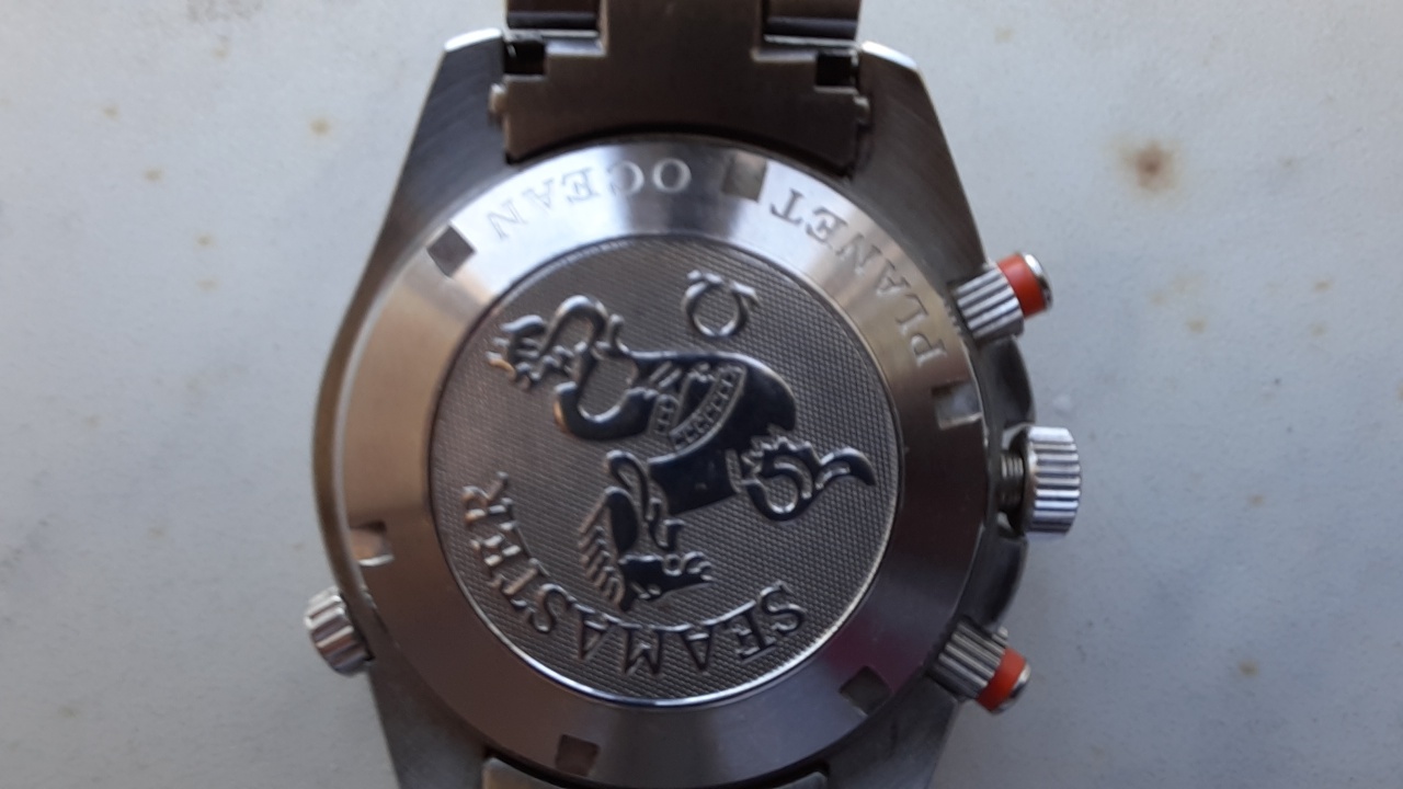

Прошу помощи в определении подлинности Omega Seamaster Planet Ocean
Прошу помочь с определением подлинности часов Omega Seamaster Planet Ocean Сo-axial Сhronometer.
По словам первого владельца, часы были куплены в официальном магазине за 2100 евро в 2009 году.
С течением времени было утеряно оранжевое кольцо поворотного безеля, как и документы.
Смущает то, что нигде в интернете у данной модели не нашел подобной реализации циферблата (м.б. цифры на левой малой шкале отражают дни недели?). Ну и нет на задней крышке значений предельной глубины погружения. Гелиевый клапан, однако, присутствует.
В словах владельца сомневаться нет причины. Но и свои сомнения хотелось бы с вашей помощью развеять.

чет состояние не очень и где серийник на часах?

Сообщение от ghussacutta Посмотреть сообщение
У Омеги нет такой реализации на Симастерах))))
А часы-гавно!
За вранье-ваш товарищ либо должен постыдиться,либо пожалеть,что лоханулся с покупкой-у "Официалов"
Попробую раскрутить на съем крышки)))
Да не надо)))
Нет там ничего,кроме китайческого меха внутри))))
Если у Вас нет проблем с сердцем тогда можете и раскрутить, только предупредите всех, кто хочет ещё взглянуть на эт0

Странно,что еще не перекрасились)))
Так и есть,на 9 часов-день недели (переводящийся как мехом так и пушером),на 3х часах месяц (переводящийся исключительно пушером) и на 6 часах 24ч счетчик.
Это китайский TY2869
Сами часы-подделка/динозавр,из 2000х.
2100 не евро.2100 рублей... такие стоили тогда и лежали россыпью во всех подземных переходах Москвы.Увы.
