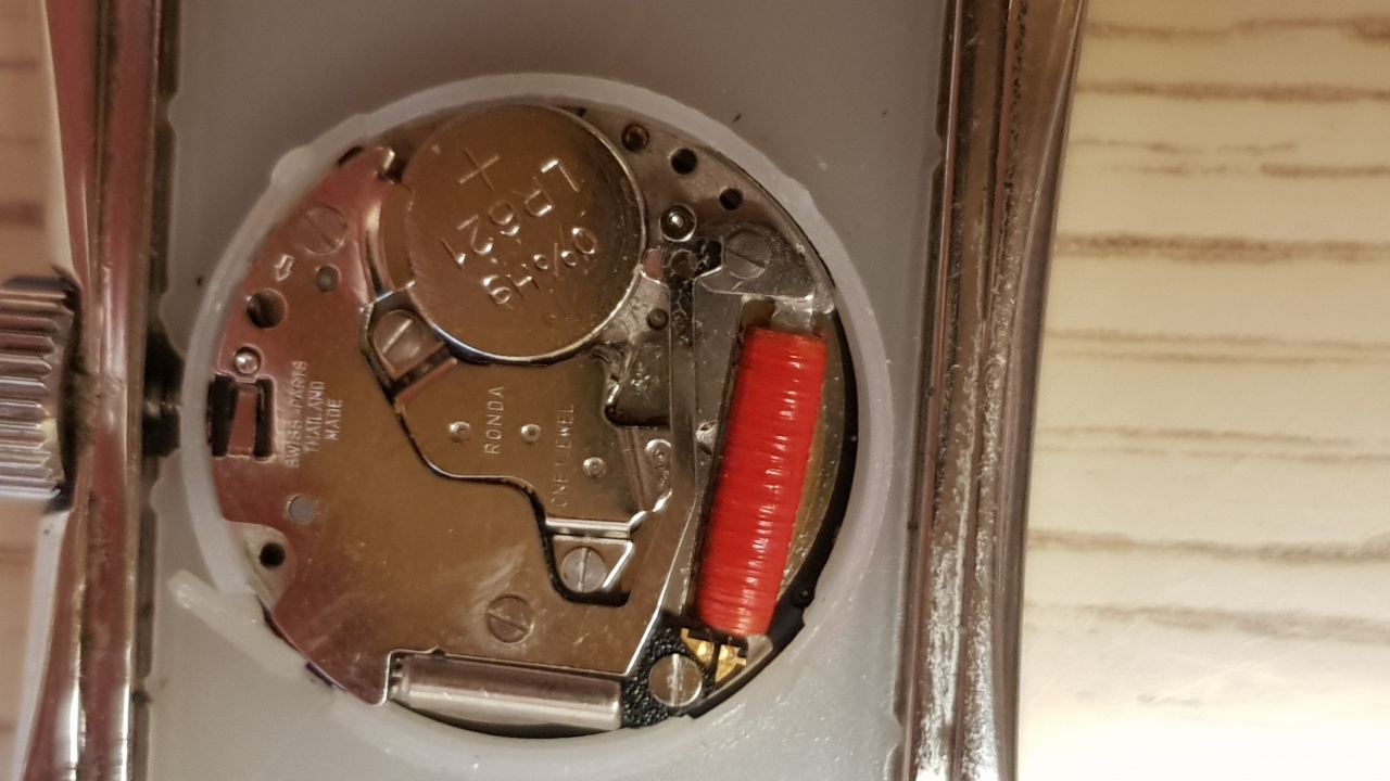

Собственно давно еще после замены батарейки перестали идти. Батарейка новая. Подскажите в таких часах меняется весь элемент в сборе или примеру вышло что-то конкретное(примеру если коротнуть батарею при замене то только деталь одну)??
Не могу понять это же Ronda 775 ?((

Да, меняетса весь элемент в сборе!

А вообще если кратковременно подать полюса наоборот то механизм выход сразу из строя или не должен?

Я бы не стал рисковать!
Я бы заменил весь механизм, но их там 11 разновидностей 775. Не ошибитесь по высоте и количеству стрелок.

на циферблате написано 775.3(в инете нет таких), а дата на 6 часов я так понял это 775d6 . Судя по запчасти в интернете там 775 и варианты с датой 3,4,6. На какие размеры обратить внимания и какие еще 9 видов?

Закорачивание батарейки на короткое время ни к чему не приводит. Даже батарейка остается целой, внутреннее сопротивление этих батареек очень большое и при закорачивании ток получается небольшим, даже на емкости батареи закорачивание контактов на пару секунд не скажется. Скорей всего, Вы потеряли пластиковый изолятор под нижним контактом и теперь батарея при установке закорачивается, а часы не идет.

Возможно вы порвали катушку при замене. В этих калибрах это частая причина.

Первым делом её проверил, она прозванивается сопративлением. Да и как её можно повредить ?

Элементарно. Механизм прекрасно ремонтируется
