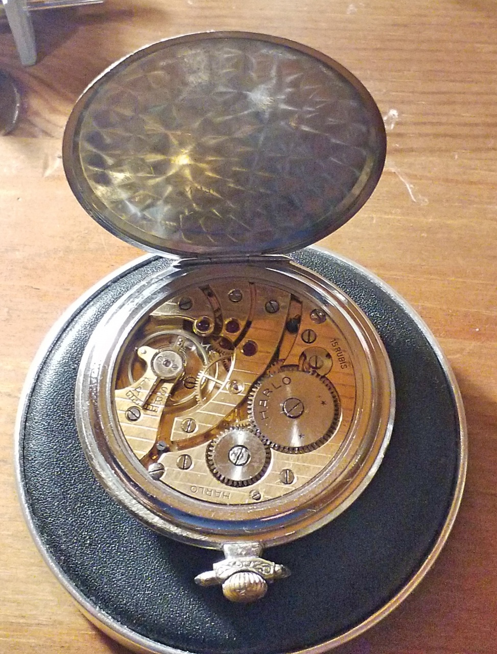

Сейчас в процессе реставрации часов Harlo, по стилистике вроде первая половина 30х.
Но вот с ног сбился, не могу найти что за калибр у них? На http://www.ranfft.de/cgi-bin/bidfun-...&ranfft&&2uswk по запросу Harlo ничего нет , значит они ставили сторонние мехи, но вот какие? Помогите опознать пожалуйста мех. Спасибо заранее

Harlo
Fehim Akay
Uhren; Istanbul, Türkei; registriert am 16.4.1946
Harlo / Marque deposee / Swiss made
Selza Co. SA
Biel, Schweiz; registriert am 31.5.1963

Я правильно понял из ваших данных, что Harlo это турецкая марка которая заказывала часы в Швейцарии?
А какой у этих часов калибр, кто нибудь может опознать?

Калибр, вероятно, из семейства Unitas 283. Там были варианты разной раскладки мостов.
Если есть фото механизма со стороны циферблата, можно точнее определить.

Спасибо за наводку, плата ремантуара и мост анкерной вилки совпадают, единственно у меня разрезной моста ангренажа, а на фото в интернете он цельный.

Там есть фото механизма с обратной стороны. Если Вы можете сравнить с ней, это позволит определить более точно. Важно также сопоставить диаметр и толщину механизмов.
