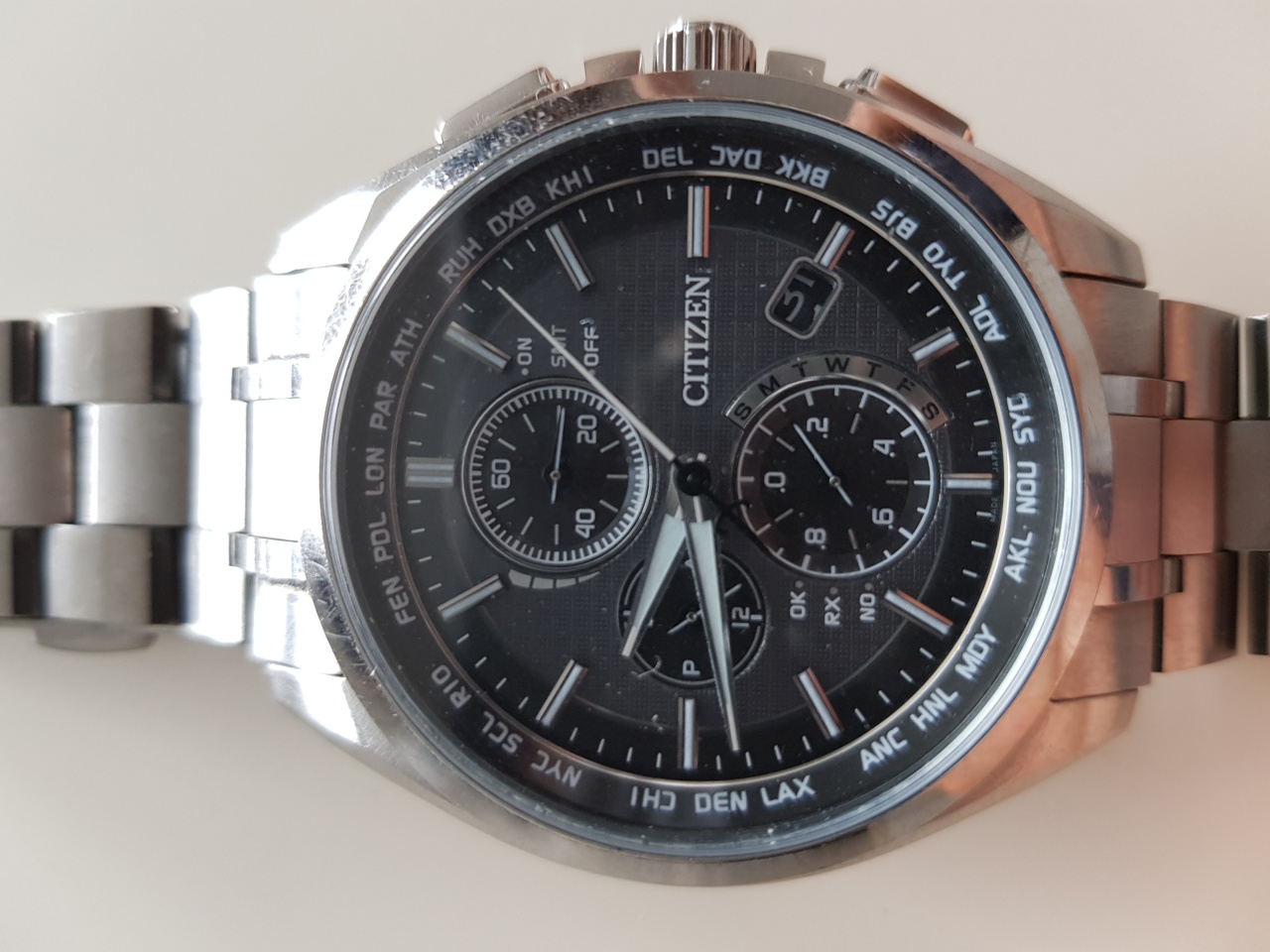

Без видимых на то причин, часы сошли с ума.
Не могу перевести время в ручную, при помощи заводной головки. Такое впечатление, что нет зацепления вала...
Также стрелка, которая показывает уровень заряда аккумулятора повернулась на 180° (см. Фото)
Народ подскажите что может быть причиной и что делать в таком случае.

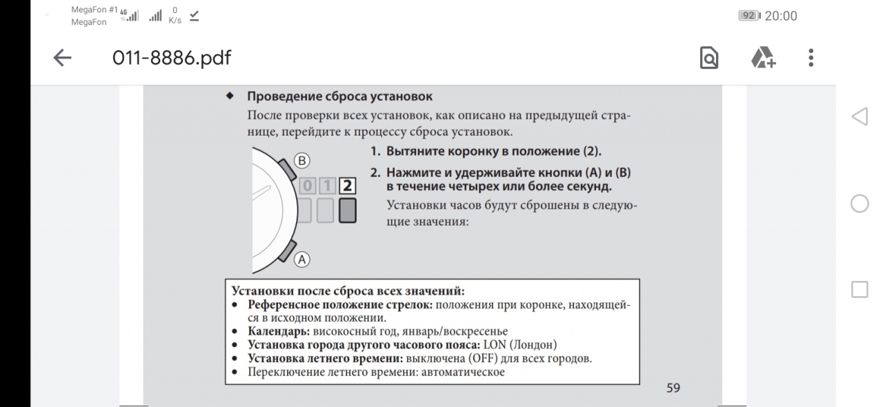

Правда? У вас инструкция от этих часов? У вас калибр H800, там нет прямого зацепления короны со стрелками, сброс делать так:
PS но сначала проверье, может хронограф включился у вас.

Спасибо, все получилось. Сброс не помог.
Откалибровал и после настроил. Все заработало.
