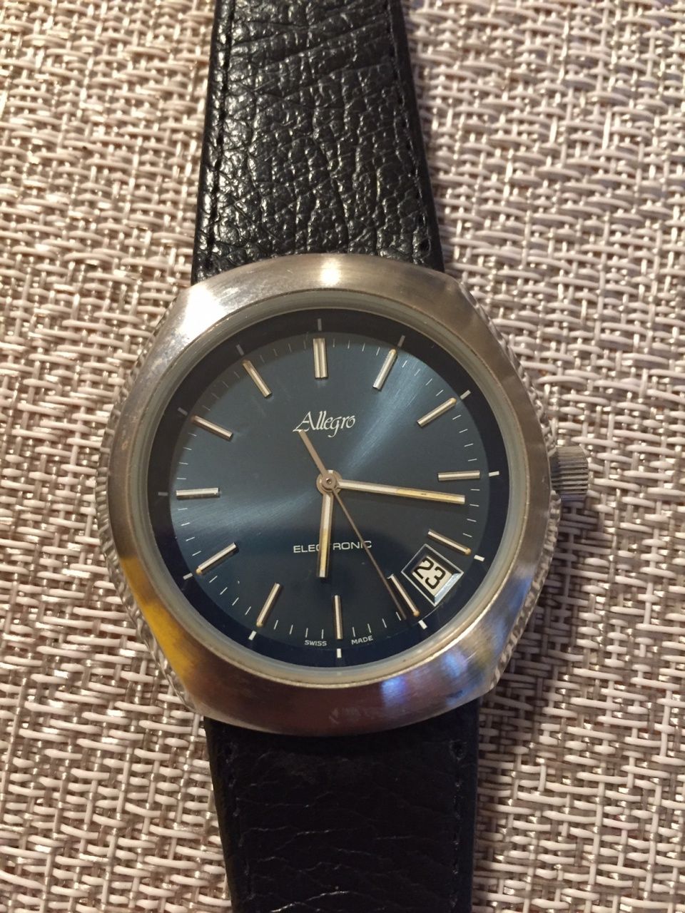

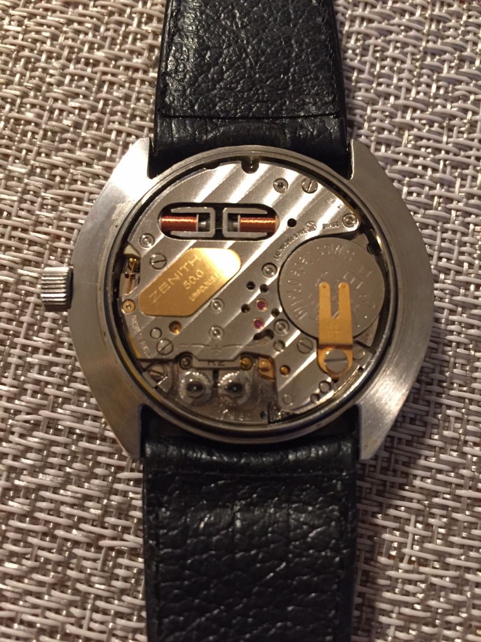

Здравие всем!
Подскажите, как настроить часы? В час спешат около 10 мин.
Спасибо!

Доброго!
Забейте в поисковике "Аккутрон", "Accutron", "камертонный механизм". Внимательно прочтите тему и ищите у себя мастера, который возьмется за этот механизм. Сами вы НИЧЕГО не настроите.

Скорее всего им нужна батарейка на 1.35 вольта.

Потерпите пару недель пока батарейка немного подсядет и ход вернется в норму. Это стандартная проблема Аккутронов. Батарейку на 1.35 В нигде не найдете , ртутные источники запрещены. Есть специальные сборки из батареи 1.55 В и стабилизатора на 1.3 В, выполненные в формафакторе стандартной батареи для Аккутрон, но они имеют очень малый срок службы из-за того, что используют батарею малой емкости.

Чисто теоретически можно переделать схему часов под более высокое напряжение - поставить резистор в цепь выходных катушек. Но не факт, что его удастся вместить в механизм.
