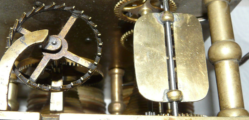

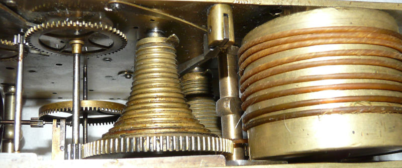

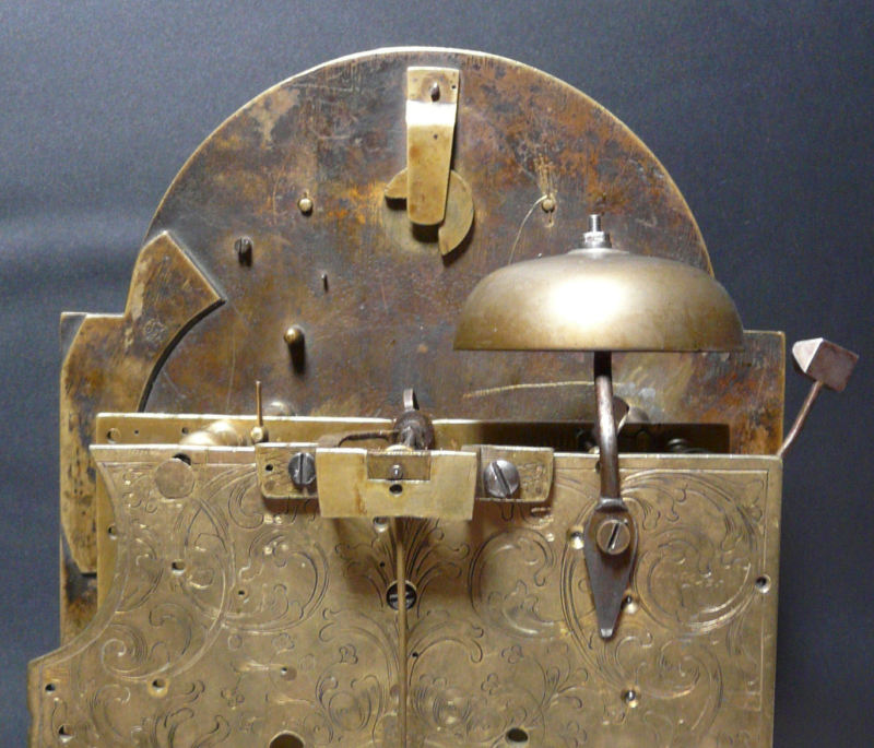

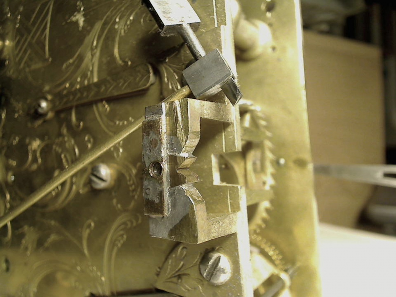

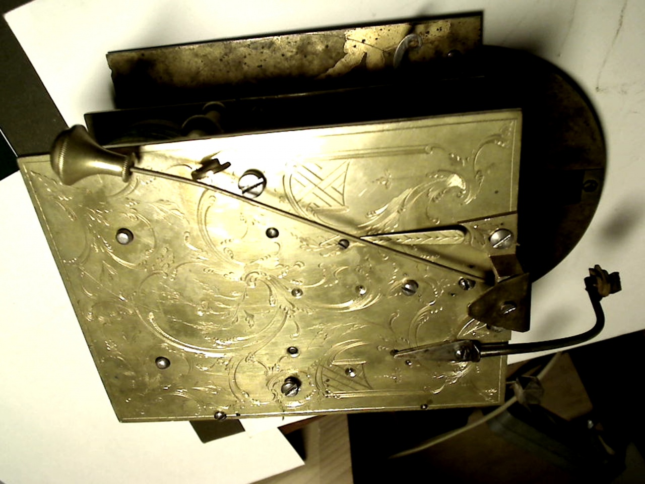

Как это понять? Цапфа или ...?
Каретники - англичанине. Не встреча пока такого решения кроме как в весах...
В лицевой платине отверстие под цапфу, цапфа в прекрасном состоянии а здесь - ой не знаю - весь узел или только седло "отремонтировано"
Кто посоветует?
С уважением Сергей.

Привет, Сергей!
Да не, ножевой подшипник часто встречается, в тех же венских часах, к примеру.
Пытался искать фото как на таких английских механизмах с шпиндельным ходом этот узел устроен, но на всех фотках он закрыт накладкой. Думаю, что применение ножевого подшипника в принципе верно, но почему оригинальный узел был переделан - вот вопрос...
Может кто-то из коллег, кто с такими механизмами имел дело, подскажет.
С ув,
Олег.

Олег, переделан по простой причине - лопнул по самому тонкому месту. Склепали пластинкой и пропаяли. Седло, впаяно цельным кусочком иначе нож точно в спайку трещины садился - неказисто работа только выглядит, а технически можно оправдать.
Поиск жил - очередная задача Ф = 1,2mm.; L = 2m. х 2 шт. Можно тросики в крайнем случае. В минутном колесе штук десять зубьев новых впаивали. При обрывах жил, а они рвутся при заводе, когда почти до конца взведена пружинища, иначе не назовёшь, происходит мгновенное раскручивание барабана с последующим мощнейшим инерционным ударом по зубам... Жила одна порвана, другая наладом дышит... Порвана в бое, пара зубчиков поправимо погнуты.

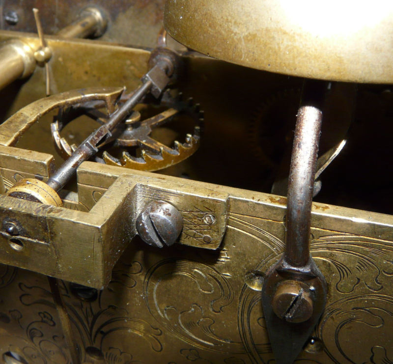

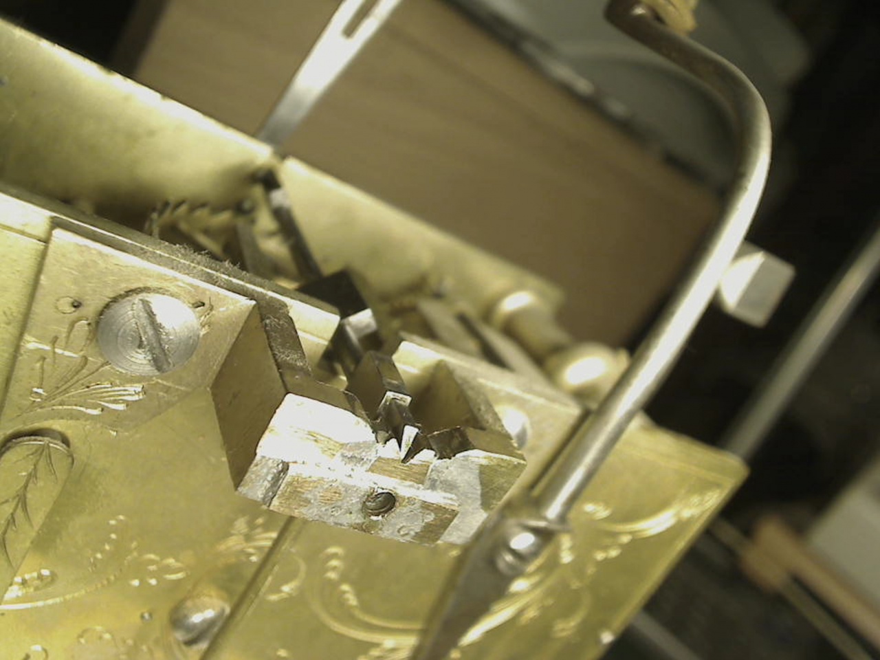

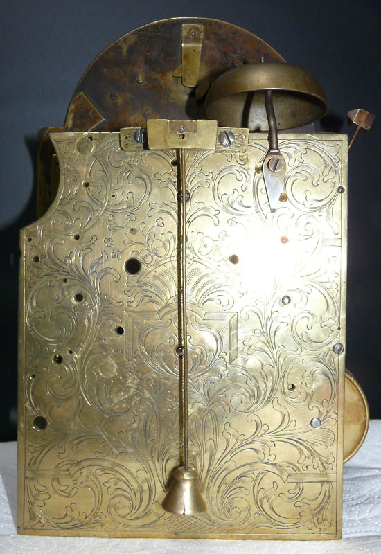

Сереж,
наконец нашел фотки этого узла на других часах. Но увы, опять непонятно, оригинал это или переделка.
Олег.

Явная вставка. Под осью анкерной отверстие для пластины - крышки, видимо переделано под ось и крышка утратилась как ненужный элемент. При обычной цапфе ни отверстие под осью ни крышка не нужна...
http://video.mail.ru/bk/sergoki/5/6.html
Идут - даже противно - без смазки, ещё противней на самой тонкой части фузии и уж совсем отвратительно - пружина на пол оборота взведена...
Что будет когда заведу полностью? Взлетят?
Вскрою крышку, сниму ролик, выложу для обсуждения.
Ждите.
О! Быстро загрузилось - смотрите

Действительно, ужас как противно ))))))))))))))
Вообще, наверное, ложе этого ножевого подшипника довольно износоопасное место. Интересно вообще, почему именно такая схема была применена.
