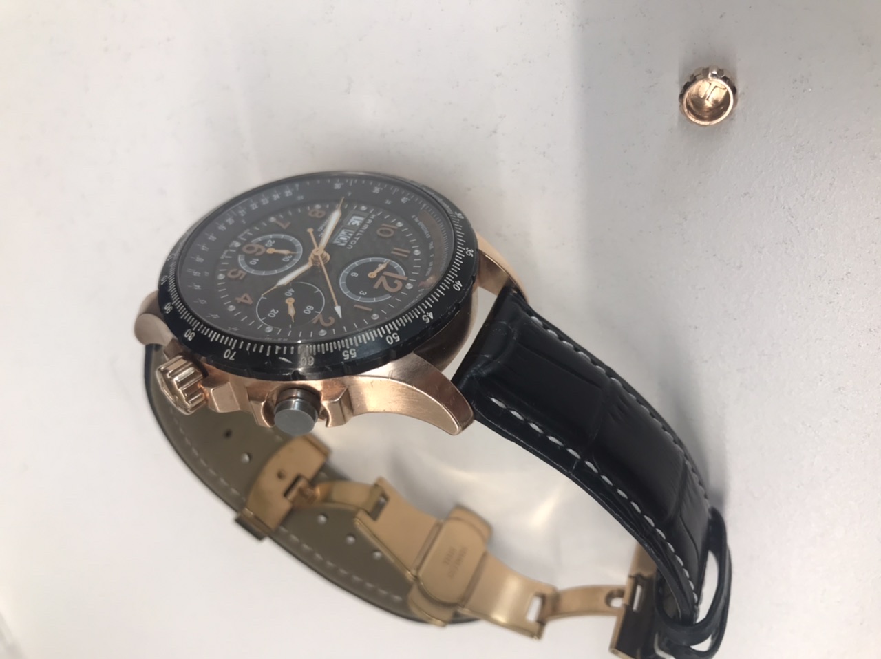

Прошу подсказать, как можно исправить ситуацию, изображенную на фото.
Спустя без малого 10 лет пользования отлетела накладка на одну из боковых корон моих Хэмов. Головка исправна, крутится как обычно. Глядя на внутреннюю часть накладки создается впечатление, что она был наклеена на головку.
Так это или нет? Смогу ли сам приклеить или нужно в любом случае в мастерскую?
Или все же крепилось по-другому.
Заранее благодарен!
Сергей

Если следы клея есть, могла быть и приклеена. А могла быть и просто запрессована.
Я бы просто приклеил. Сможете это сделать вы или нет - виднее только вам. Сомневаетесь - отдайте в мастерскую.

Если зазор между деталями маленький, я бы использовал 603 loctite для цилиндрических соединений
