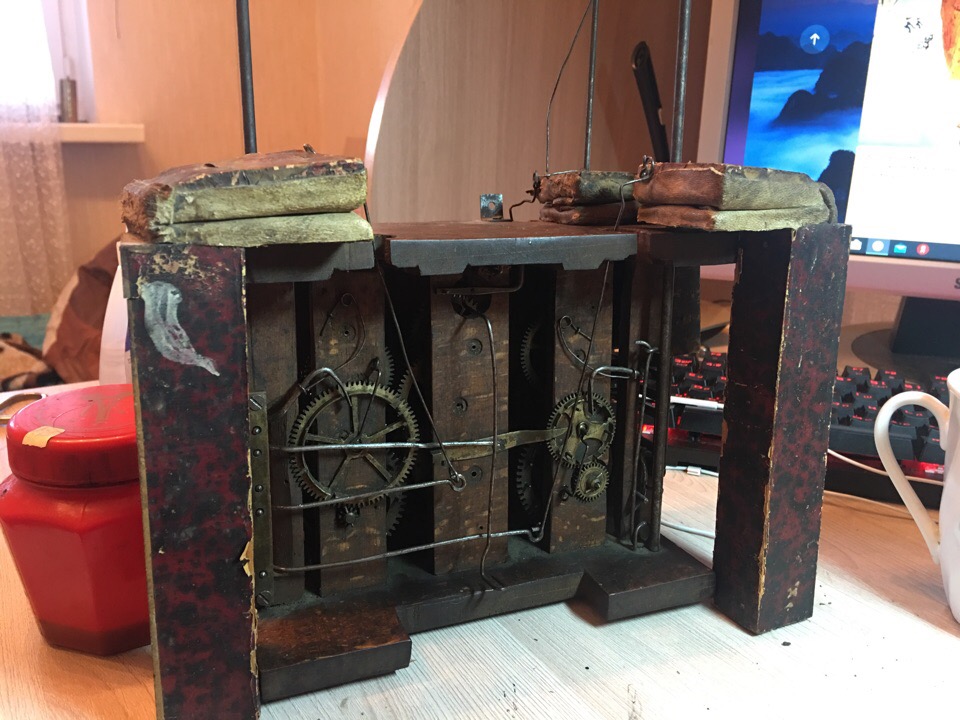

Добрый день, приобрел себе такую кукушку с перепелом.
Механизм Был почти убит. Погнуты почти все спицы. И ооочень много грязи.
Но это не проблема. Мех уже на полном ходу.
Теперь - что можно сделать с мехом? Плохо кукует, остальные 2 отлично! А правый плохо, при усилий и скорости кукует более менее. Дыр нет, целый. А кукует плохо(
Пока мысли о том, что затяг меха ослабел. Что можете посоветовать?

Добрый день. Попробуйте на мех положить монетку ( груз).

Сообщение от Savsv Посмотреть сообщение
Проблему решил, разобрав его полностью и сделав отверстия для воздуха в районе свистка (внутри) чуть больше, и точнее. Мех закуковал громко.
