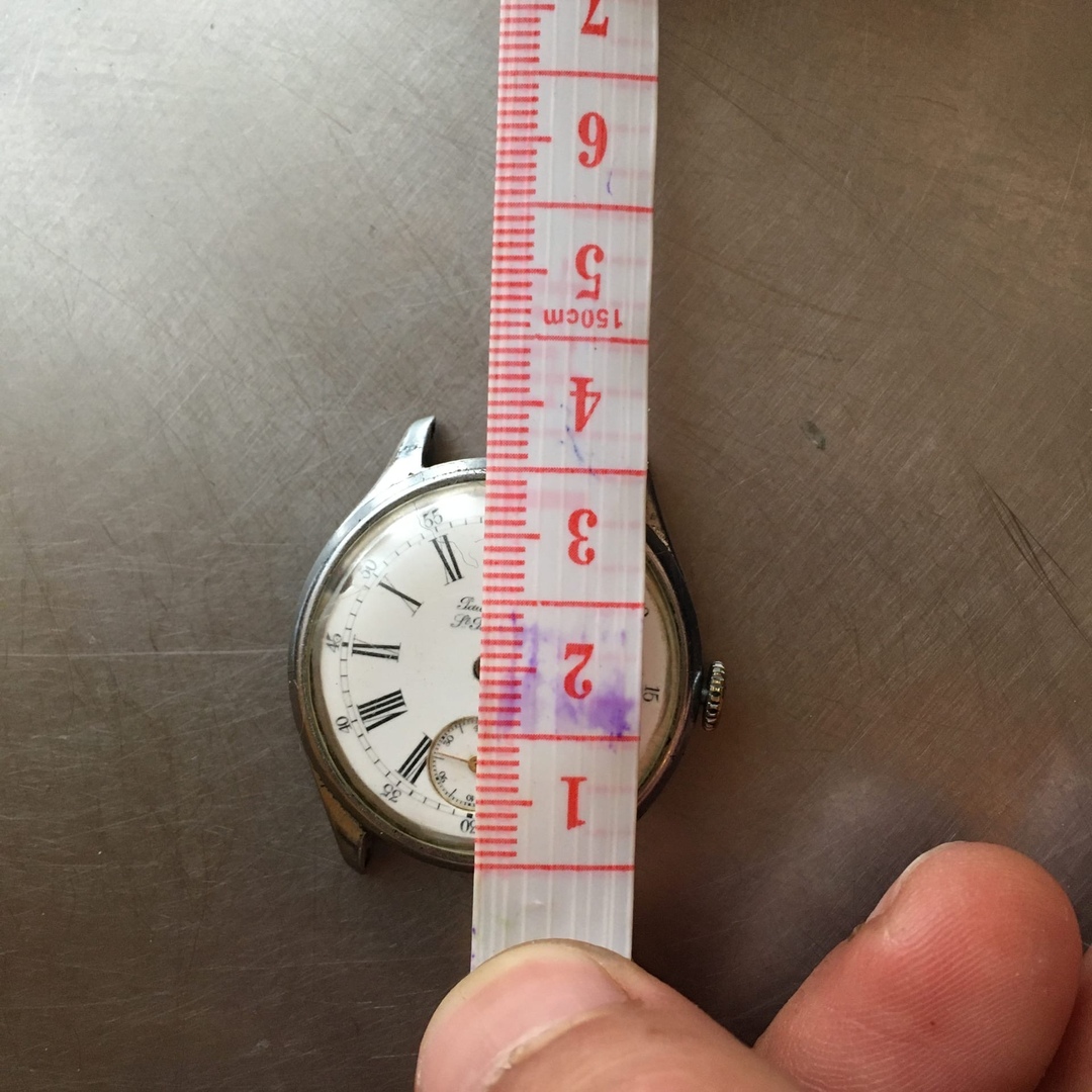

Помогите опознать эти часы.

Сообщение от kapus Посмотреть сообщение
Если задача - опознать механизм лишь по циферблату, ...
то надпись "Paul Buhre", выполненная данным видом шрифта, замечается только на часах фирмы Адольф Ланге, собранных по заказу для Павла Буре.
Корпус здесь, как сами понимаете, чужеродный.
Для продолжения предметной беседы требуется фотография, собственно, механизма. Также нелишне указать диаметр его или корпуса.
Мне персонально даже любопытнее узнать диаметр, чем увидеть механизм.

Вот диаметр этих часов
Диаметр этих часов

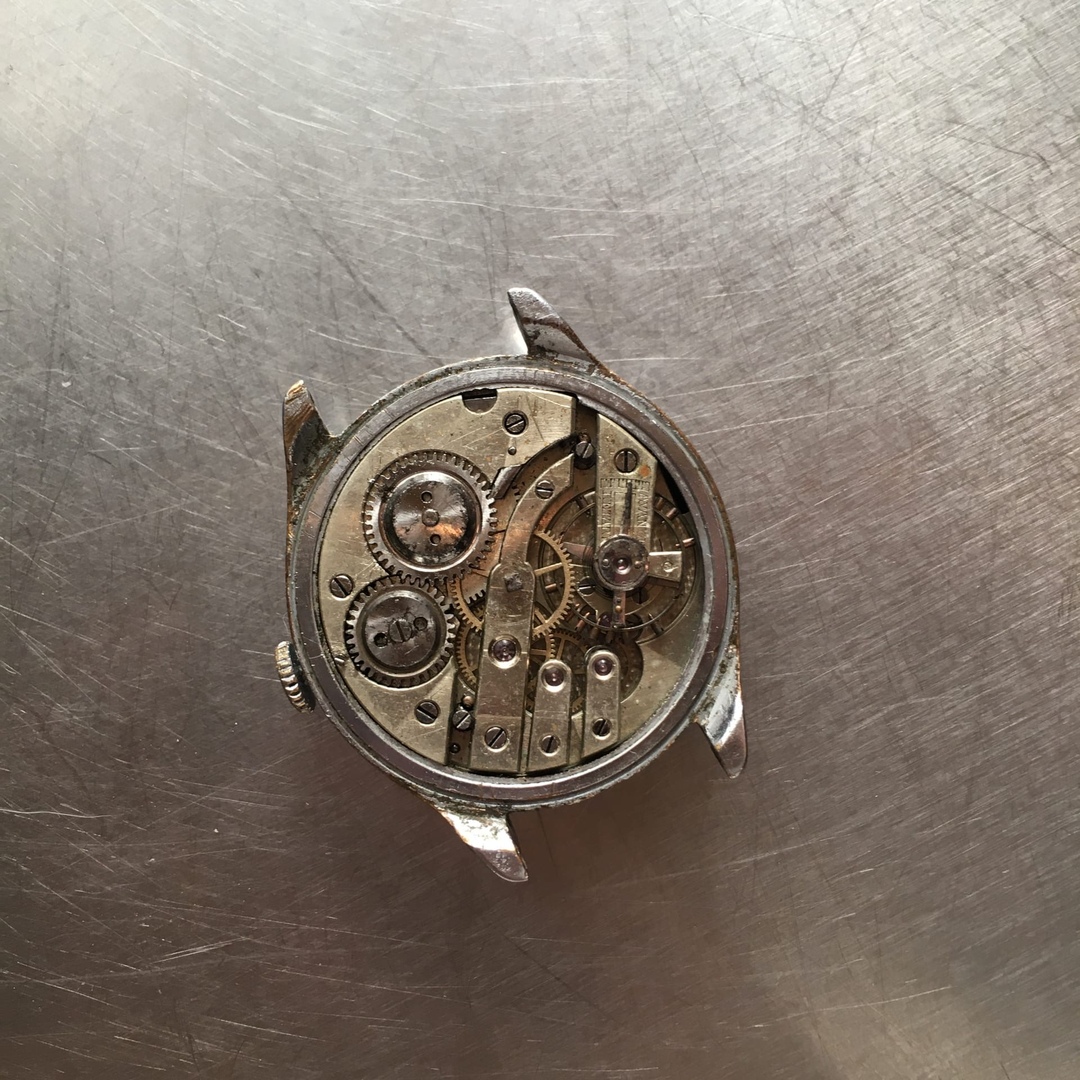

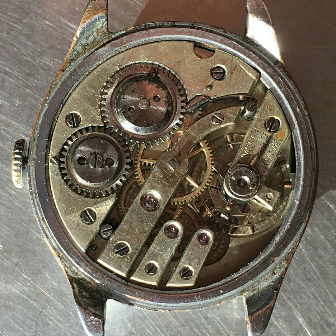

Механизм этих часов Павла Буре
Старый 16.05.2020, 21:45
robtrain robtrain вне форума
Регистрация: 25.10.2019
Сообщений: 76
Сказал(а) спасибо: 19
Поблагодарили 334 раз(а) в 71 сообщениях
Заглавное фото изначально намекало, что механизм некогда жил в золотом дамском корпусе Буре. Так и оказалось.
Размер интригующий.
Вдохновитесь на ещё одну (удачную) попытку загрузить снимок механизма - приблизите общую развязку.

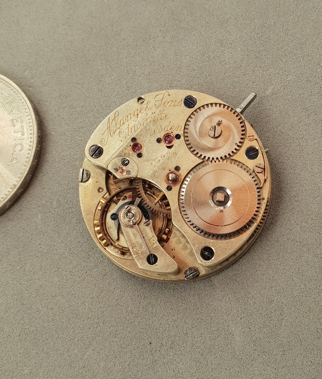

Не самый показательный пример, да и фото рабочие, но какой уж нашёл у себя мелкий Ланге:

Сообщение от robtrain Посмотреть сообщение
Добрый. А почему колеса с разной отделкой и как крепится колесо заводного барабана? Спасибо.
Старый 17.05.2020, 04:15
Сообщений: 76
Сообщение от lexei Посмотреть сообщение
Добрый день)
Оригинальное заводное утеряно - подобрал временное. Крепится пока не очень благолепной проставкой.
Заказал колёса в Glashutte-стиле, более высокого уровня отделки, чем родные; надеюсь заменить всю пару.
Родные колёса на Ланге-механизмах того периода (начало 1880-х) и более ранних, - вплоть до их первых безключевых, - мне крайне не нравятся.
Характеризуются полным отсутствием фасок на зубьях и полировок между оными (на примере выше заметно по сохранившемуся родному коронному колесу).
С этим несовершенством по отделке могу мириться, если дело касается англичан, экстратонких механизмов, второго и третьего сортов качества Ланге, но не Ланге 1А же...

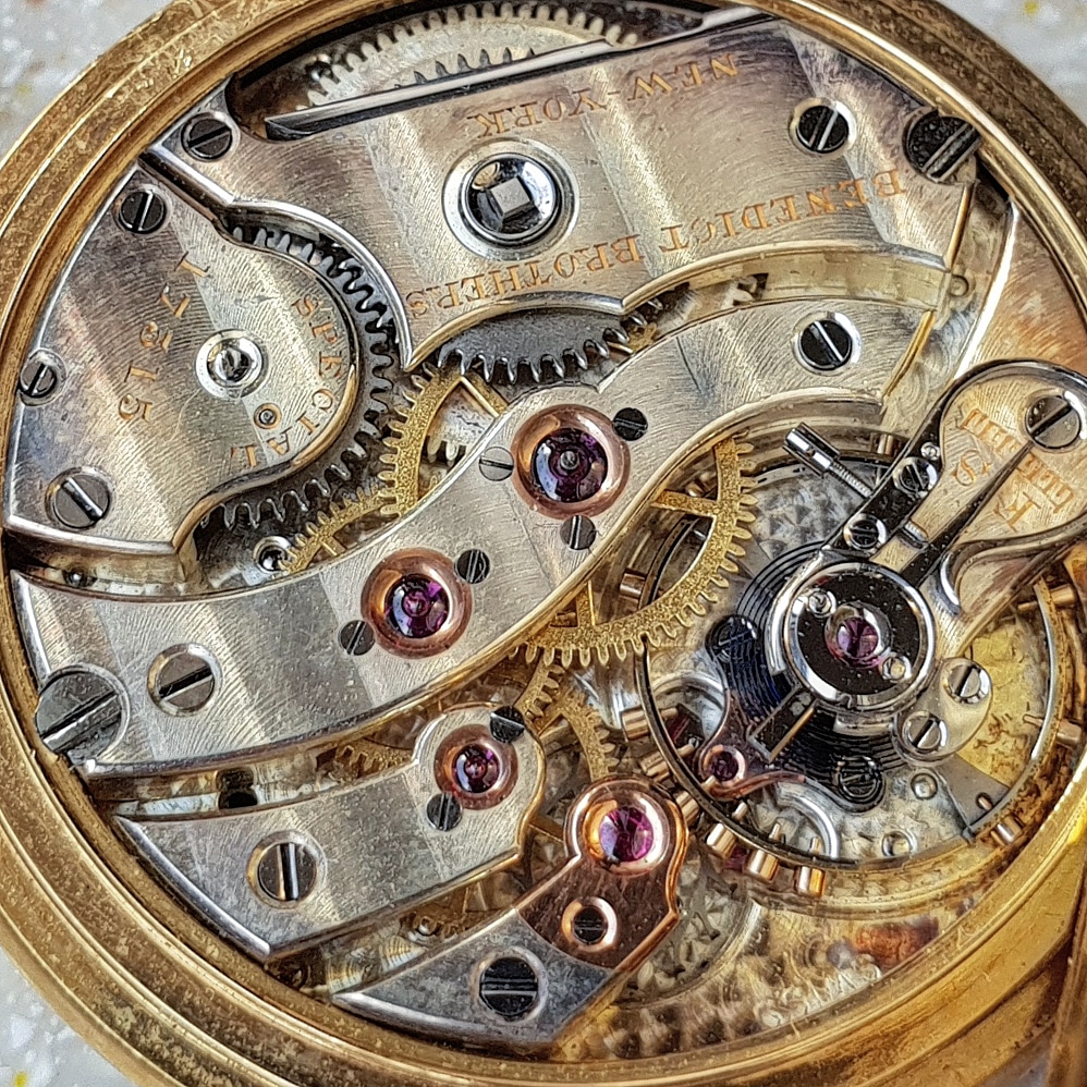

Отсутствие фасок на колёсах немецкого механизма режет глаз после маленьких люксовых швейцарцев:
Механизм ~ 29.5 мм - классический размер для 'наручного' калибра;
чуть меньше, чем мой же вышепоказанный Ланге.
Ближе к 1890-м (номера, грубо говоря, после 2****) на заводных колёсах премиальных механизмов Ланге, и маленьких и крупных, наконец, начали делать фаски+полировки между зубами.

kapus, к сожалению, механизм в часах 'не оправдал ожиданий' и, на мой взгляд, чужероден по отношению к циферблату.

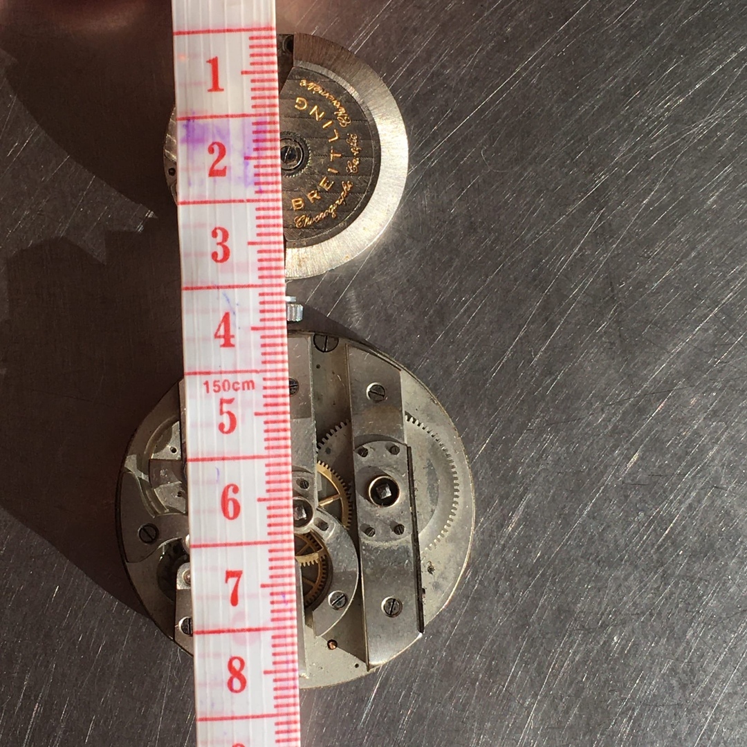

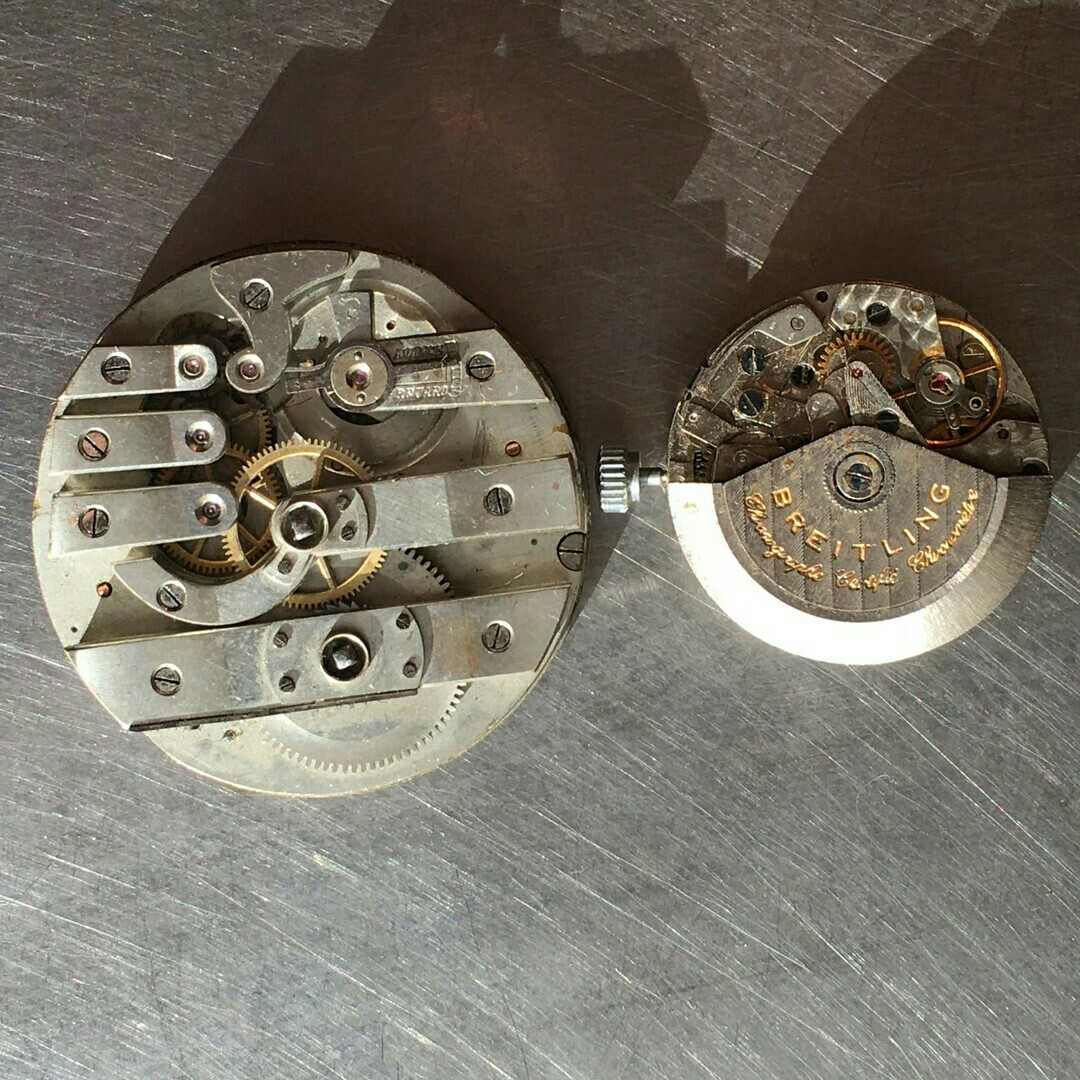

Вы просили фото лучшего качества.
И помогите определить еще два механизма.
ID:	2955347   Нажмите на изображение для увеличения
ID:	2955353   Нажмите на изображение для увеличения
