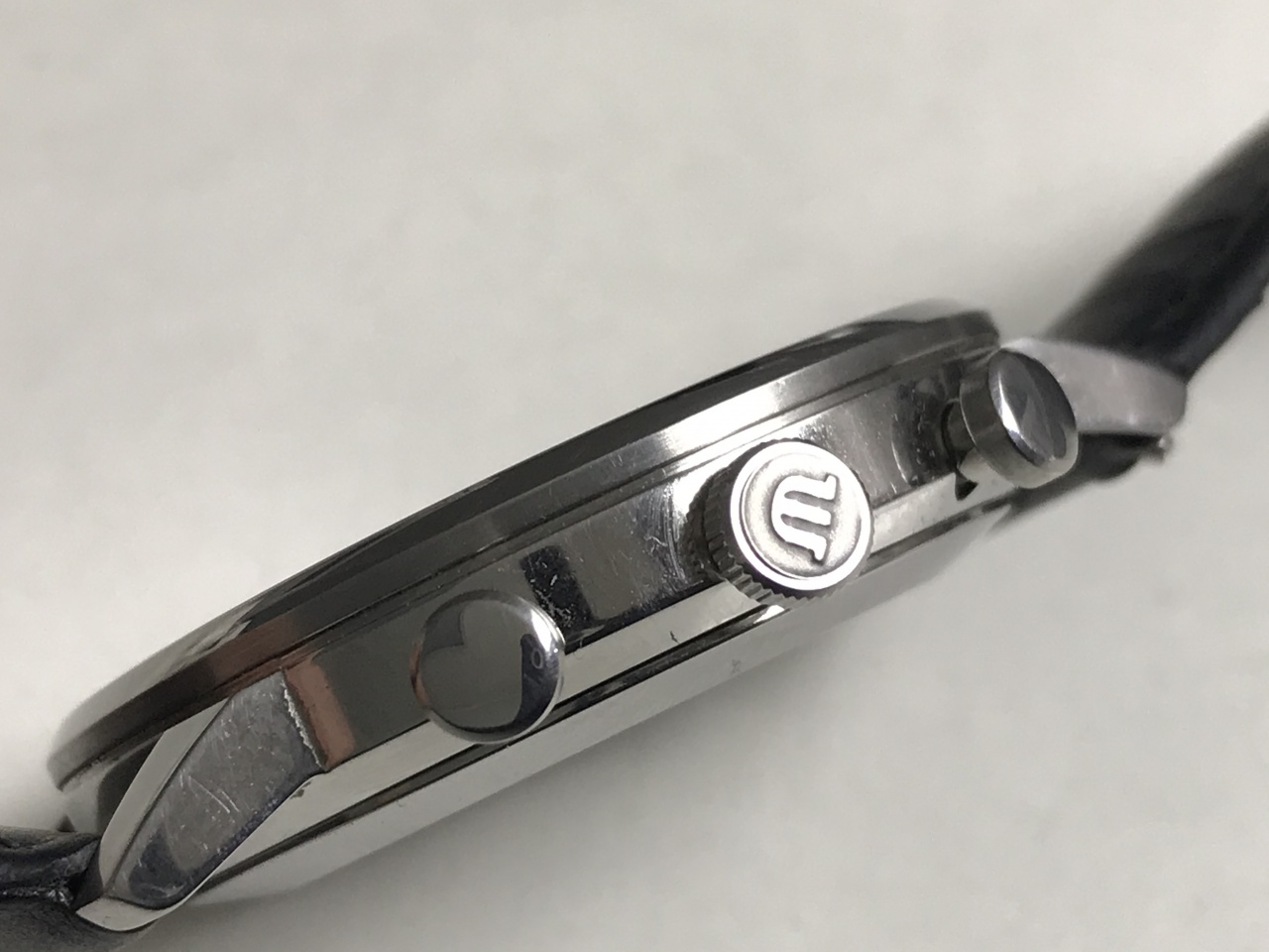

Подскажите , если кто знает. Нужно снять рант на часах Maurice Lacroix. Ктото уже пытался это сделать и теперь непонятно. Была ли тут выточка или же просто кто-то накосячил. Есть подозрения что рант на резьбе.

Никакой резьбы. Выточка для снятия ранта. Вам его снимать не нужно, ведь поставить его тоже не так вот просто.

Ну как не нужно ? Механизм не перебрать, не вынимая его из корпуса. А поставить рант это не сложно, гораздо сложнее его снять без повреждений. На каком нибудь тиссо или свотче выточка выглядит по другому. И даже если надавив рукой ножом в паз, рант не снимается, то можно аккуратно простучать молоточком. То на этих часах не наблюдается даже малейшего зазора между рантом и корпусом. Может быть на фото не очень хорошо видно, но это не выточка а след от постороннего вмешательства.

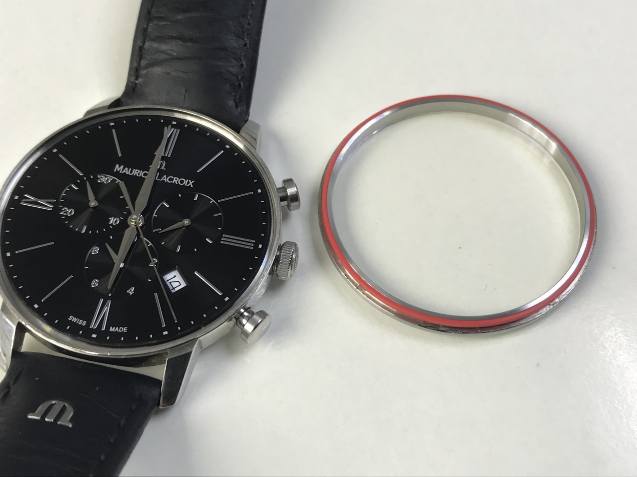

Вопрос снят , это действительно была выточка. Я все же рискнул и аккуратно простучал канцелярским ножом, после чего поддеть рант не составило труда. Обычный пластиковый уплотнитель как на задних крышках. Если и не поставится руками то запрессовать ничего сложного.
