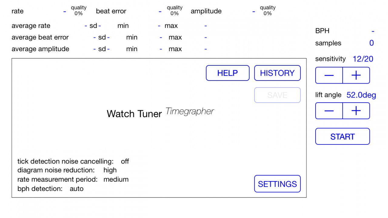

У меня есть такая программа на ios, Timegrapher за 999 руб.
Смущает что надежно работает через раз или микрофон нужен получше, чем тот что в эппловской гарнитуре
Вложение 2049656
Жаль нет на мас ос.

Микрофон на 1000 тоже не фонтан, простые часы слышит, а например мм300 с монококом уже нет . Но битрейт необычный как например 25200 в омеге определяет
