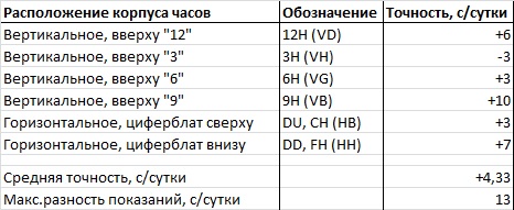

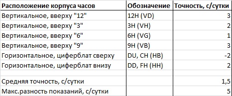

Одни из самых точных механических часов в моём сете являются Zenith Elite (выпущены в 2009 г.). Месяца четыре назад им сделали ремонт ручного завода вместе с полным репассажем. Часы и до репассажа ходили хорошо, а сейчас вообще отлично: в среднем часы показывают +0,5 сек/сутки.
Поскольку после репассаж прошло достаточно времени и детали механизма уже притёрлись и вышли на стабильный режим работы, то недавно решил замерить их точность по позициям, используя методику от COSC. Т.е. часы заводились полностью и после этого оставлялись на сутки в каждой из позиций, притом замеры делались по всем шести позициям (а не по пяти как COSC), после чего замерялась точность.
Измерения показали высокие результаты и по точности, и по стабильности хода по позициям, и эти результаты заметно превосходят требования COSC:
На руке часы идут точнее из-за того, что задействован автоматический подзавод, который значительно нивелирует проблему изохронности.

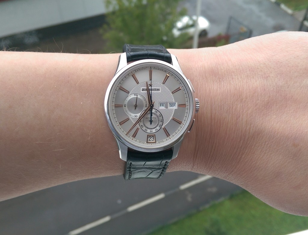

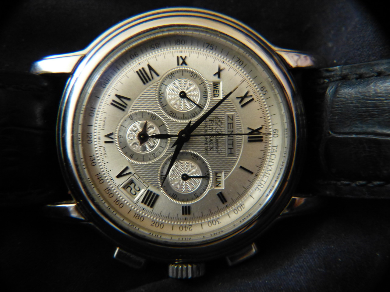

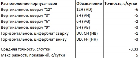

Zenith Winsor Annual Calendar
Последнее время на руке они демонстрируют среднюю точность -4 сек/сут.
Давно уже не измерял их точность по позициям, но в последний раз были такие показатели. Стабильность хода (разность в показаниях по позициям) и у этого Зенита на высоком уровне.

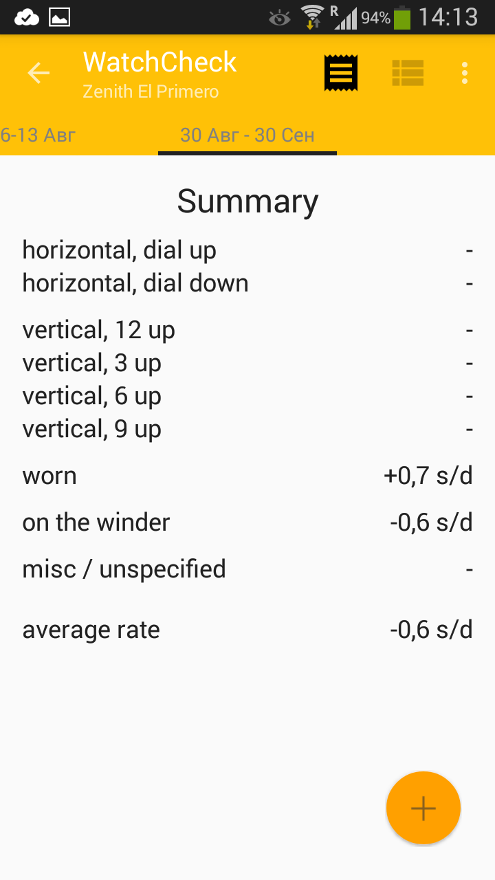

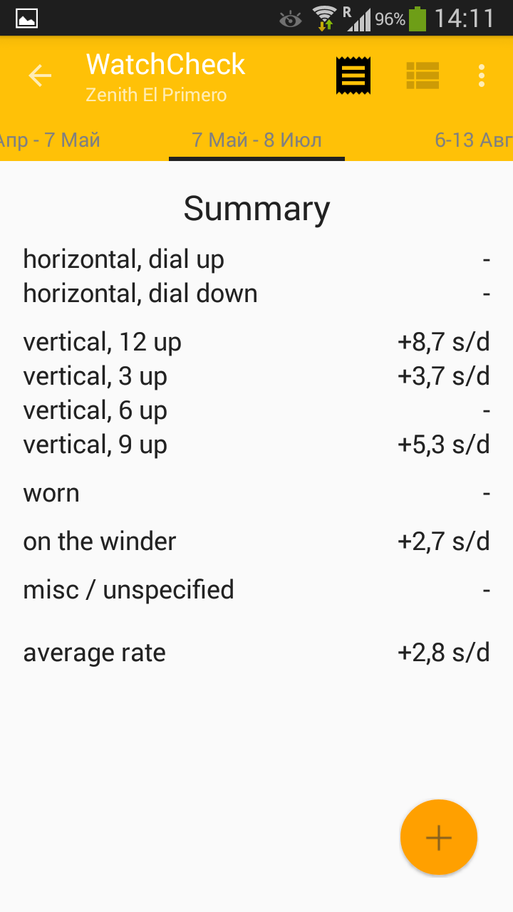

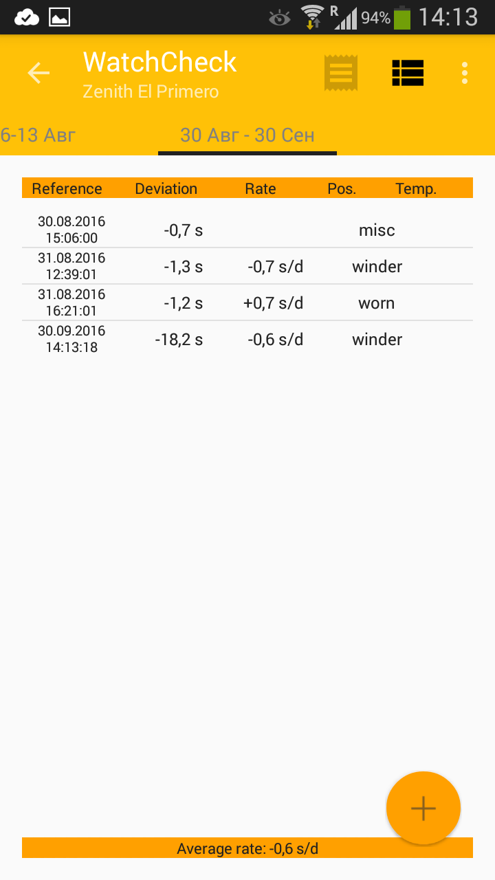

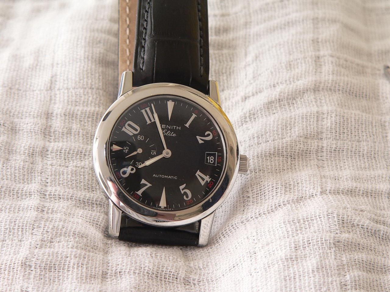

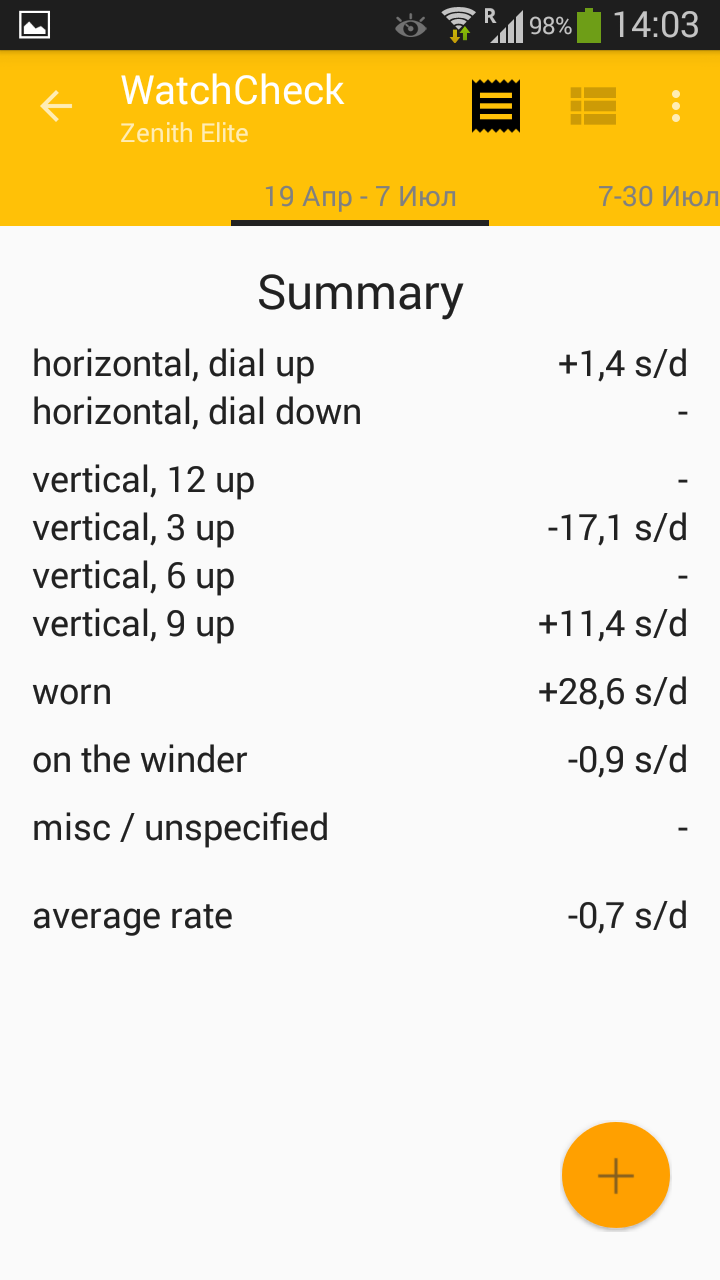

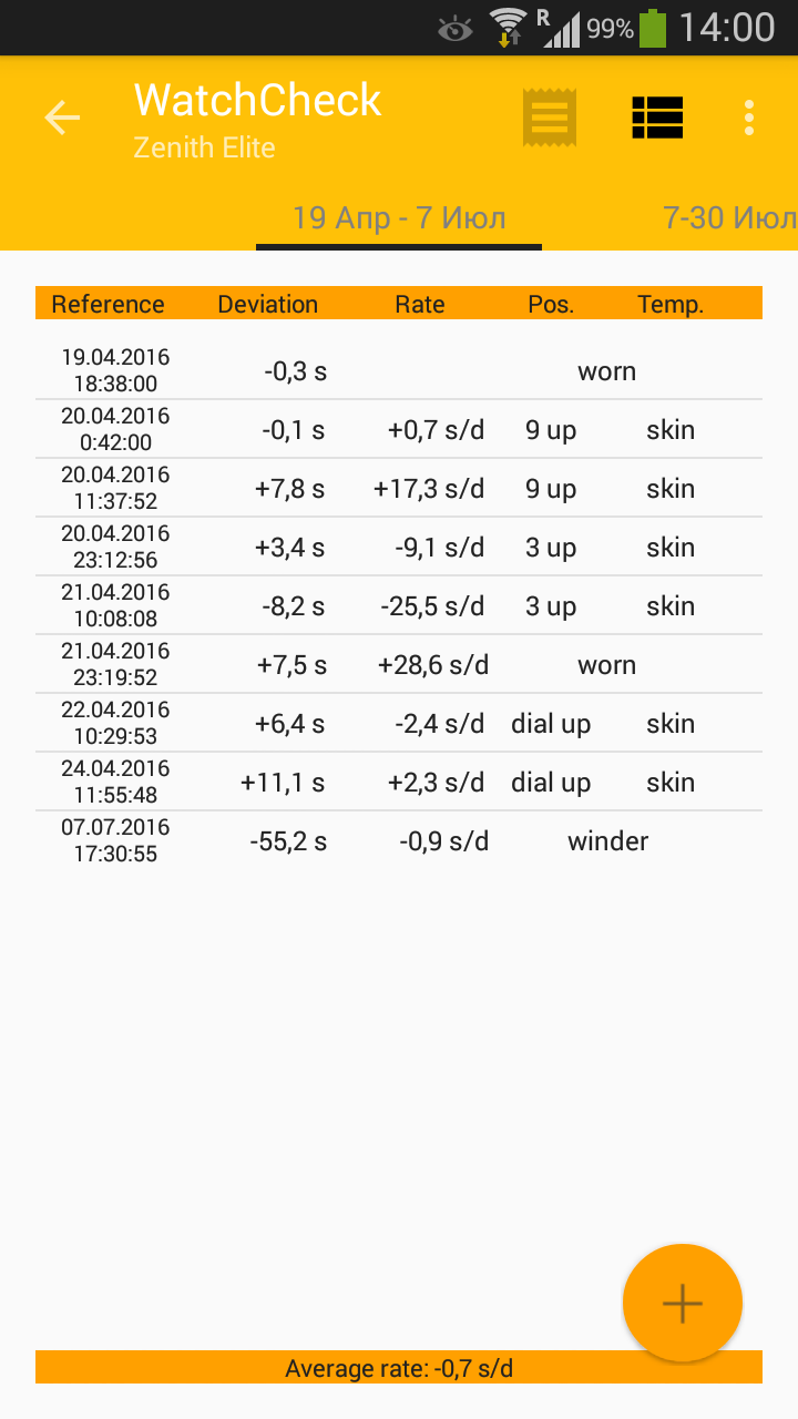

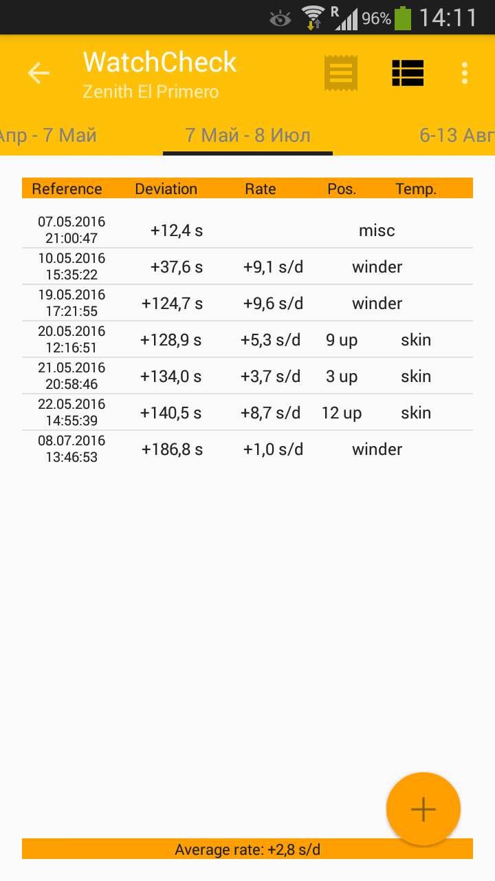

Из 4 моих Зенитов в ротации только 2: Elite 680 и El Primero 4009.
Поскольку часов много, ношу их не часто. Все время они крутятся в виндере.
Точность меряю с помощю программы которая стоит на телефоне.
ID:	1541856   Нажмите на изображение для увеличения
ID:	1541871   Нажмите на изображение для увеличения
ID:	1541872   Нажмите на изображение для увеличения
ID:	1541873   Нажмите на изображение для увеличения
ID:	1541874   Нажмите на изображение для увеличения
ID:	1541875   Нажмите на изображение для увеличения
ID:	1541876   Нажмите на изображение для увеличения

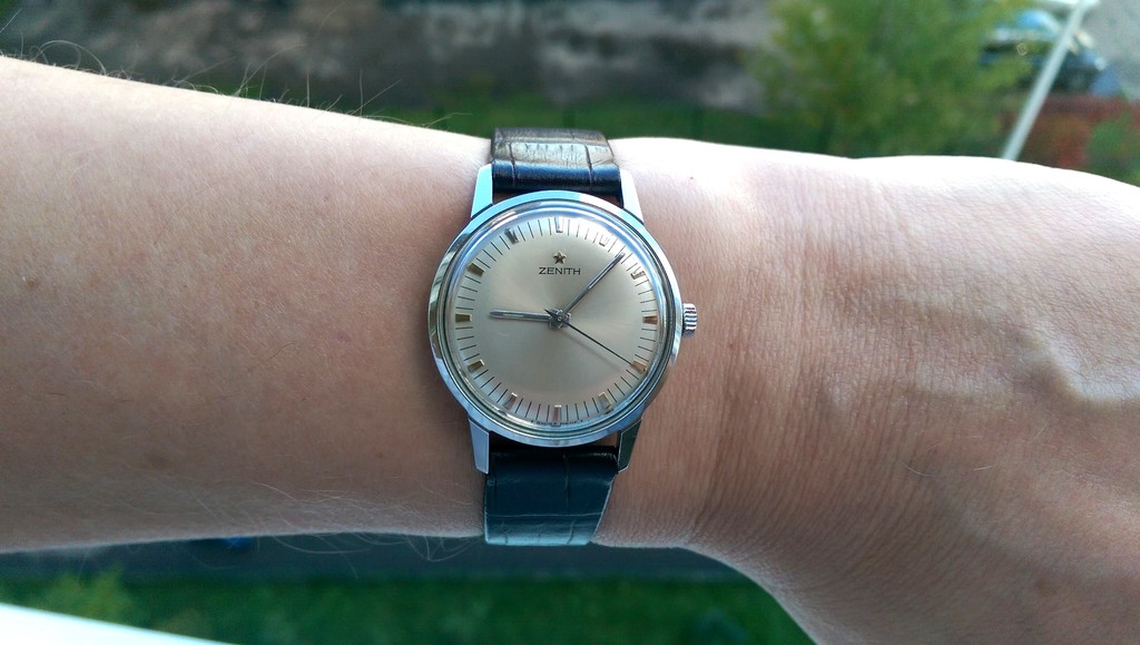

Ради спортивного интереса измерил точность хода винтажного Зенита с ручным заводом производства середины 1960-х годов (калибр Zenith 2532). Перед измерением часы пару недель заводил, чтобы стабилизировался ход. Хотя эти часы практически не ношу, они мне очень нравятся за красоту и сохранность. Особенно нравится кремовый оттенок циферблата, который, к сожалению, фотография не в силах передать.
По-моему, эти часы 50-и летнего возраста и с не хронометрическим механизмом имеют отличные показатели точности хода
