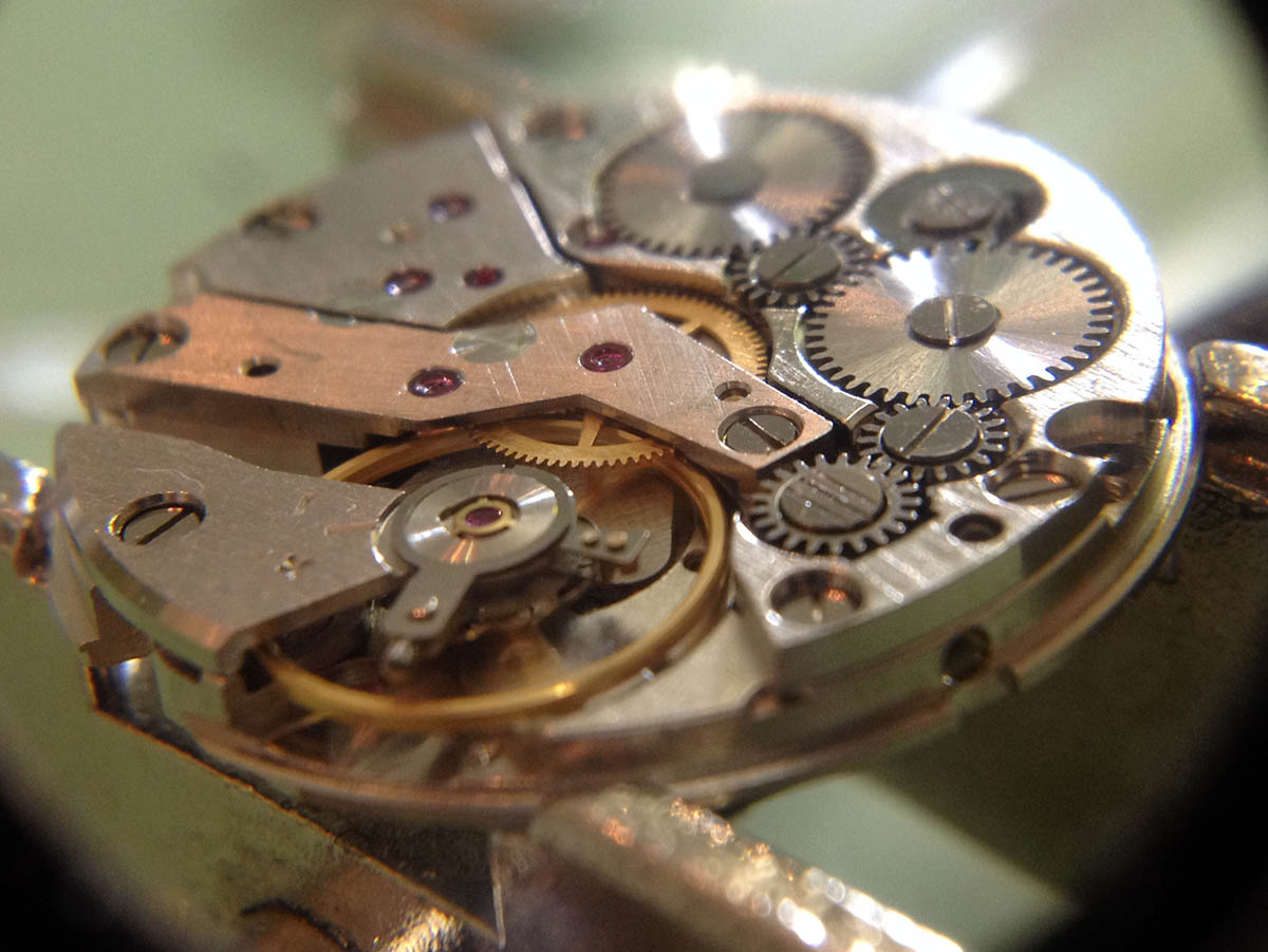

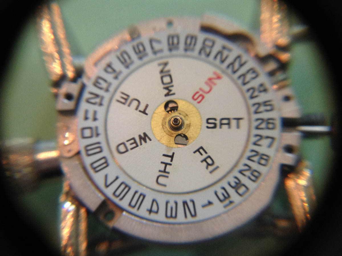

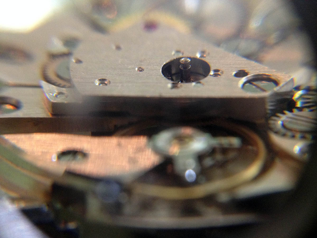

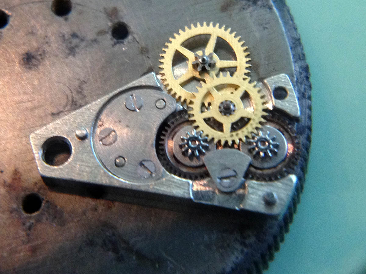

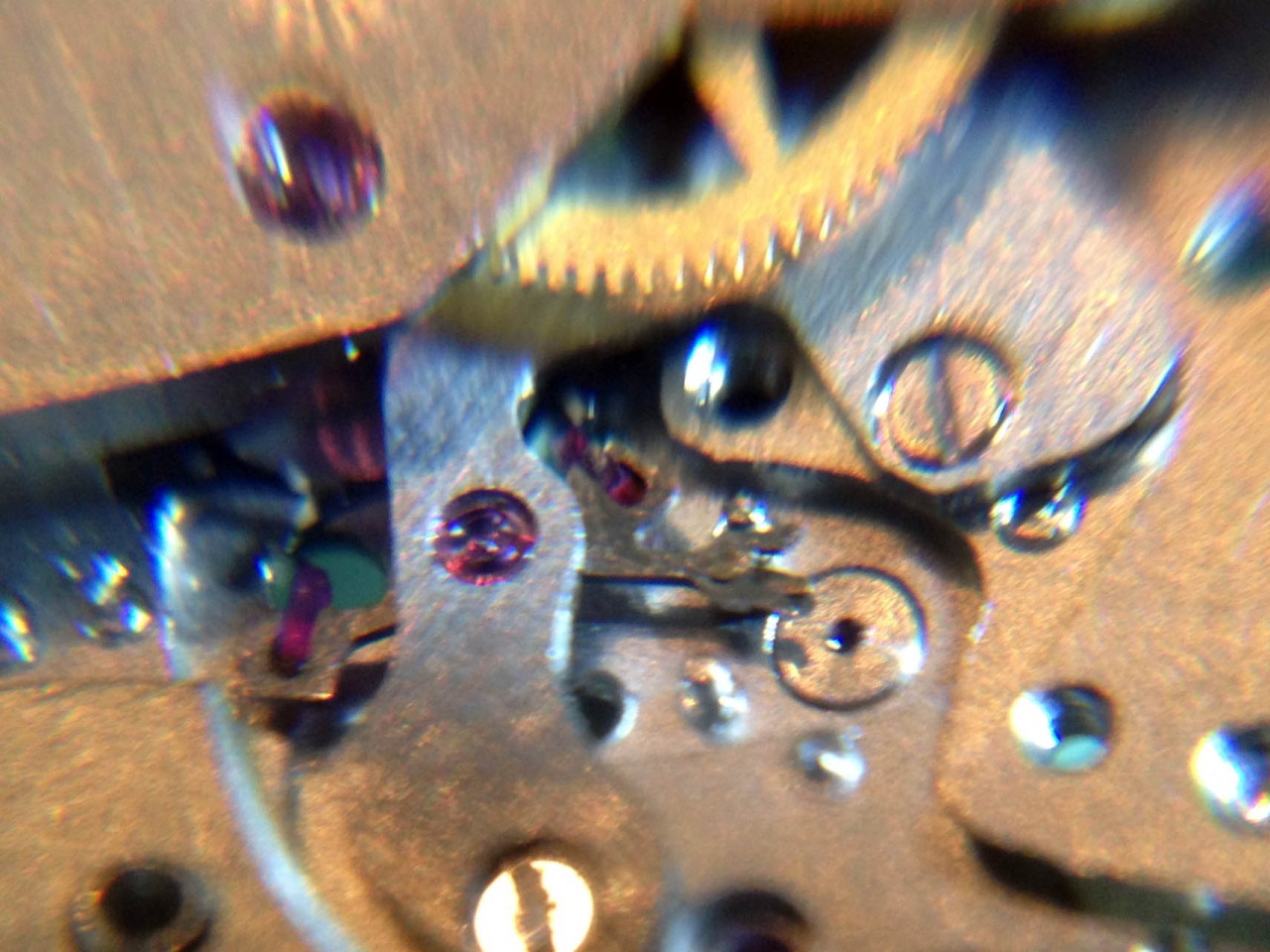

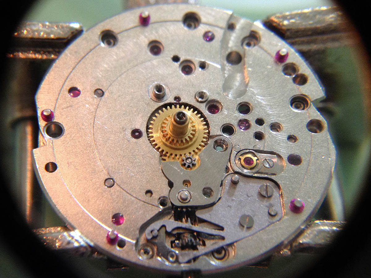

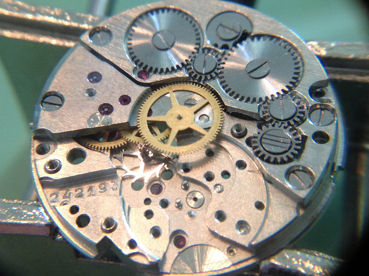

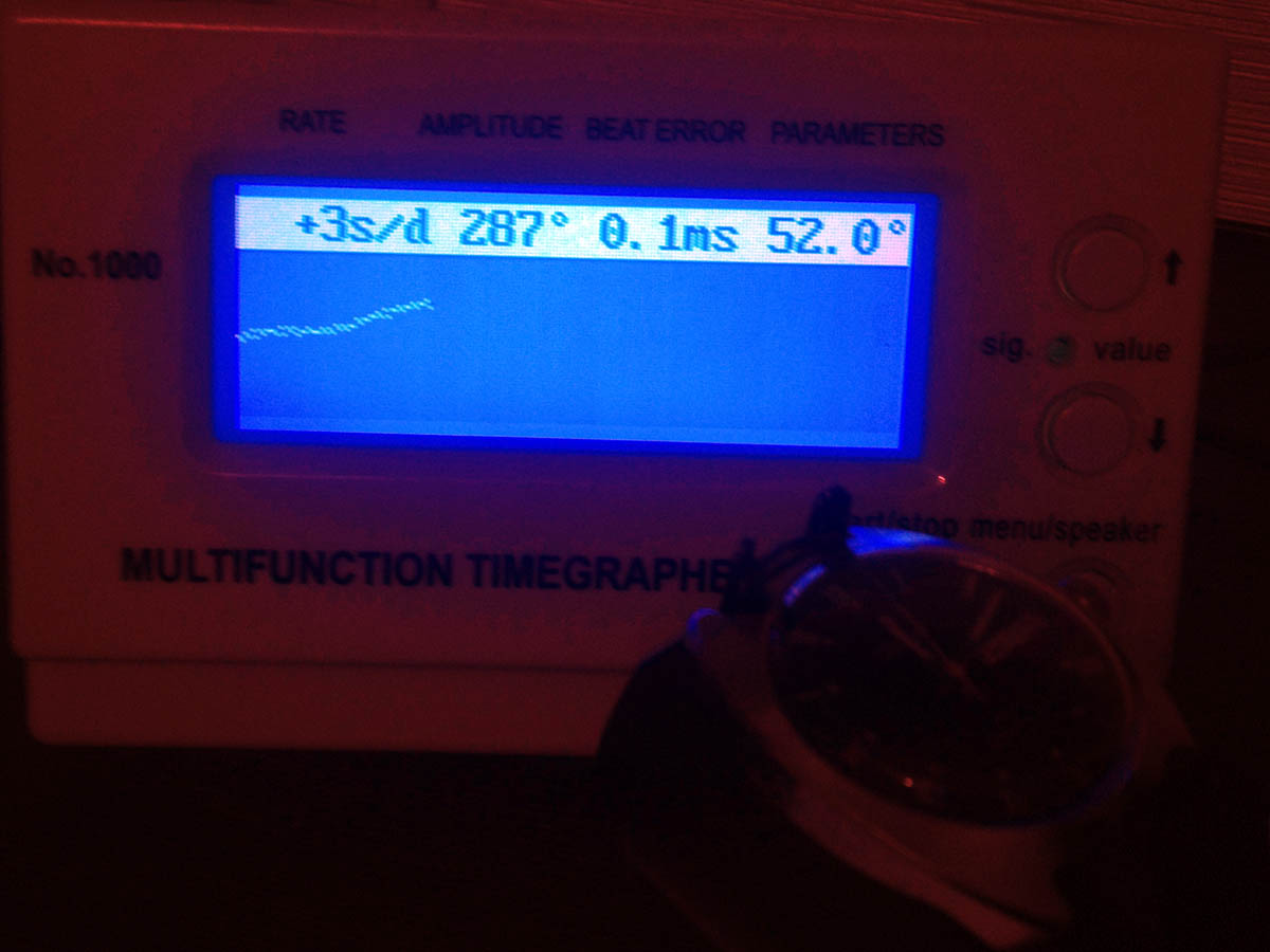

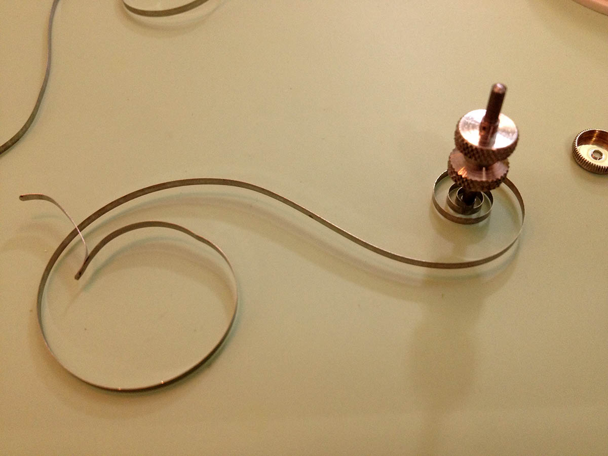

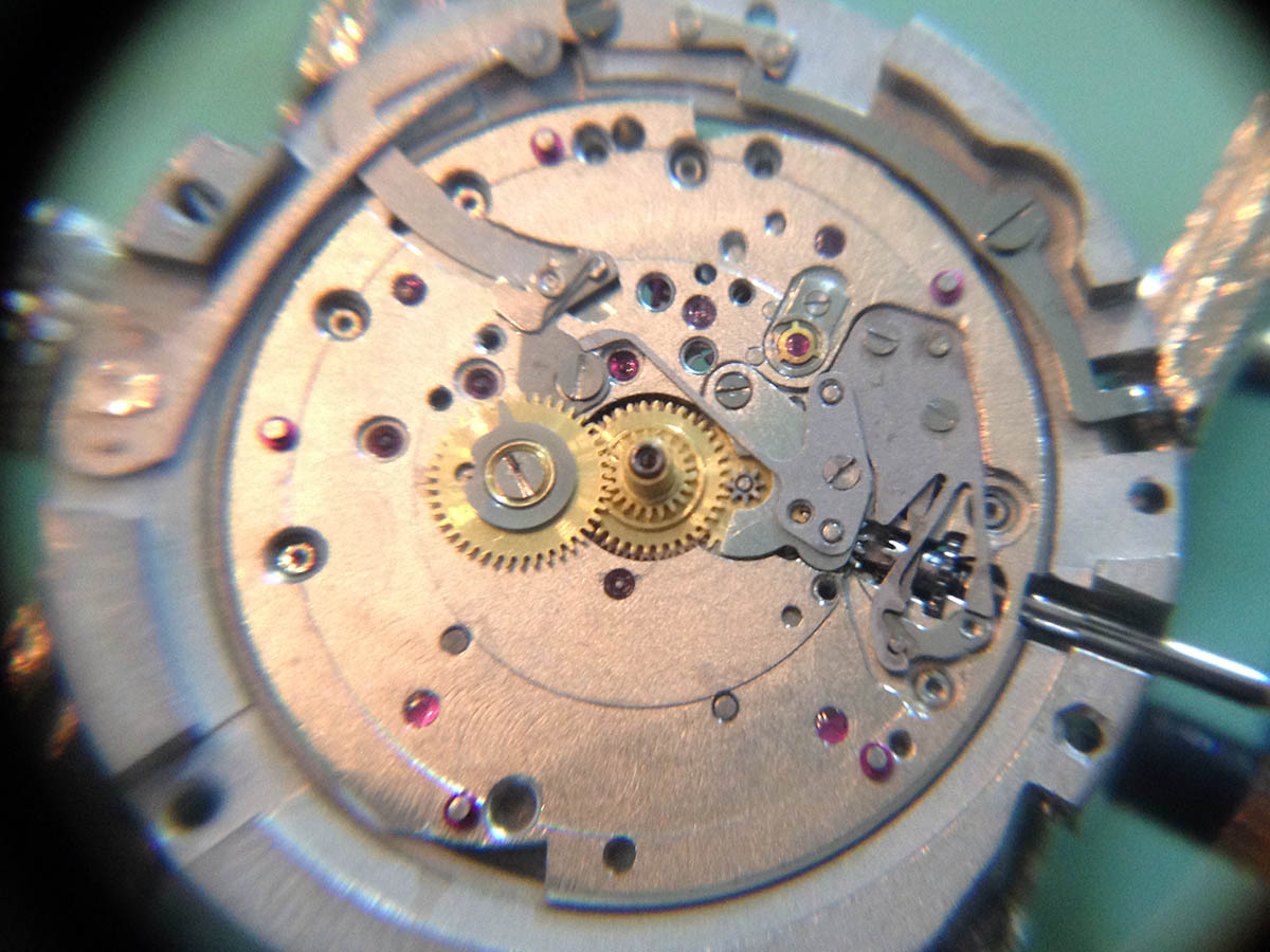

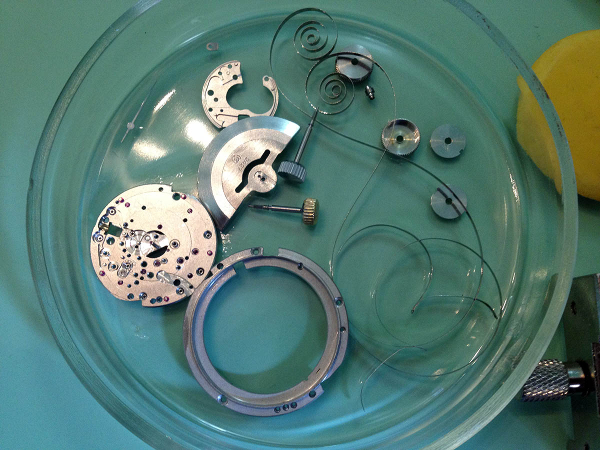

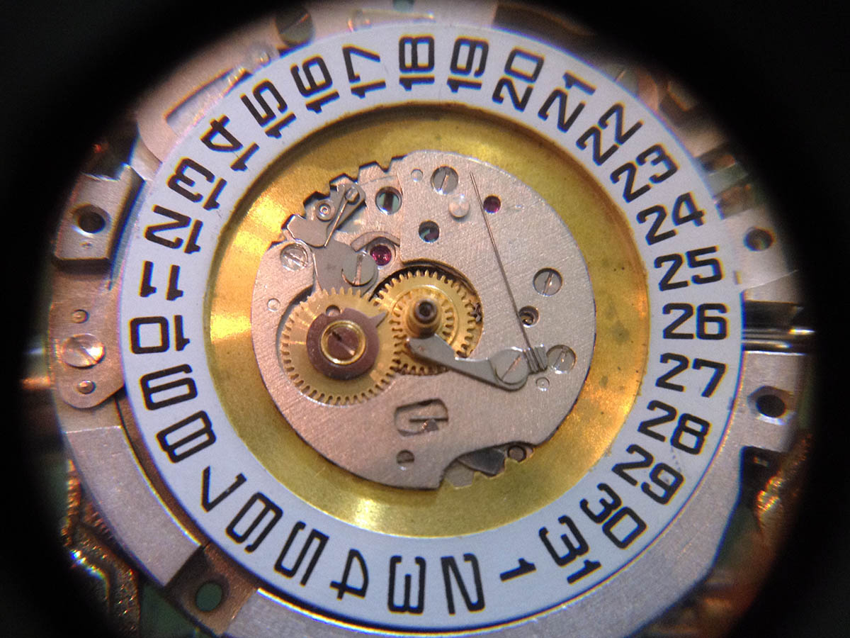

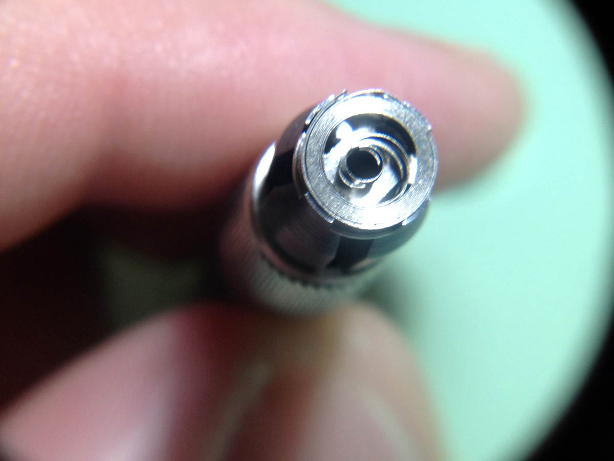

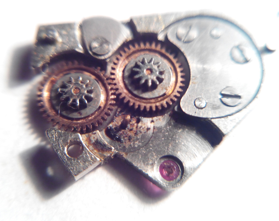

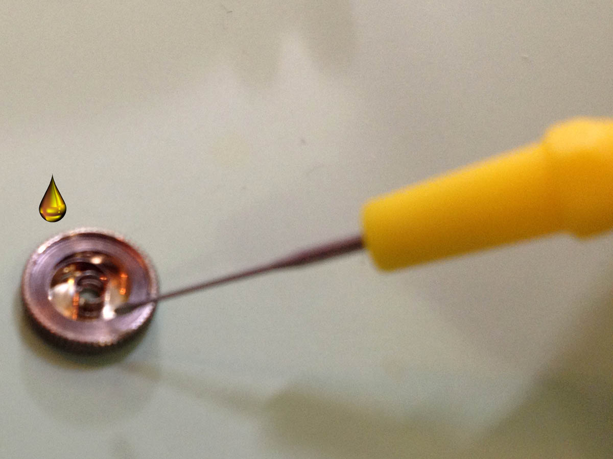

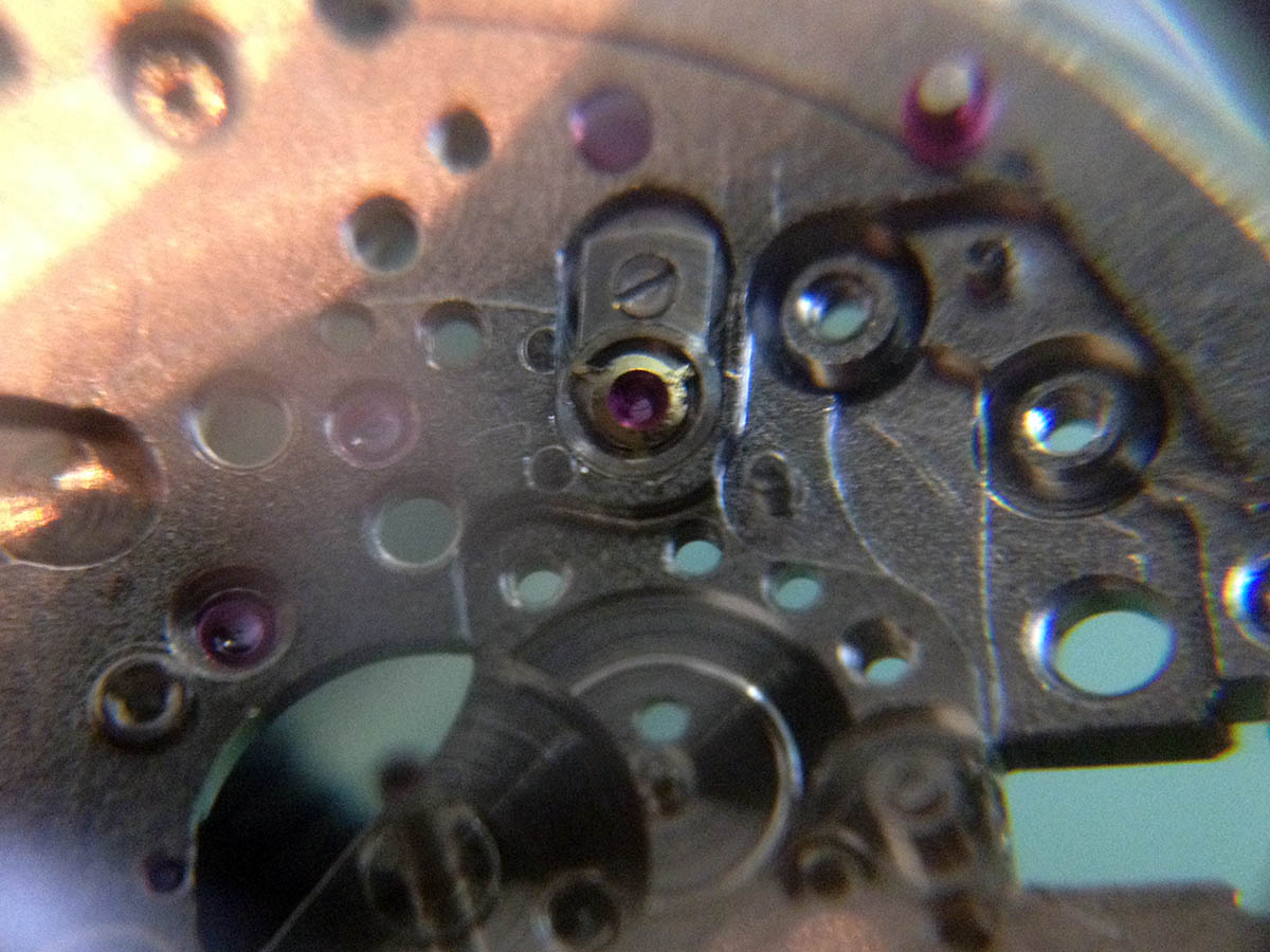

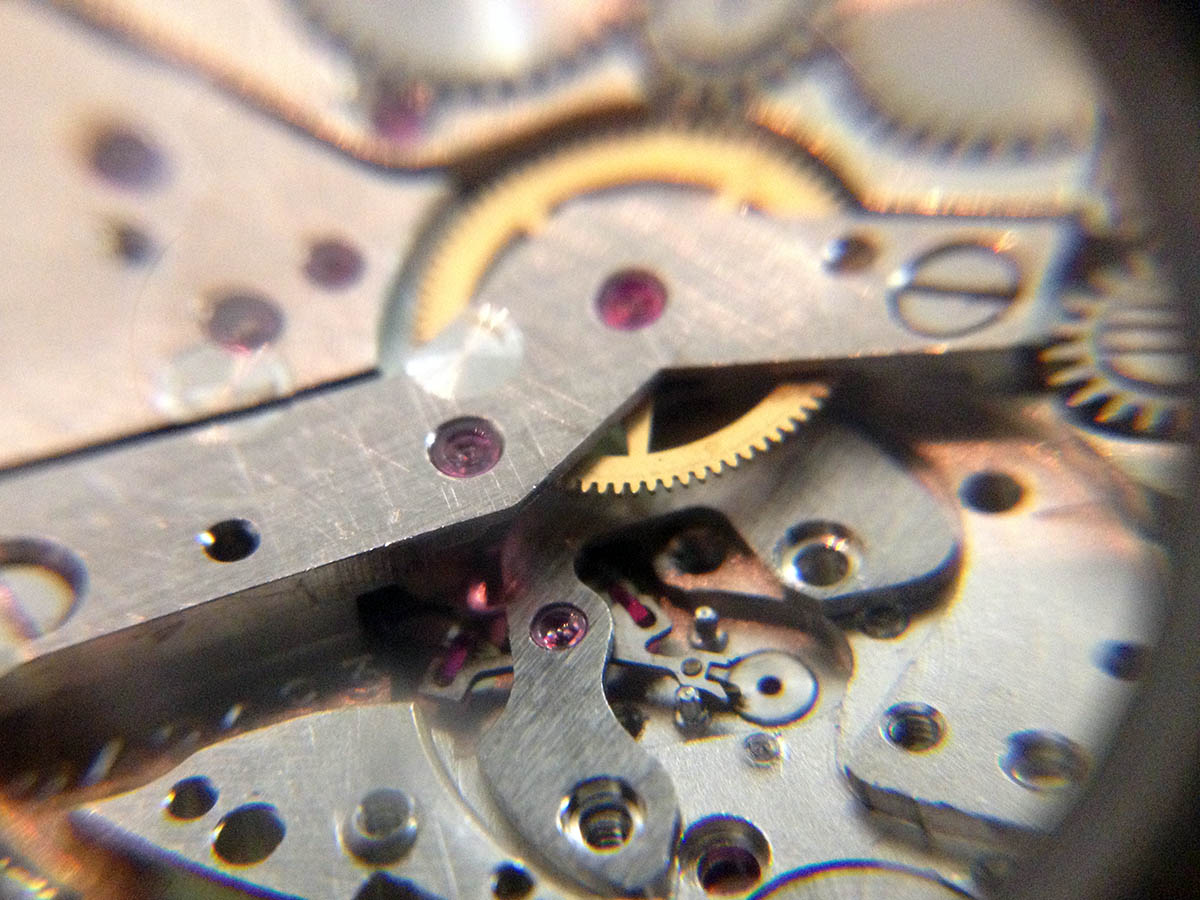

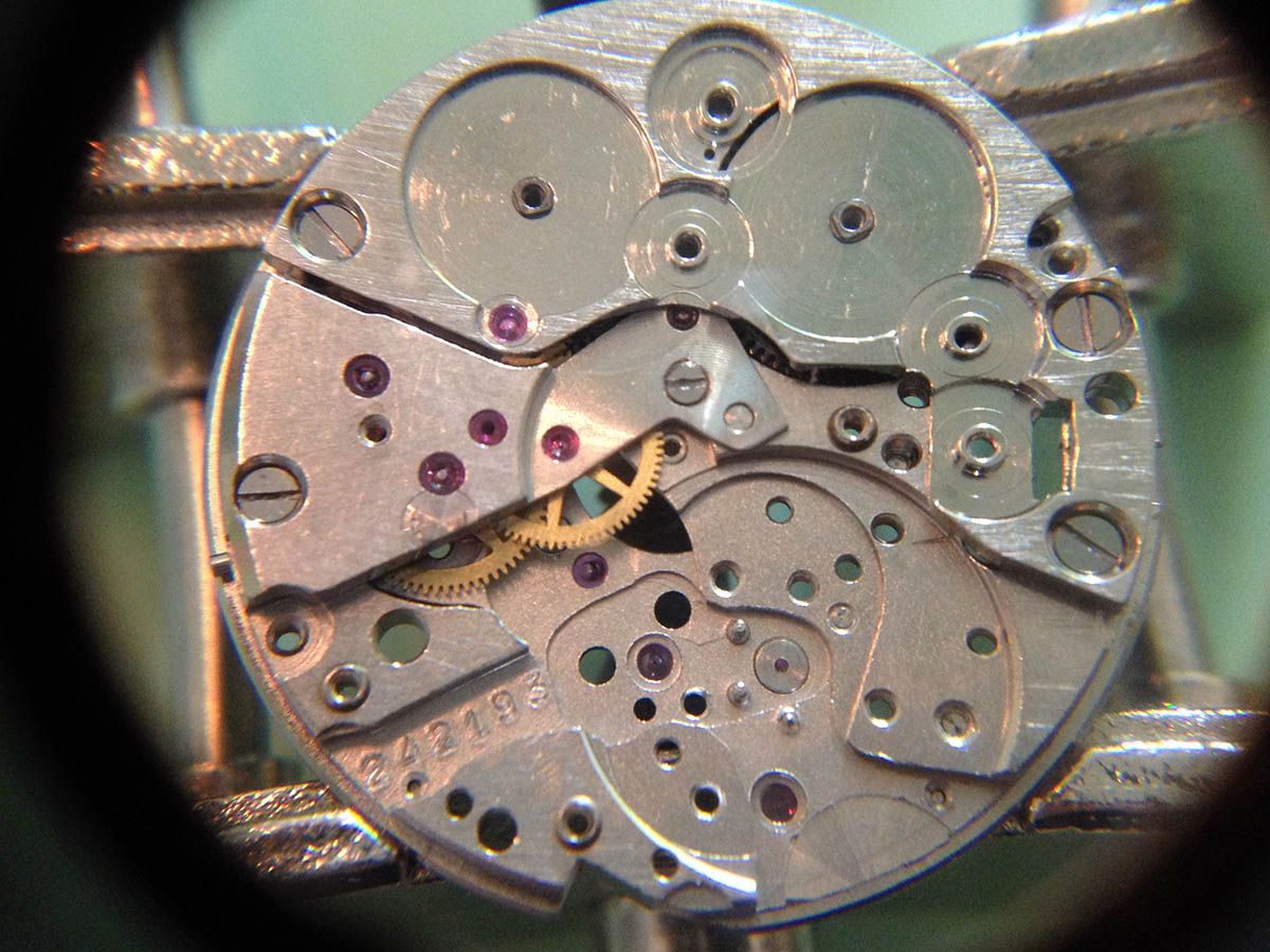

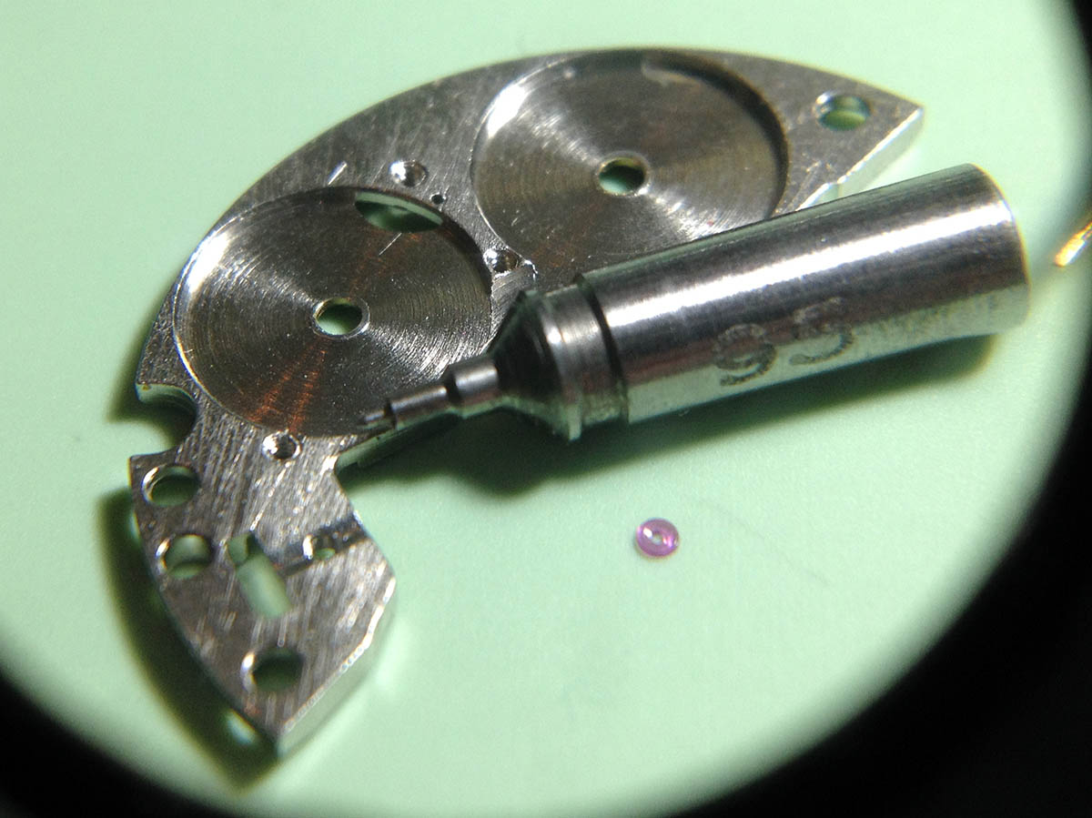

Механизм Слава 2427

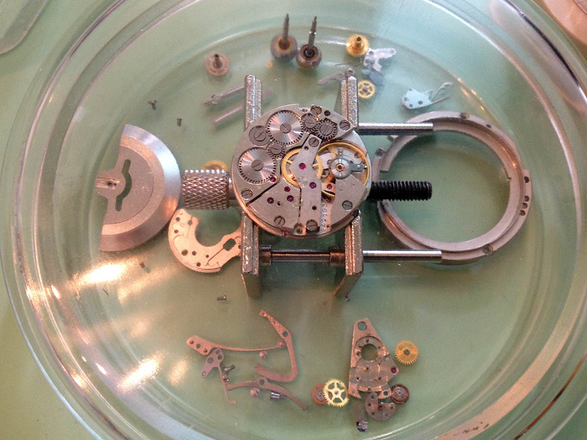

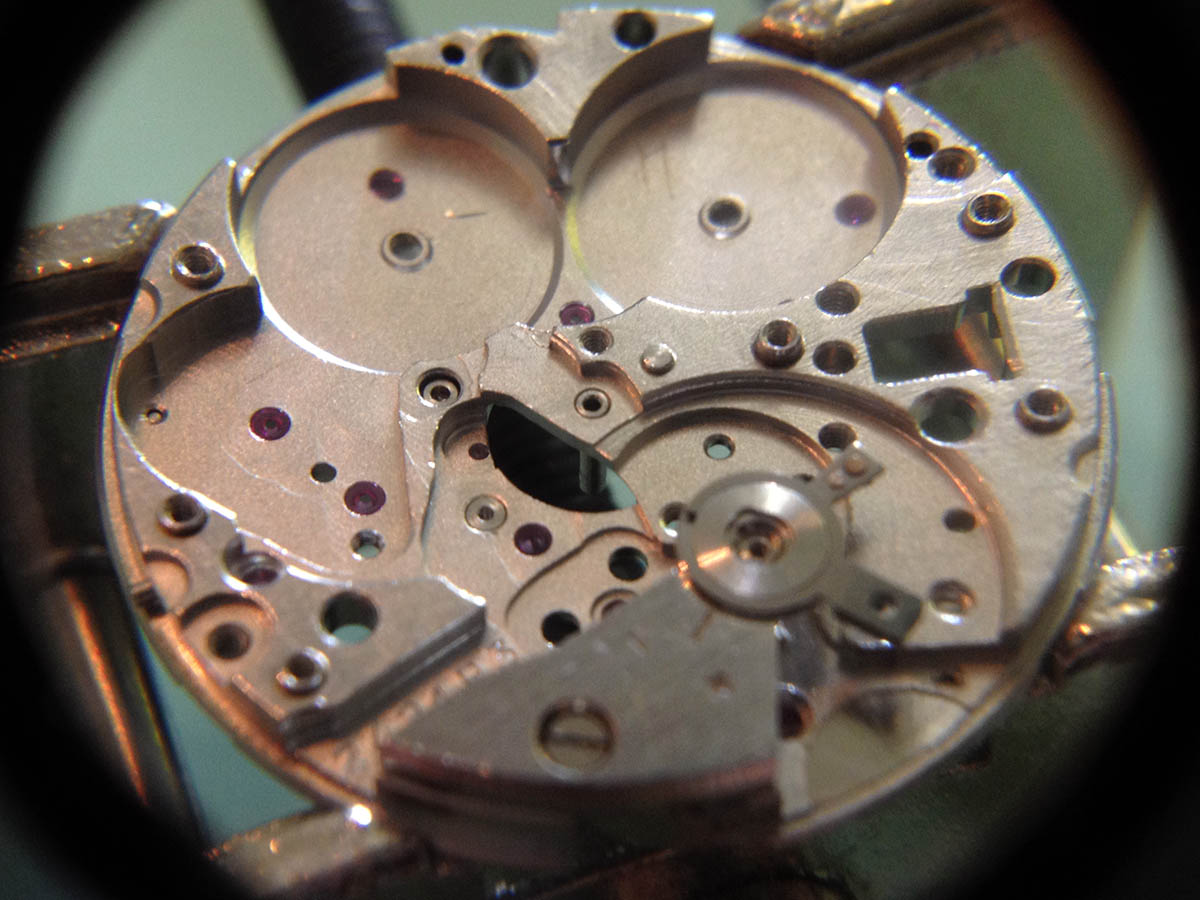

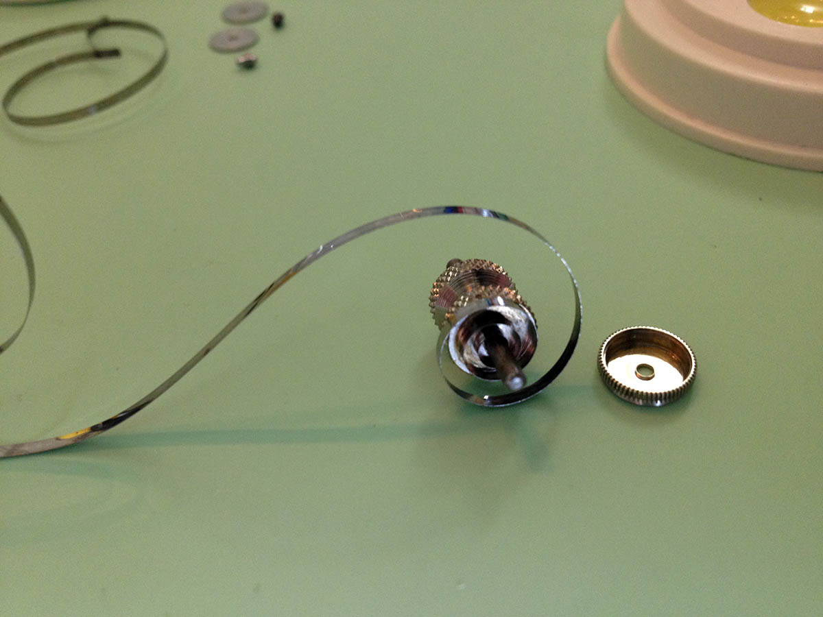

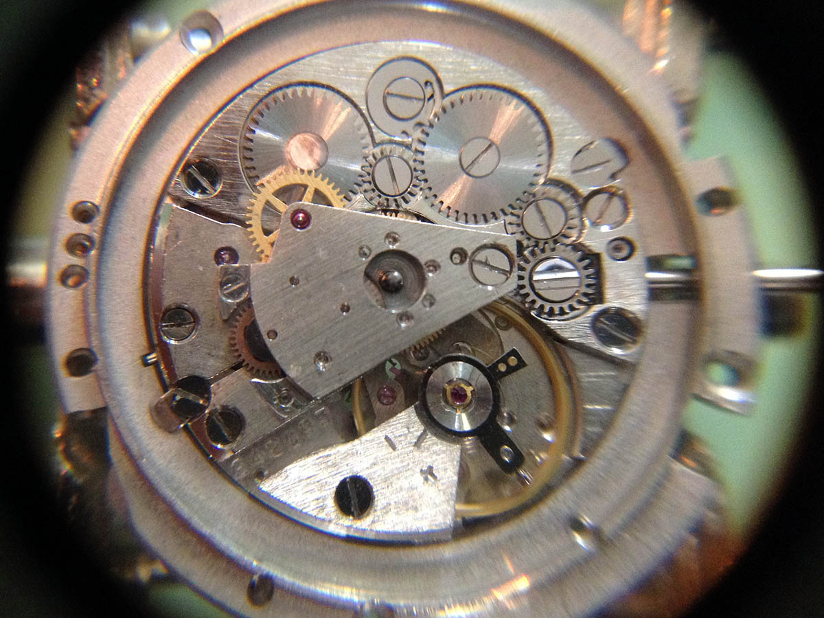

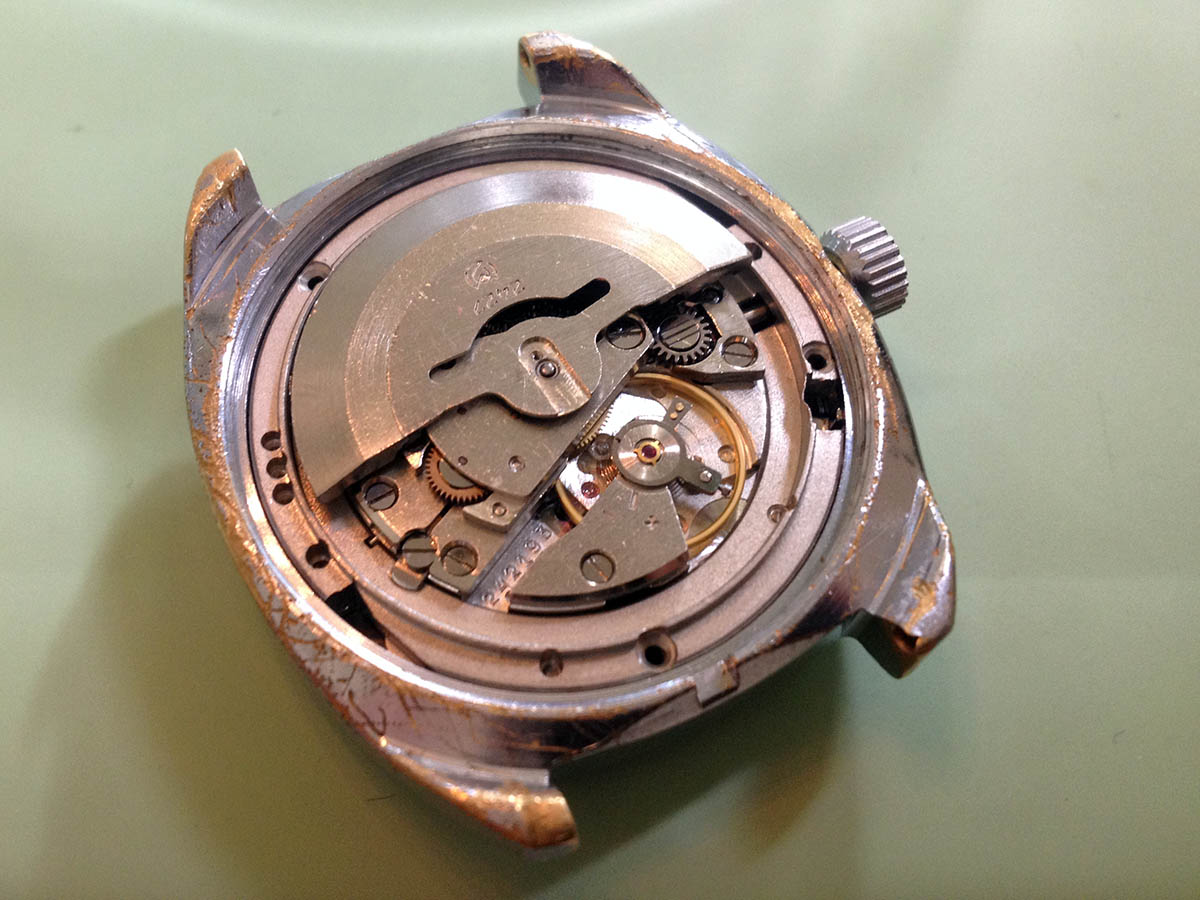

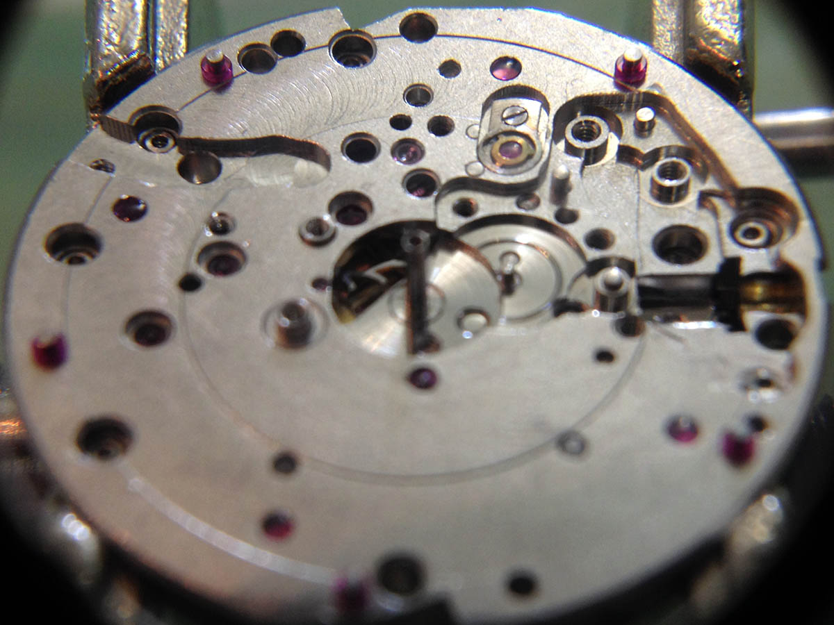

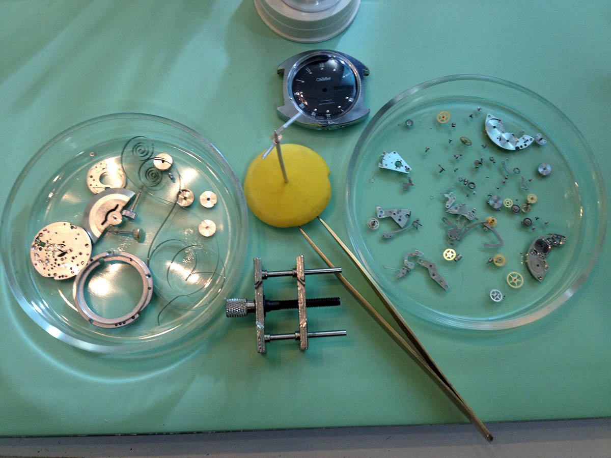

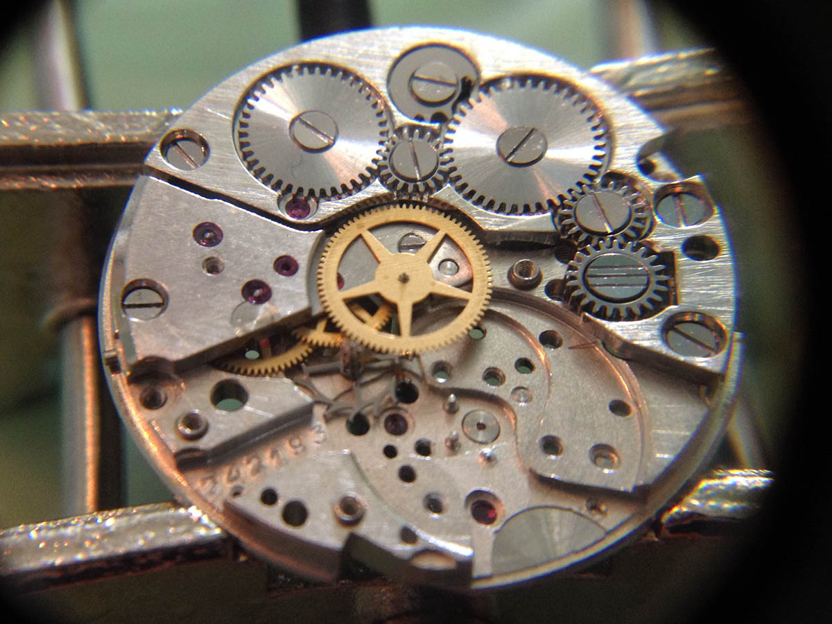

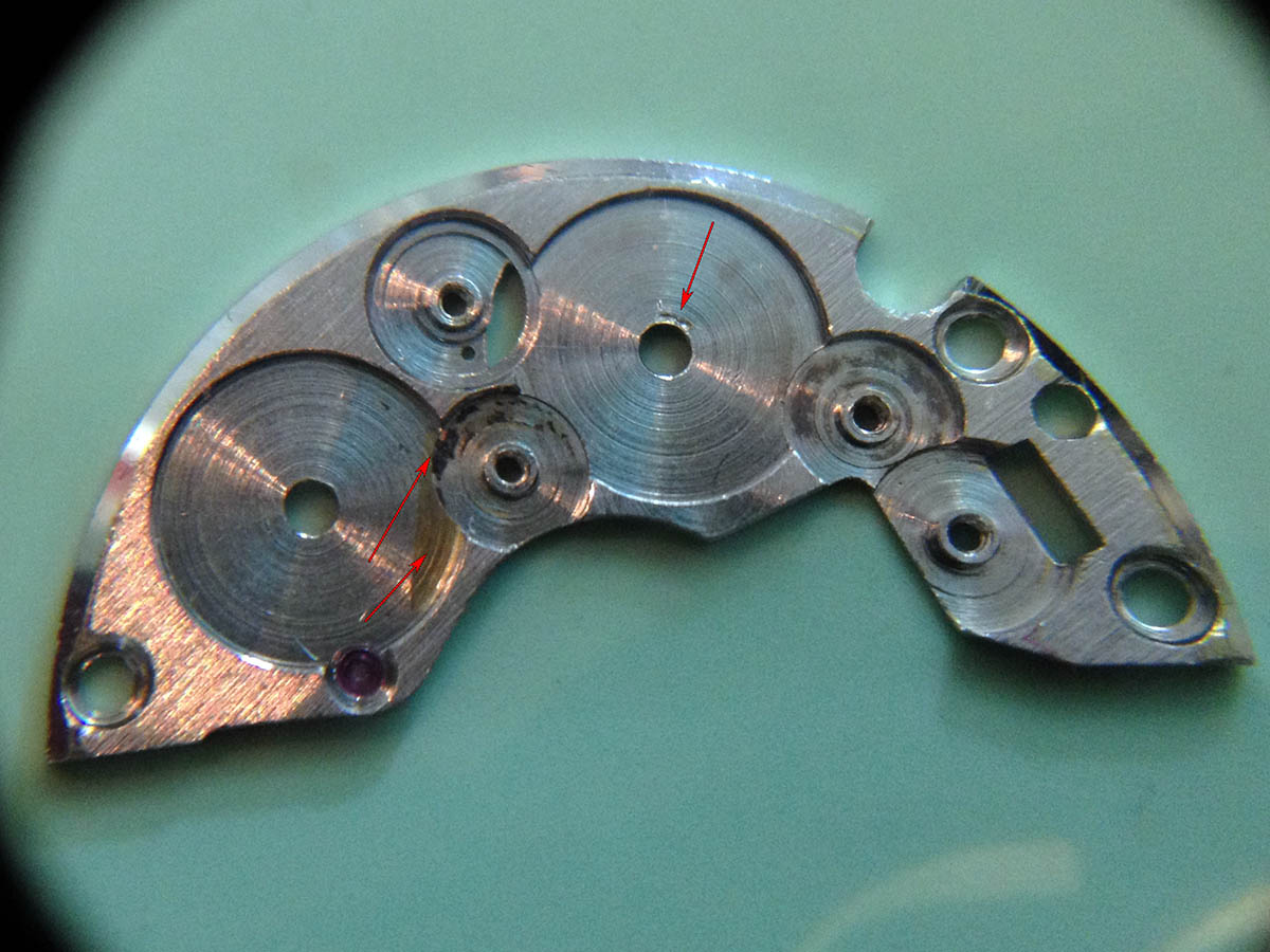

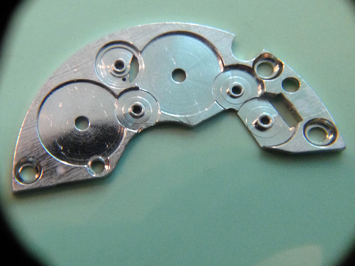

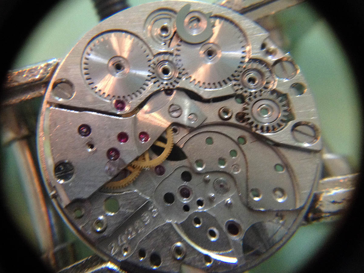

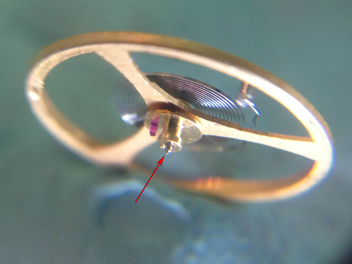

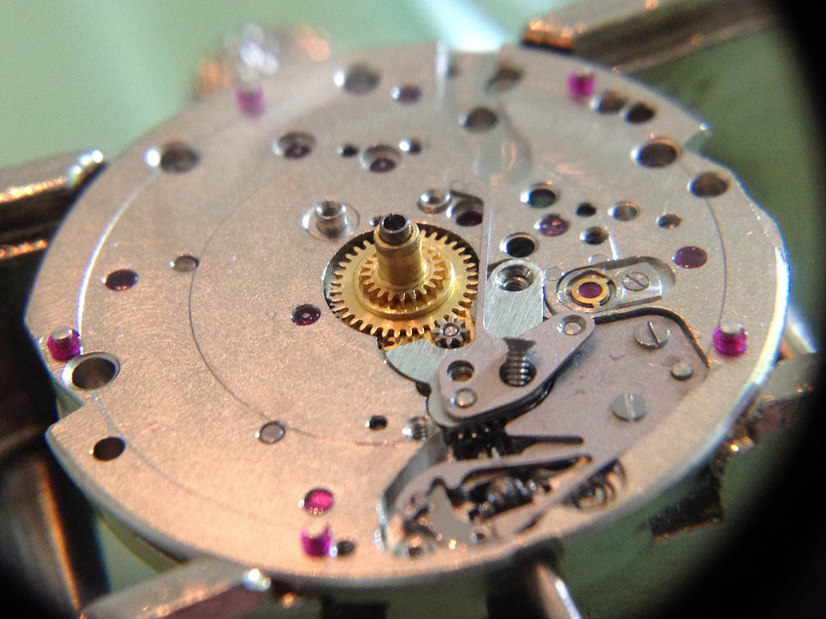

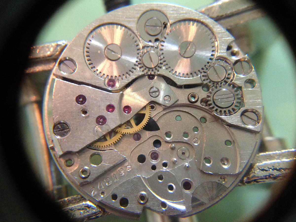

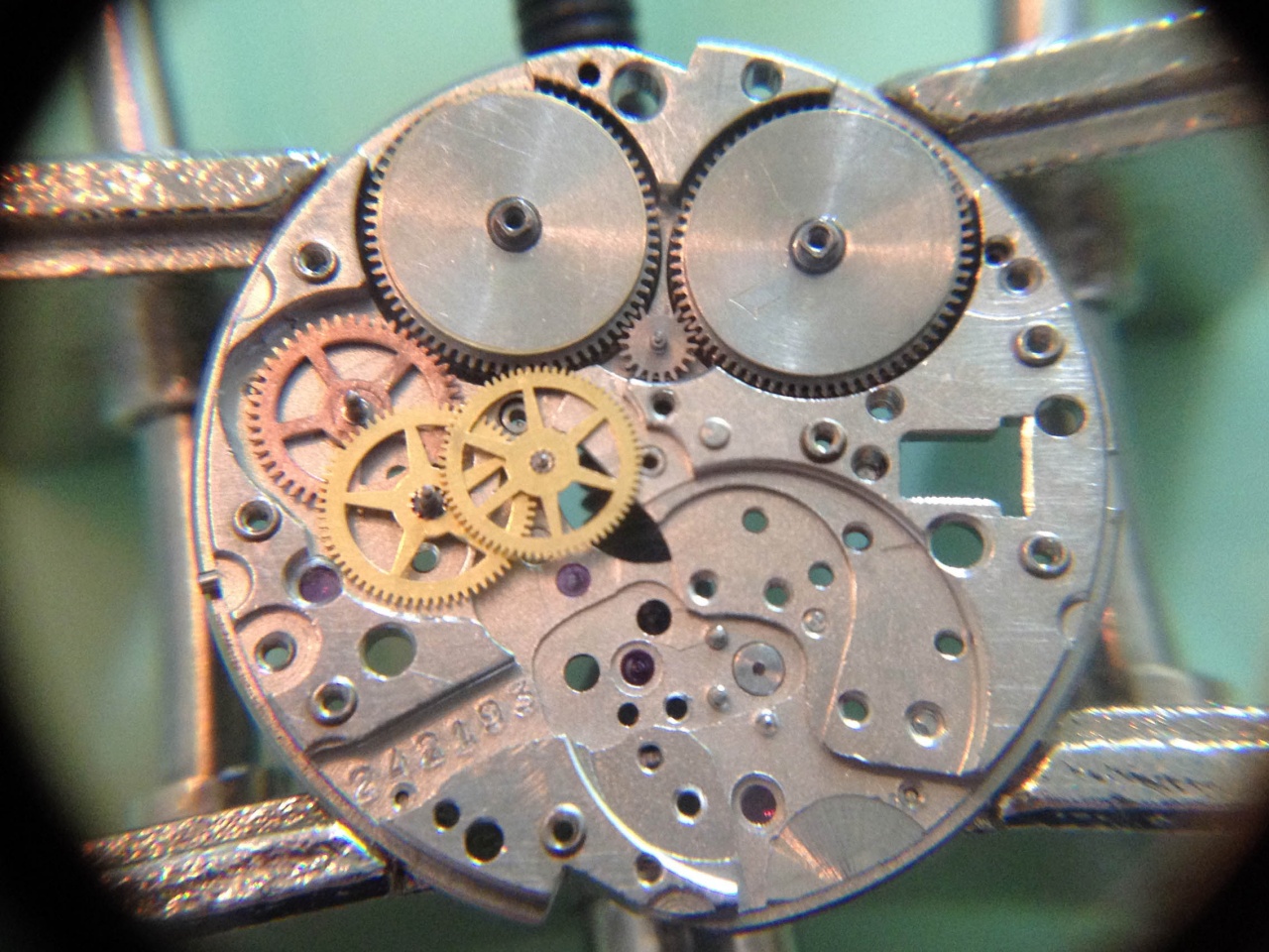

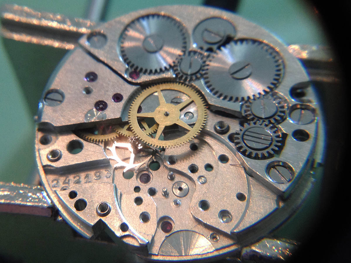

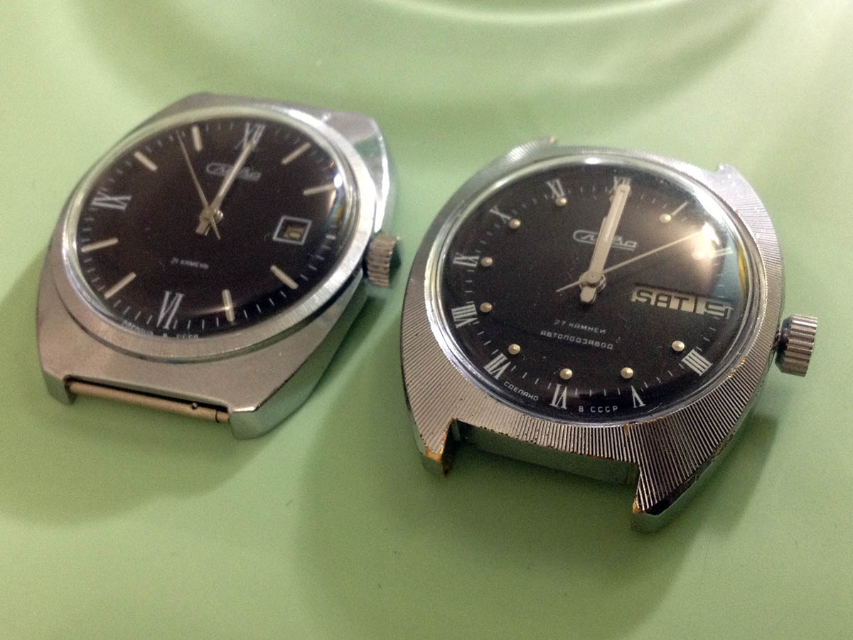

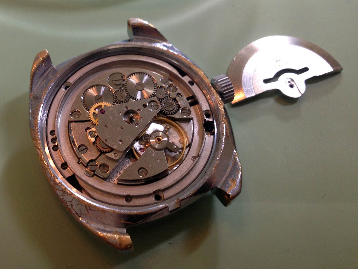

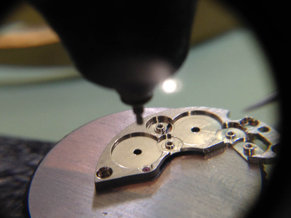

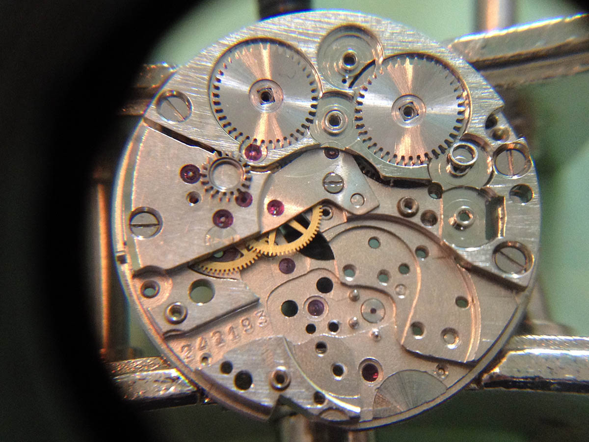

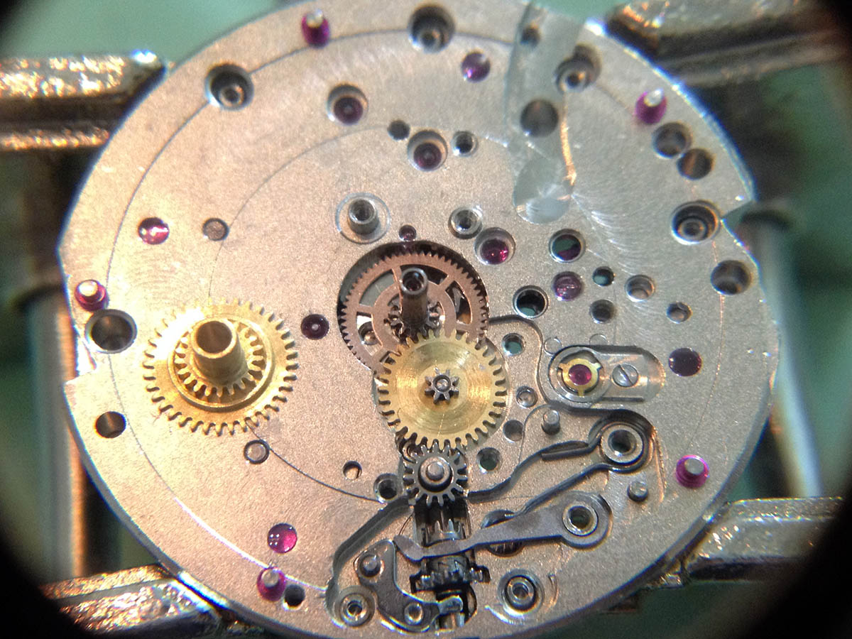

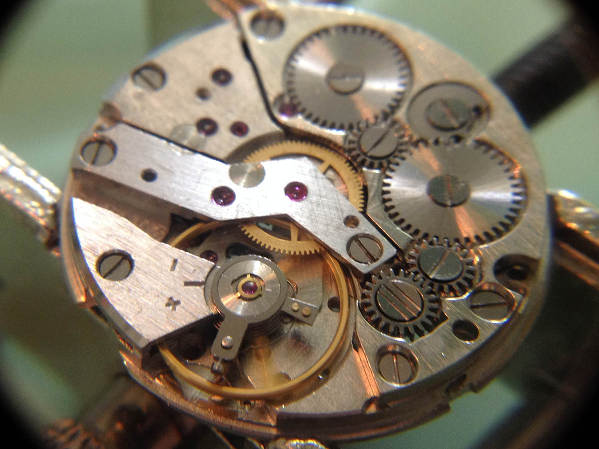

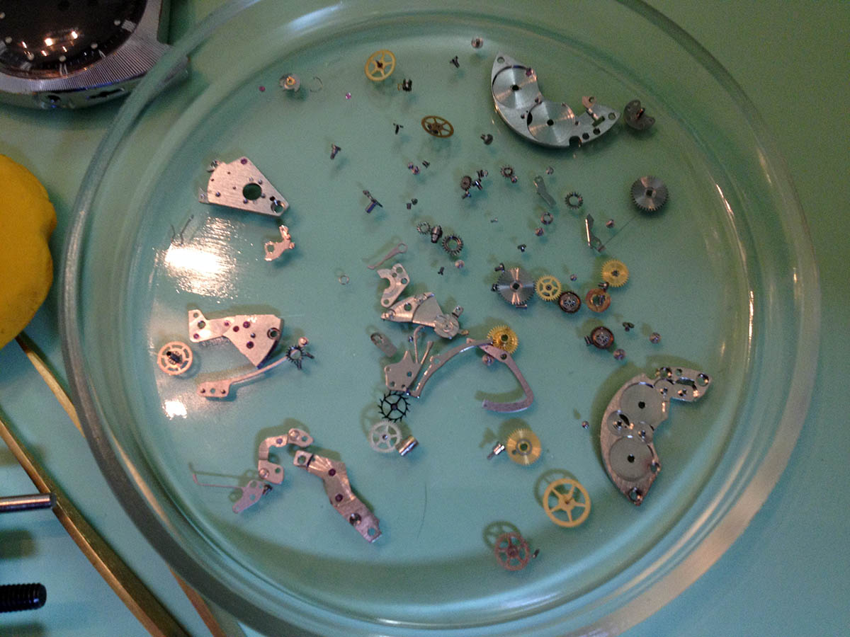

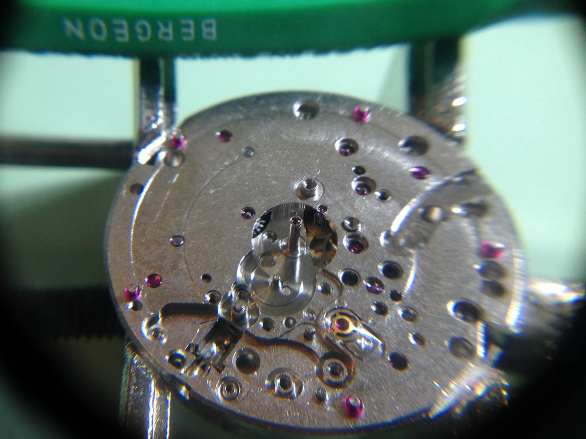

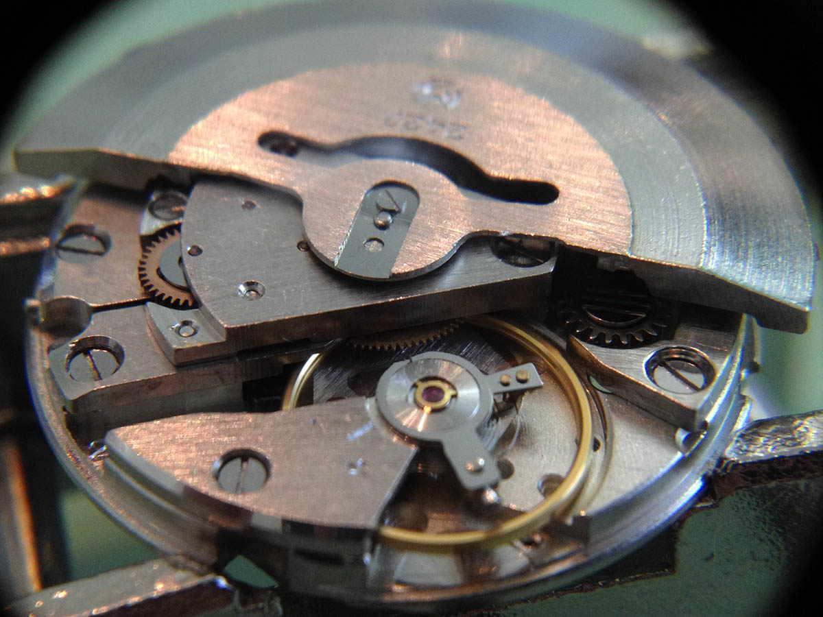

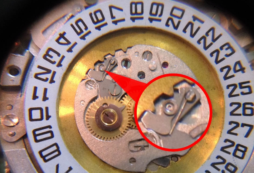

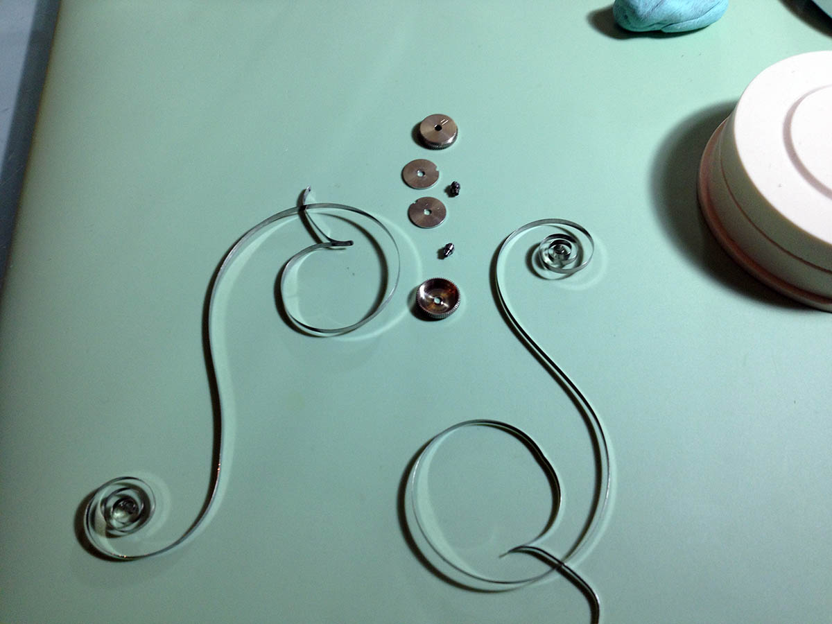

фотоотчет о сборке СЛАВЫ 2427. хотя просто сборки наверное, не бывает )))) там и ремонт по ходу дела...
на мануал по сборке не претендую, но, может быть кому-нибудь пригодится! будут замечания - рад буду услышать.

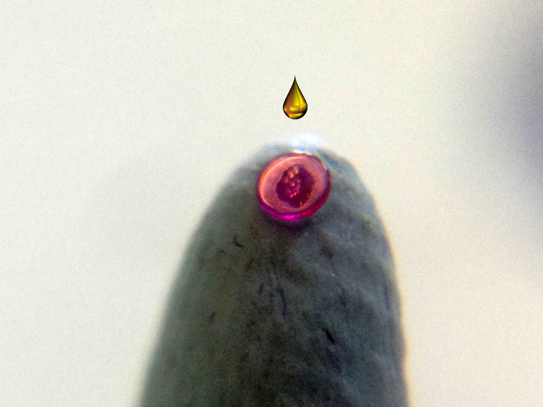

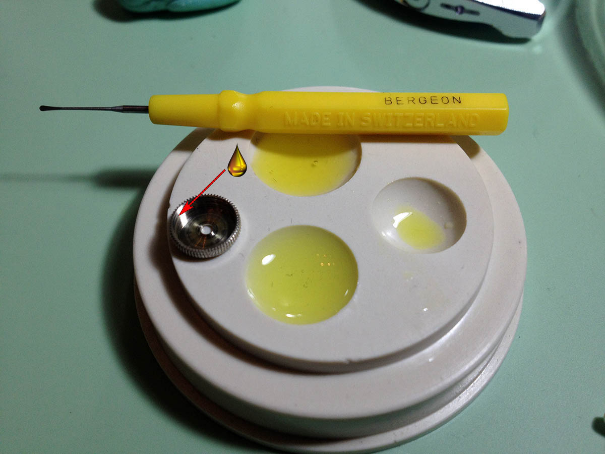

масло использовал Moebius 8000, 8030 и 8200.

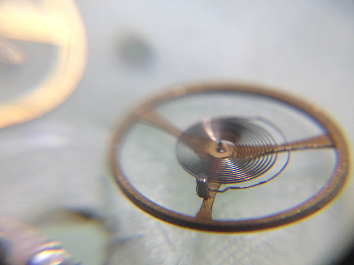

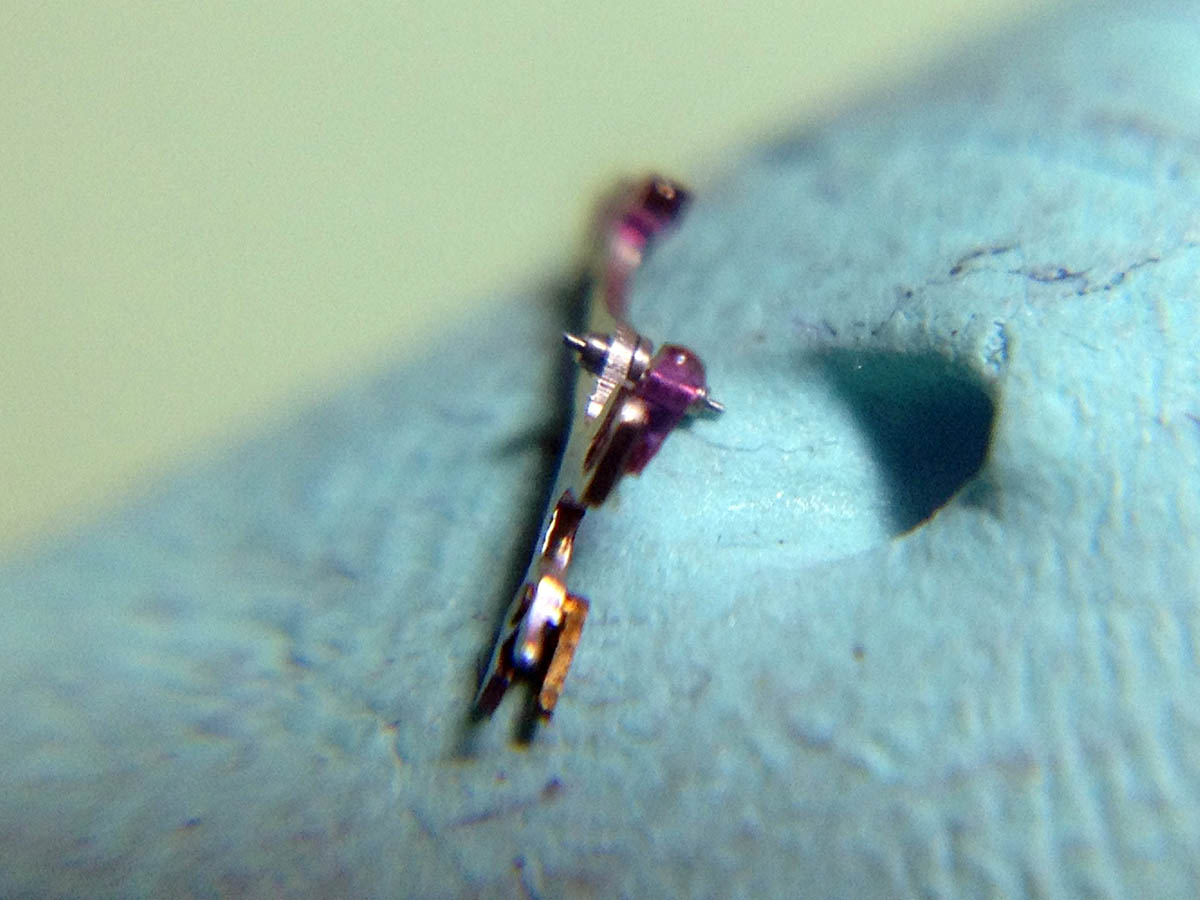

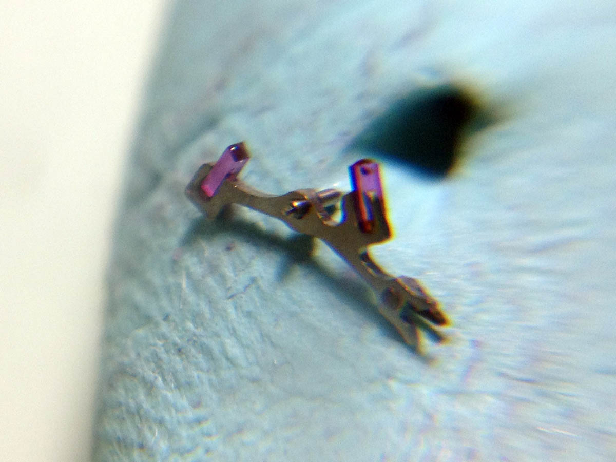

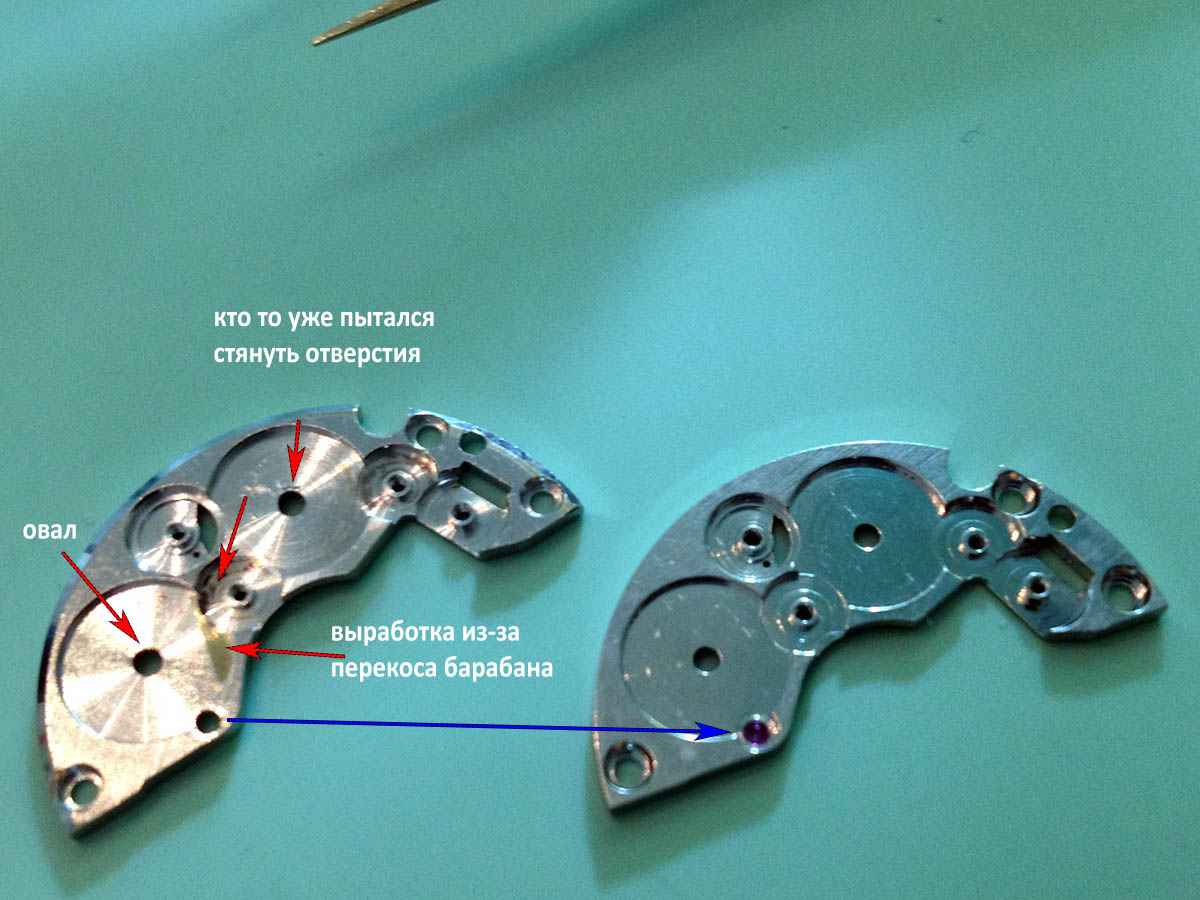

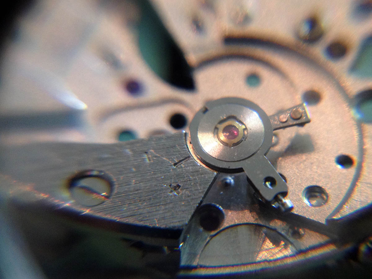

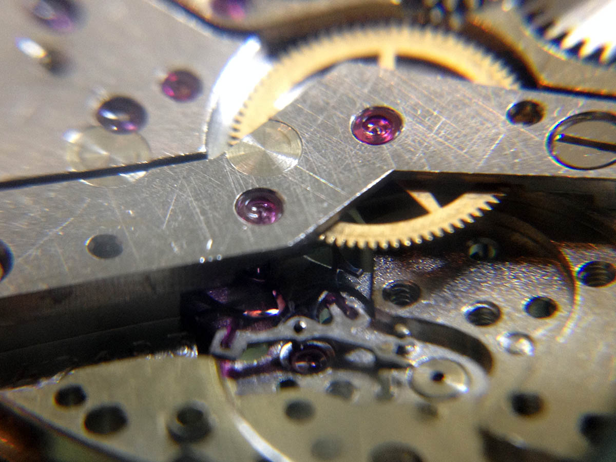

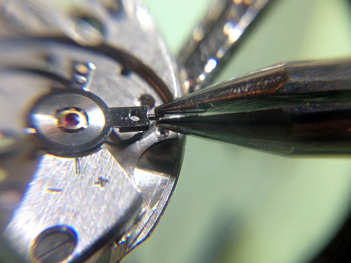

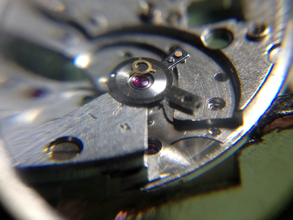

из нюансов. пришлось заменить мост заводных барабанов, т.к. у меня их около сотни новых (!), а старый был изношен. для этого переустановил камень. спасибо Душану за подсказку при покупке набора Seitz.
баланс битый, как оказалось, это болезнь - нижняя цапфа... нашел древний баланс, с завязанной в узел спиралью. выровнял, сделал заново концевую.
однако цапфа гнутая оказалась ))))) работал впустую. хотя нет, ради опыта - IMG_4973.JPG
пришлось искать живой баланс..

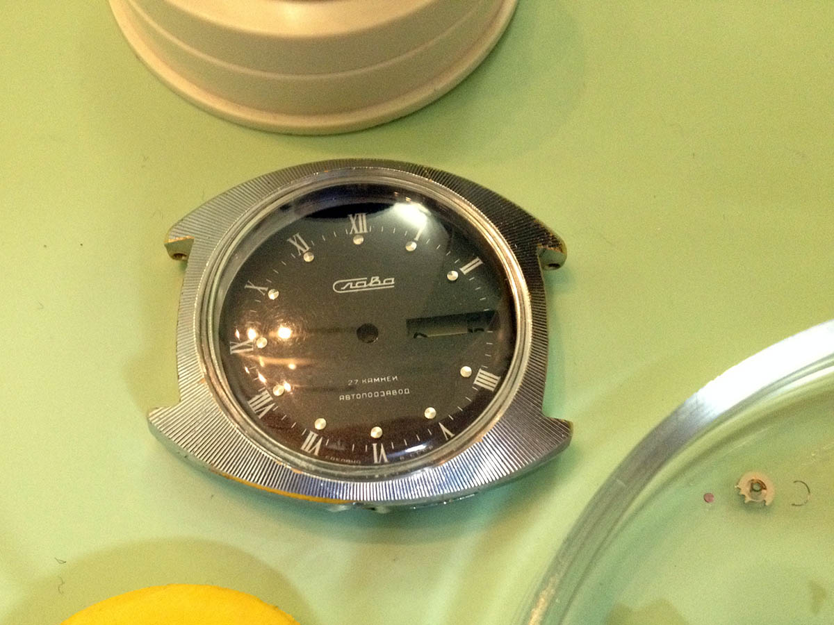

циферблат и диск новые (их тоже у меня есть). с переключением даты пришлось повозиться. оказалось дело в ослабленной пружине, которая на ремонтуаре крепится и возвращает рычаг перевода даты.

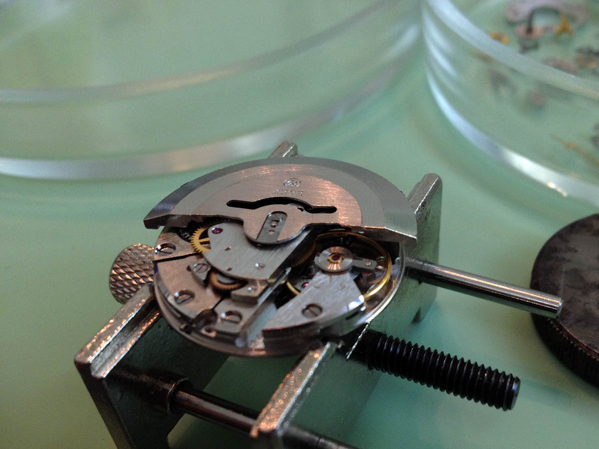

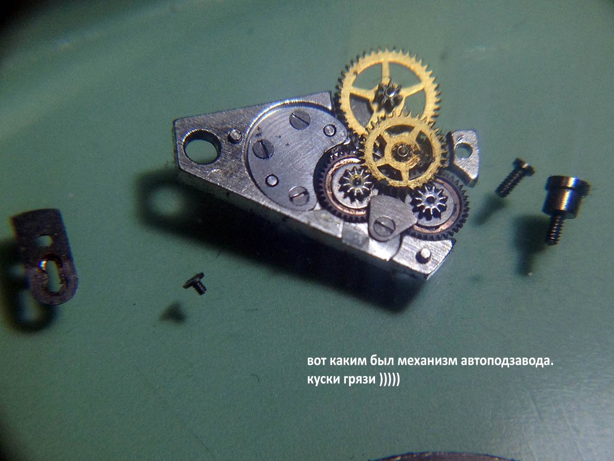

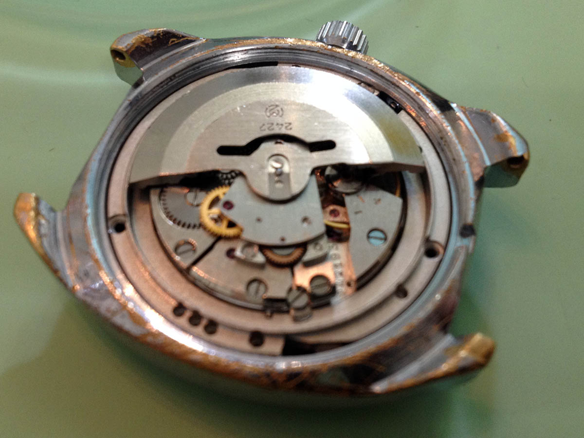

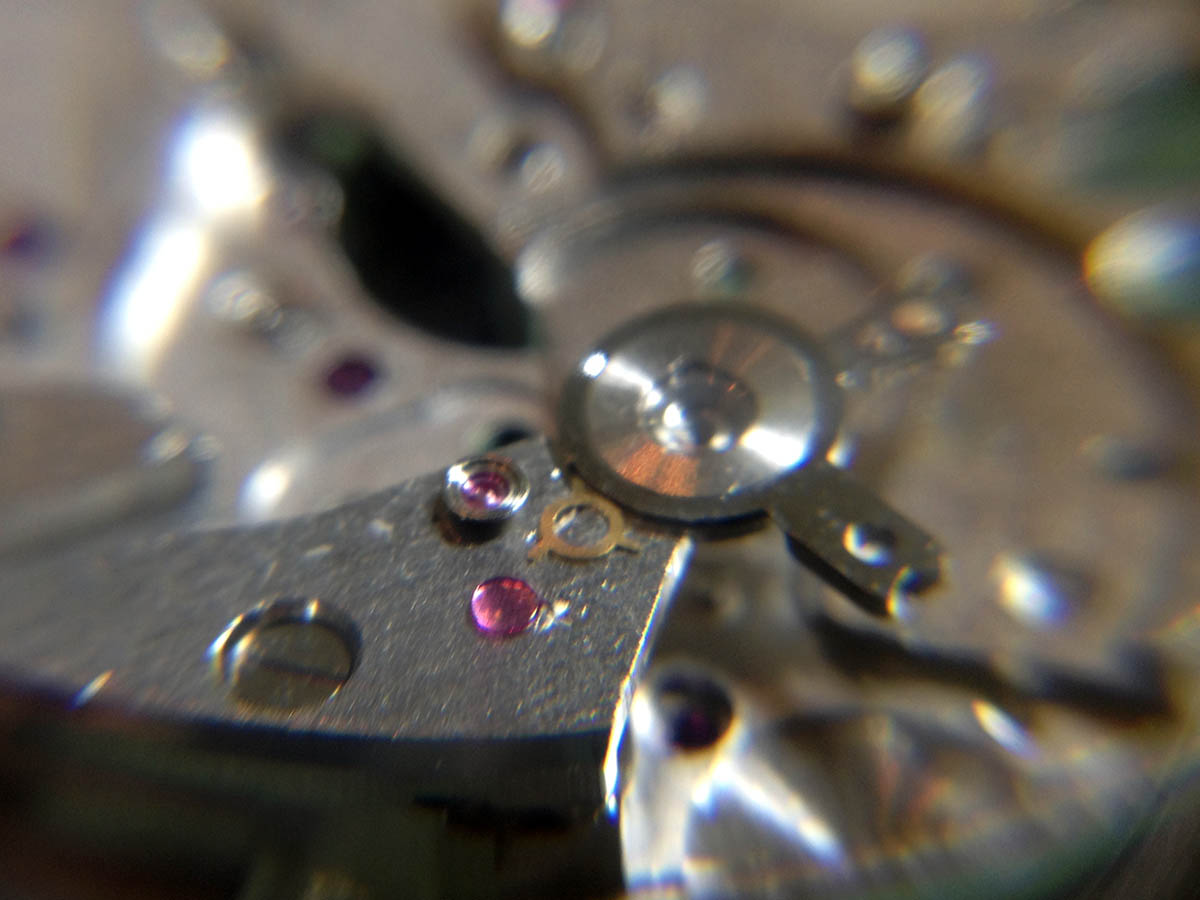

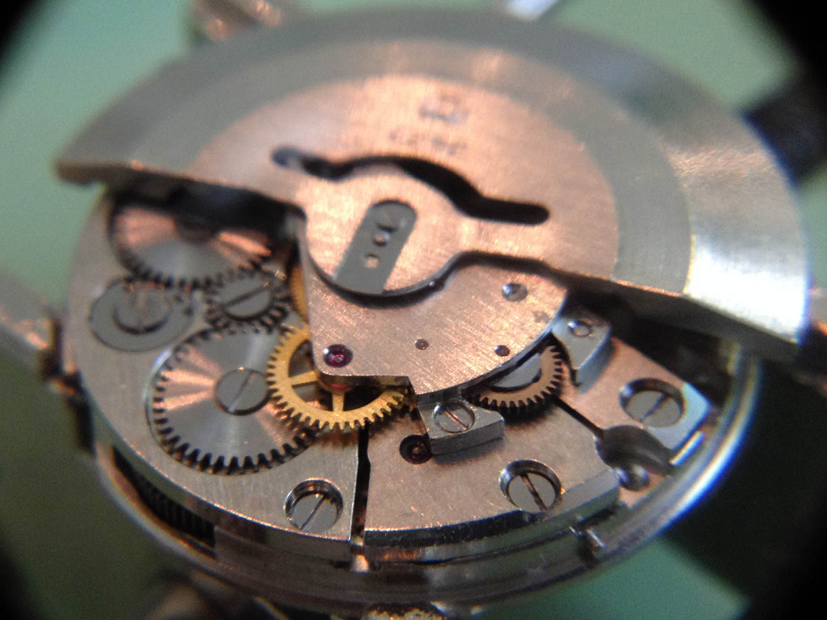

трудность возникла с автоподзаводом - все функционирует должным образом, но присутствует сильный люфт самого ротора. дело в износе, пружинка не помогает. видимо, нужно менять вал ротора или сам ротор (?) что я и сделаю..
честно говоря, хочется сделать втулку на вал ротора. а может она там должна быть?

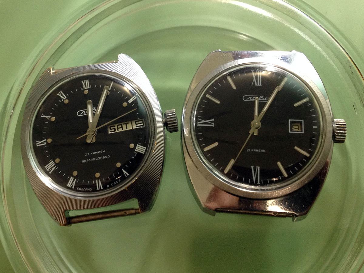

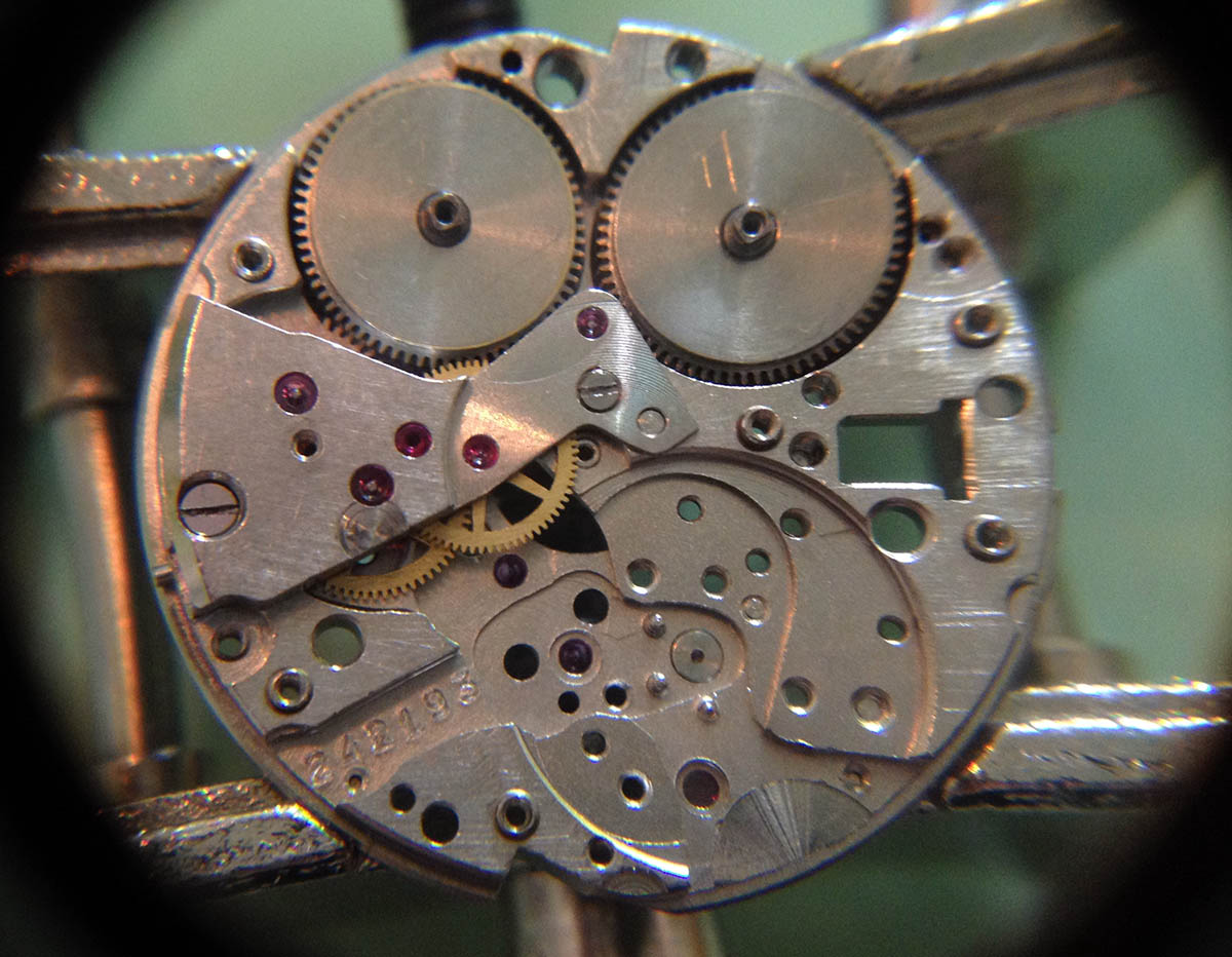

и получились такие вот два братца, похожие, одна слава с автоподзаводом, другая 2414 без. будут искать своего хозяина в коллекцию ))))))

Добрый день.А какой угол подьёма?
Старый 29.04.2017, 12:05
Душан Грујић Душан Грујић вне форума
Светлая память.. R.I.P.
Регистрация: 25.05.2008
Адрес: Белград, Сербия - Sydney, Au
Сообщений: 5,165
Сказал(а) спасибо: 839
Поблагодарили 9,723 раз(а) в 3,311 сообщениях
Сообщение от Oleg Alex Посмотреть сообщение
Добрый день!
Для Славы 24хх 49º.

разбирал часы в первый раз. Хотел вставить вал, для этого надо было снять циферблат и календари. Вал вставил, но с календарём этим намучался с нижним переключателем и пружинкой. В этой борьбе каким то образом погнул пружинку волосок на верхнем переключателе календаря. Она там или припаяна, или зажата, не совсем пойму. Её чинят, или меняют весь этот рычажок? Если меняют полностью, то где взять такую деталь? Подозреваю, что только с такого же механизма снять.
------- ДОБАВЛЕНО ЧЕРЕЗ 16 МИН --------
автоподзавод не работал, крутил в обе стороны. Всё в грязи, пока на этих деталях просто учусь разбирать. Промыл в бензине, собрал обратно. И так понял, что эти рыжие колёса сломаны. Догадываюсь, что их функция - в одном направлении крутиться целиком в сборе из белой и рыжей части, а в другом направлении тормозиться, чтоб колесо, которое между ними, крутилось только в одном направлении. Тогда они наверное должны быть ещё и разные, левое правое. У меня они крутятся в обе стороны, наверное потому и не работает автоподзавод. Эти колёса где-то доступны в заказах запчастей, или снимать с других часов таких же?
ID:	2052142   Нажмите на изображение для увеличения
ID:	2052144   Нажмите на изображение для увеличения

Вам нужен донор, такие рычаги не являются дефицитом.
Чтобы успешно ремонтировать часы, вам необходимо иметь в запасе некоторый количество доноров.
Большинство начинающих неверно хранят Донорские механизмы, вследствие чего затрудняется поиск необходимые детали.
Существует довольно интересный способ для хранения данных механизмов, Мне рассказал о нём один часовщик.
У него для каждого типа механизма существуют ящики в которые укладывается целые, не разобранные часы.
Внутри ящика отдельно кладутся коробочки, В каждый из которых находится полуразобранный механизм, с которого уже что-то снято.
Такой способ позволяет всё держать в одном месте, при этом нет смешивания механизмов разных лет выпусков, с разной обработкой мостов, и другими изменениями.

Вот и меня накрыло Славой. Собрал двухкалендарку, кручу головку в положении перевода, день недели переводит, дату нет. Если в 12 задвинуть заводной вал, дата перескакивает. Отложил, думаю.
Что это может быть?
Старый 06.02.2018, 20:31
hook150 hook150 вне форума
Регистрация: 11.04.2015
Адрес: москва
Сообщений: 378
Сказал(а) спасибо: 54
Поблагодарили 151 раз(а) в 104 сообщениях
с кнопки дата переводится?
Старый 06.02.2018, 20:50
NSGV NSGV вне форума
Регистрация: 14.11.2012
Сообщений: 529
Сказал(а) спасибо: 35
Поблагодарили 294 раз(а) в 223 сообщениях
Сообщение от hook150 Посмотреть сообщение
Да, кнопкой кидает, но тоже только при головке в режиме завода.
Старый 06.02.2018, 21:46
Аватар для Anth
Anth Anth вне форума
Регистрация: 04.11.2012
Адрес: Россия, Самара
Сообщений: 8,400
Сказал(а) спасибо: 2,830
Поблагодарили 30,094 раз(а) в 4,722 сообщениях
Смотрите вот эти две детали, сняв диск дня недели.
При переводе стрелок что происходит?
У меня один раз рычаг был ну один в один, но не работал.
Как заменил - все ОК. А я голову себе сломал просто.
Эти 2 пользователей сказали Спасибо! Anth за это сообщение:
