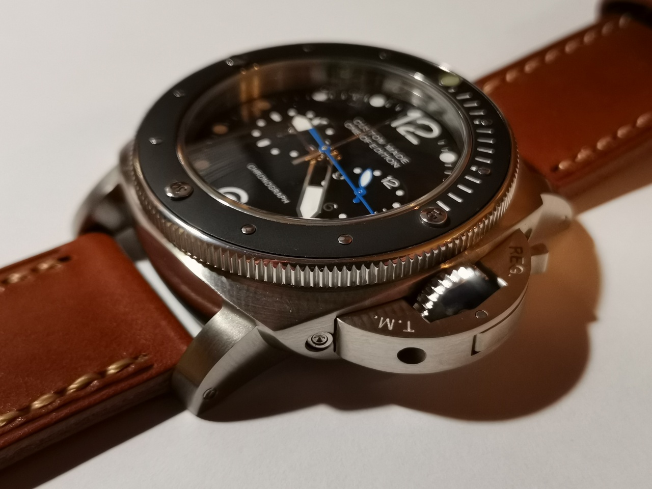

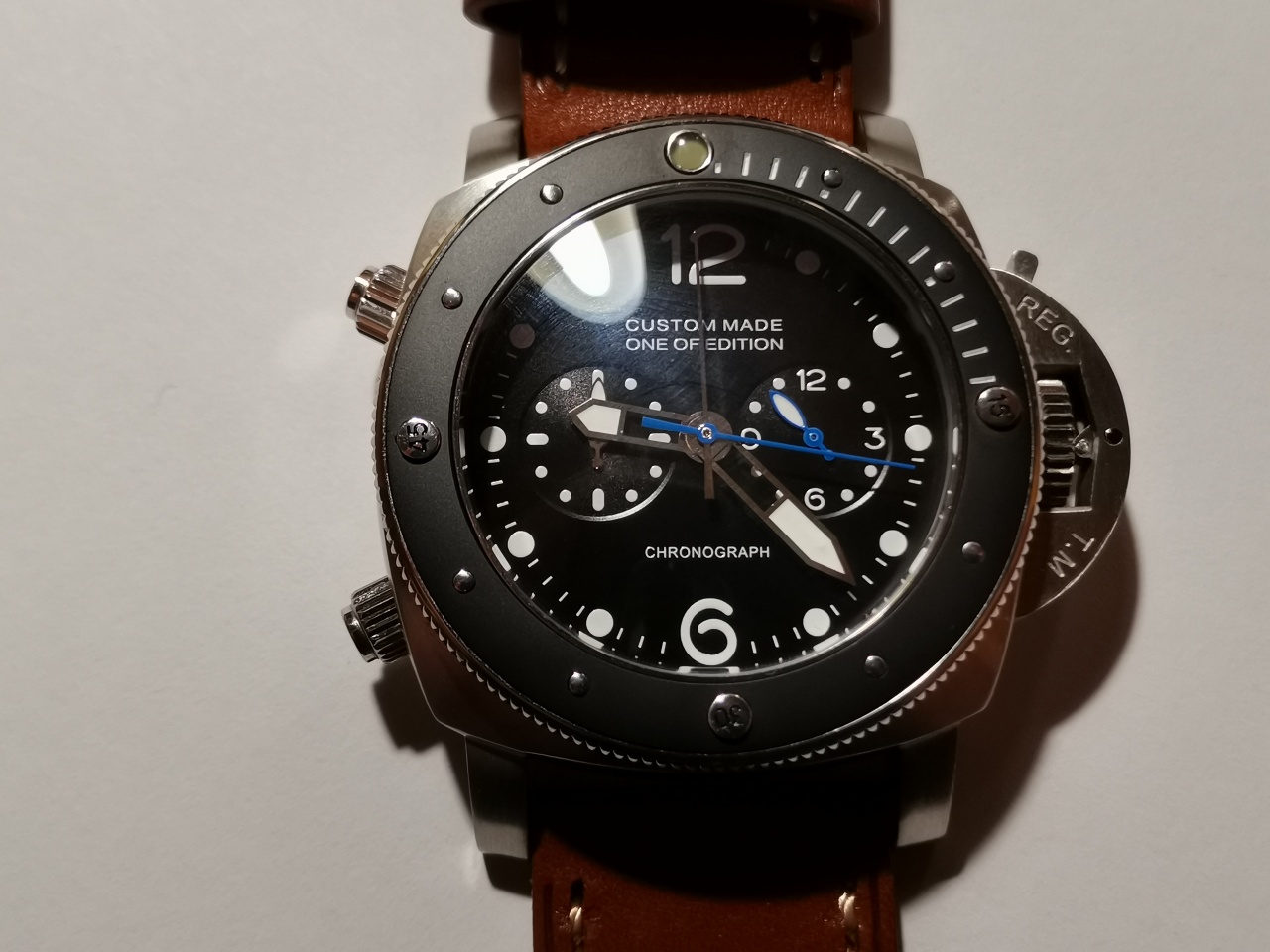

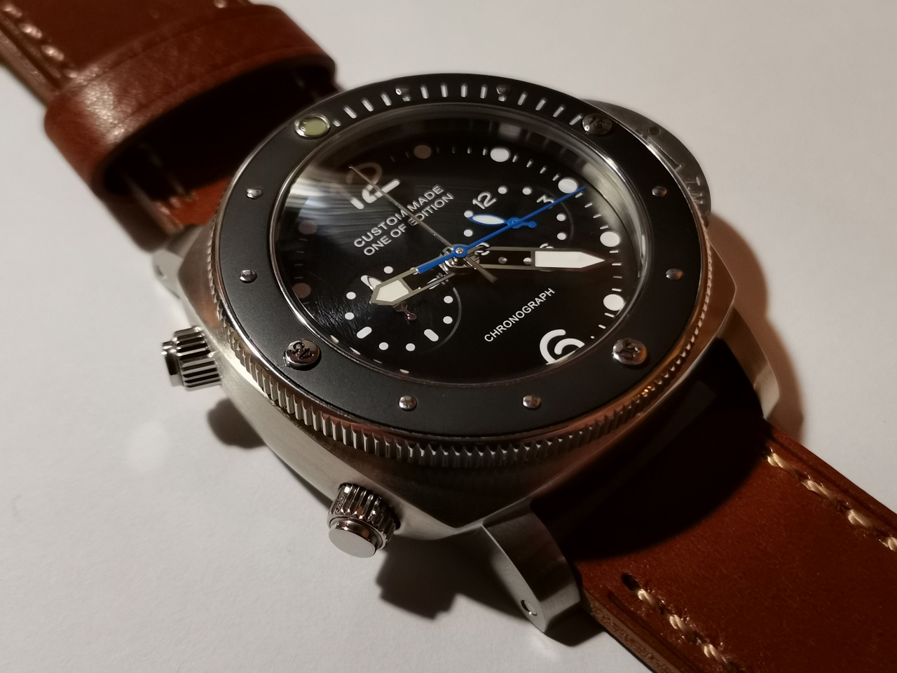

Решил написать о часах, которые я заказал с месяц назад в период распродажи 11.11 на алиэкспресс. Быть может кому то мой опыт будет полезен в плане решиться или отказаться от такой покупки.

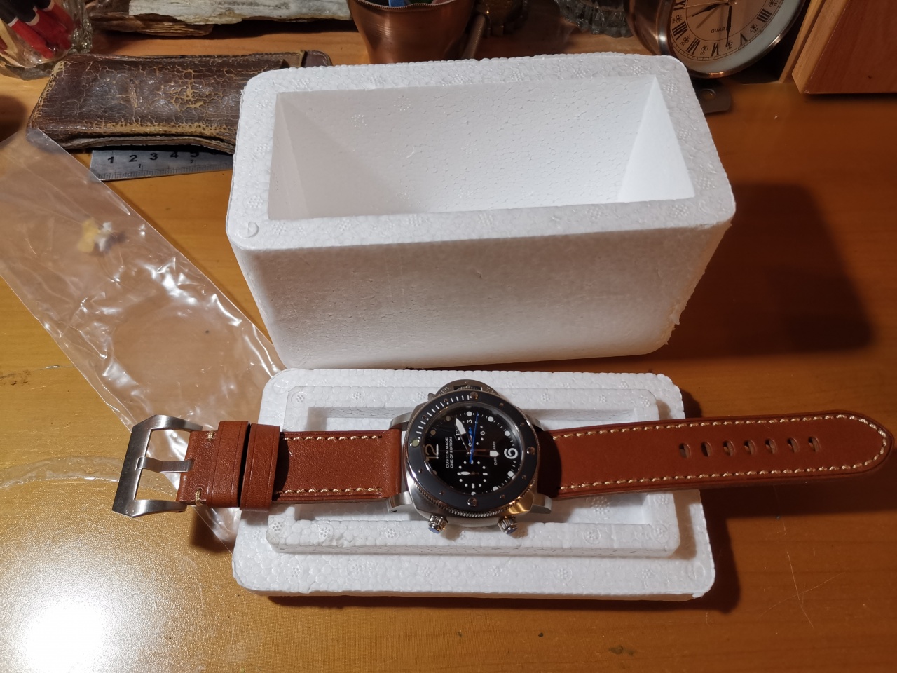

Часы производства Парнис, пришли по почте в коробочке, или правильней, ёмкости из вспененного пластика, которым обычно прокладывают всякую технику в магазинах.Коробка была мощно оклеена желтым скотчем. Часы находились внутри в этакой нише, упакованные только в однослойный пакетик, и всё, больше ничего.

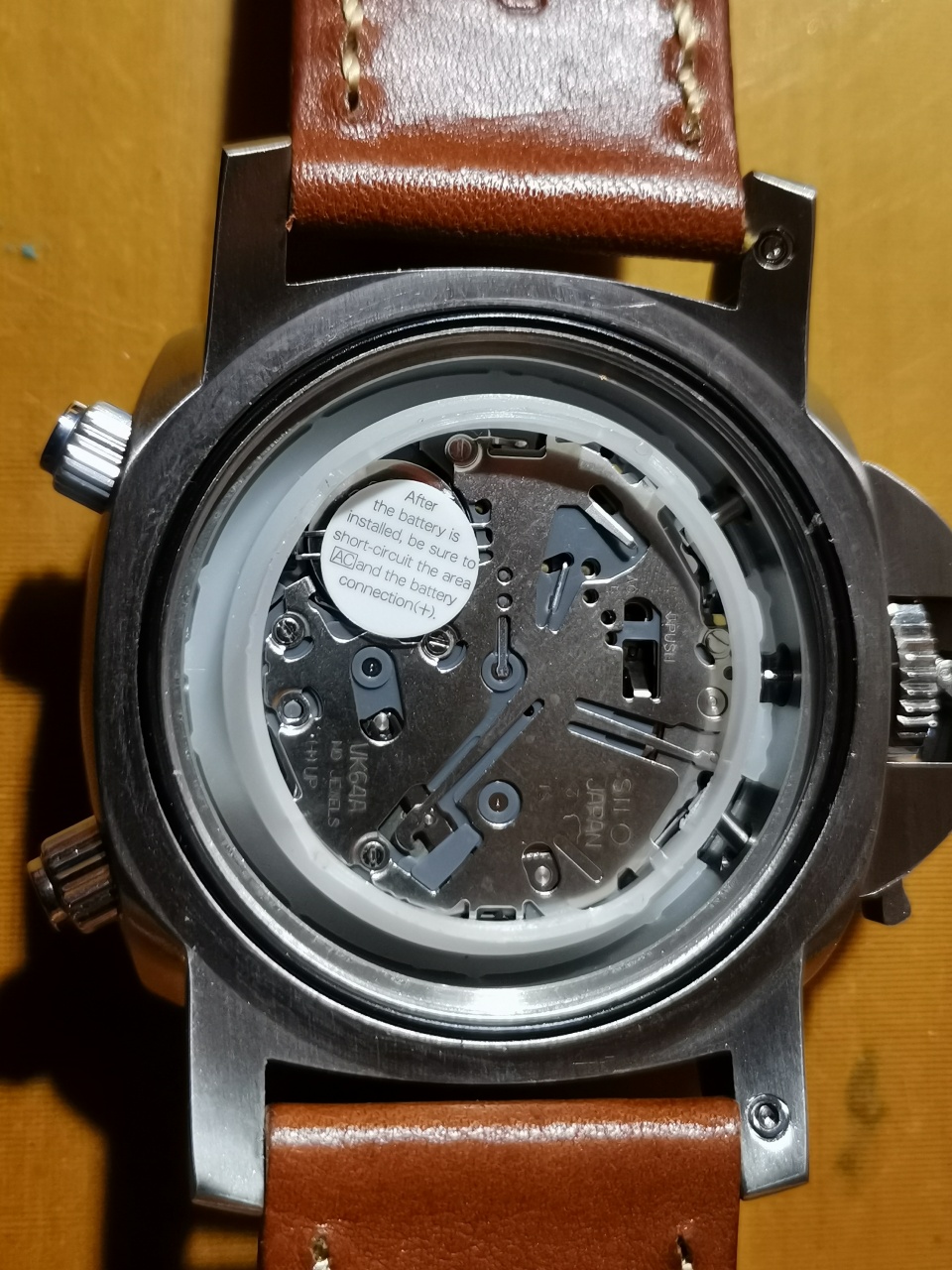

Часы при первом осмотре не проявили никаких признаков жизни, нажатие на кнопки во всех возможных последовательностях, тоже не дало результатов. Пришлось заглянуть внутрь, отвинтив крышку подручными средствами. Внутри оказался механизм Seiko VK64a, единственный из серии у которого не двигается секундная стрелка. Батарейка формата AG9 оказалась полностью разряженной(я к этому времени успел открыть спор с магазином). Приобрел в магазине аналогичную батарейку, поставил, идут, тикают очень тихо. Для того чтобы запустить именно такой механизм следует после установки батарейки замкнуть цепь с помощью пинцета, коснувшись одним концом батарейки, а другим специального отверстия на теле механизма.

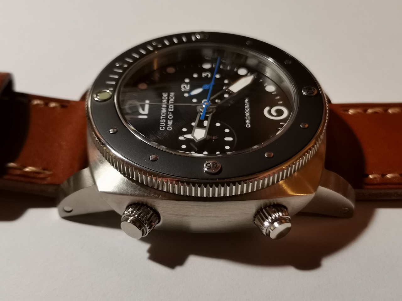

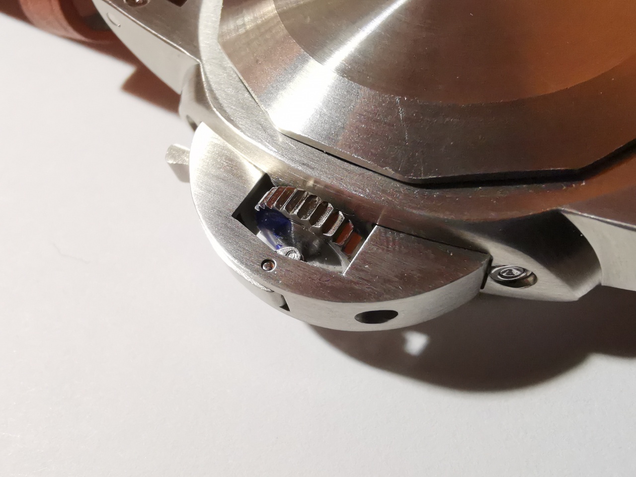

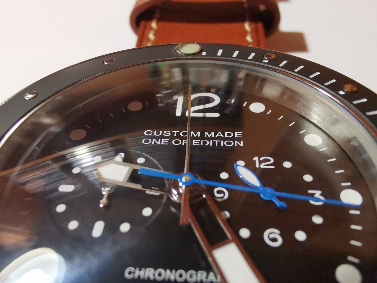

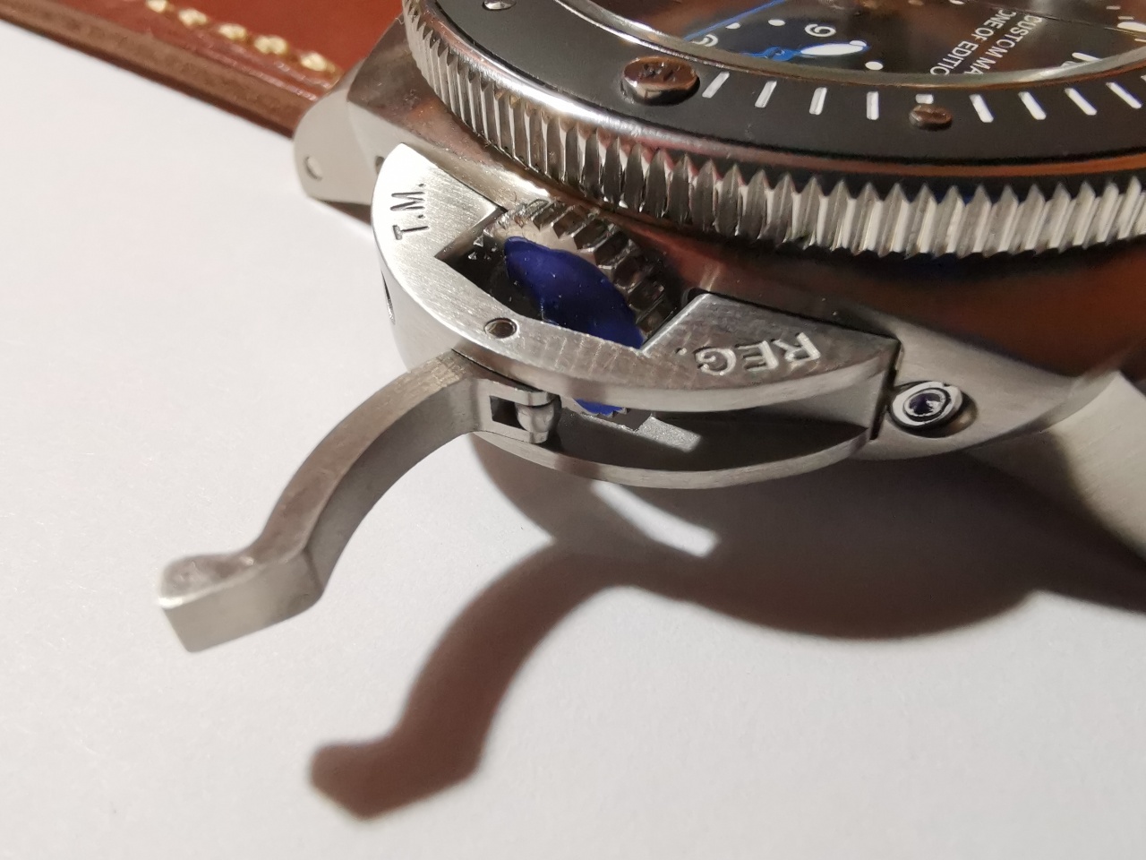

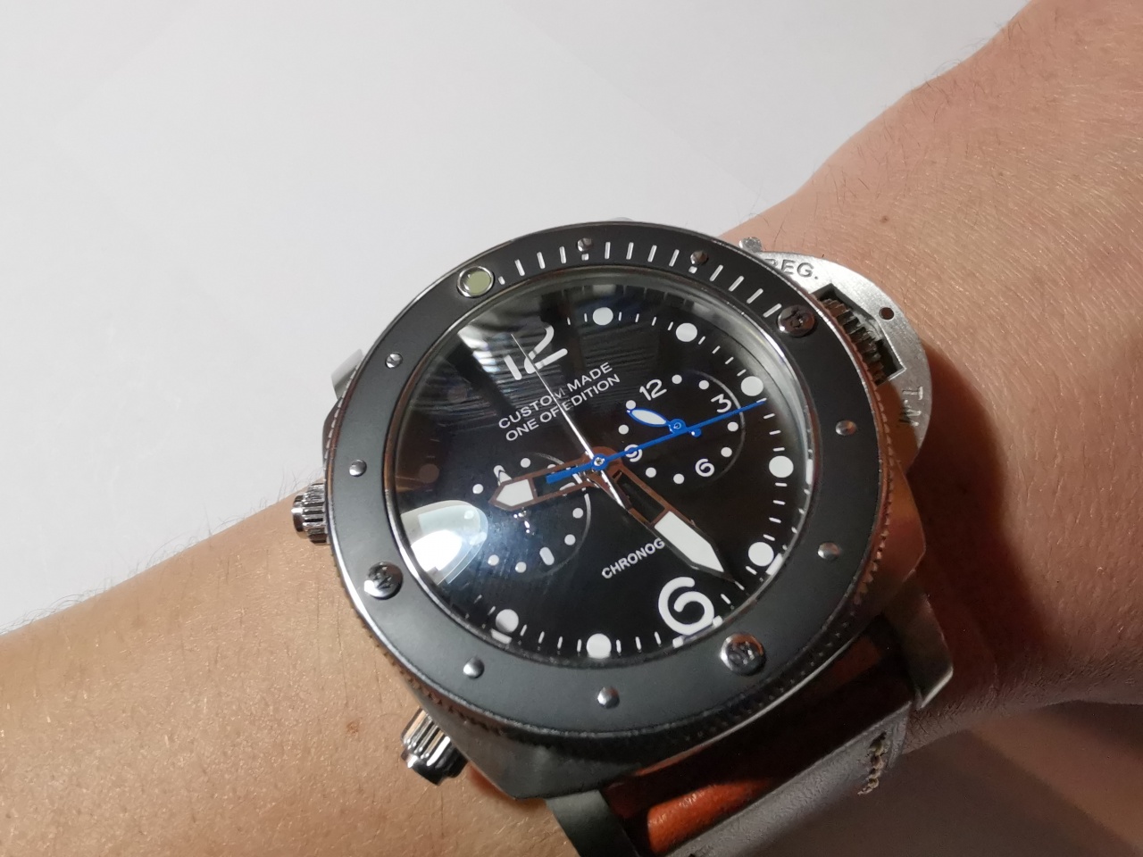

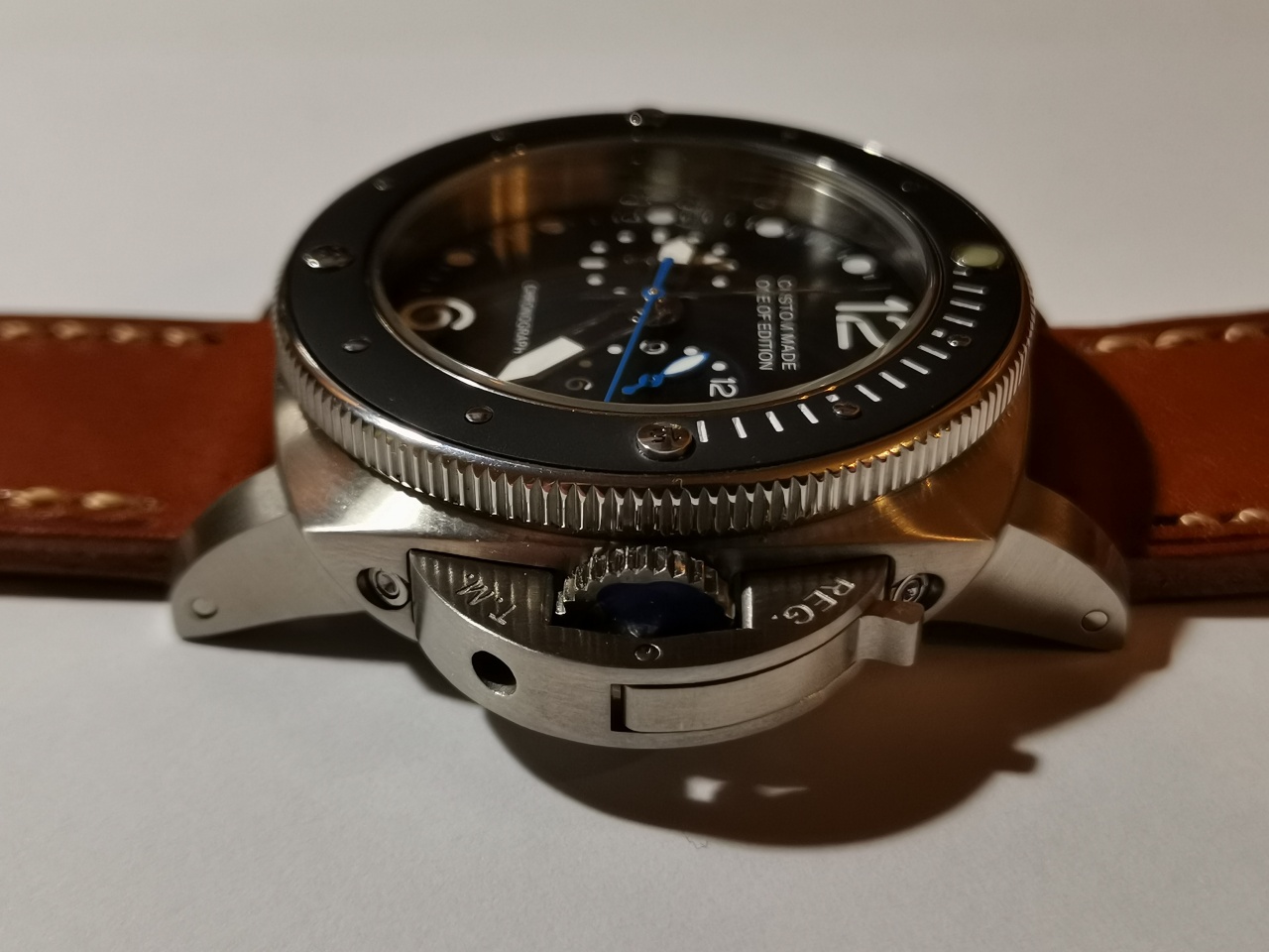

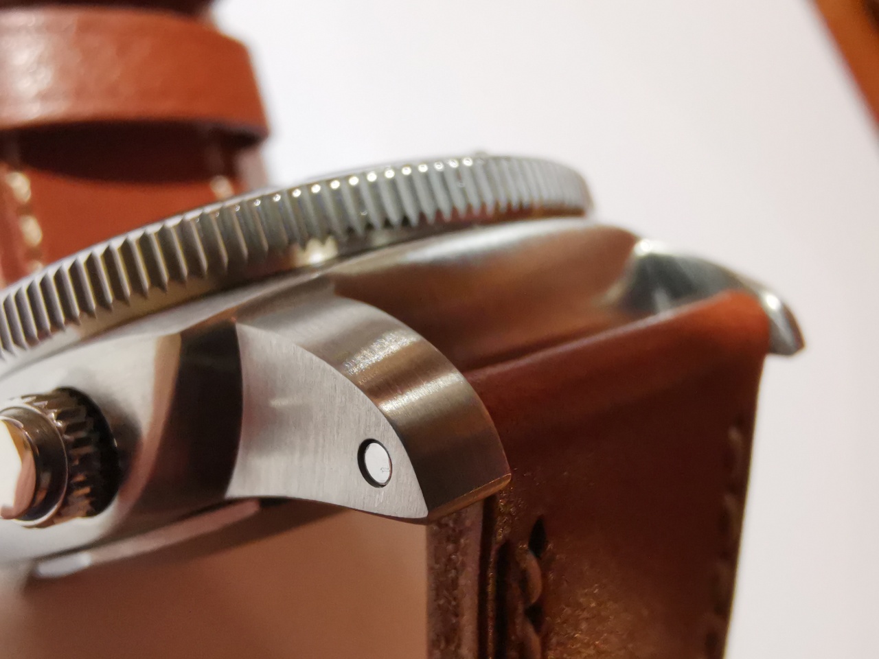

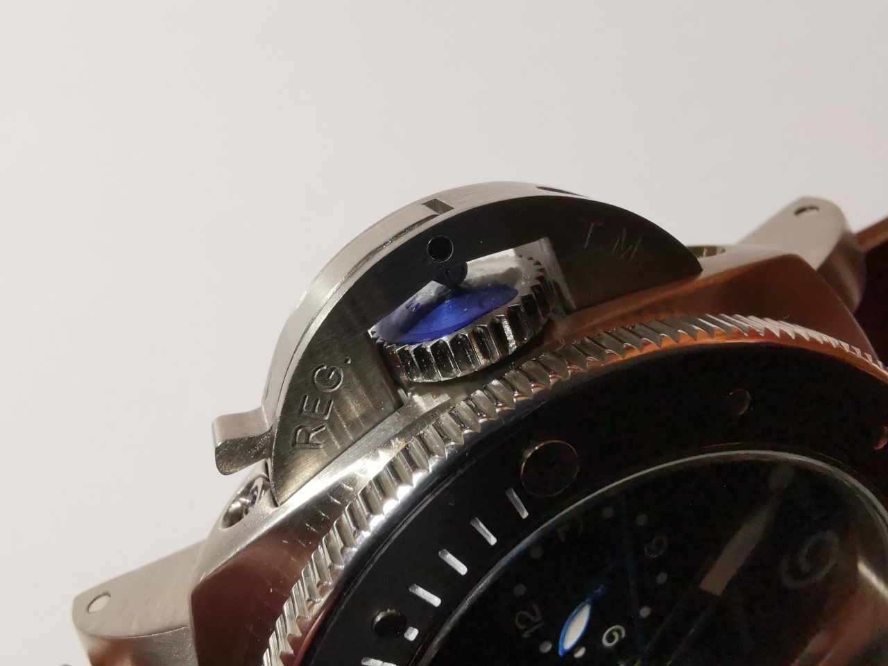

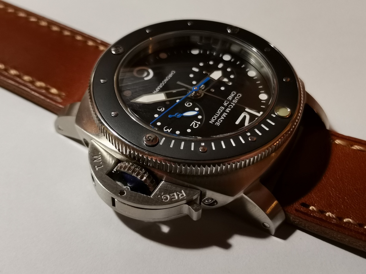

Теперь общие впечатления о часах. Корпус часов из нержавеющей стали с диаметром 47 мм, довольно крупный и толстый, из за высокого безеля и не тоненького корпуса. При осмотре критических замечаний по отделке корпуса замечено не было, даже внутренняя часть ушек обработана пусть и не идеально, но приемлемо. Корпус имеет крупное сатинирование, на фоне которого полированный безель смотрится довольно интересно. Безель имеет матовую темно серую керамическую вставку, слегка выступающую над краем безеля. Безель вращается против часовой стрелки на 60 щелчков, довольно плавно, но имеет заметный но небольшой люфт. При взгляде сбоку, если нажать на один край безеля, то на противоположном появляется небольшая щель. Фиксатор заводной головки выполнен достаточно аккуратно, работает без усилий и мягко закрывается. Заводная головка легко выдвигается для перевода стрелок. и так же легко двигает стрелки, без усилий. При этом двигаются только часова, минутная, стрелки, и стрелка малого циферблата с 12 делениями, но при обороте больших стрелок на один час, стрелка малого циферблата проходит только полчаса. Часы позиционируются как хронограф, поэтому левый циферблат видимо считает минуты. Зачем-то сделали две секундных стрелки, которые двигаются синхронно в режиме хронографа, и одна от другой закреплена намертво на расстоянии 17 секунд. Кстати при установке механизма производитель не озаботился 100% функционированием хронографа, и штырьки утопленных(скрытых) кнопок никак не дотягиваются до соответствующих мест на механизме. Поэтому, к сожалению, даже как хронограф часы не работают. На корпусе имеются две симпатичные и совершенно не функциональные кнопки на левой стороне часов. Видимо производитель предполагал устанавливать в эти же корпуса и другие механизмы, но ввиду спроса продает часы и в таком "урезанном" варианте. Сразу мне вспомнились мои советские магнитофоны , у некоторых часть кнопок была предназначена для полной комплектации, но продавали и усеченные варианты.
Стекло на циферблатом полукупольное, минеральное, и похоже довольно толстое. Циферблат имитирует часовые метки того бренда, с которого слизан. Стрелки соответствуют оригиналу, но покрытие люмом слабенькое и нанесено не очень аккуратно, имеются горбыли. Циферблат пластиковый.

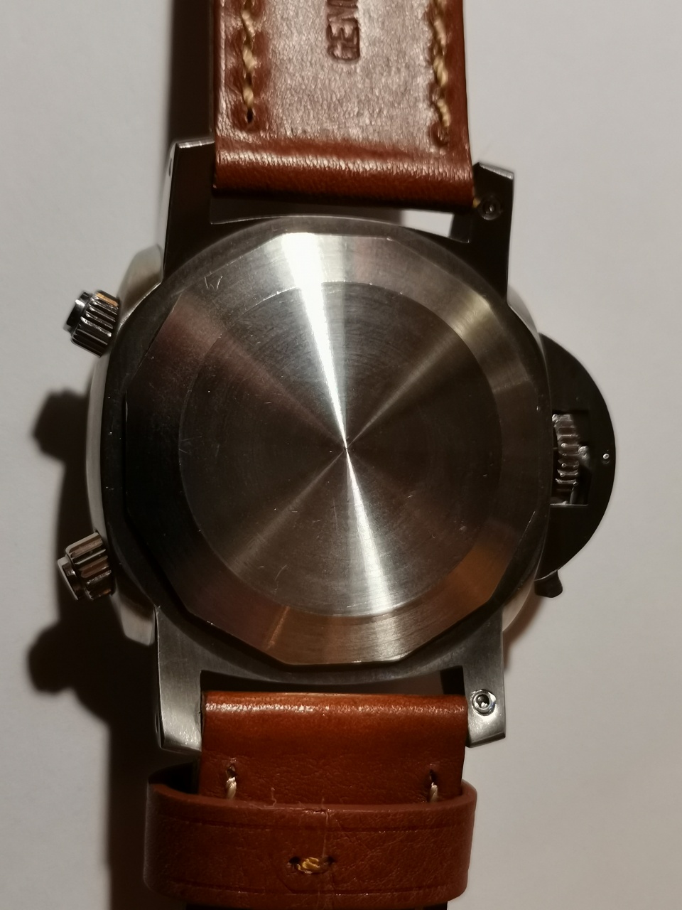

Задняя крышка многогранная, закручена на 2-3 оборота. При разглядывании заметны следы стертых букв соответствующих надписи на часах прототипа оригинала. Почему то, на ум сразу пришел магазин Age Girl на алиэкспрессе, торгующий судя по их фото, товарами со своим логотипом, но по факту покупатели получают часы с логотипами псевдооригинала. Механизм внутри корпуса закреплен пластиковой конструкцией, при извлечении которой, для замены батарейки, механизм внутри корпуса свободно перемещается в пределах 3х миллиметров как влево, так и вправо...

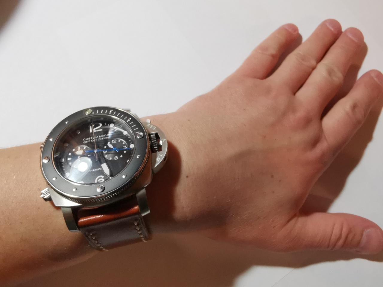

Общее впечатление от часов довольно смутное. С одной стороны корпус воспроизведен вроде как и неплохо, но не полностью функциональный(хотя и неплохой) механизм, в данном случае, смотрится довольно нелепо. Вторая синяя стрелка явно мешается. А вот, не помешало бы окошко даты, которая механизмом предусмотрена, судя по описанию его в сети. Ну и наконец очень высокий корпус, который создает ощущение будильника на руке, не всякому подойдет.

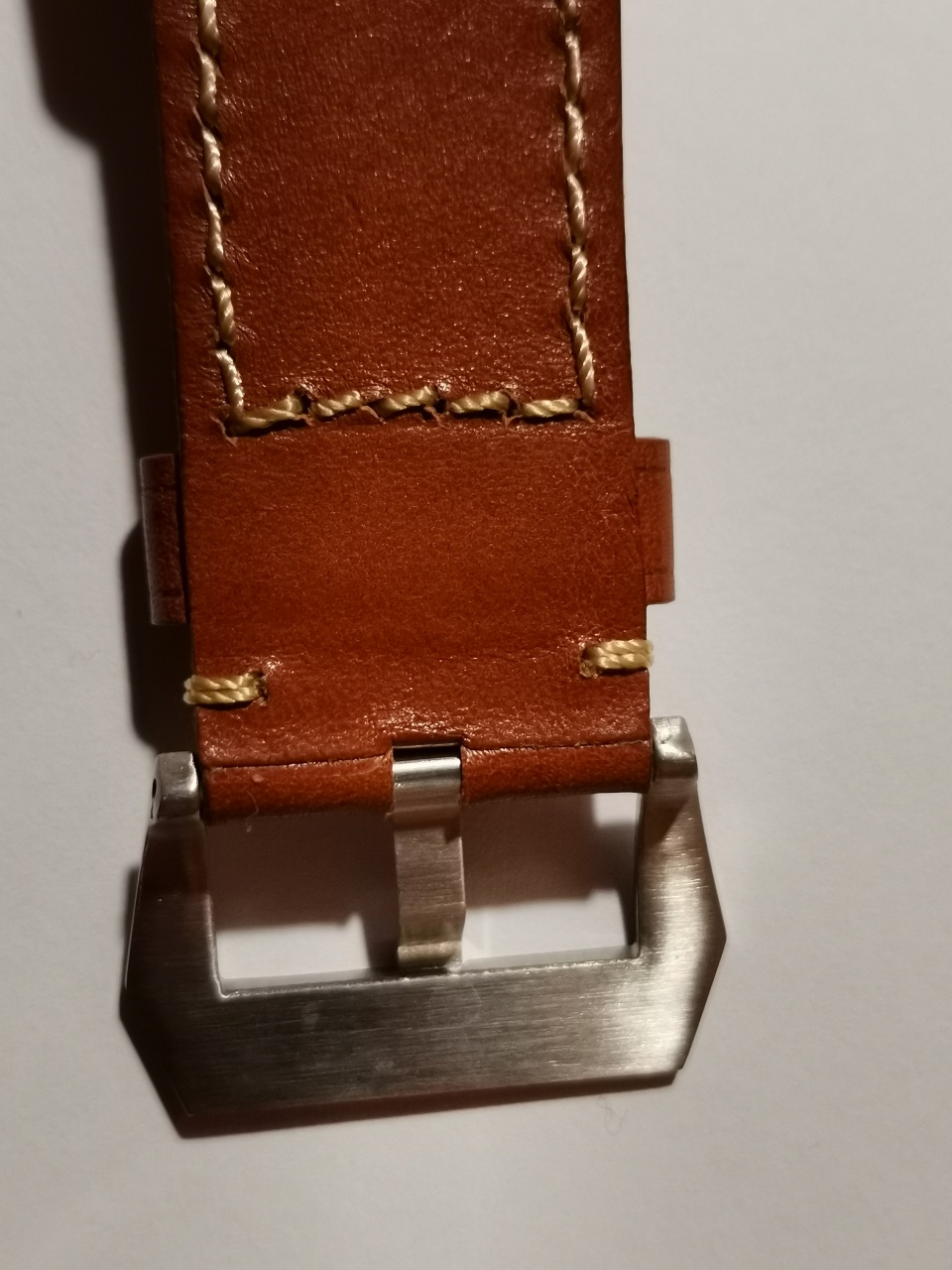

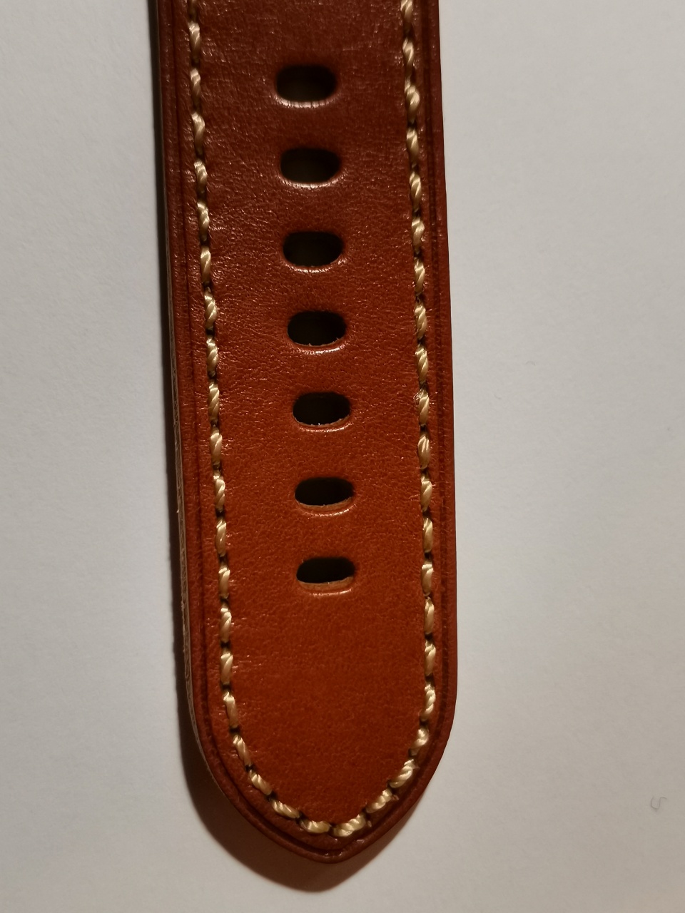

И ещё один момент. При извлечении часов из коробки в нос ударил острый запах клея, типа момента. Оказалось запах исходил от ремешка. Ремешок 26мм, очень широкий, сделан из двухслойной кожи , прошит, но края не обработаны. Тонкие слои кожи в районе бакли приклеены, не известно насколько надежно. Бакля тонкая, штампованная.
