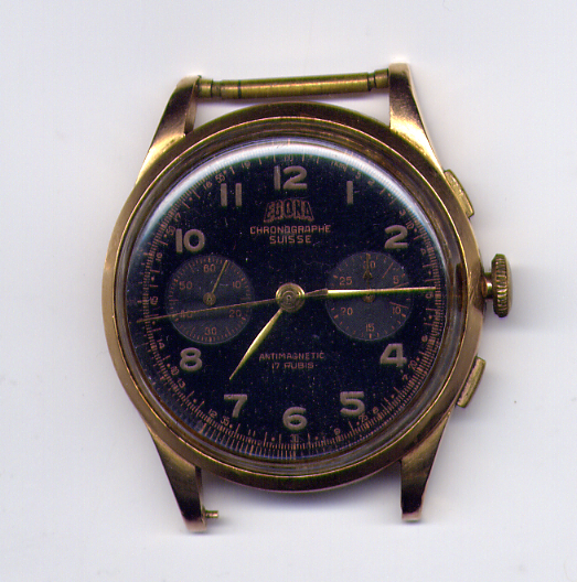

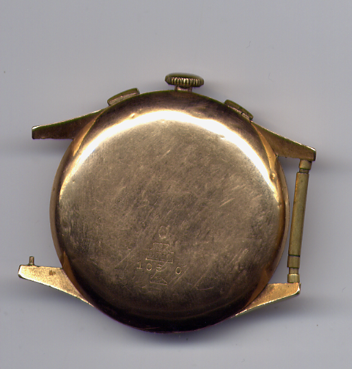

от деда достались часы...по его словам пленный немец одарил...хочется знать примерный год выпуска и производителя

Дизайн характерен для 30х-50х годов. Открывайте крышку, фотографируйте механизм и клейма крупнее. Если не сможете - спишите цифры на молоточке (самое нижнее клеймо). Но механизм все равно важен. Крутого фрица Ваш дедушка "заарканил", хронографы в золоте немногие по полям сражений таскали.

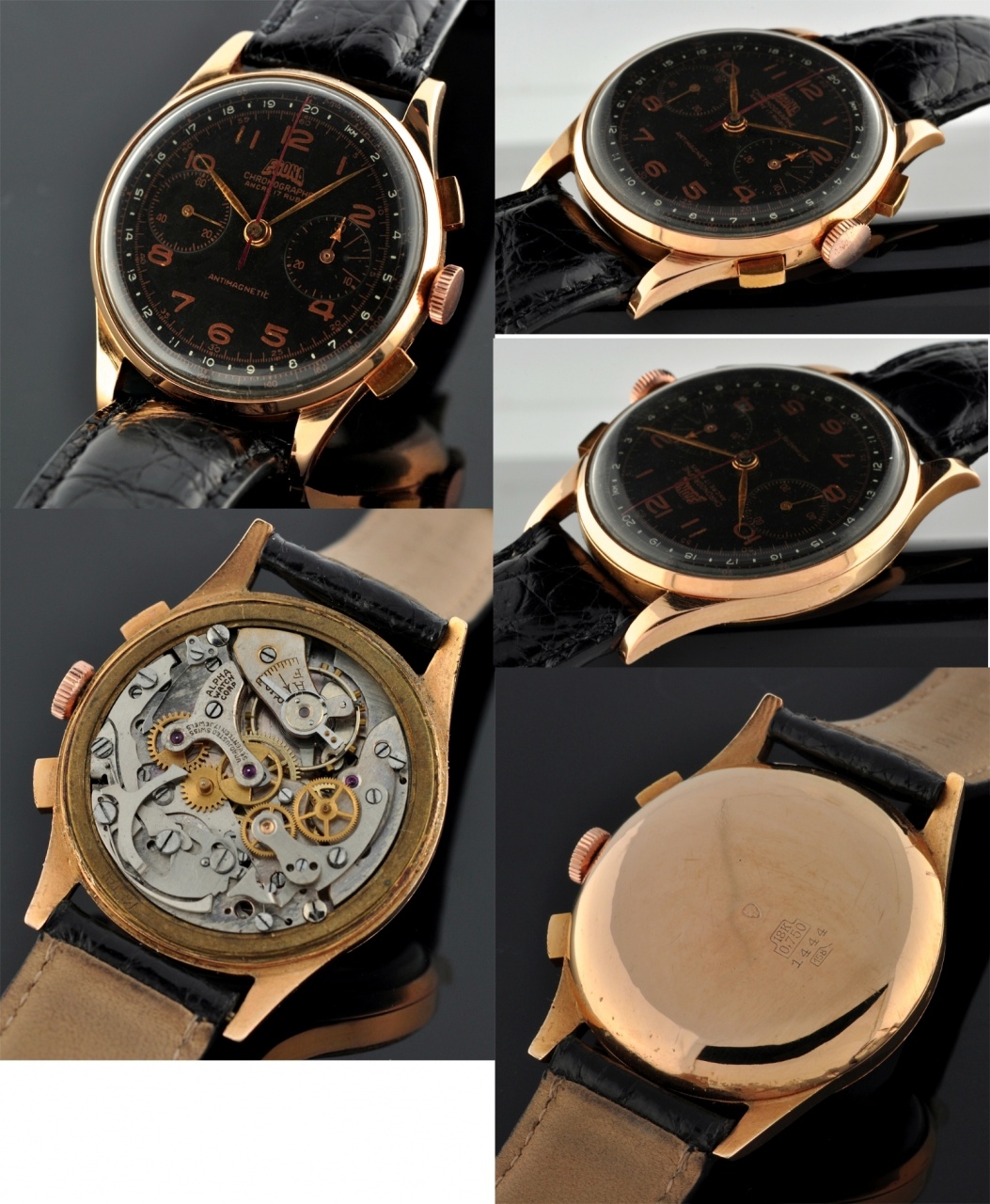

в нашел фото такихже часов но подробной инфы так и ненашел....

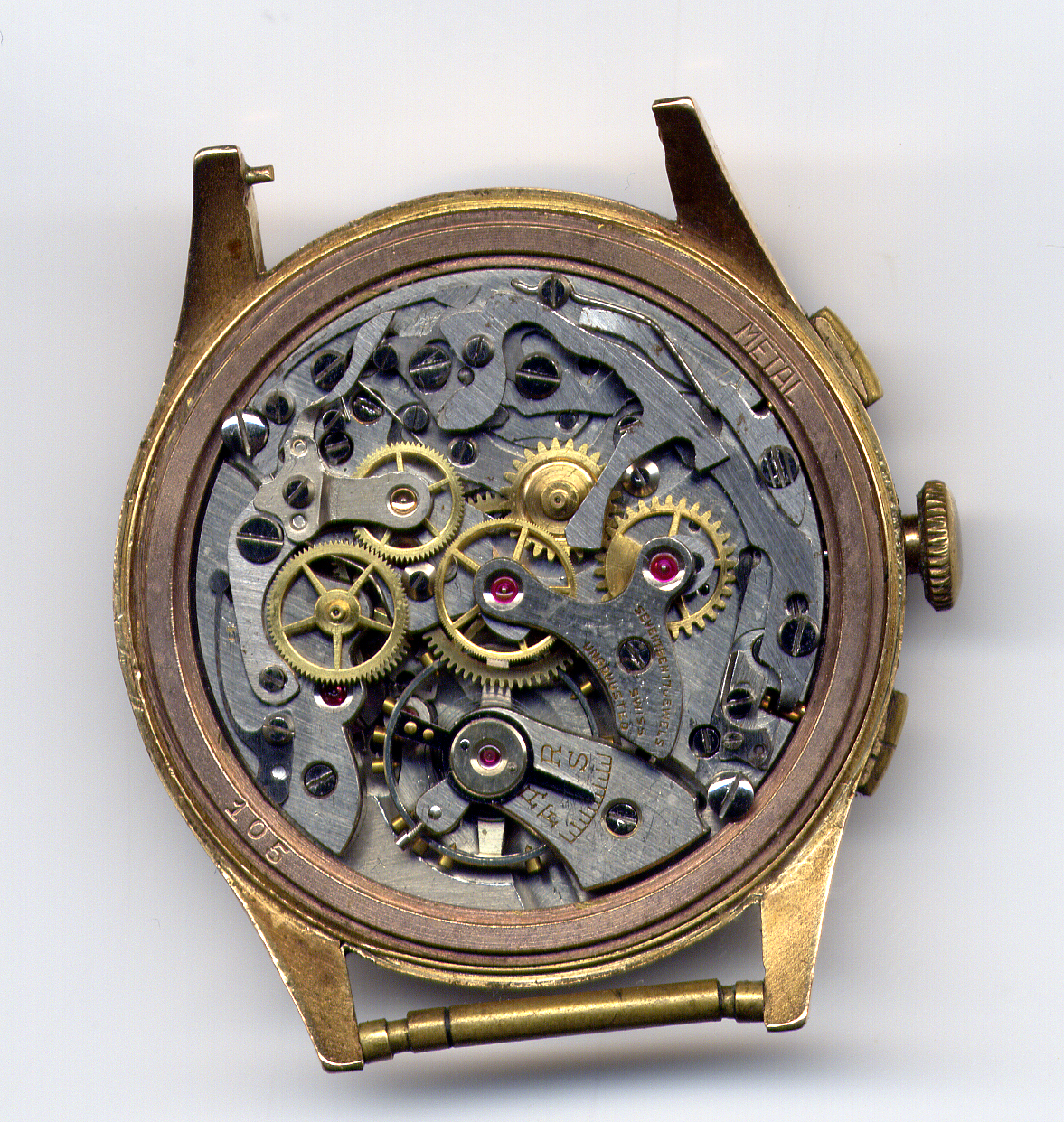

Да зачем здесь фото "такихже"? У Вас свои есть, тем более что машинки в них разные.
У Вас механизм Ландерон 51 (а у "такихже" - 48), выпускался с 1937 чуть не по семидесятые. К сожалению механизм неподписной, а это говорит о том, что EGONA - одна из многих маленьких швейцарских фирмочек, занимавшихся сборкой часов из готовых стандартных комплектующих. Более чем уверен, что в интернете Вы найдете не одну золотую Эгону, но цифры в "молоточке" будут разные, а это укажет на то, что и производители часовых корпусов - разные. Т.е. информации по производителю скорее всего нет никакой. Единственно, что можно определить - производителя кейса (по цифрам о которых я ранее спрашивал) Дата рождения действительно около 1940 года.
Золота в них не много (обратите внимание на медную корпусную вставку). Но тем не менее часики неплохие, у любителей винтажной классики ценятся.

Сообщение от ZOV Посмотреть сообщение
Не могли бы Вы прокомментировать наличие двух задних крышек (золотой и стальной), см. ссылку.
http://www.lamesuredutemps.com/one.c...DE32A2712857DA

А в таких корпусах их и должно быть две. Т.н. "two backs case". Стальная решает две проблемы:
неосновную - магнитная защита
и основную - прочность корпуса (листик-то золотой тоненький)

спасибо за информацию...в данный момент нет возможности сделать качественное фото механизма....но попозже обязательно выложу...часики на ходу но нуждаются в чистке...
