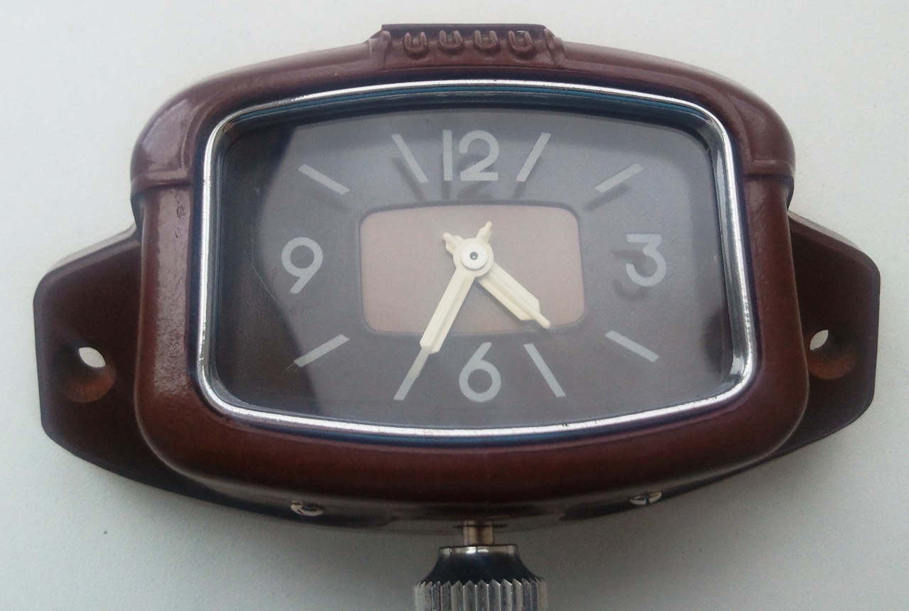

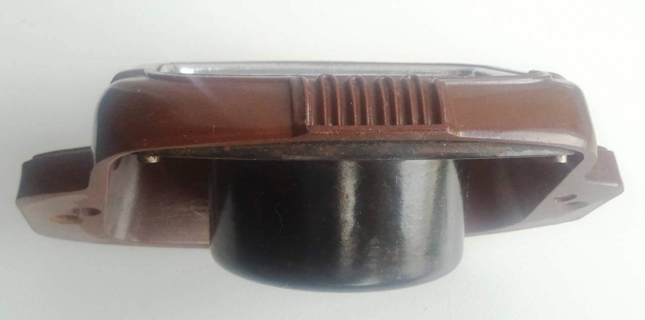

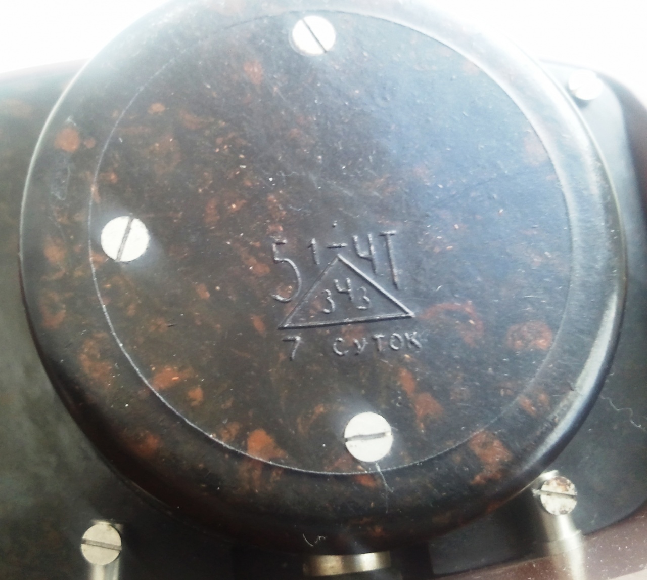

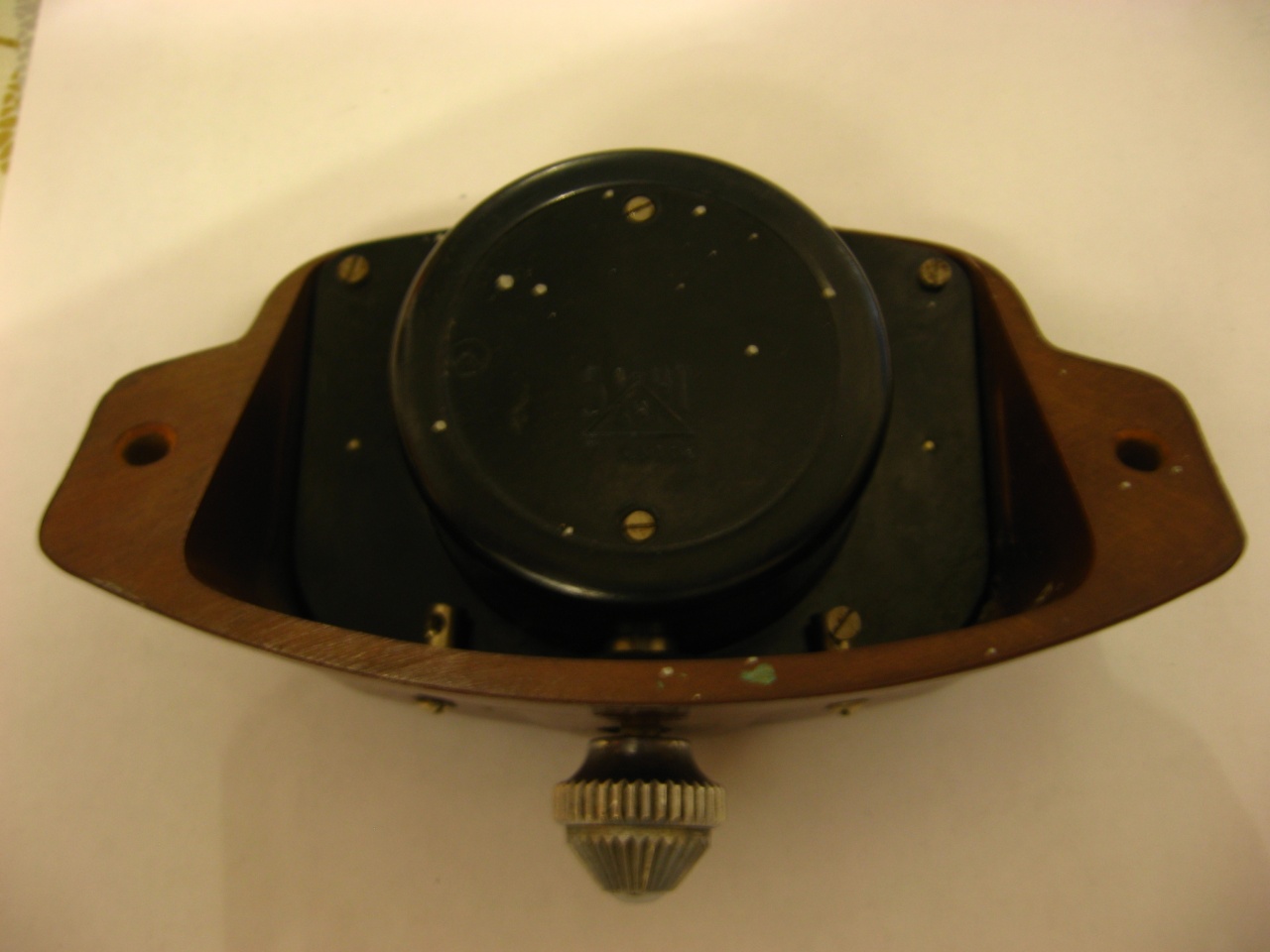

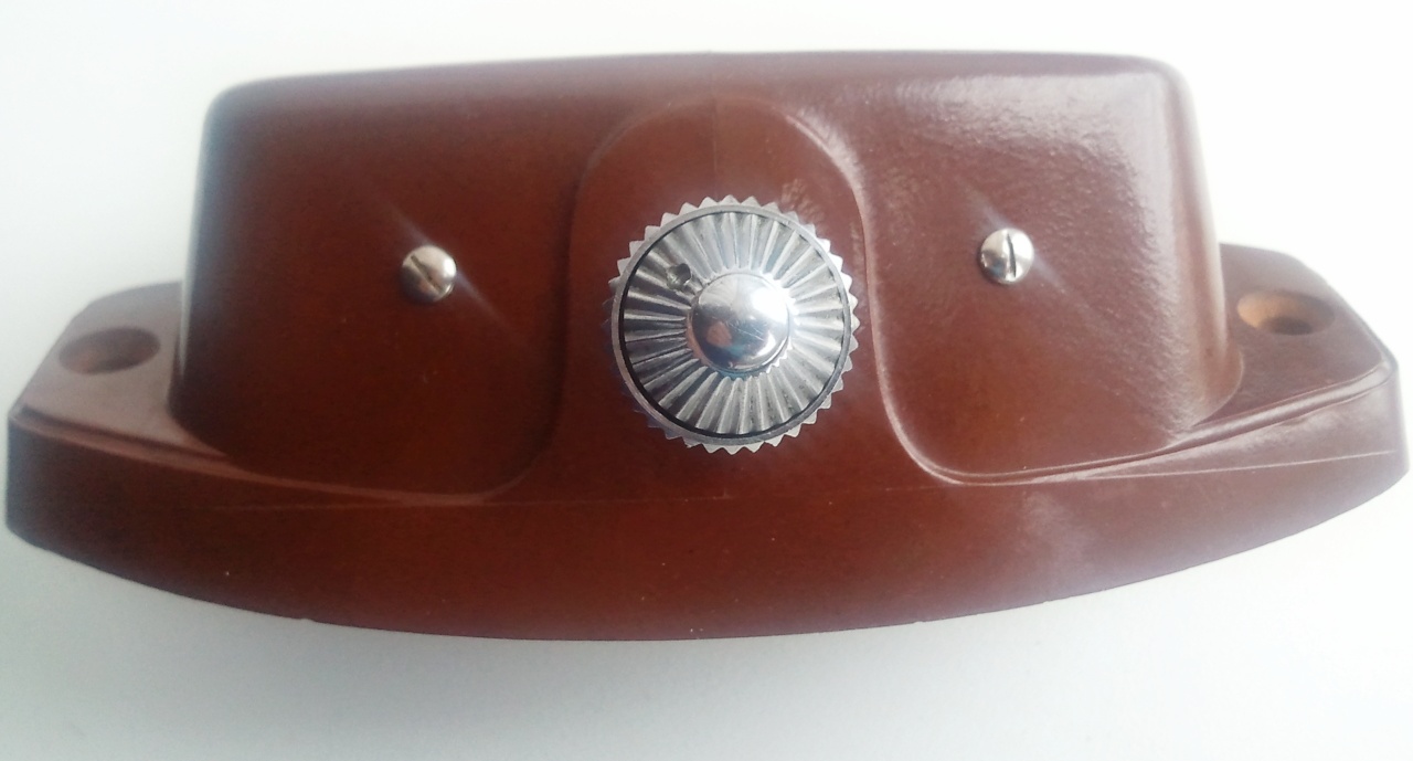

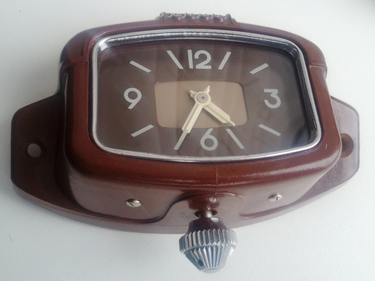

Часы транспортные: 51-ЧТ (ЗЧЗ)

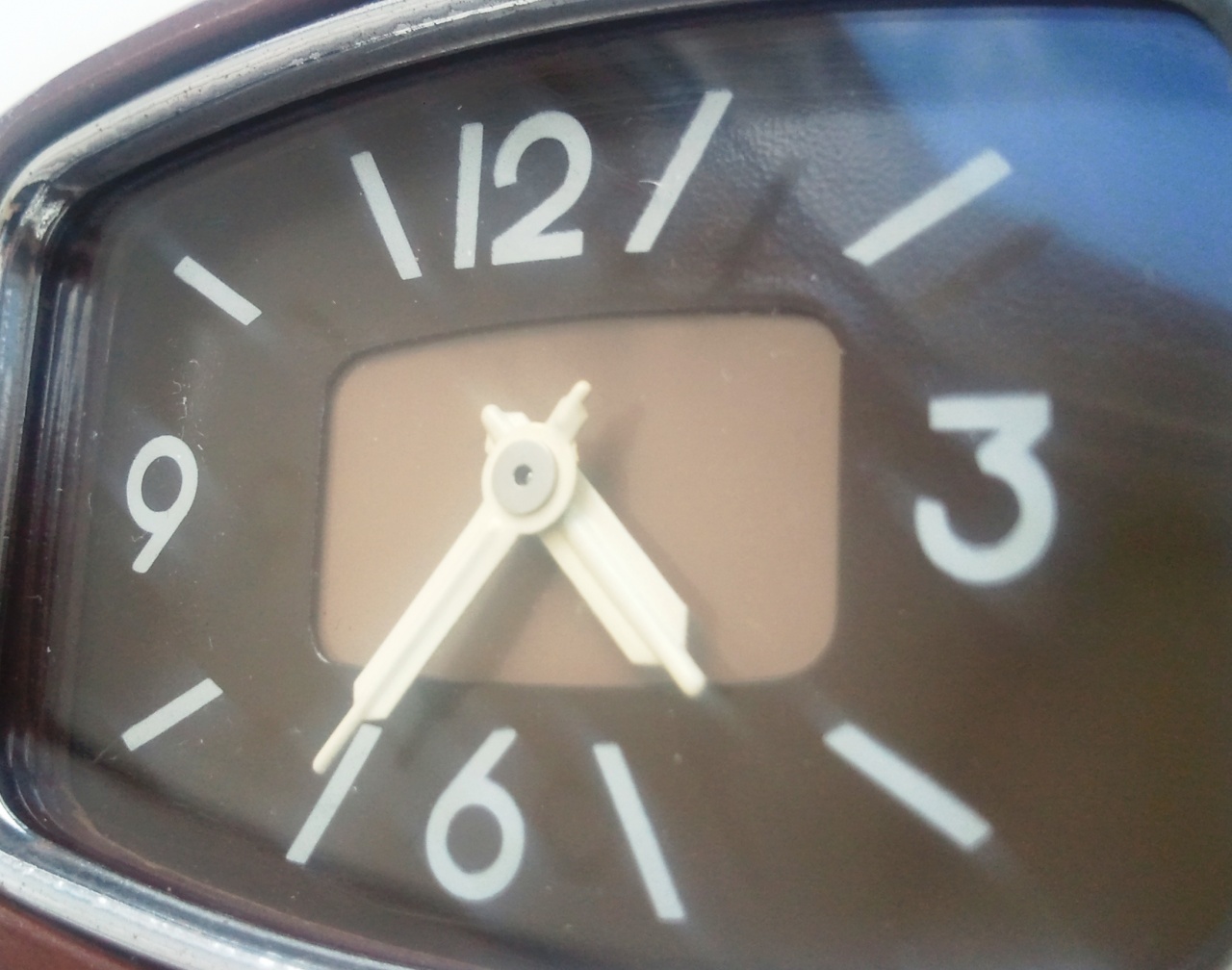

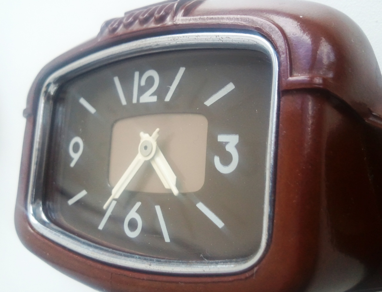

Насколько я знаю, такие часы устанавливались в легковые автомобили в 50-х-начале 60-х годов прошлого века. В "Москвичи" 407и403 точно. По крайней мере, в 403 шли в комплект без заводской установки. Скорее всего, на заводе устанавливались в "Москвич 401". Может быть, кто-нибудь точнее знает, на какие автомобили штатно устанавливались? Подскажите, плз!
P.S. Крутые часы!

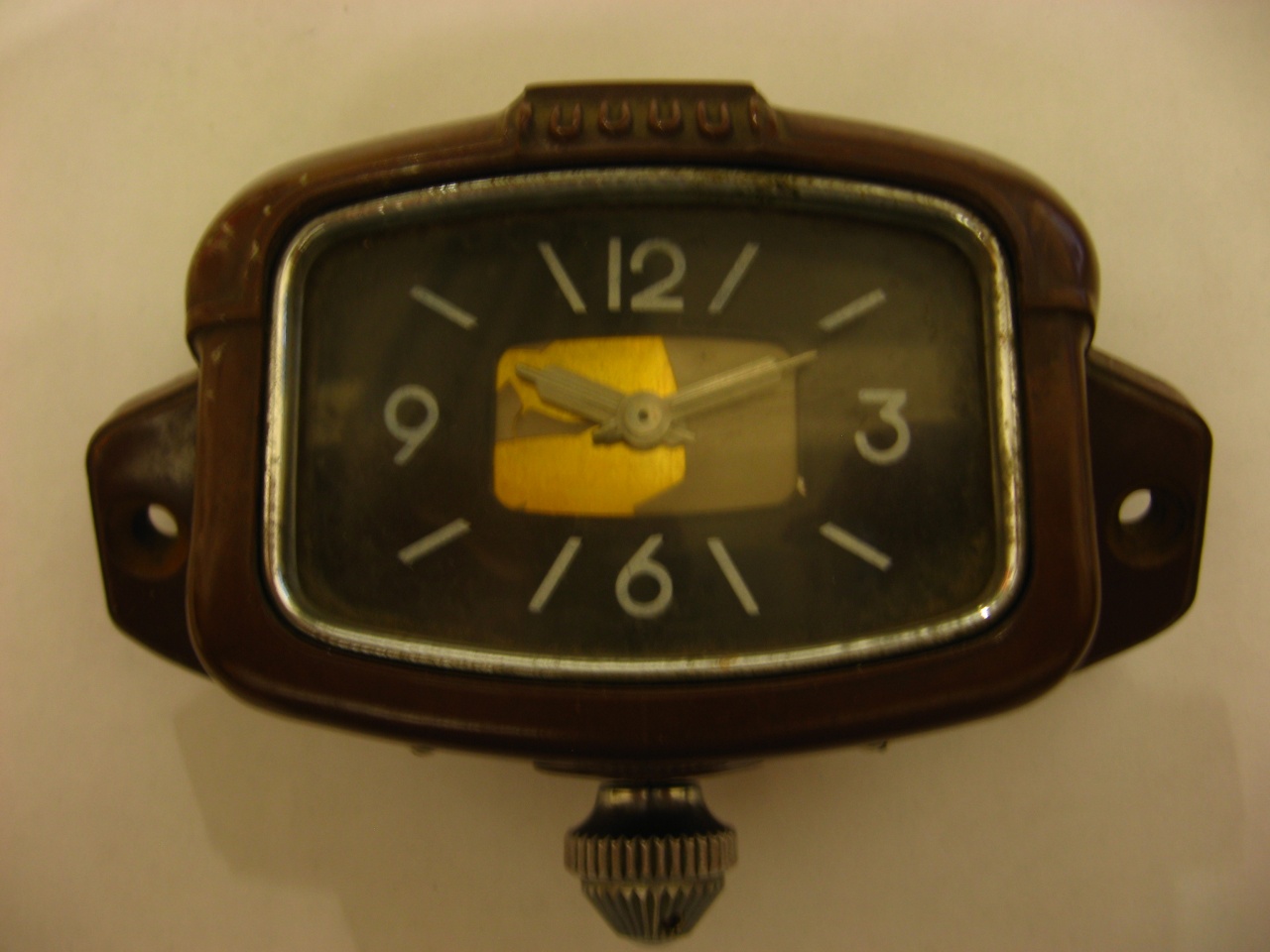

На "Москвич-407".
Фото отсюда:
http://larino148.narod.ru/pempo/mos/...7/mos_407.html
Здесь смотрите пост № 7:
http://forum.watch.ru/showthread.php?t=26722

Здорово! Спасибо большое! Кстати, на ваших стрелки металлические, хромированные, на моих покрашены белой краской. Кстати, на 403 Москвич тоже шли. Ибо это переходная модель между 407 и 408. Салон у 403 точно такой же, как и у 407-го...
Поискал... Думаю, что эти часы достались 407 модели в наследство от 402-го. Ибо именно там, на 402-ом появилось такое цветовое решение панели. И материал соответствующий. На 403 оно уже было другим, часы не соответствовали цвету и материалу панели, но шли штатно не закрепленными на место.

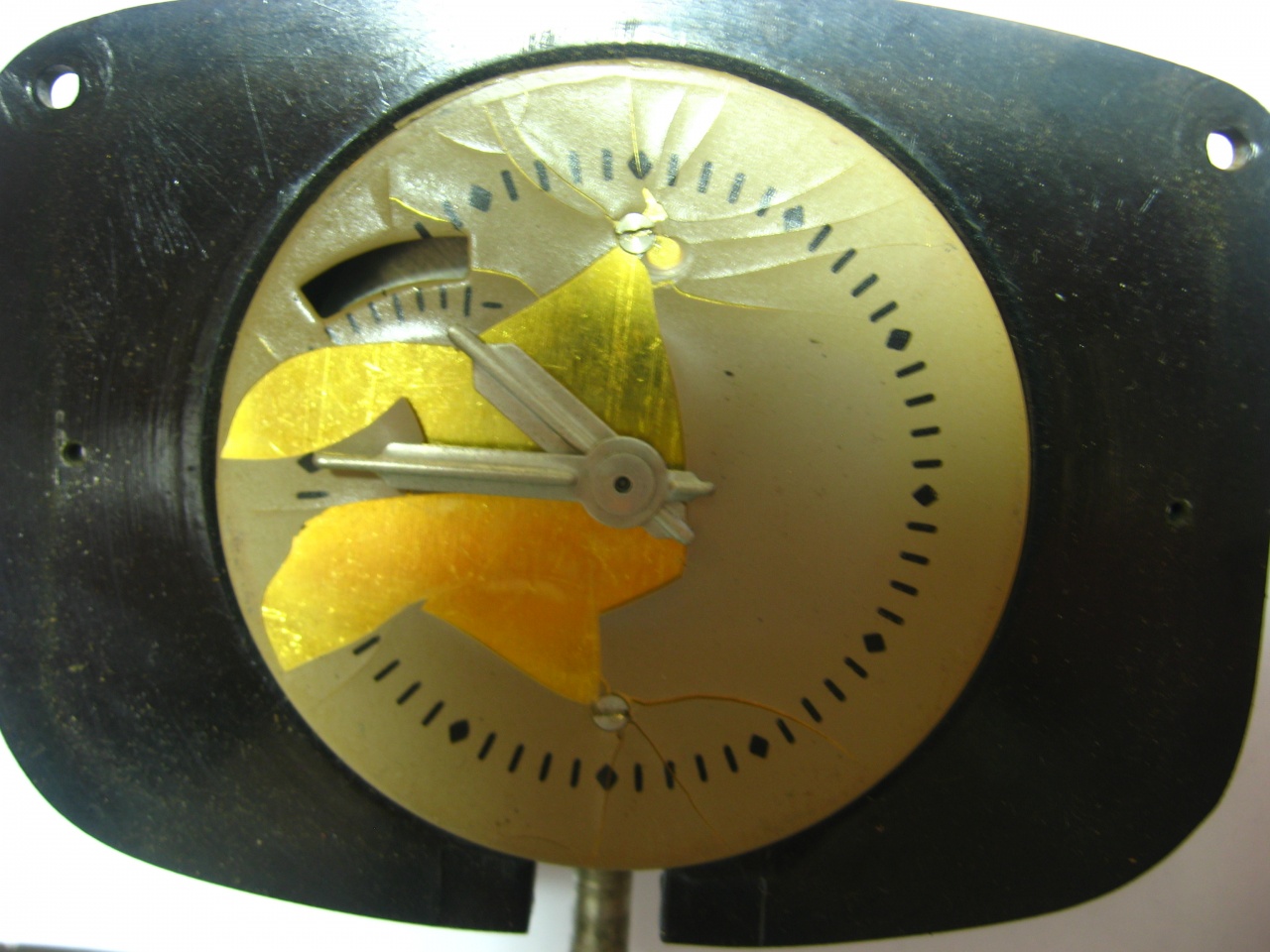

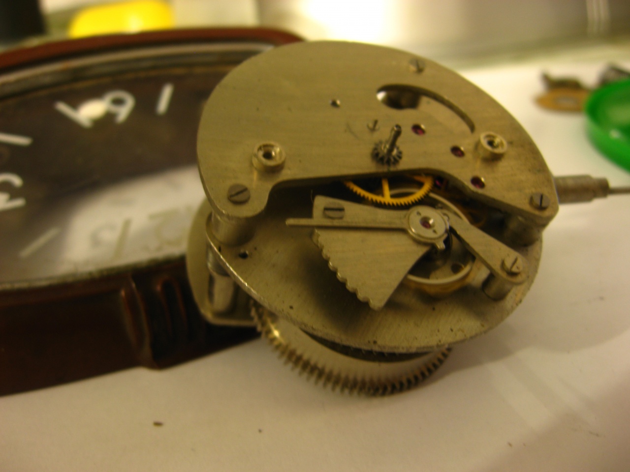

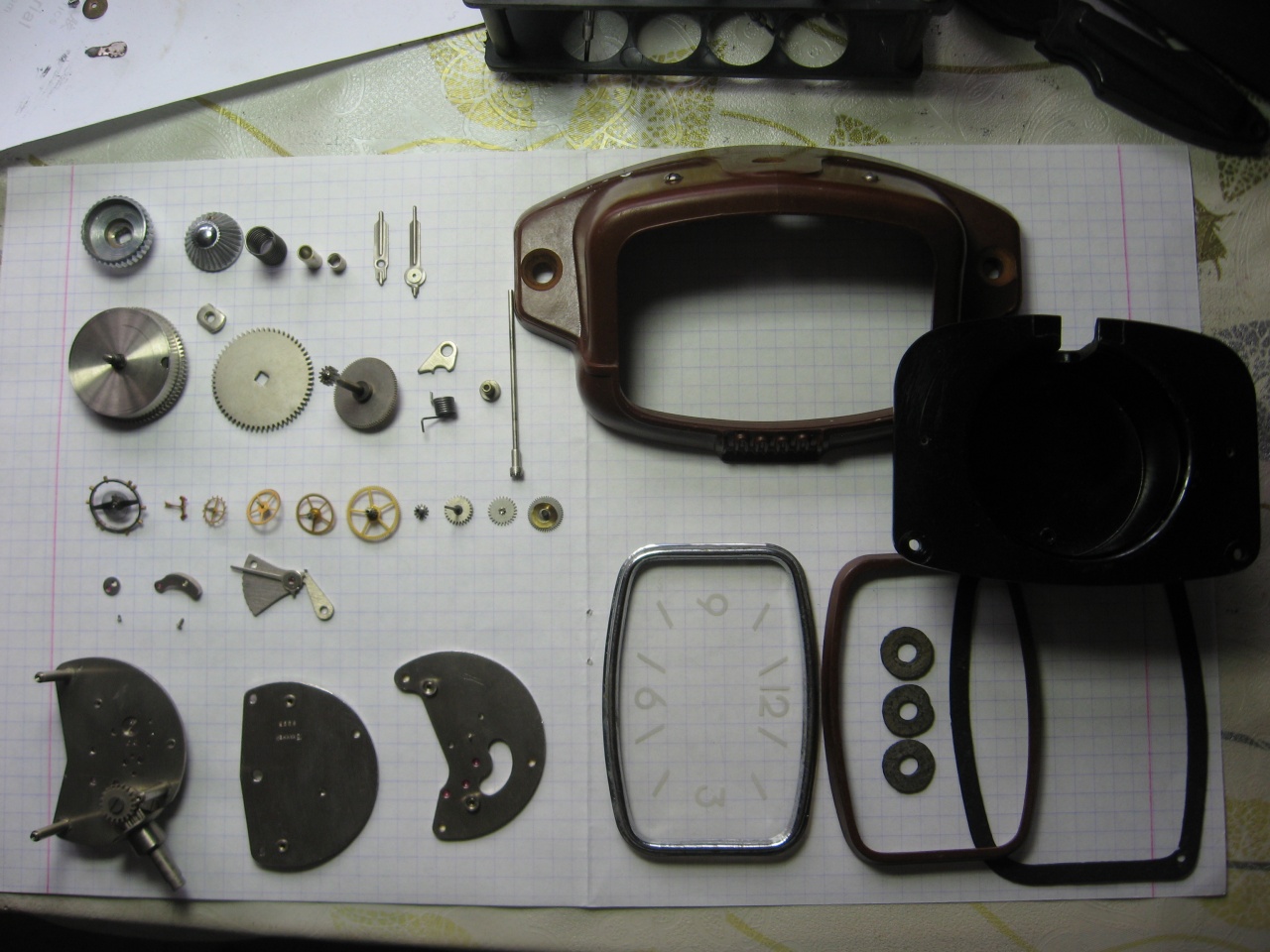

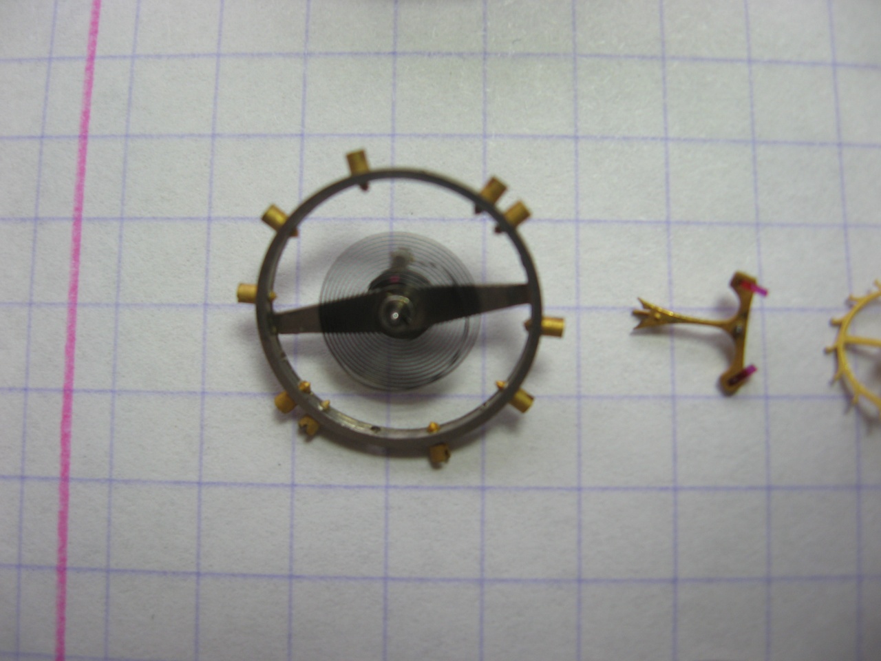

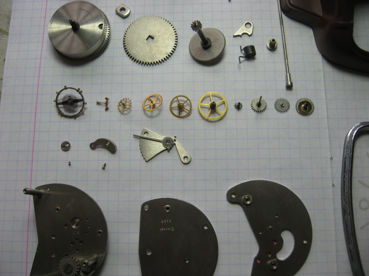

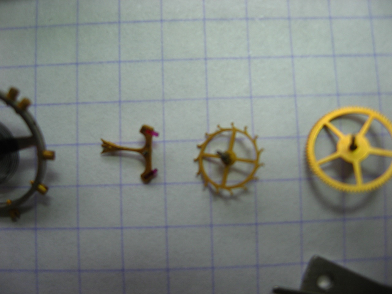

Фото потрохов 51-ЧТ. Работал исключительно осторожно, особенно с вилкой. Доноров на такой механизм не найти. Как я говорил, шестерни вращаются в обратном обычному направлении, соответственно уникальные вилка и анкерное колесо. Есть общее с АВР, настольной Молнией и Агатом

а баланс как у кировских? Схема вроде та же. К кировским ЗЧЗ баланс подходит?
Похож вроде. Не примерял на кировку, часы уже собраны
