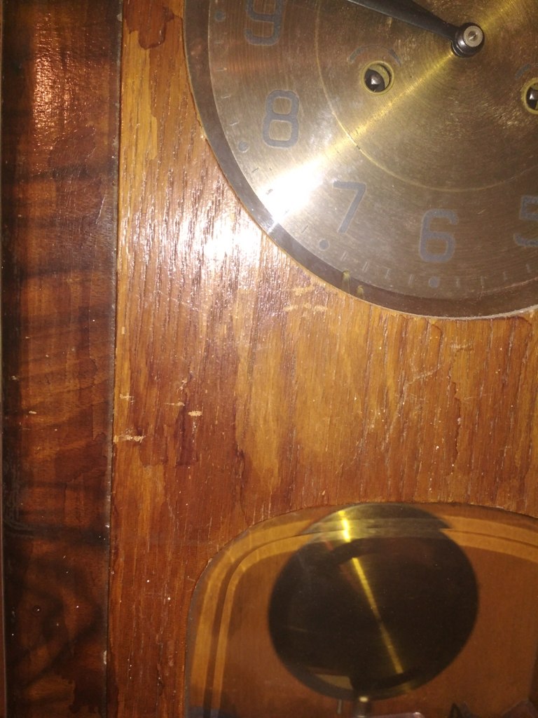

Добрый день, ув. форумчане!

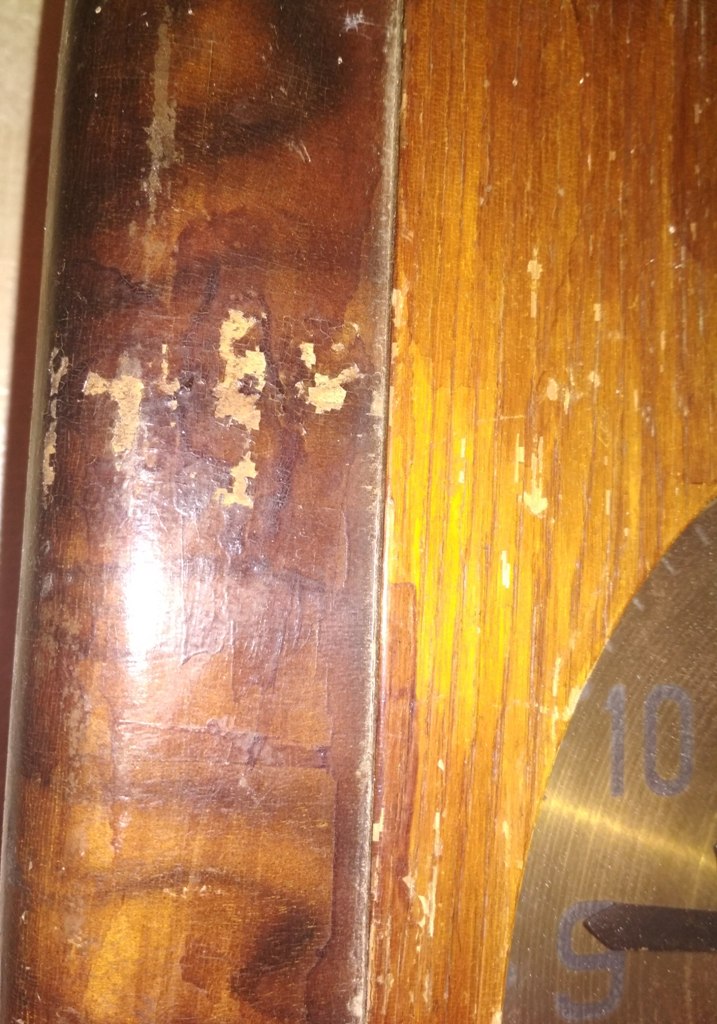

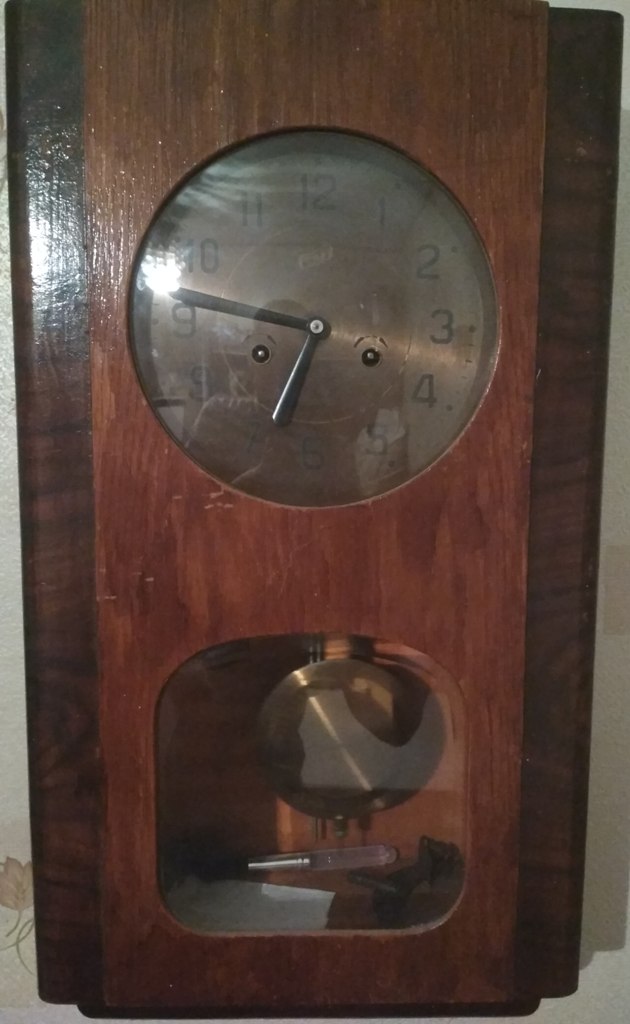

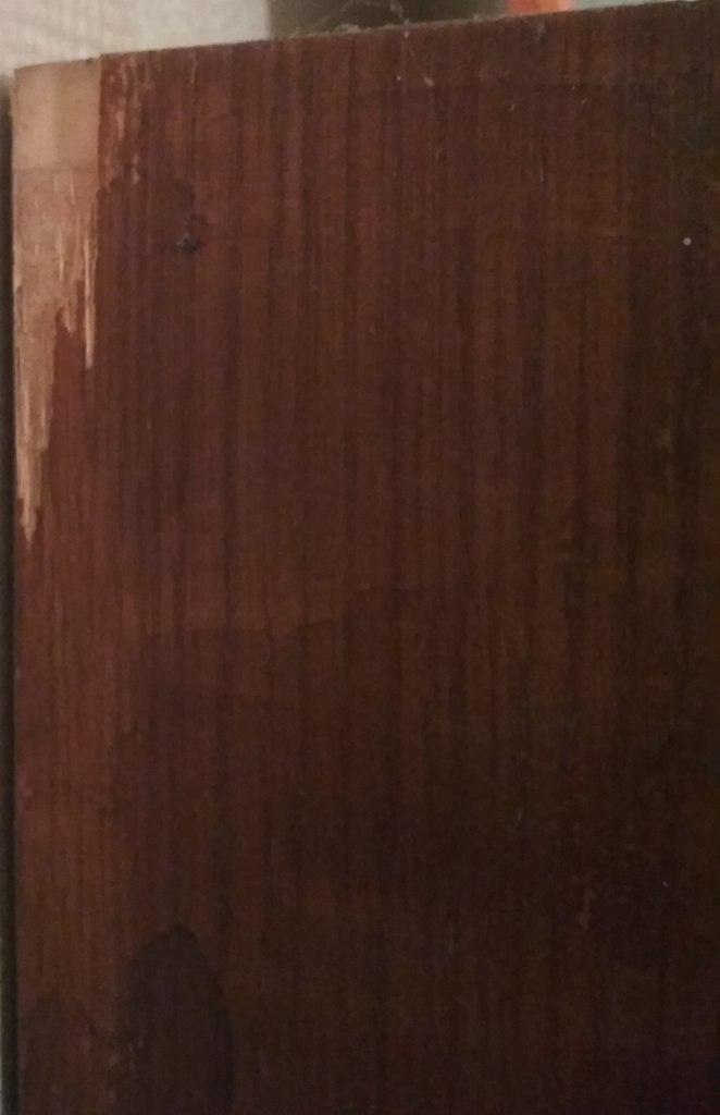

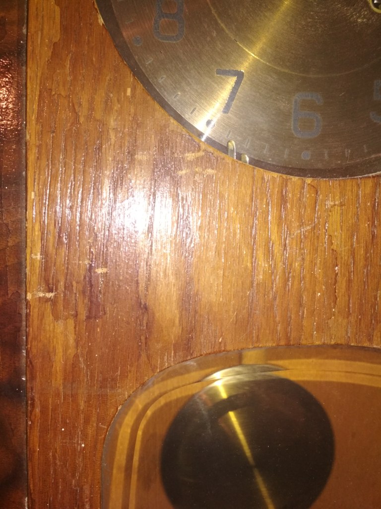

Есть ОЧЗ, с потрепанным жизнью корпусом.
Местами поднялся шпон на фасаде, кое-где он отбит. Подозреваю, что кто-то пытался его восстанавливать, помазав каким-то лакокрасочным средством. Фасад имеет плоскую геометрию. По бокам, идет на изгиб. Возможно, боковушки приклеены, т.к. «ступенька» есть.
У меня вопрос, возможно ли придать более привлекательный вид часам, тем более механизм работает, и особых нареканий нет. Понимаю, что можно сделать новый короб из ЦПД, но не хотелось бы, т.к. родное, оно и есть родное, да и дорого это будет. Склонен к реставрации имеющегося. Желание восстановить самому – не пугает. Но не знаю теории.
Спасибо!

Короб не трогаите . По лицевои части , я бы отшкурил и задул , спреи акриловым лаком .

А что значит - отшкурил?.......взять наждачную бумагу и с усилием снять отшелушившийся шпон?

Снять не шпон, а старый лак при этом не протерев шпон до дыр. Наждачку на брусочек и не спеша без фанатизма. Там где шпон утерян подбирать и доклеивать.

Дело то в том, что он где-то отклеился, где-то типа вздулся...и начав его тереть, то он возможно и посыпиться... Получается, что нужно весь шпон сдирать и новый клеить???

Для того чтобы удалить вспучивание достаточно шпон прогладить через влажную тряпочку утюгом, а для закрепления отставших пластин нужно под шпон (можно шприцем) положить клей. В своей практике использовал клей ПВА-столяр. После приклеивания очищаете от старого лакового покрытия и применяете лак, для окончательной обработки некоторые люди сначала применяют морилки, а после бесцветный лак. Все зависит от Вашего вкуса и возможностей. Если желаете более подробно узнать о способах столярной реставрации прочтите книги на эту тему.

только вот рисунок "зебрано" на боковинах дверцы не сохранится, т.к. он нанесен морилкой, это не текстура дерева

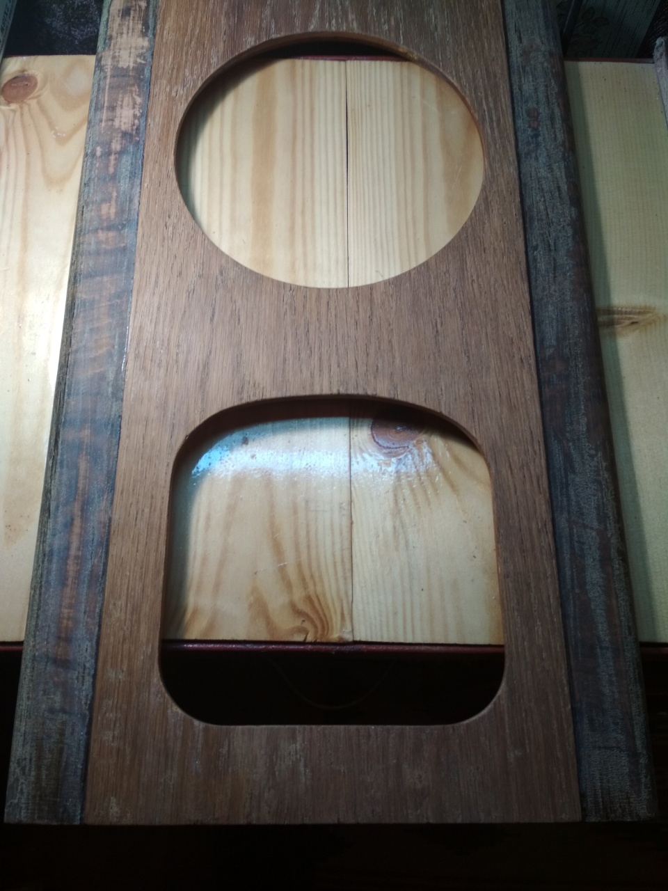

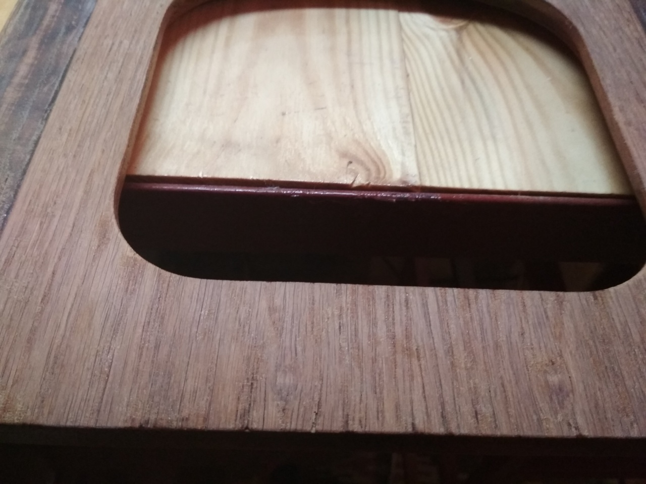

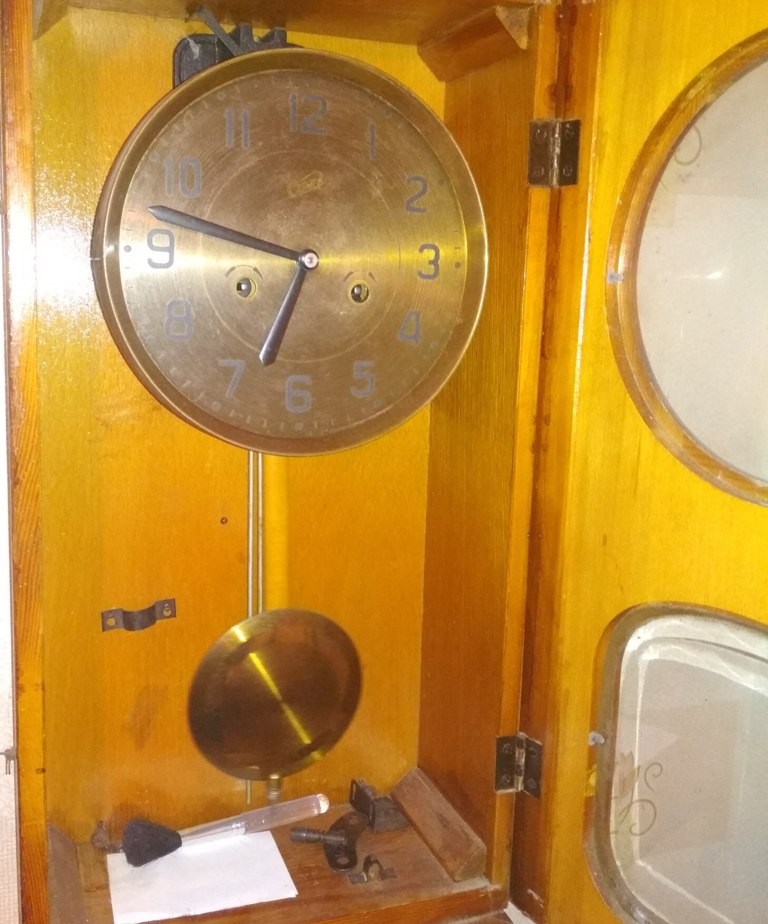

Процесс начался. Не так сложно, как представлял. НО, очень неприятное занятие(...
Работал механическим способом. Лучше всего обычный острый нож помог.

Шпон похоже - дуб
