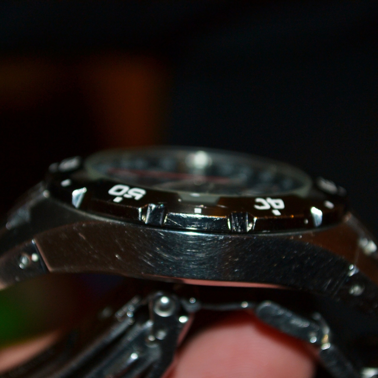

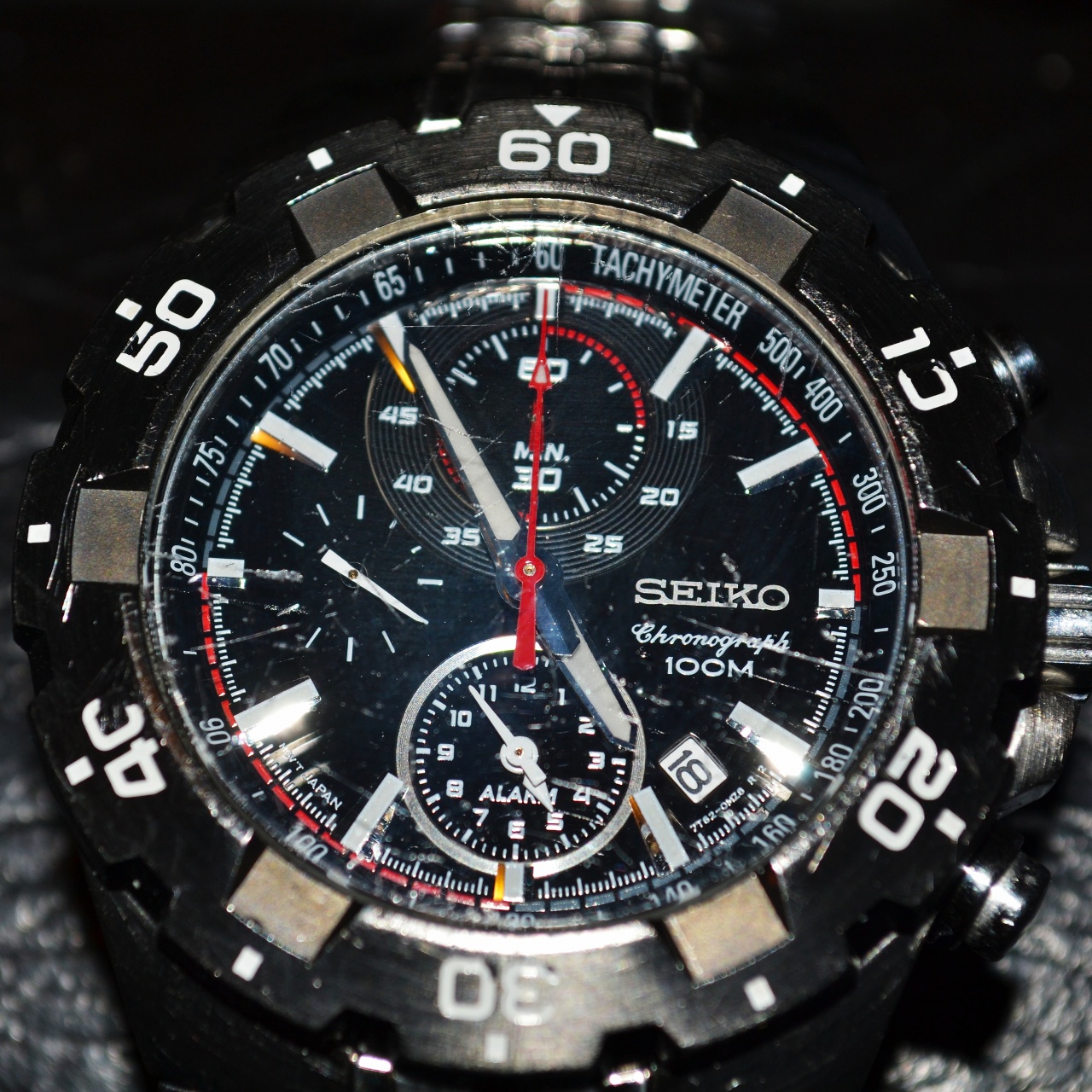

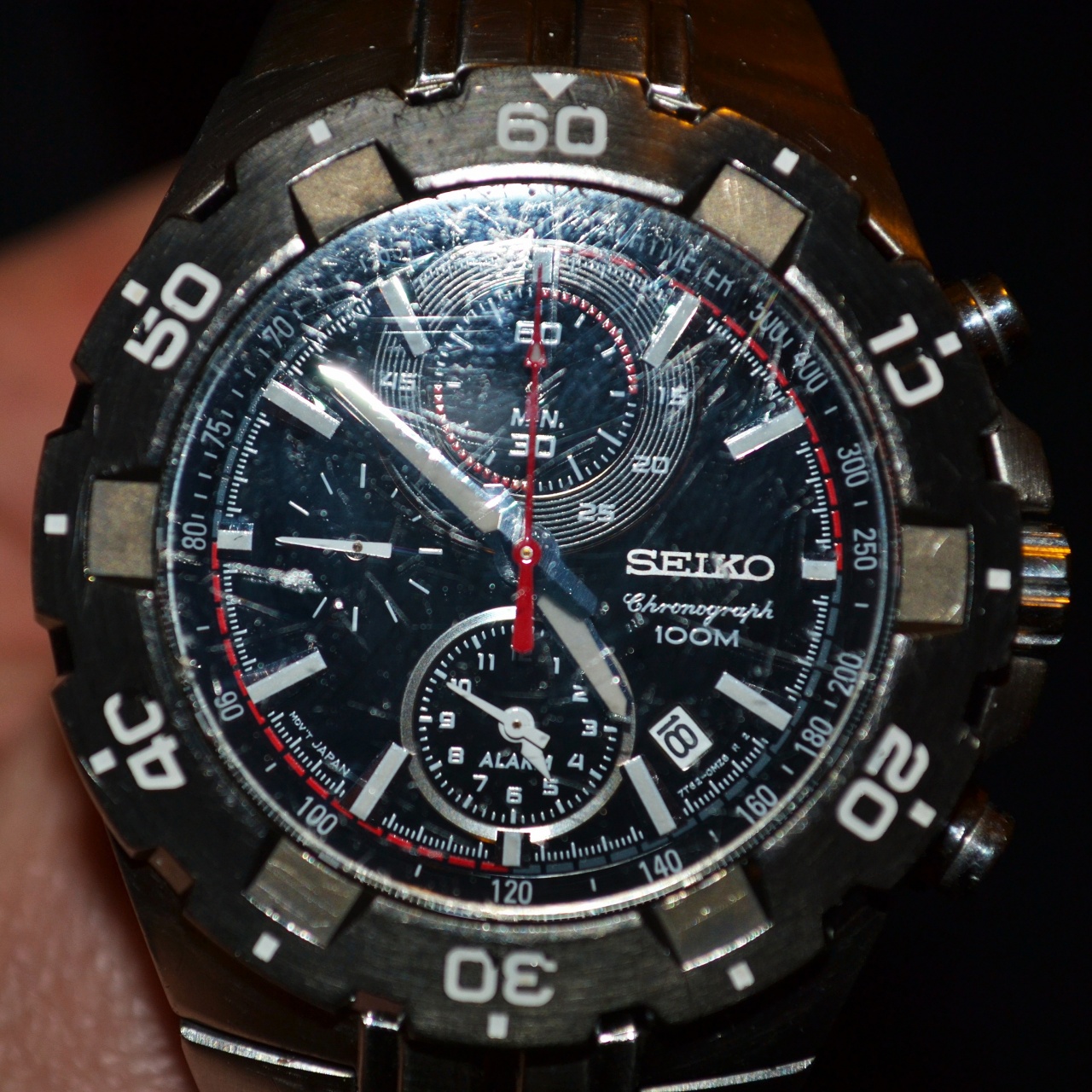

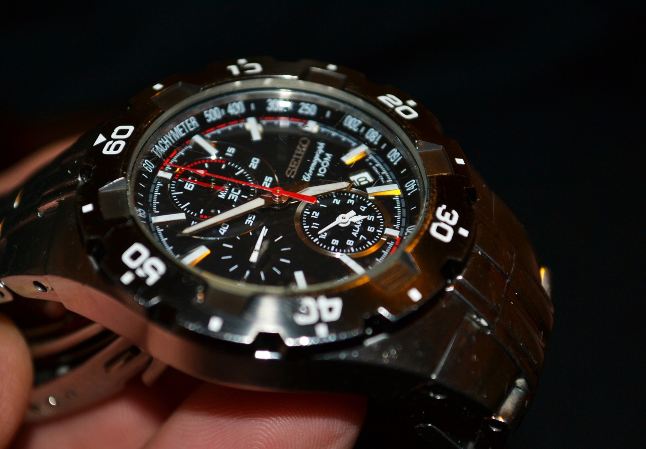

Добрый день.
Хочу поменять стекло на своих Seiko snad35 но никак не могу найти его размер.
Есть желание купить сапфир и с ним пойти в мастерскую.
Подскажите сайт где можно найти такую информацию.
Есть ещё вариант мерить по месту (есть возможность зацепить штангелем за стекло в безеле) но не уверен в правильности такого замера.

Идёте в мастерскую , просите мастера чтобы снял стекло , штангелем замерил размер с толщиной и поставил его обратно (это не сложно) записываете размеры что б не забыть, Приходите домой и на аебее по нужному размеру подбираете .
На современных часах с хорошей водозащитой снять стекло без его разрушения практически нереально.

Сапфир стекла вроде как в избытке. Всех более менее ровных размеров. Я думал что это не проблема вынуть одно и вставить другое.
Сообщение от oiline Посмотреть сообщение
Сходить к мастеру вынуть вставить не хотелось бы. Лишнее время...
Неужели нет какого либо номера запчасти на это стекло?
100м написано, не знаю на сколько это хорошая. Буду иметь ввиду.
отчего так?

Оттого, что по идее нужно сразу уплотнитель менять. Иначе лотерея

Менять - согласен
Но снять - при чем тут уплотнитель? Речь шла что нельзя снять без разрушения..

Именно снять трудно - для снятия нужно такое усилие, что стекло может лопнуть.
