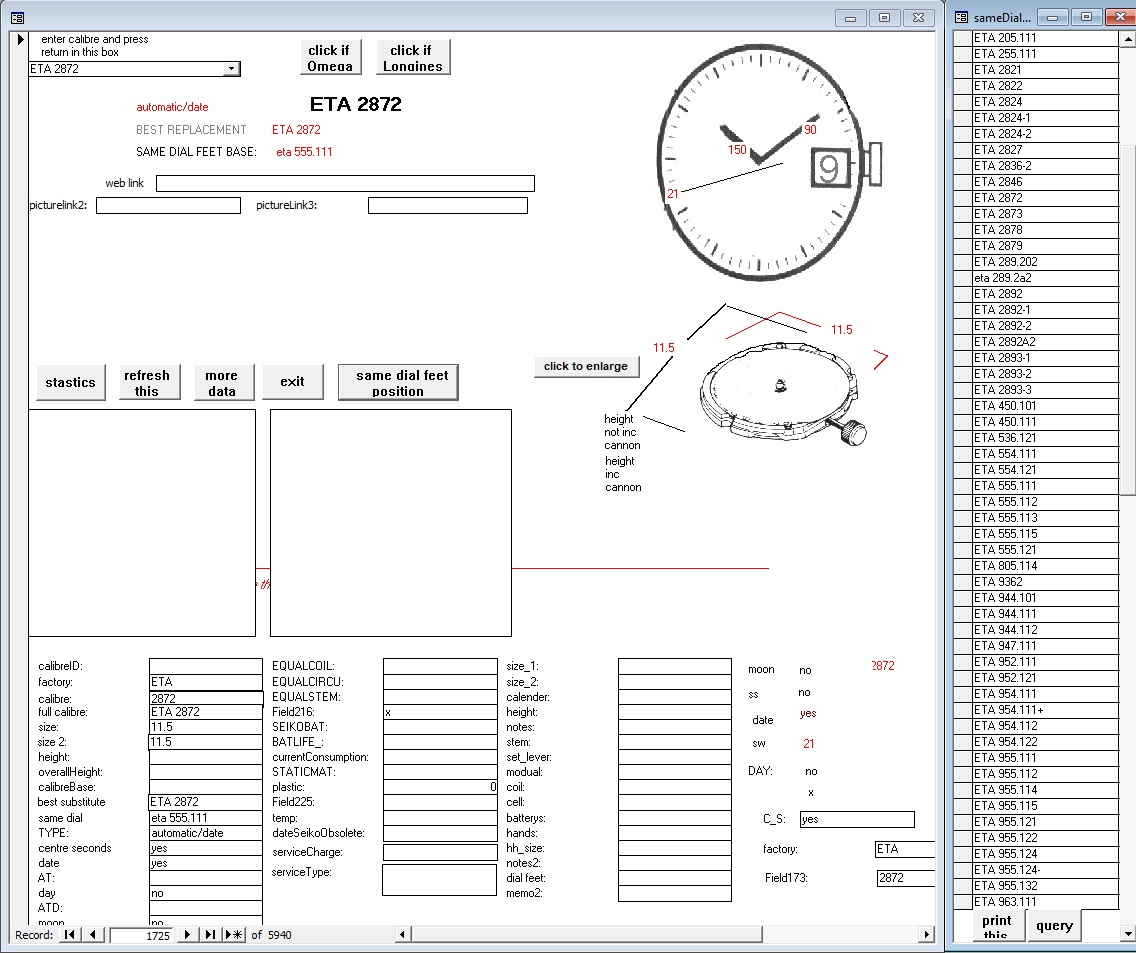

Уже несколько десятилетий мы испытываем дефицит запасных частей из-за ограничений налагаемых производителями часов. Той причиной, была создана база данных из около 6000 различных механизмов, чтобы показать возможные замены в соответствии с положением ножек циферблата и положением отверстий даты. Заказчики обычно принимают предложение о замене когда не является возможным ремонтировать их любимые часы.
Кварцевые механизмы обычно намного тоньше механических
Что с тем, что кварцевые механизмы обычно намного тоньше механических? Это не мешает, существует немало пластиковых вставок, предназначенных для удержания механизма часов на месте. Должно будет подобрать подходящую вставку, они поставляются в лотах из сотни штук, для копеек.
В качестве примера я подобрал ETA 2872, его можно заменить как на механический так и на кварцевые механизм. Посмотрите приложение ниже. С левой стороны расположены детали механизма, который необходимо заменить, а в правой колонке перечислены все механизмы с одинаковыми циферблатами.
С уважением, Душан
Эти 2 пользователей сказали Спасибо! Душан Грујић за это сообщение:
Lentyay (05.05.2020), Uchenik (05.05.2020)
