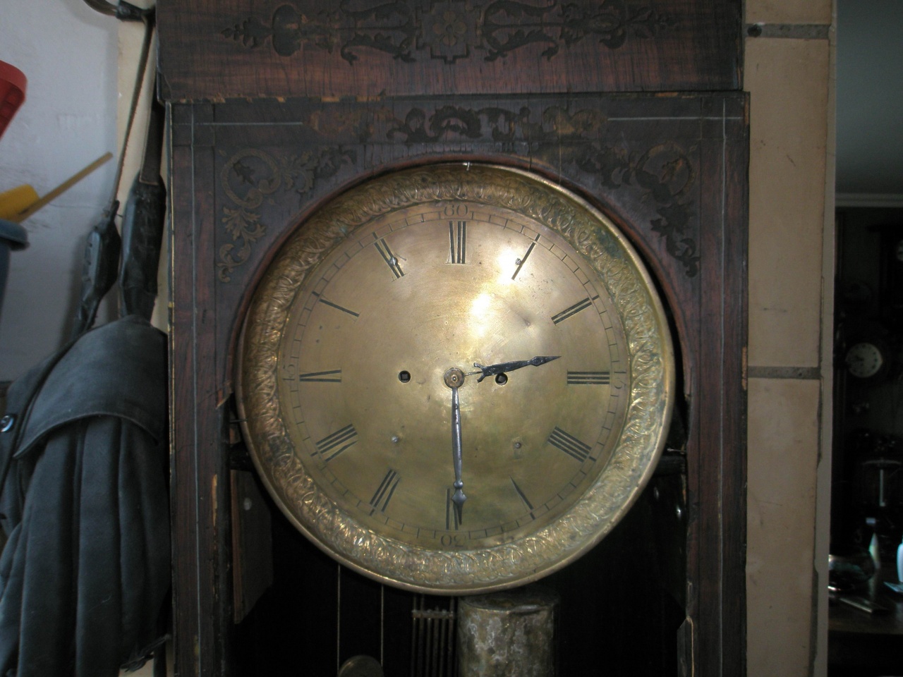

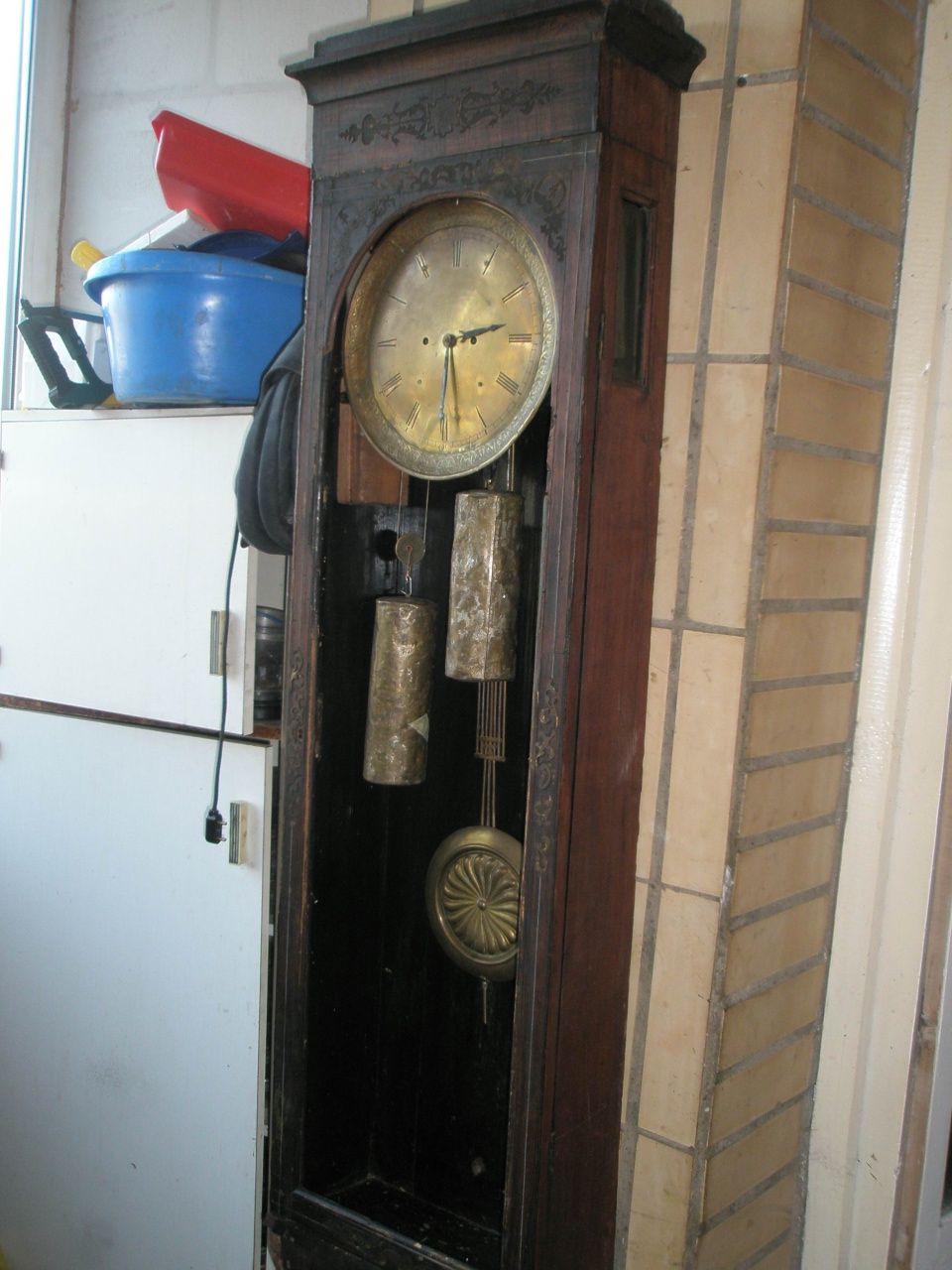

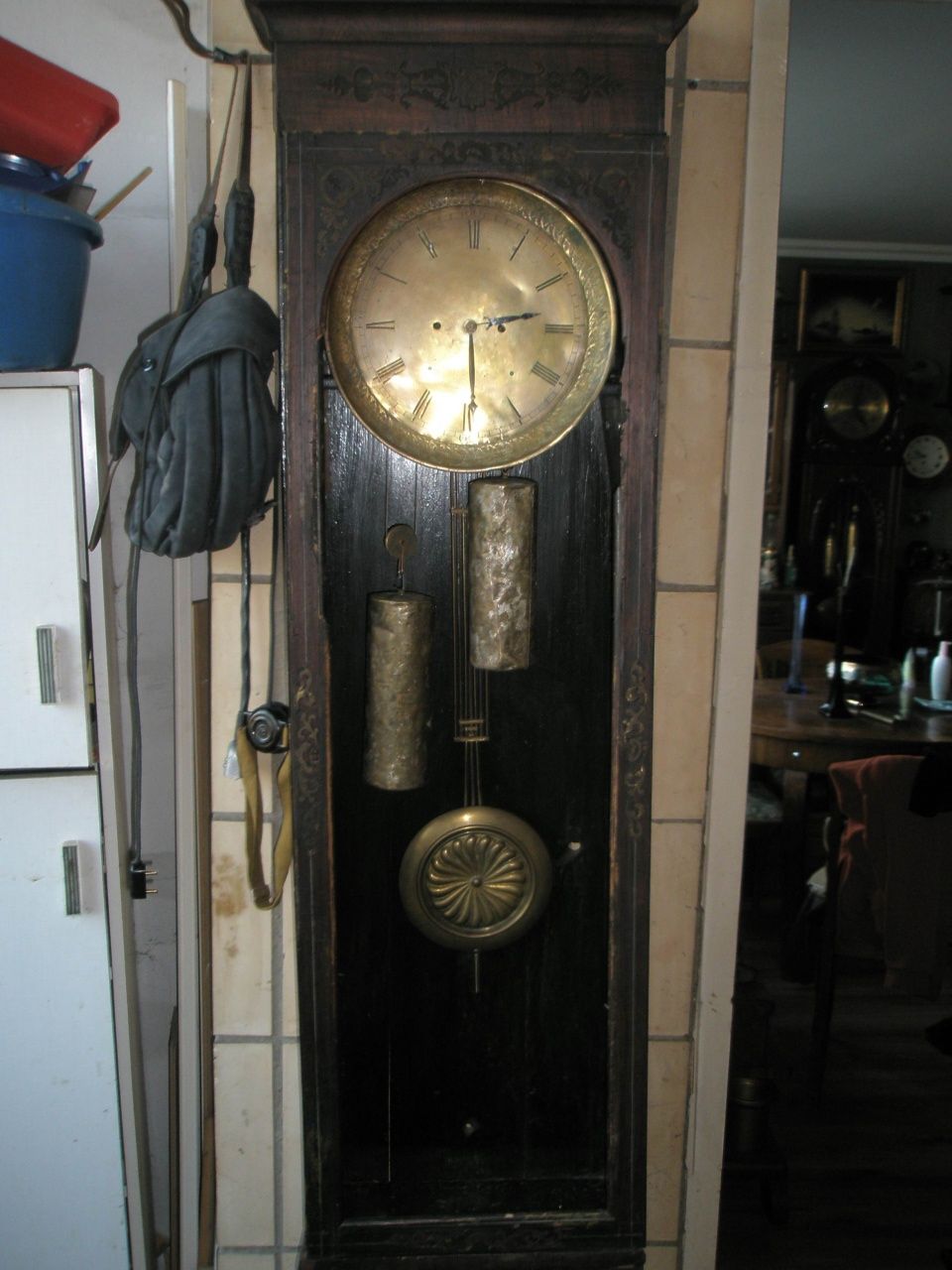

Срочный вопрос о покупке настенных часов

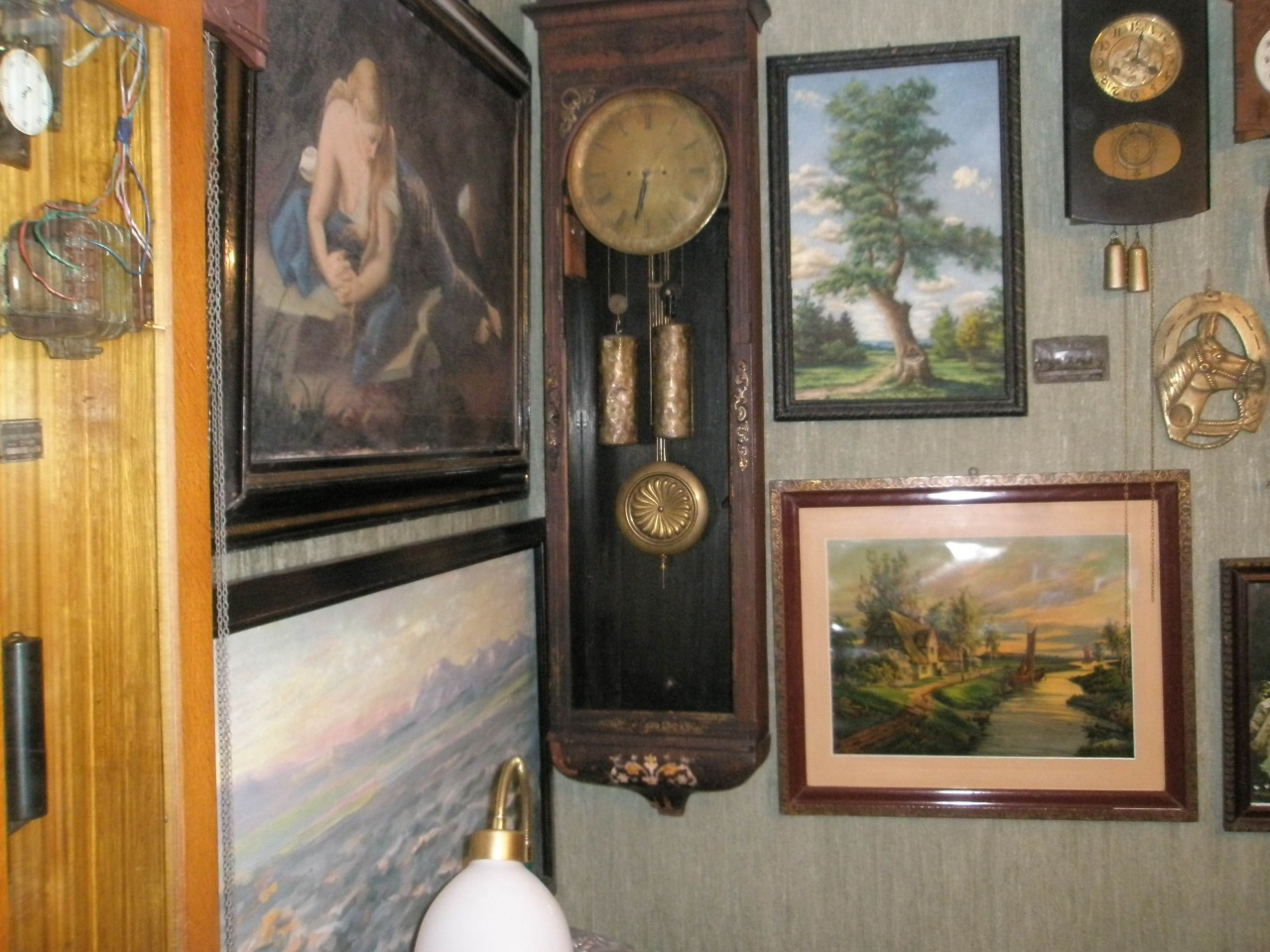

Добрый день!
Кроме фото - ничего о них нет. Срочно надо дать ответ о согласии на покупку.
С уважением Олег Давидович.

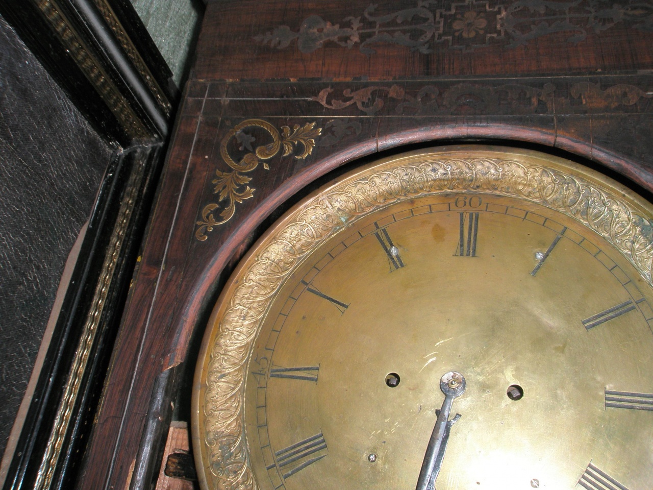

Олег Давидович, добрый день. Трудно сказать без фото меха, но на первый взгляд маятник не родной. Циферблат и у венских с таким стилем встречался и русские мастера подражали.
Отверстия для ключа на одной горизонтальной оси со стрелками у венских не встречал...
Корпус как у Бр. Четуновых - не факт - низа не видно, может и венский. Если длина маятника правильная, то корпус длинноват - не родной, стрелки то-же подозрительные. Резюме - смотря по чём продают и фото бы с тыльной стороны меха для ясности.
С уважением sergoki

Согласен с Сергеем.Все зависит от цены.Минутная стрелка от ОЧЗ без боя.Корпус ни какой.

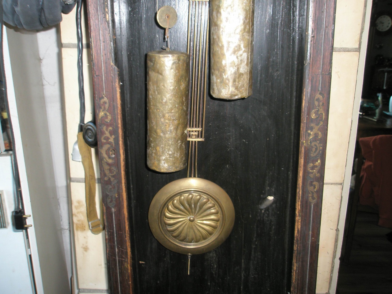

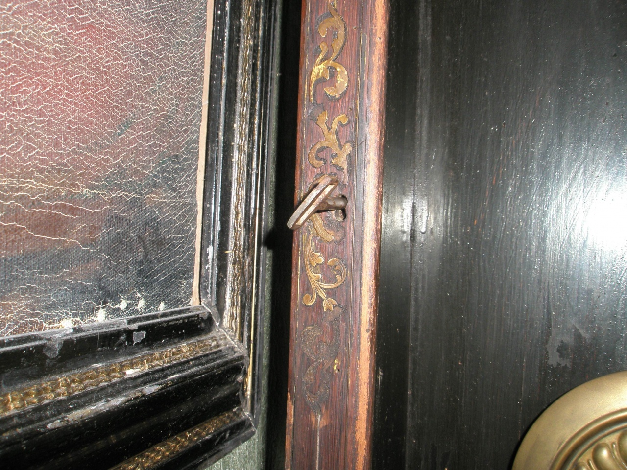

Старый 06.11.2010, 22:44
Олег Давидович Олег Давидович вне форума
Регистрация: 04.03.2010
Адрес: РБ Гомель
Сообщений: 330
Сказал(а) спасибо: 1,455
Поблагодарили 284 раз(а) в 50 сообщениях

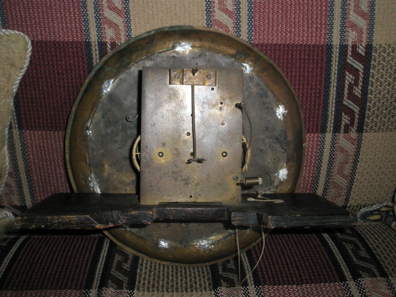

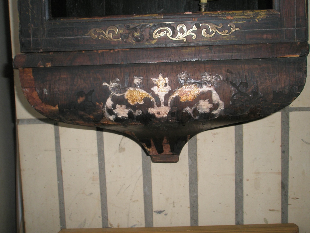

Посылаю ещё фото.

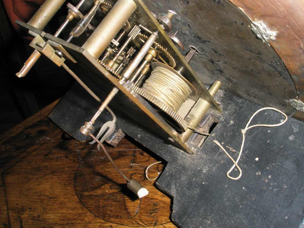

Старый 06.11.2010, 22:48
Адрес: РБ Гомель
Сообщений: 330
мех сбоку
Название: мех сбоку.jpg
Старый 07.11.2010, 00:09
Аватар для sergoki
sergoki sergoki вне форума
Регистрация: 04.03.2009
Сообщений: 974
Сказал(а) спасибо: 434
Поблагодарили 358 раз(а) в 233 сообщениях
Не венские, но и не деревянные прлатины. Корпу восстановить крайне проблемно. маятник точно не родной. Ключ от совкового шифоньера, хорошо что замок на месте...
Морока и за такие деньги в Ваших краях...

Старый 07.11.2010, 08:26
nnebusov1 nnebusov1 вне форума
Регистрация: 12.10.2008
Адрес: Моск обл, пос Малаховка
Сообщений: 416
Сказал(а) спасибо: 299
Поблагодарили 132 раз(а) в 98 сообщениях
Сообщение от Олег Давидович Посмотреть сообщение
мех сбоку
Олег Давидович,механизм хороший корпус восстановить можно, если есть возможность поторгуйтесь.Удачи.С ув,Н.С.
