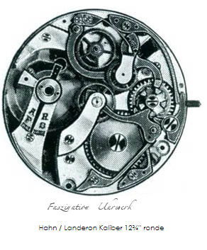

Сообщение от Zemla Посмотреть сообщение
Какой размер циферблата, ТС?
27.0mm
тут появилось мнение, что это неизвестный предшественник Venus 103CHR.
малотиражный, и потому не попавший в каталоги.
и ещё одно предположение: раннее творение Чарльза Хана.
что Вы об этом думаете?

подскажите, где найти подробную схему Venus 103? хочу попытаться восстановить часы
Старый 22.12.2019, 18:01
Аватар для 0xotn1k
0xotn1k 0xotn1k на форуме
Регистрация: 03.03.2014
Адрес: Деревня Гадюкино
Сообщений: 6,877
Сказал(а) спасибо: 4,900
Поблагодарили 4,251 раз(а) в 2,704 сообщениях
да купите на и бее донора их там трое мне сразу нарисовалось. в россии искать без вариантов.
