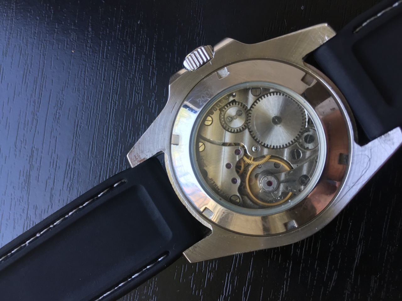

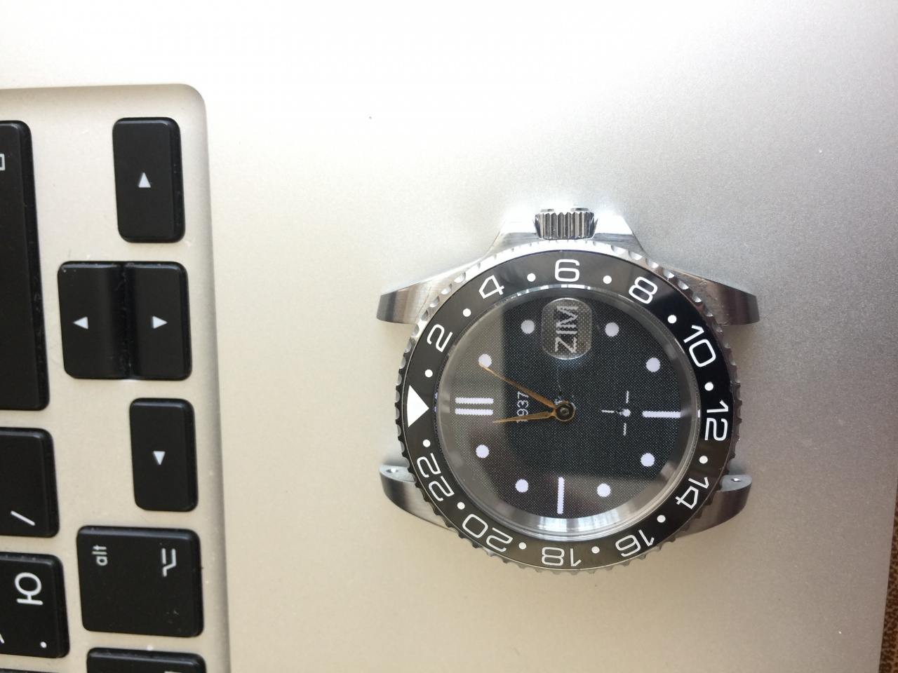

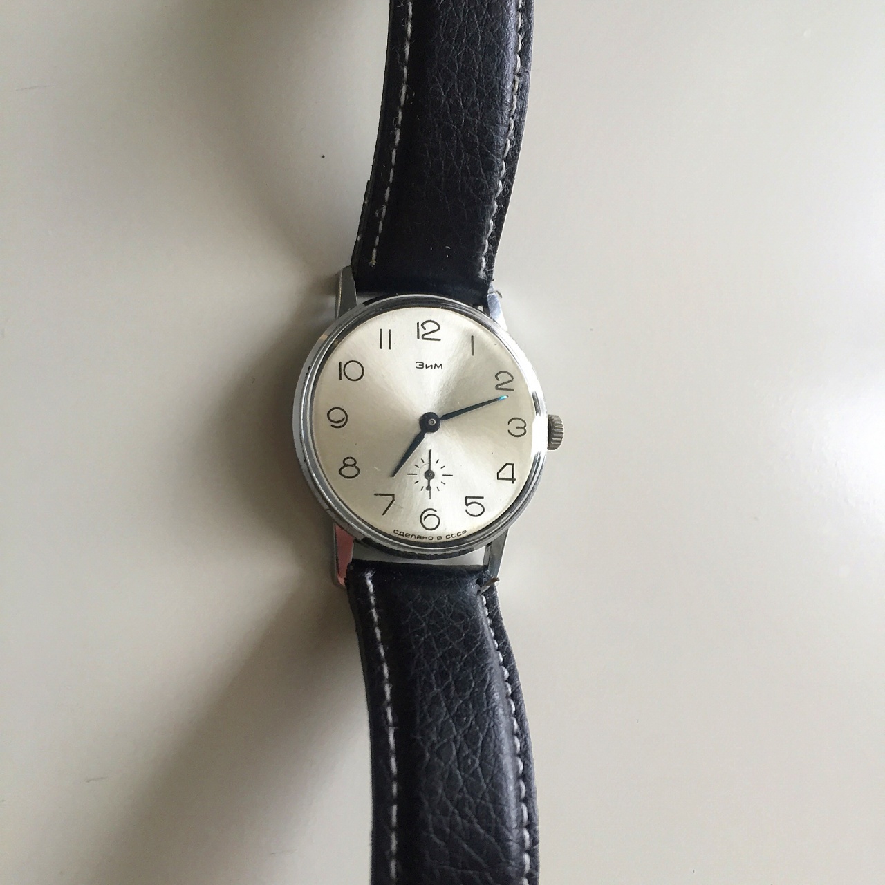

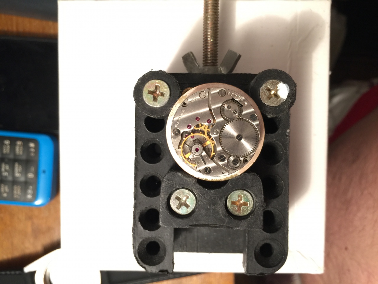

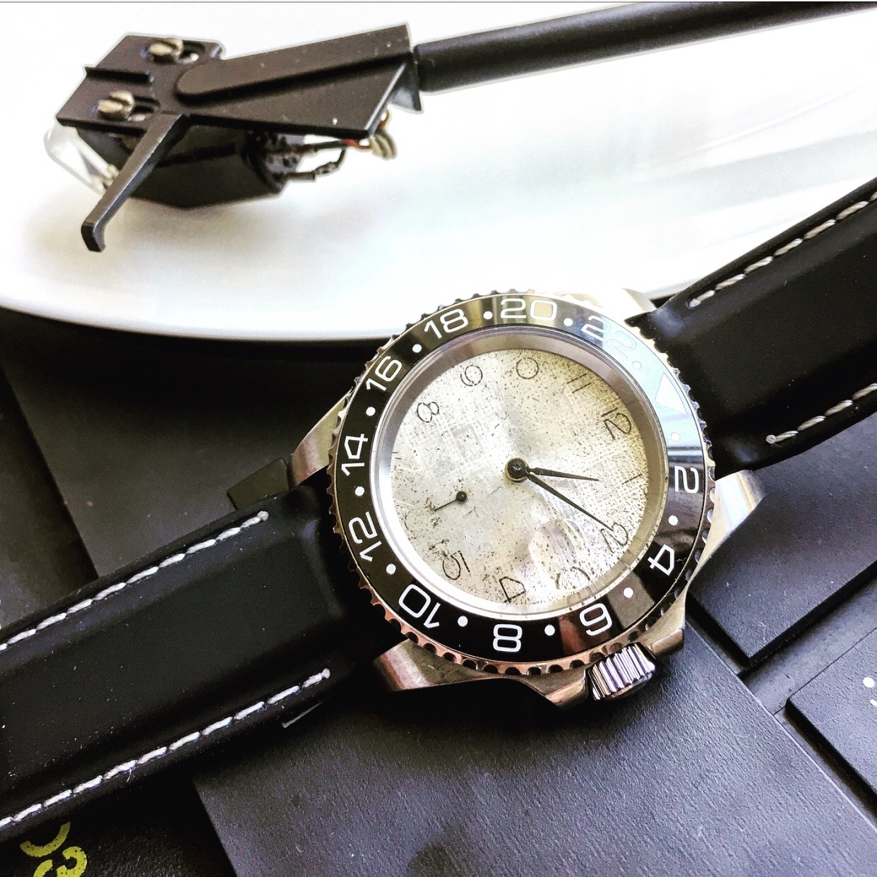

Уже года 2 у меня валялся китайский корпус в стиле Rolex GMT MII. Он мне вроде и не нужен был но жалко выбросить. Однажды друг притащил жменю ЗиМов и еще разных часов старых. Из них оказались одни ЗиМы которые были на ходу и меня осенило.
Разобрал я эти ЗиМы, механизм 2602 с порядковым номером 60006 не знаю какого года, решил попробовать поставить мех в корпус дайвера и к моему удивлению он встал почти идеально.

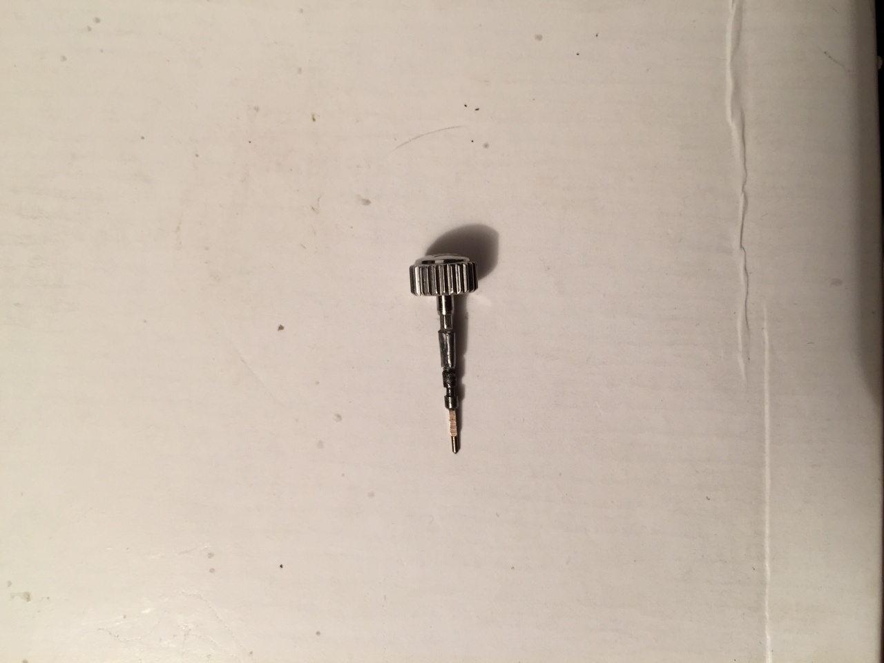

Поколхозил я с валом и ЗГ, подпилил цифер, взял заднюю крышку от инвикты, наколхозил пластиковую проставку для меха и все вроде собралось в кучу и даже работатет.
Сначала я к этому всему относился не серьезно, а потом меня заело.

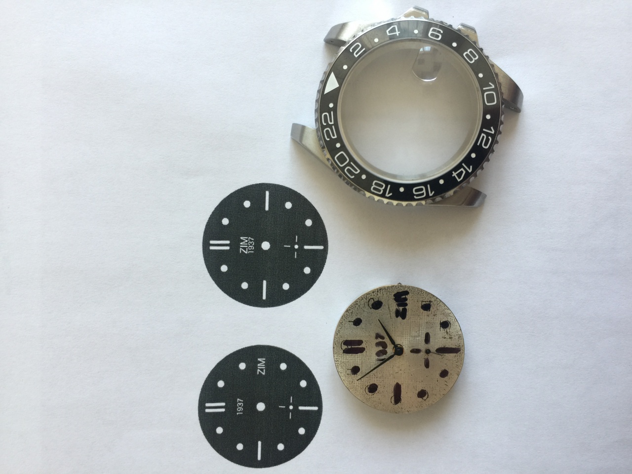

Сразу было ясно, что циферблат и стрелки вообще не стреляют с корпусом современного дайвера к тому же безель GMT и циклоп на стекле.

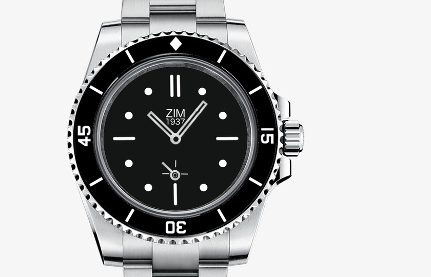

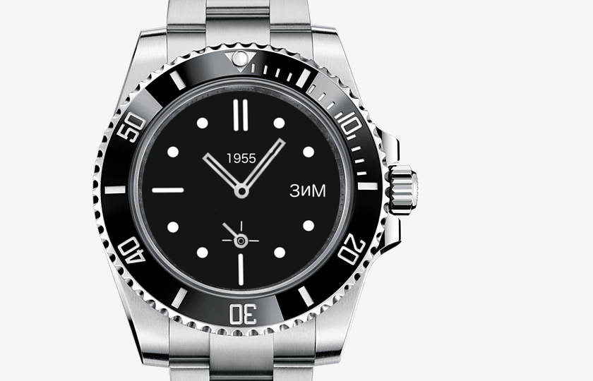

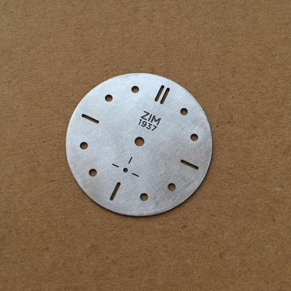

И я начал думать как сделать годноту. При этом хотелось часы в современном корпусе но в старом стиле и я нарисовал пару циферблатов, нашел на барахолке ЗиМы с прямоугольными стрелками.

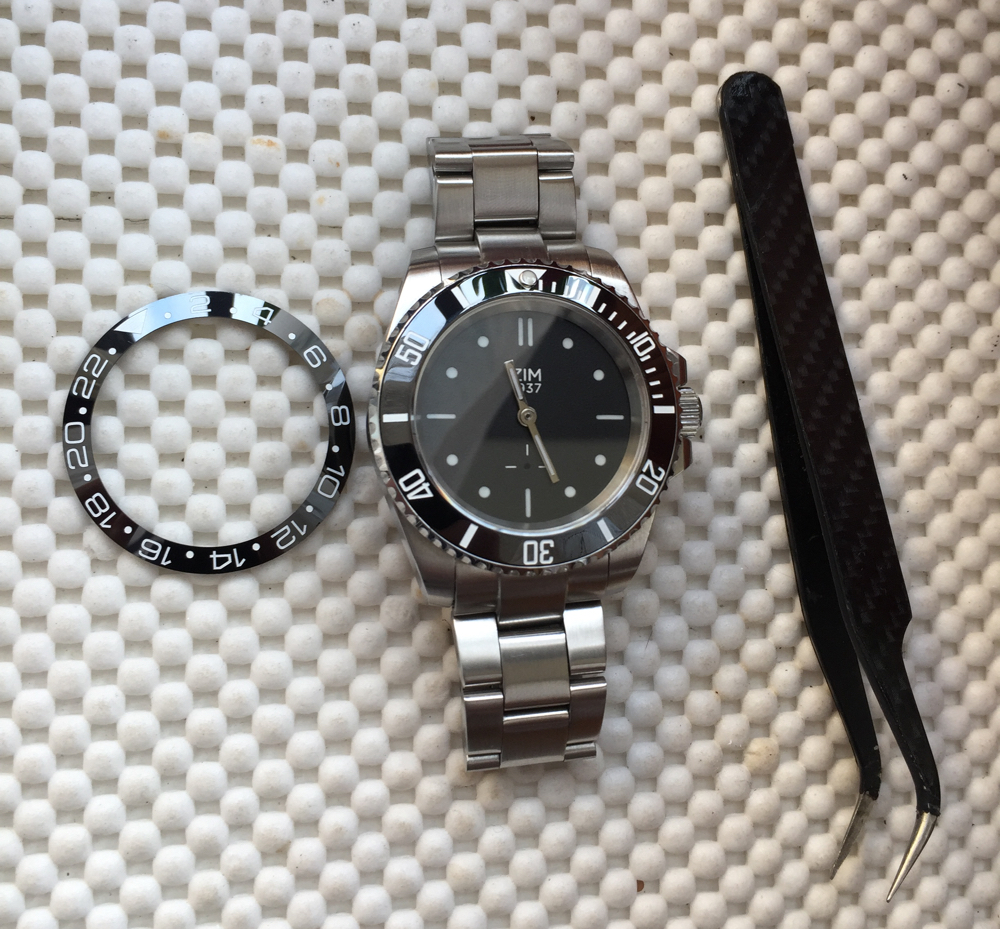

Первый вариант, это замена безеля на минутный (который уже заказал с Али) и первый вариант циферблата где надпись ZIM будет видна в циклопе.
Второй вариант отодрать циклопа или заменить стекло, безель без цифр и второй вариант циферблата.
Осталось придумать как грамотно сделать вал и закрепить мех в корпусе.
На данный момент часы уехали на разработку циферблата, а там посмотрим.
Кто знает где можно приобрести безель как на последнем фото (без цифр) в Украине или с доставкой в Украину?

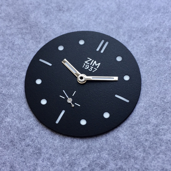

Готов циферблат и стрелки. Я в восторге, уже не терпится собрать все в кучу.

Промежуточное фото до последних штрихов.
Заменен безель, удалена лупа. Мастер допиливает корпус и надеюсь скоро все будет готово.
